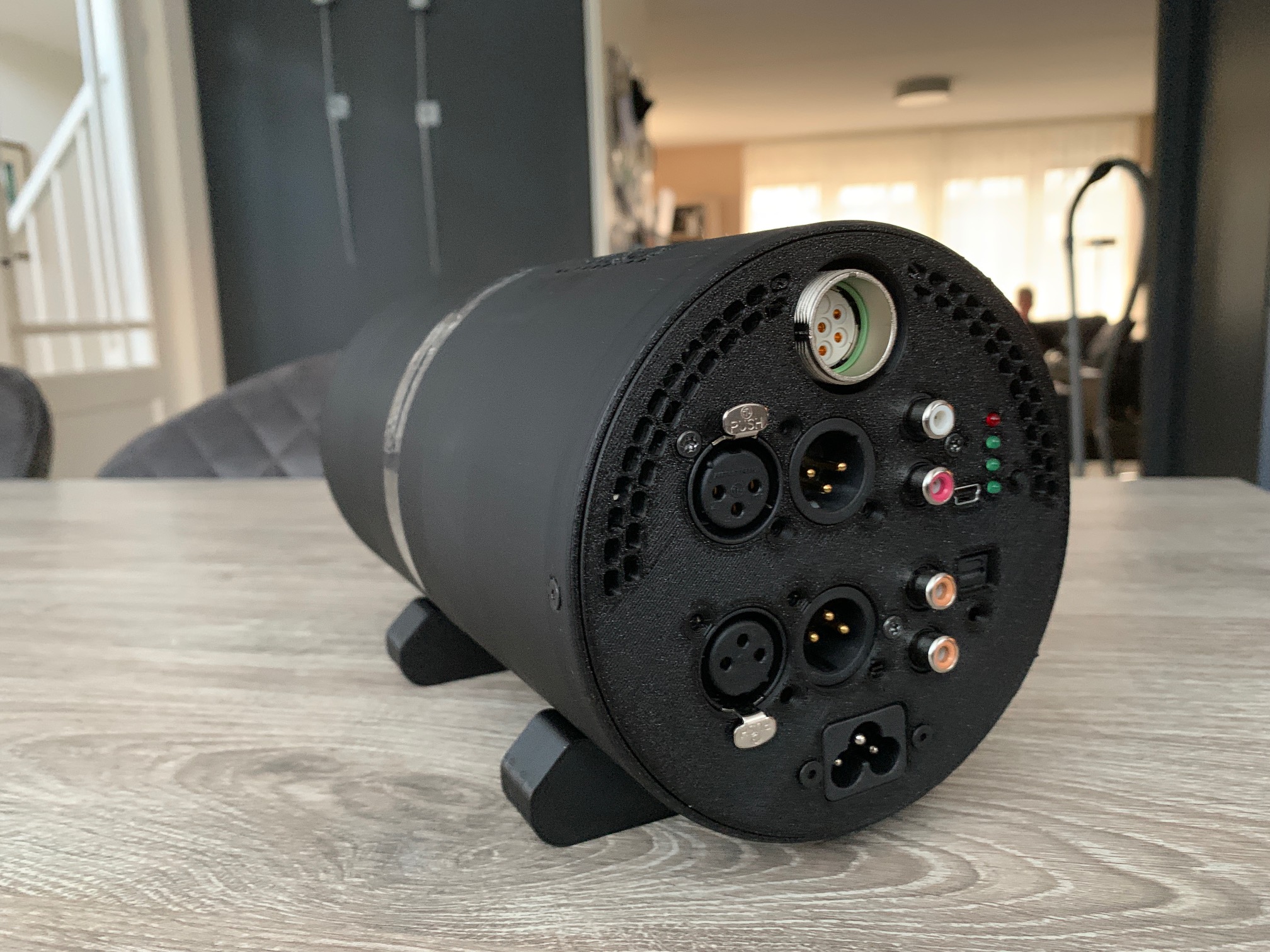

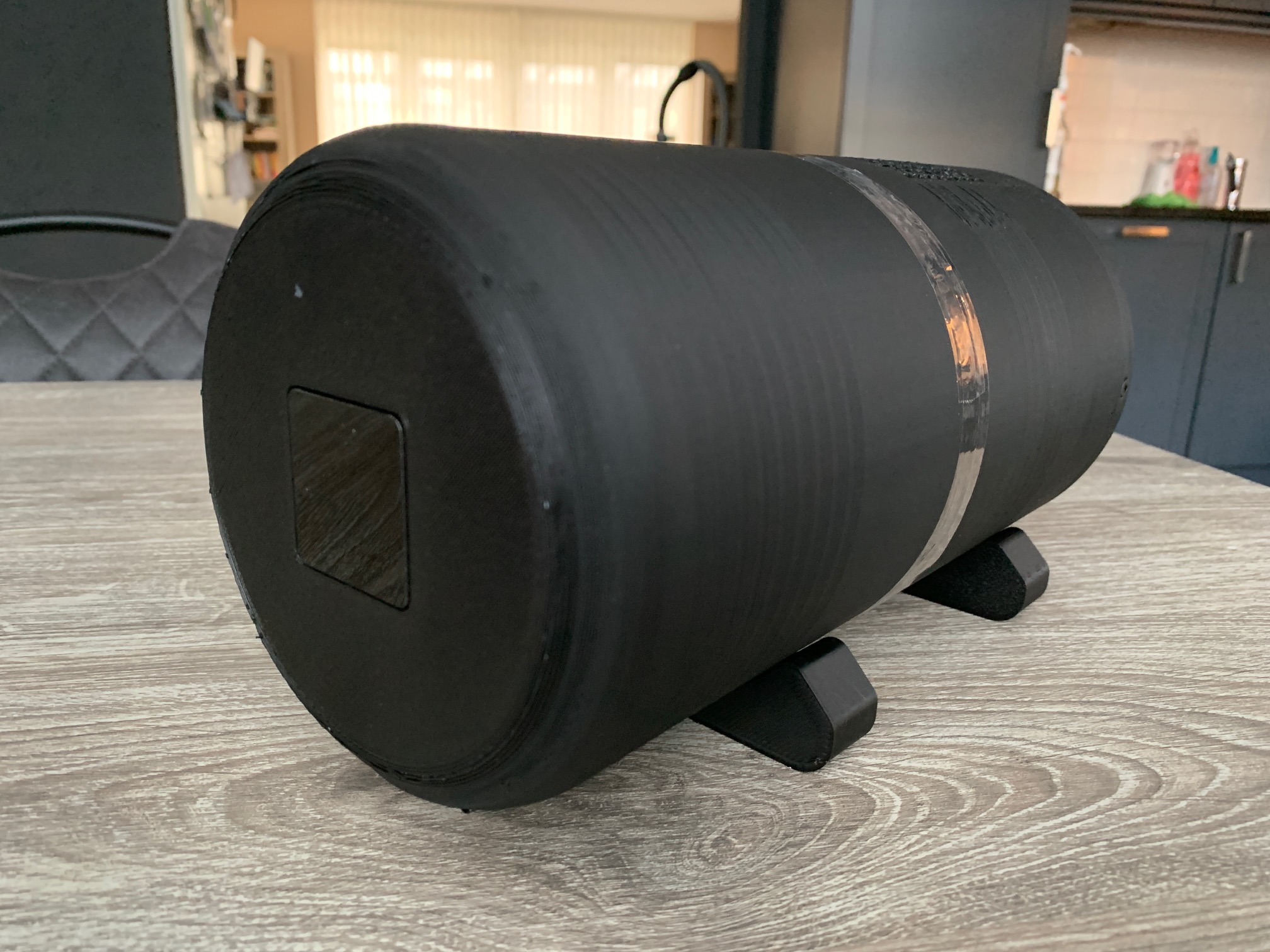

Het prototype is inmiddels geprint en geassembleerd. Hier wat foto's voor een indruk.
De cilinder is in 2 delen geprint omdat mijn printer niet hoog genoeg kan printen. Aan de binnenkant zitten een koppelstuk om de 2 delen te verbinden en het plakbandje houd de boel bij elkaar. Ik ga dit vanavond of morgen verlijmen.
Er kunnen nog wat kleine dingen in het ontwerp verandert worden aan de hand van de assemblage. Daar ga ik de komende dagen even op broeden.

4 dagen aan t printen geweest?
Ik gebruik een nozzle van 0.6mm en een laaghoogte van 0.3mm. Dan gaat het heel aardig. Maar het kost nog steeds tijd natuurlijk. Wat erg fijn van de Prusa printer is, is dat het eigenlijk altijd goed gaat. Dus aanzetten en ik kan wat anders gaan doen.
Een cilinderhelft kost ongeveer 4.5 uur, en de voorkant en de achterkant ongeveer 3 uur per stuk.

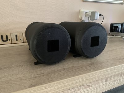

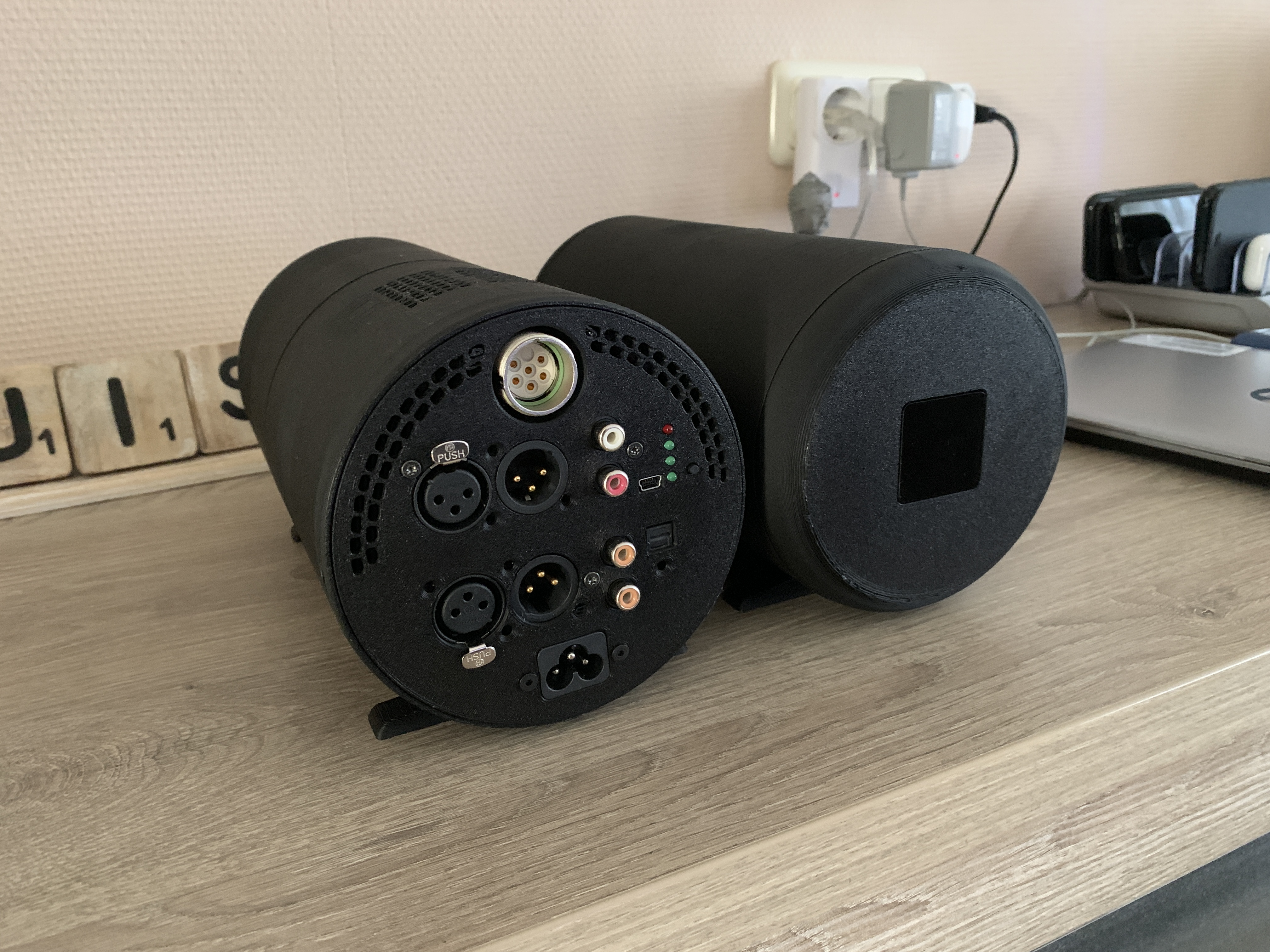

hardbats schreef:
Stefan hoor je niet 2 verschillende behuizingen te hebben? 1 Met en 1 zonder sensor voor de ab?
Logische gedachte. Ik heb ervoor gekozen om beide kanalen uit te rusten met een sensor. Alleen de master is actief voor de AB, maar het ledje dat aangeeft of de amp aan staat of niet geeft ook indicaties inzake clipping en thermische beveiliging. Dus zo kan ik de slave ook in de gaten houden. Ook kan ik nu kiezen welke amp de master is en welke de slave, mocht ik dat willen wisselen om een of andere reden.
Oh, en last but not least, mijn OCD staat me niet toe om 2 verschillende behuizingen te maken. Daar kan ik niet van slapen :rofl:
Deze versie heeft de 6-polige Phoenix aansluiting voor de luidsprekers, maar ik ga ook een set maken met normale luidspreker-aansluitingen en twee kanalen ipv drie, voor een maat van me die zijn bi-amp speakers erop wil aansluiten.

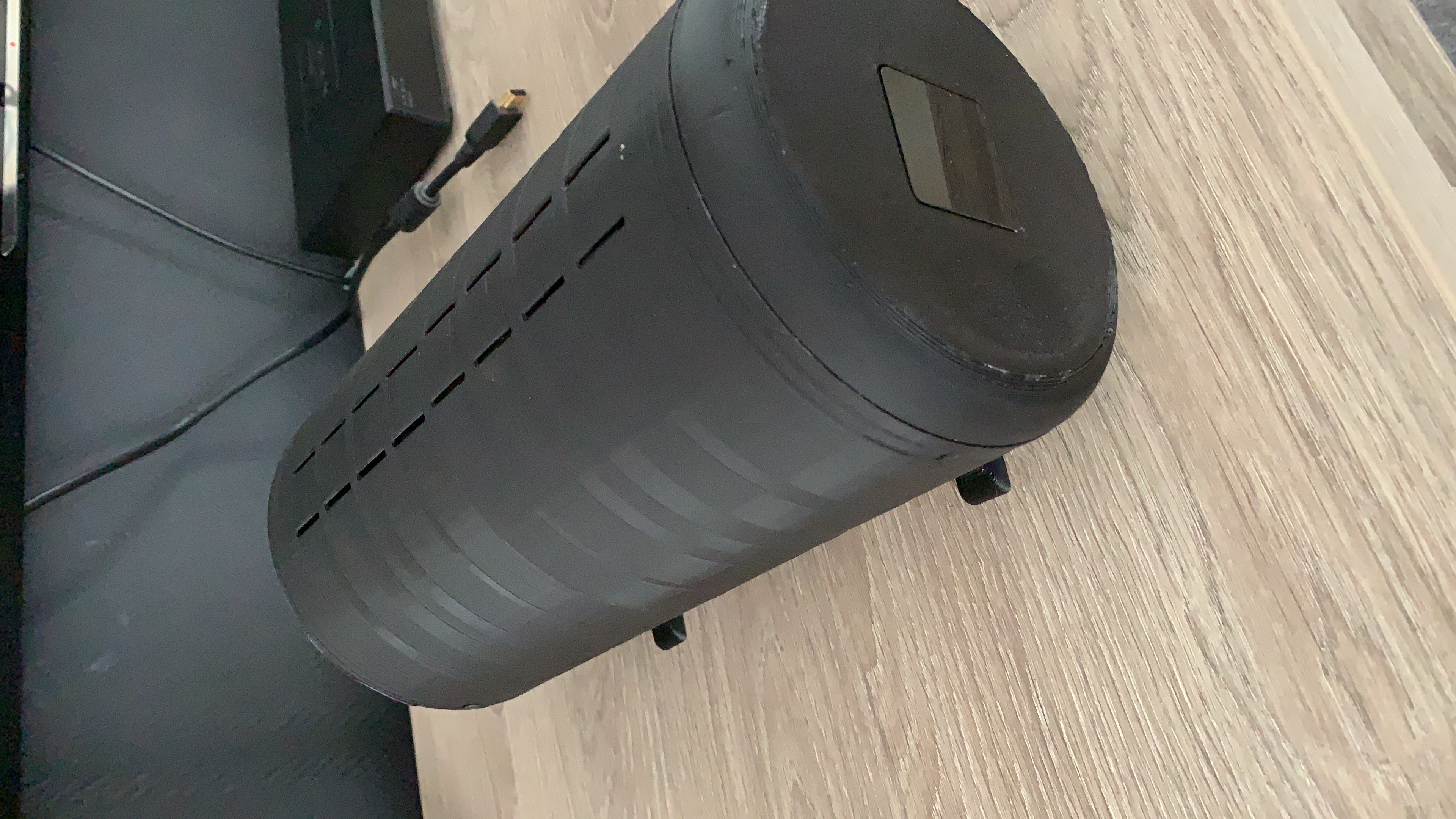

Laatste iteratie. Toch voor verticale convectie gekozen.
Aan de onderkant van de cilinder zitten dezelfde sleuven. Ik moet nog even een phoenix plug voor mn speaker solderen, en dan heb ik een nette proefopstelling om langere tijd mee te draaien.
T lijkt een enorm gevaarte door de hoek van de foto. Diameter is 13 cm en 240cm 24cm diep.
Satefan

Berichten: 33828
Re: Nieuwe behuizing voor Hypex FusionAMP (3DPrint)
dat ziet er op de foto een stuk korter uit!
ik zou t op 24cm geschat hebben :lol:
satefan
Berichten: 4124
Bericht door satefan »
Haha. Dat bedoel ik dus ook. In Freecad gaan de maten in mm ](*,)
