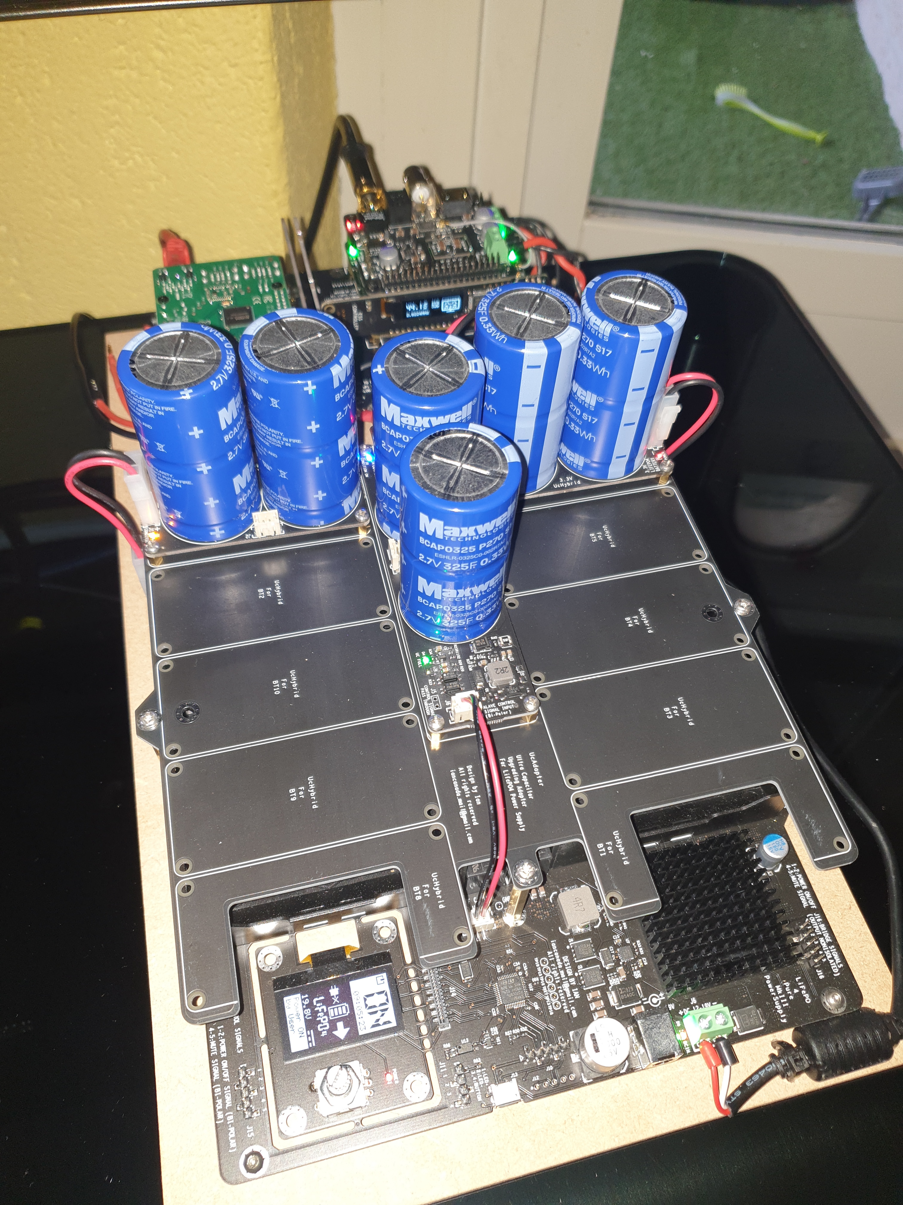

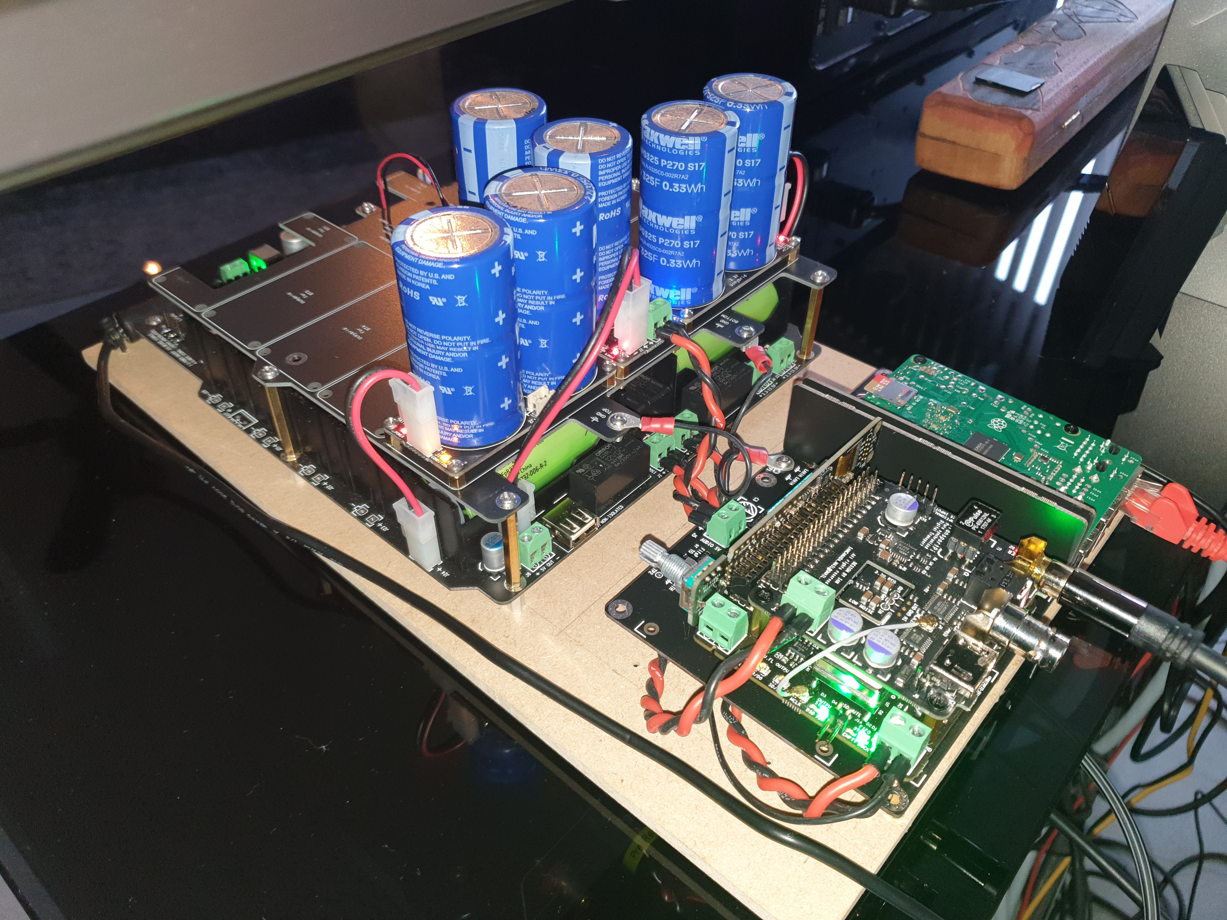

Dit is de gehele setup,
FIFOPI Q3 (with Accusilicon 45MHz/49MHz clock's)
ESS SABRE 90X8 controller with display
TRANSPORTPI
STATIONPI
LIFEPO4 MKIII
UCADAPTER
UCHYBRID Ultra Capacitor Conditioner Boards 3,3V
UCMATECONDITIONER Ultra Capacitor Conditioner Board 5V
MAXWELL Supercapacitors 2,7V 325F (6X)
Lithiumwerks ANR 26650 Li-ion Cell's

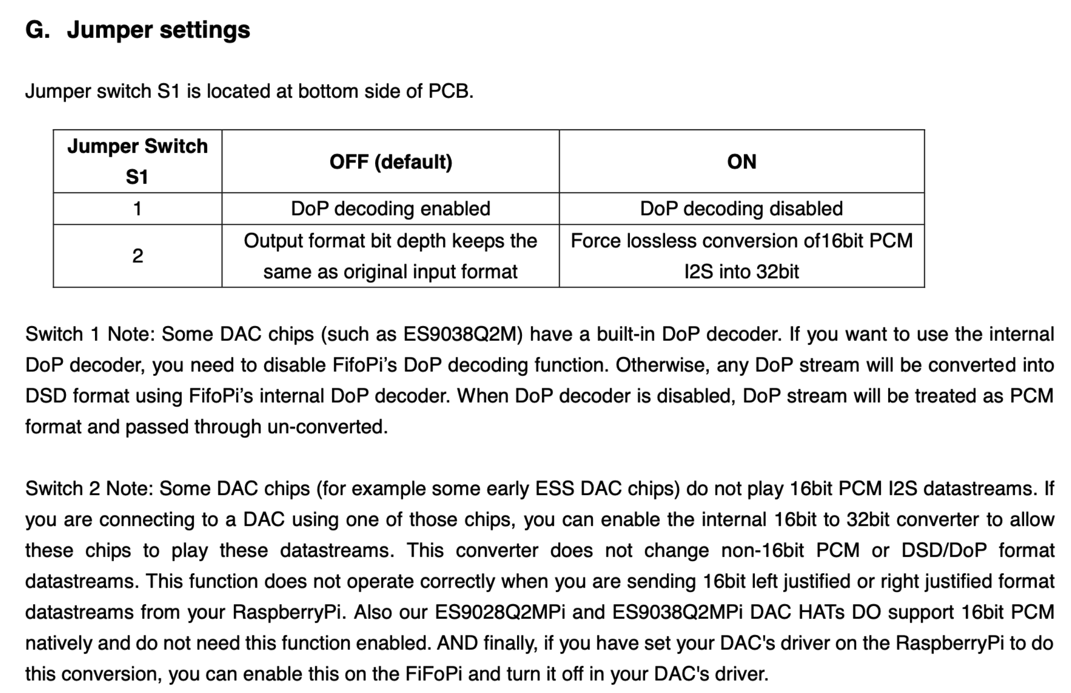

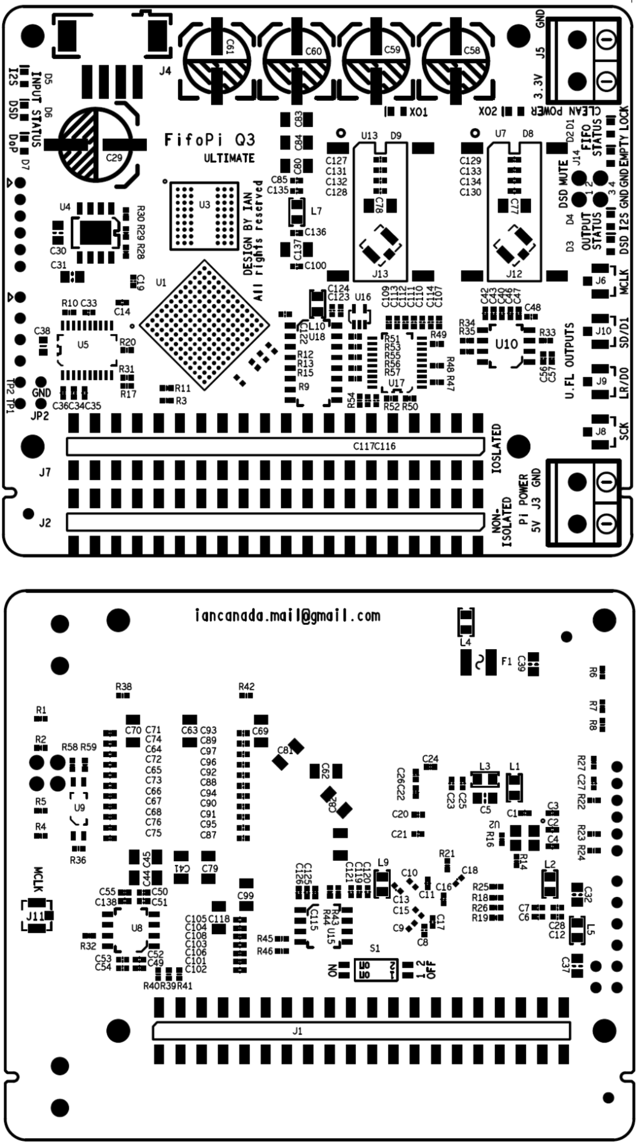

Er zit een dubbele jumper switch aan de onderkant van de FifoPi Q3, S2 staat in mijn geval op 32bit,
verder alleen nog keuzes uit 4 coax outputs, SCK, LR/DO, SD/D1, en MCLK, bij mij staat de TransportPi op MCLK aangesloten.

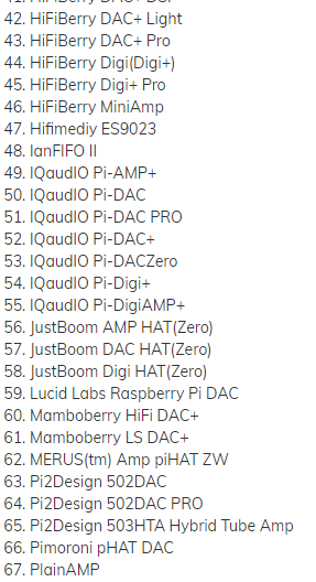

https://tweakers.net/downloads/54126/mo ... r-700.html
http://moodeaudio.org/forum/showthread.php?tid=3265
Er is ook een aardig overzicht met mensen en ook de vragen over MoOde audio, juist ook over de clock instellingen.
Er staat wel een IanFIFo II bij de gebruikte compatibele devices.
