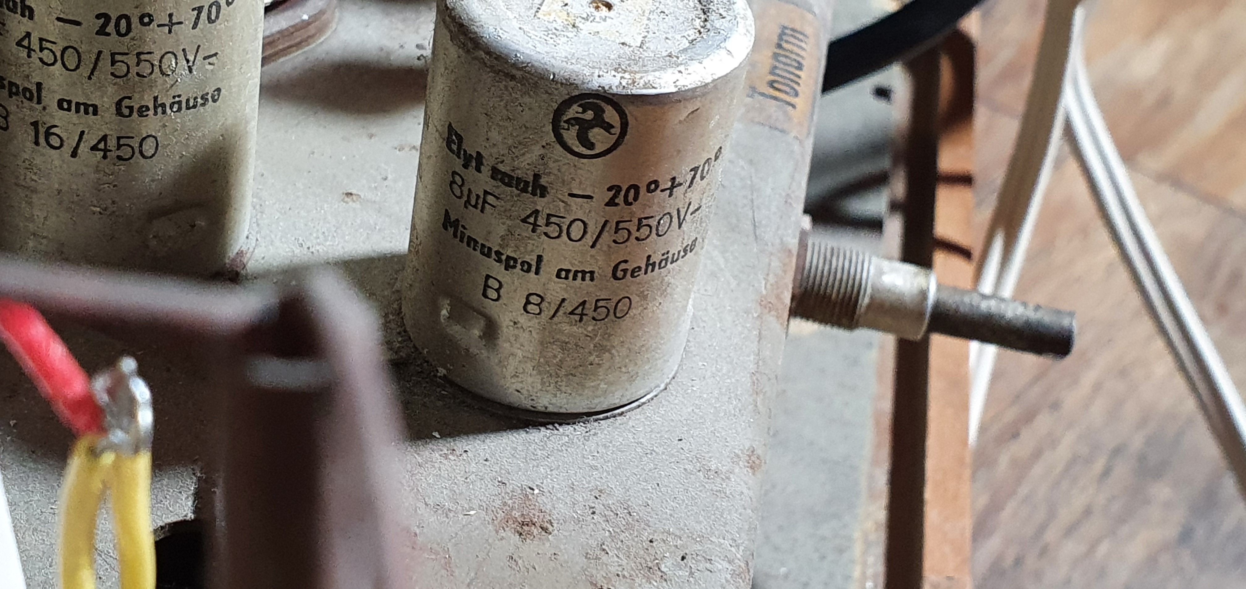

Denk eerder dat de elco's ook vernieuwd moeten worden. Die gaan geen eeuwigheid mee.

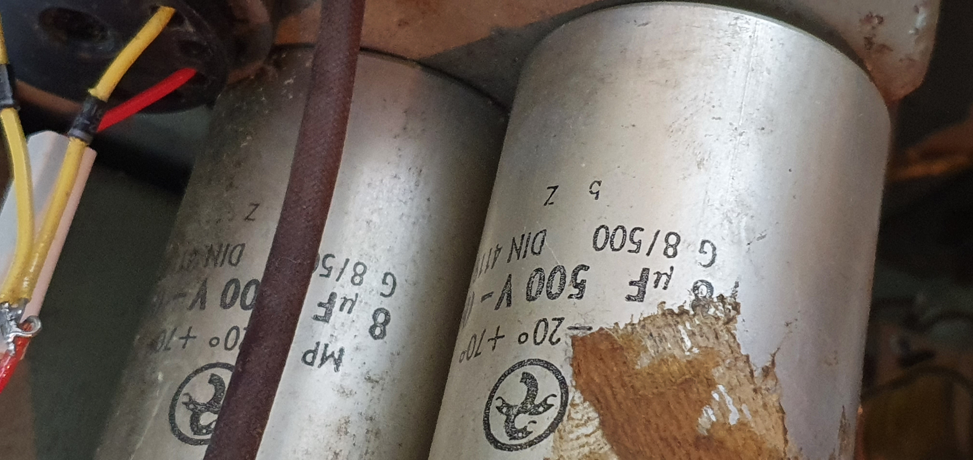

dan op zoek naar een paar condensators
Re: Alternatief voor AEG selen-gleichrichter m2 x 385 c 125 (AZ12)
Beter eerst een tekening maken hoe de voeding in elkaar zit.Kunnen we zien wat mogelijk is, want dezelfde condensatoren vinden zal wel niet gaan.
Ik zal eerst de technischehandleiding afwachten. met schemas.
Die heb ik besteld komt met de post....
Dus dat zal wel na de kerst worden vrees ik.
