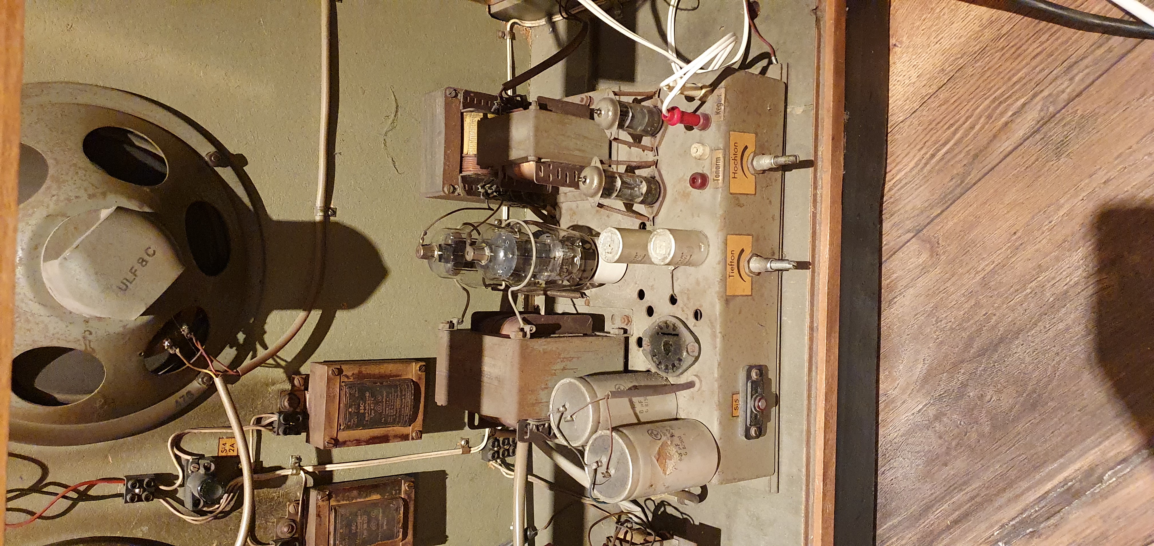

Ik heb een paarvragen over een oude AEG gelijkrichter.
Ben bezig met het repareren van een oude buizen versterker uit een Jukebox BERGMANN Syphonei M80 van 1956 of 1957

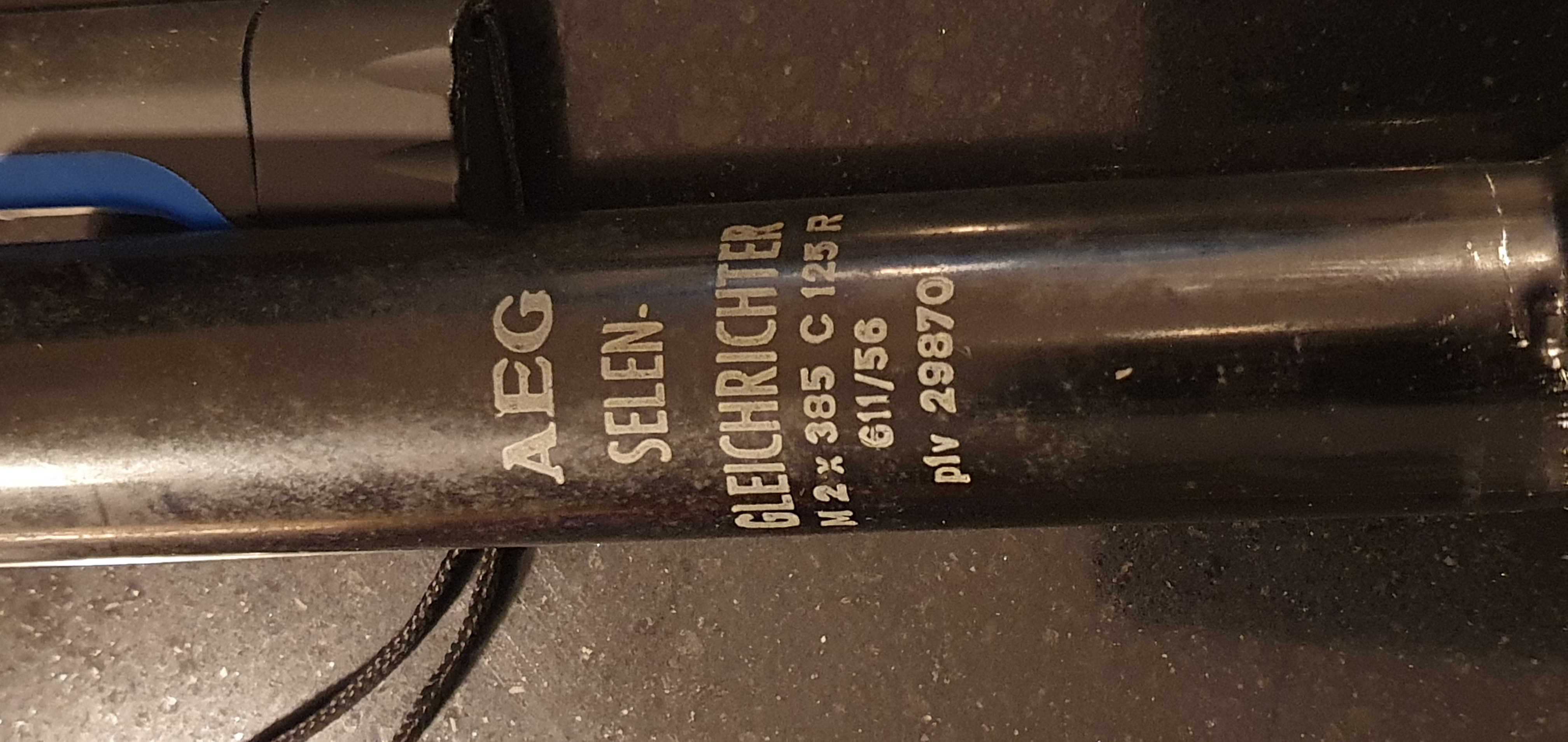

Nu zit daar een AEG selen-gelijkrichter in met de volgende gegevens
M2 x 385 C 125 r
611/56
PLV 29870

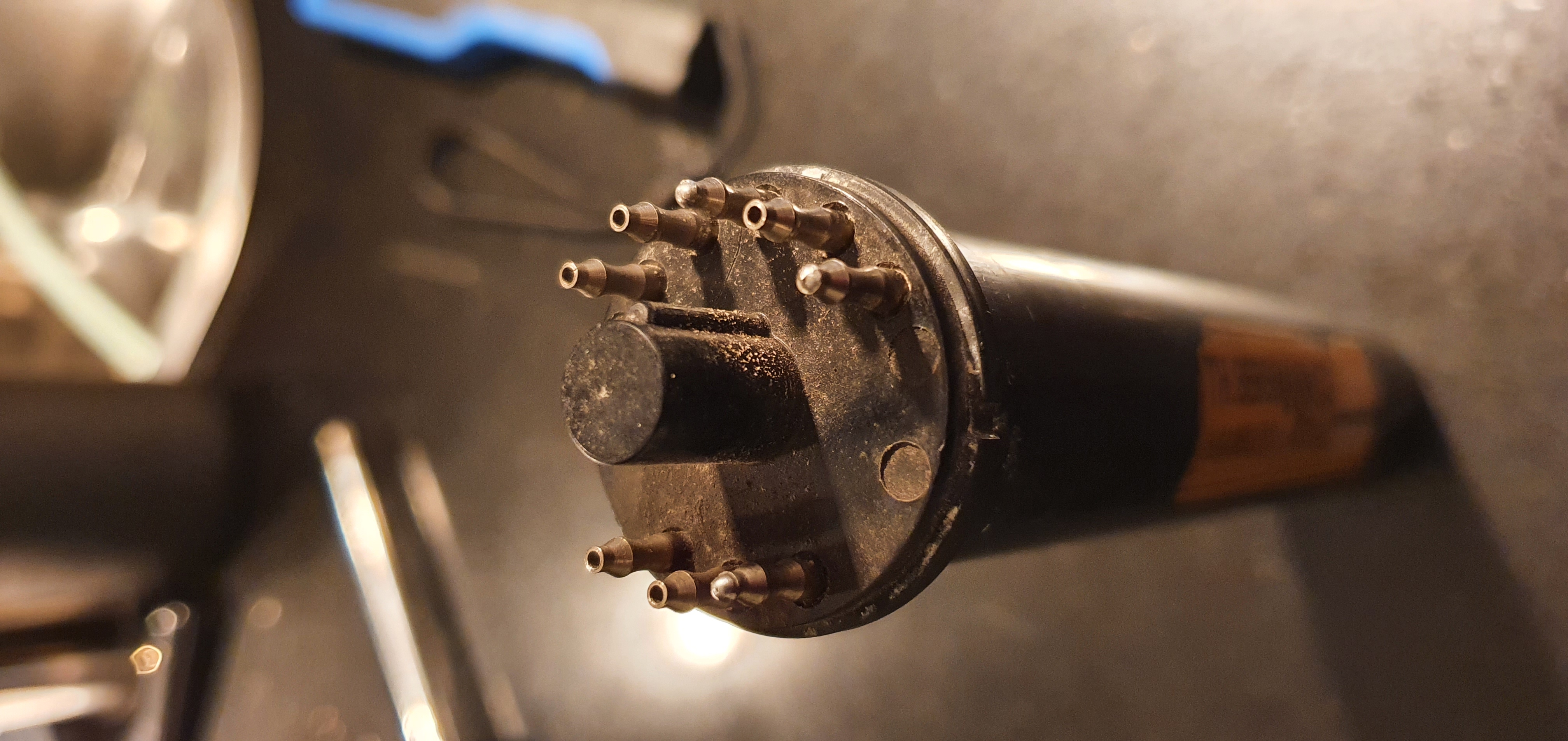

1 Kan dit een 1 fase gelijkrichter zijn, om dat als ik hem open er maar 3 draden gesoldeerd zijn?
2 De gemeten wisselspanning op de aansluitvoet is ca 750 volt wisselspanning klopt dit?
3 Om de versterker te testen kan ik hier ook een blok diode brug voor gebruiken en alleen één uit gan gebruiken van de wisselspanning?

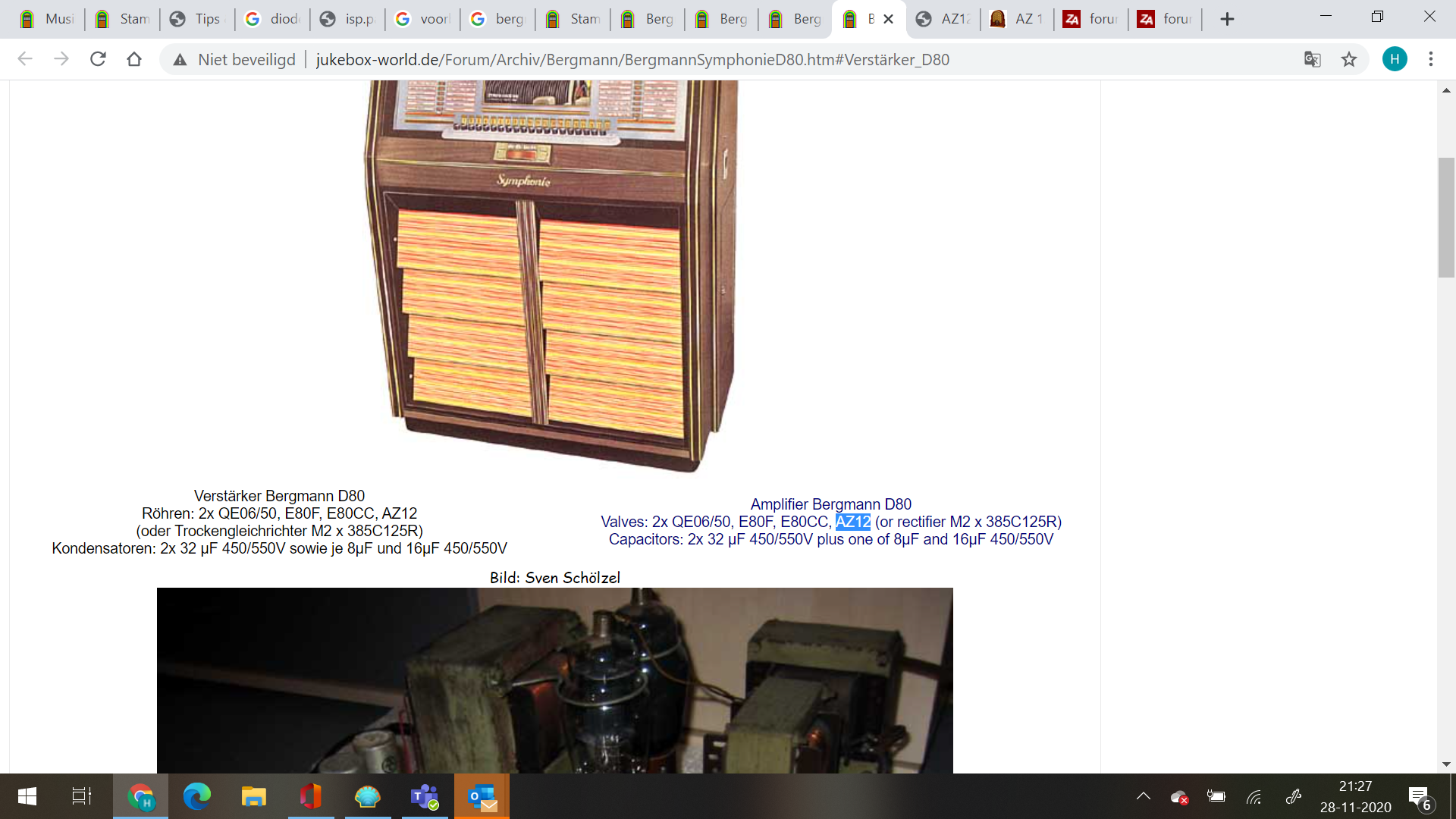

4 heeft iemand een alternatief zoals de AZ12 beschikbaar (zie foto jukebox de)
5 het testen van deze gelijk richter kan dat ook gewoon met een ohm meter/diode tester? (alle waarden zijn weerstand oneindig hoog)
Tot slot, ik ben echt een dummy in versterkers..... dus heb ik iets doms geschreven vergeef het me dan.
M2 x 385 C 125 r
611/56
PLV 29870

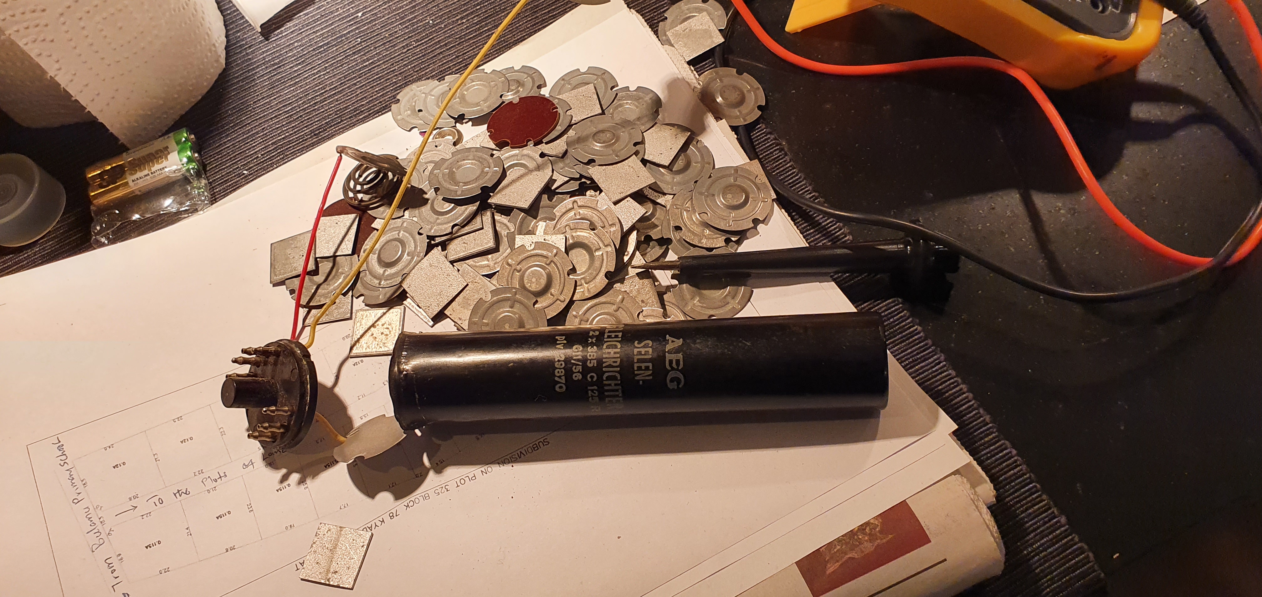

Dag Pjotr,

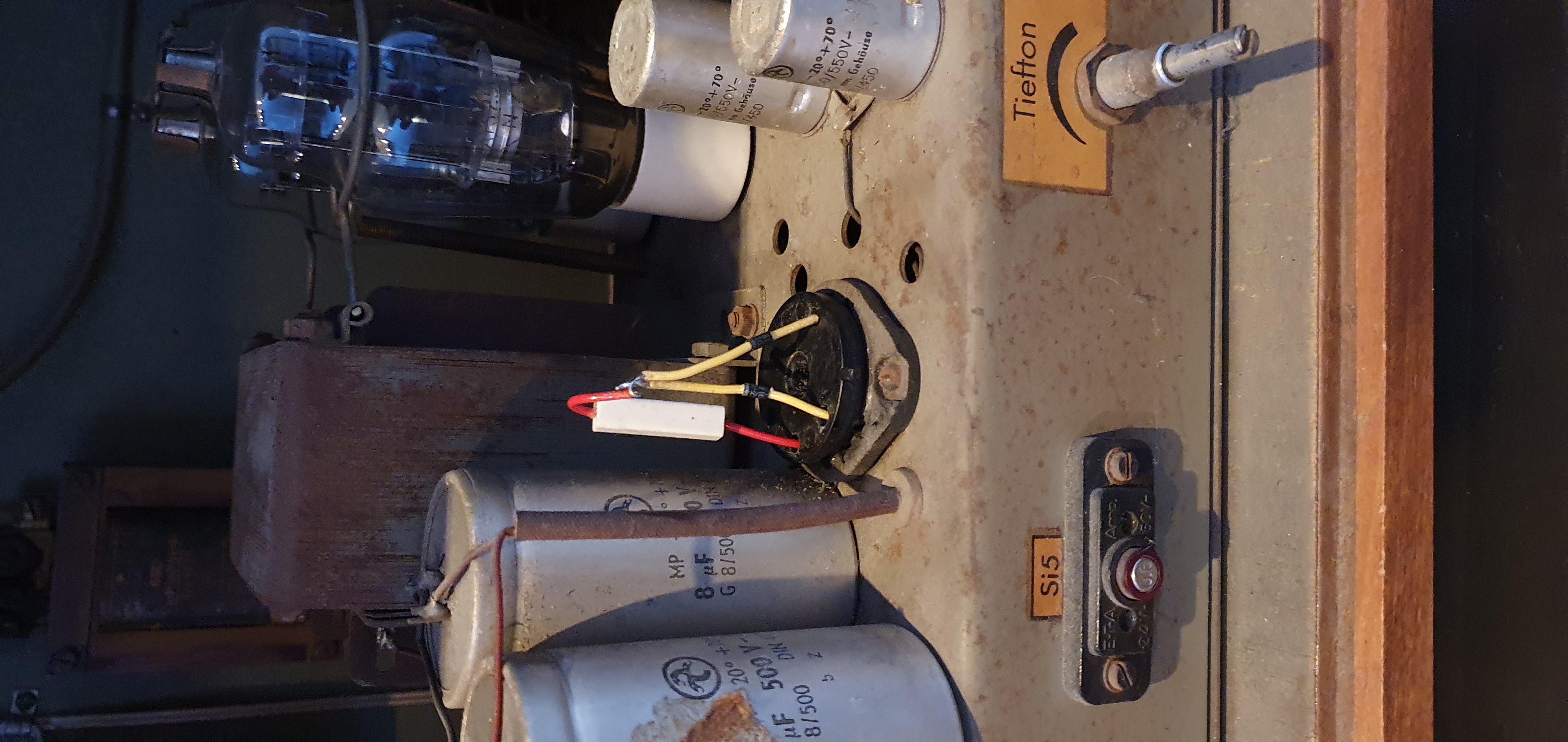

Dank voor je snelle reactie, in de bijlage een foto.
Weet jij ook of ik het door kan meten met een diode tester?
PS op de foto zie je alleen een gegoten binnen werk.

Je kunt proberen om hem door te meten met een ohm meter. Seleen gelijkrichters gedragen zich eigenlijk meer als een weerstand die de ene kant op beter geleidt dan de ander kant op. Als ik het goed zie zitten er 3 draden aangesloten en mede het gegeven dat het een vervanging is voor een AZ12 is het geen bruggelijkrichter maar zitten er 2 seleen dioden in. Waar is het mee ingegoten? Vaak is dat was en dat kun je met wat verhitten er wel uit laten lopen. Als het teer is is het wat lastiger.

Ik heb hem door gemeten met een universeelmeter maar op alle pinnen heeft is hij een oneindige weerstand.
Ik heb hem open na een soot mica achtig platjes vallen er heel veel plaatjes uit.
Zie update fotos
Zie update fotos

@Marienk,
Pas op met dit soort gelijkrichters, het gebruikte seleen is in hogere concentraties giftig voor mens en milieu, dus even afvoeren naar de milieustraat en niet eten en drinken als je de seleenplaatjes hebt aangeraakt en eerst je handen wassen.

Oei, Dankjewel, ik heb het netjes in een zak gedaan. en zal het afvoeren naar de milieustraat

Maar niet getreurd, is te repareren met 2 moderne dioden: B.v. SF4007 of UF4007 https://www.eoo-bv.nl/silicium-tot-8a/10755-uf4007.html Soldeer die aan de draadjes die aan het voetje zitten van de gesloopte "Selen". Kousje ter isolatie er over..... en busje weer dicht maken.

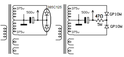

Het typenr. geeft aan dat het voor 385V en 125mA bedoeld is.
Met 750V krijg je 2x 375V tov de massa waar de middenaftakking van de trafo aan zit.Twee draden van de seleen gelijkrichter zitten dan aan de 750V en de derde aan een elco.
Dubbelfasig gelijkrichten geeft dan (onbelast) iets meer als 500V op de elco (max 525V met een ideale gelijkrichter).
Vervangen door Si diodes moet kunnen, met een serieweerstand, om wat meer verlies te hebben zoals de seleen om niet een te hoge spanning over te houden.Probeer 47Ω bijv.
Met die 500V moeten de diodes een sperspanning van 1000V verdragen, wat te veel voor de gangbare 1N4007.De Vishay GP10W kan 1500V hebben.
Wordt dan zoiets, Anne

Met die 750V is er kans op 1100V over de diode, om nog niet te spreken dat het net ook nog omhoog kan.En om met 1000V op de rand te gaan zitten wachten op een ongenode spanningspiekPjotr schreef:Altijd beter weten die Anne. Die UF4007 kan 1000V. Dus waarom nu weer een andere? Serieweerstand is wel een goed idee i.d.d. Al denk ik dat de trafowikkeling meer dan genoeg weerstand heeft hier.

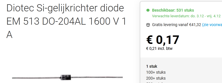

Kan ik ook onderstaande gebruiken....?
Vishay Gelijkrichter diode GP02-40-E3/54 DO-204AL 4000 V
Deze is namelijk op voorraad bij Conrad....
De De Vishay GP10W vind ik alleen bij RS components en daar moet ik een KvK hebben ( en per 50 st bestellen)

Punt met die dioden is dat het langzame dioden zijn. Je kunt beter een fast/soft recovery hebben in een buizenvoeding. En gezien de vermelde voedingsspanning op de elco's zal de belaste spanning wel mee vallen. Wat je nu gemeten hebt is onbelast.

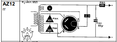

Als er ook nog de 4Volt op het voetje zit kan er ook de echte AZ12 in (een buis gelijkrichter).
Wel duur, iets van 30...40€.

je kunt iebee proberen.
En de elco na de gelijkrichter, hoe lang zit die er al in ? Misschien ook maar vervangen.
- Bijlagen
- AZ12.png (17.49 KiB) 632 keer bekeken

Ik zou i.i.g. ceramische 2,2nF - 3000V (of hoger) schijfcondensatoren over iedere diode zetten om het schakelen wat te dempen.Marienk schreef:Dag Pjotr en Anne,

Ja of minmaal een ceramische (HF) condensator van een paar nF bij buizen, tot een 100nF bij laagspanning.motoindo schreef:Dus altijd een rc over je brug of over iedere individuele diode ?
Dat op diyaudio is een ander verhaal maar wel gerelateerd. Het gaat erom dat gewone dioden niet gelijk afschakelen maar even later en dan met een steile flank: De "snap off". Dat geeft sowieso flinke schakelherrie op de B+ Hoe sneller de diode kan schakelen des te minder herrie het geeft. I.c.m. de spreidingszelfinductie van de trafo kan dat ook ringing tot gevolg hebben maar dat hoeft niet altijd. Soms is de DC weerstand van de trafo groot genoeg om dat te dempen. Maar de schakelflank blijft.

Update, Ik heb de diode en de weerstand binnen, echter er komt nu wel heel ietsgeluid uit maar echt minimaal. Maar wel een stuk meer gebrom.. Kan het zijn dat de weerstand te hoog is?
