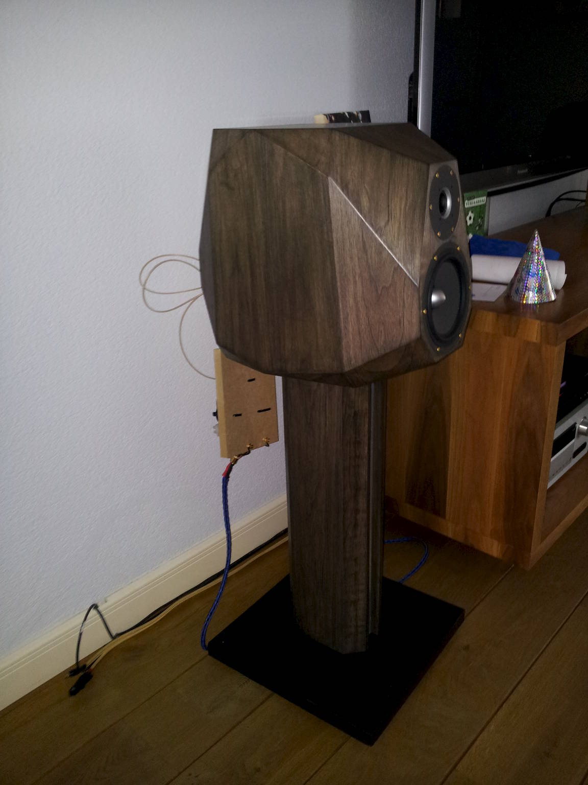

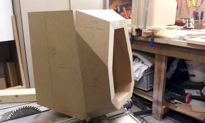

Ik zit mij af te vragen of de bovenhoeken van de rechthoek ook nog een facet krijgt.
Re: 2-weg in Corian
Zijn vorige versie:John P schreef:Ik zit mij af te vragen of de bovenhoeken van de rechthoek ook nog een facet krijgt.
- SSassen
- Berichten: 11528
- Locatie: Zuidoostbeemster

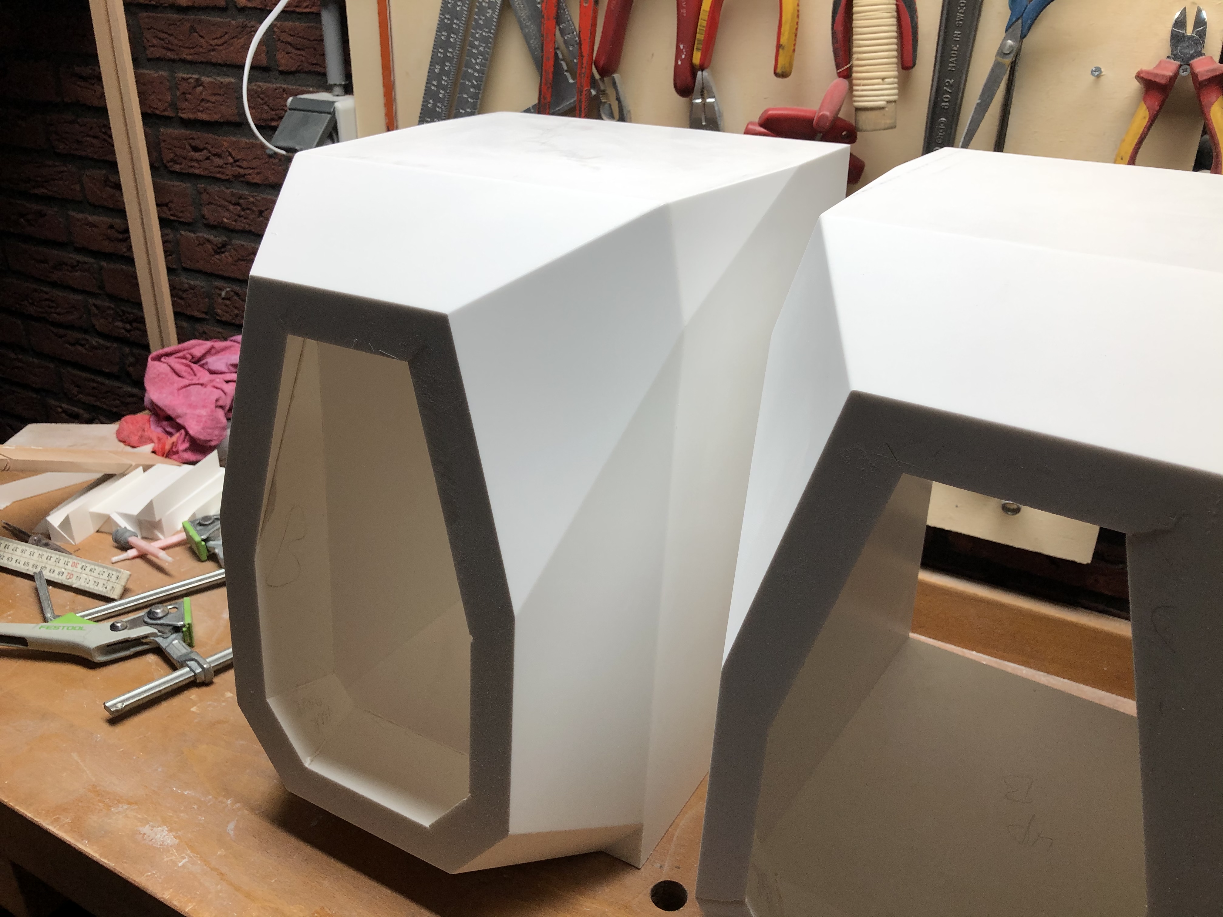

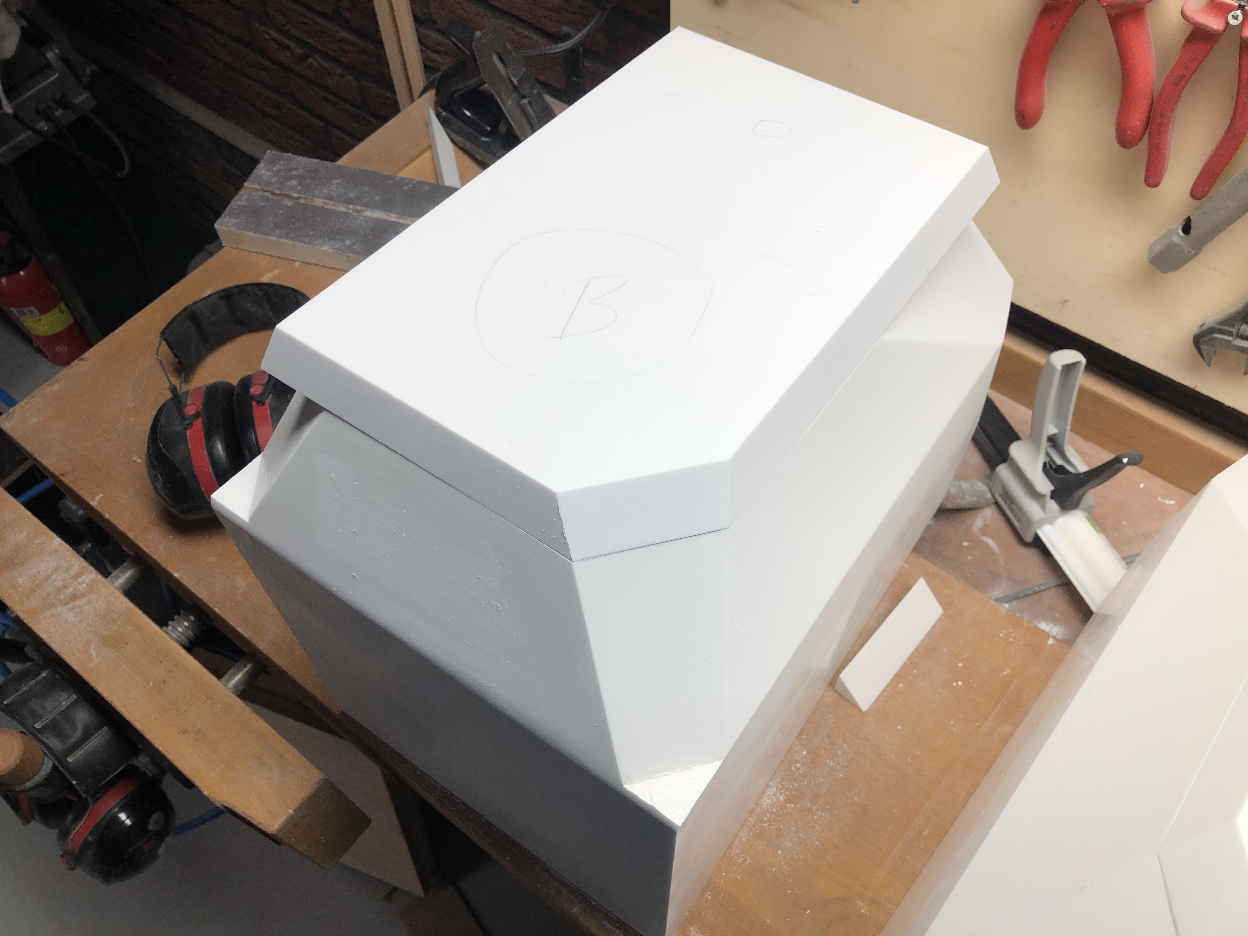

Zo dus , de andere hoeken volgen nogJohn P schreef:Ik zit mij af te vragen of de bovenhoeken van de rechthoek ook nog een facet krijgt.

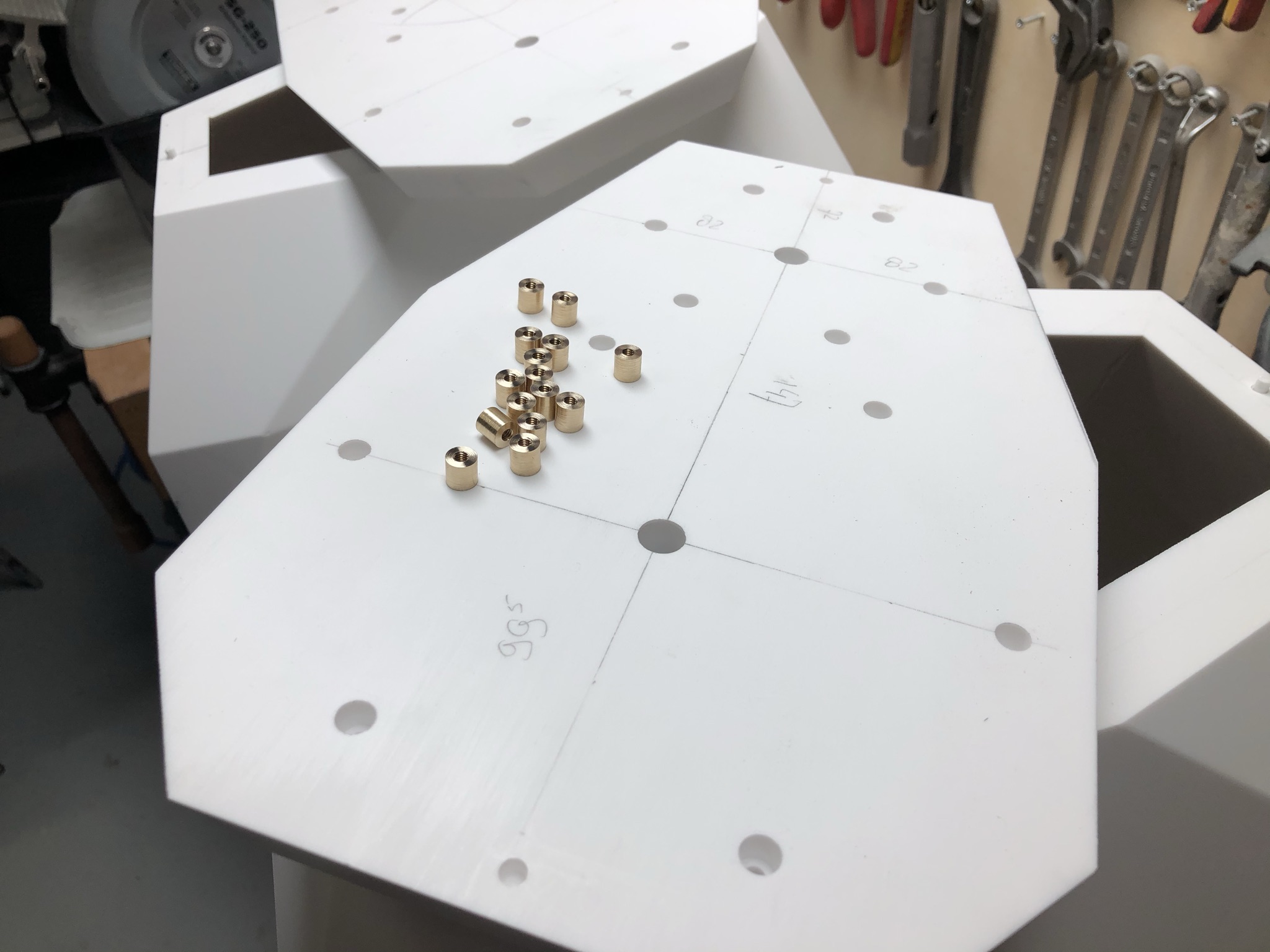

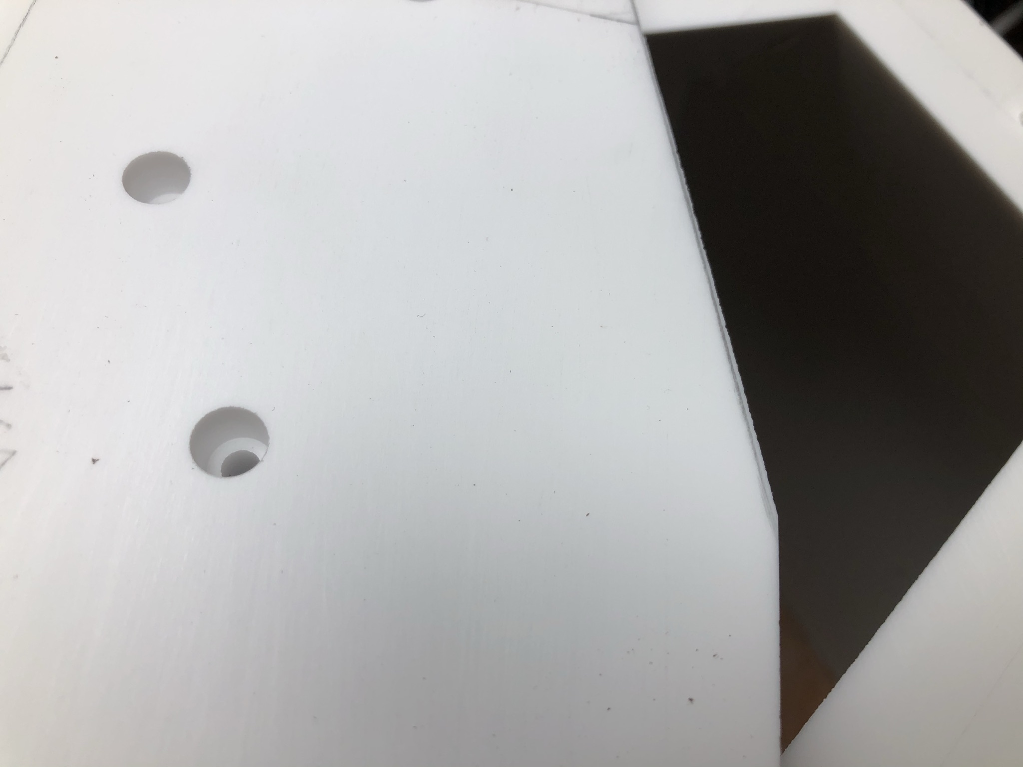

Om de Corian baffles te fixeren tijdens het op maat zagen en lijmen heb ik een stukje Corian in de draaibank rond 5mm gedraaid en gastjes van 5mm in de achterzijde van de baffles en in de basis geboord. De facetkanten aan de baffles heb ik net wat te groot gezaagd zodat ik na het lijmen alles glad kan schuren

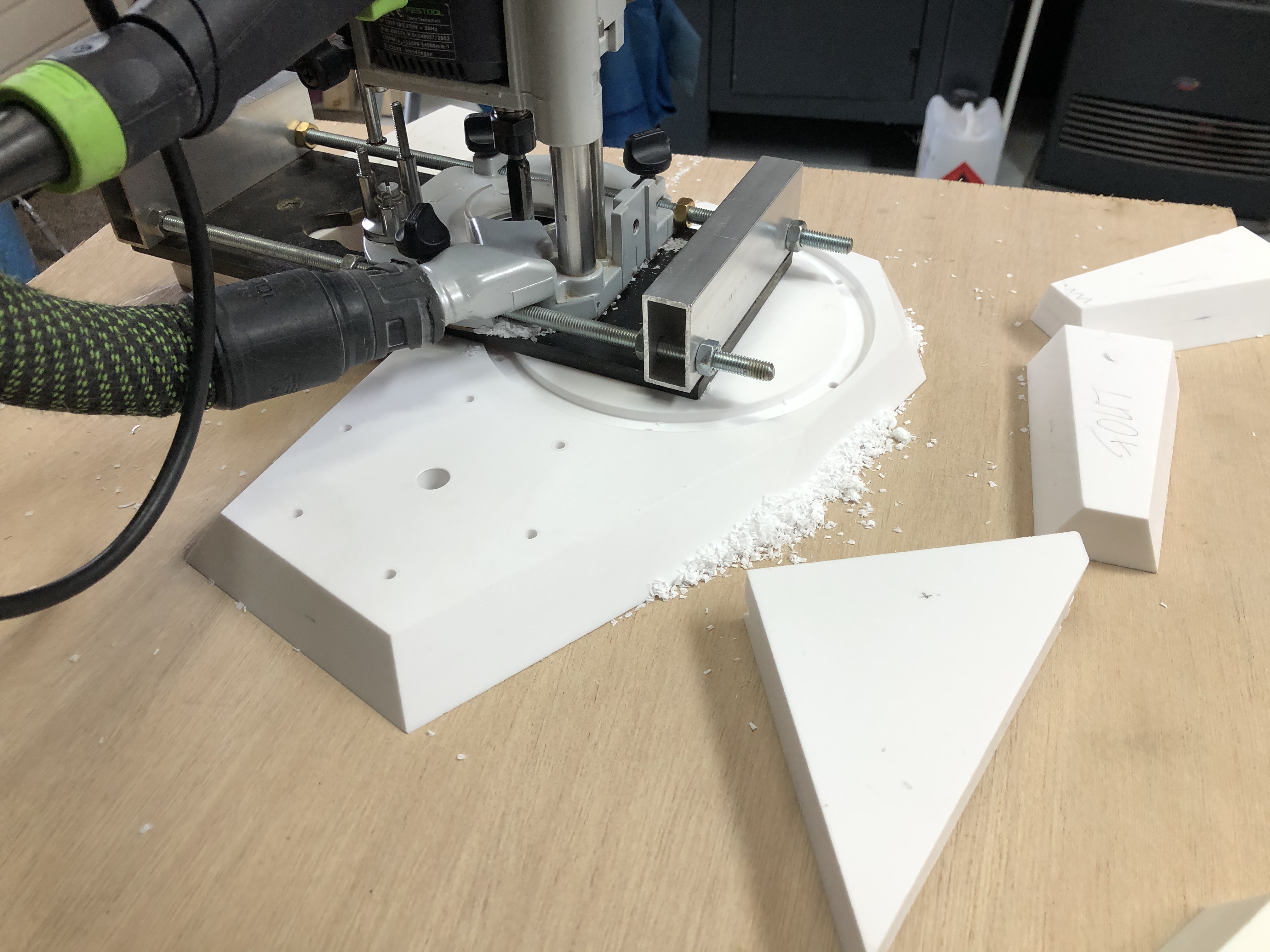

Vandaag de gaten voor de drivers in de baffles afgetekend , komt erg nauw. Verder wil ik de BR buizen maken van een combinatie van beukenhout en rubber buis. Hiervoor heb ik een stuk beukenhout voorbewerkt zodat ik het later met mijn cnc freesmachine kan voorzien van een trompetvormige mond

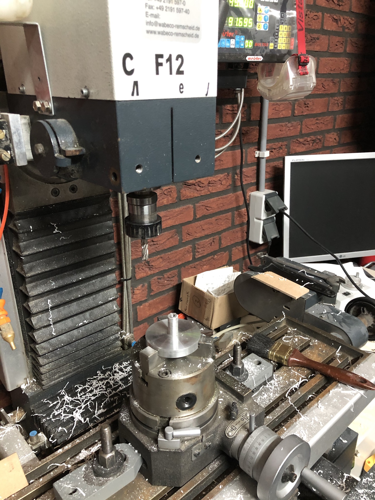

Nee, Atlas uit 1948 super degelijk Amerikaans , alleen alles in inch maten. Ik heb dus altijd een grote Omrekentabel aan de muur hangen

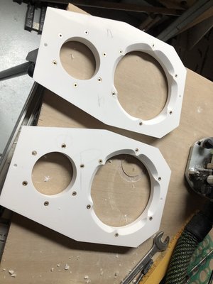

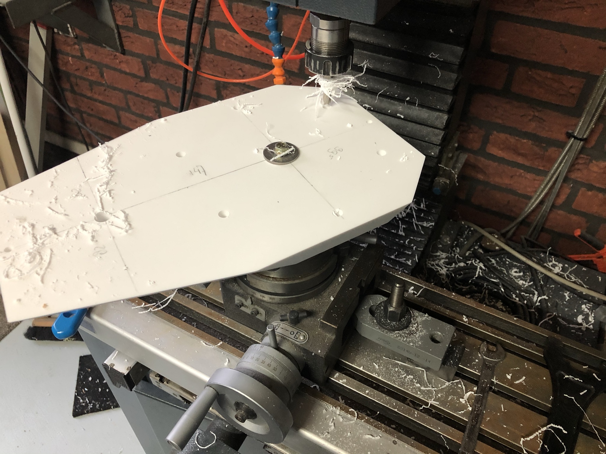

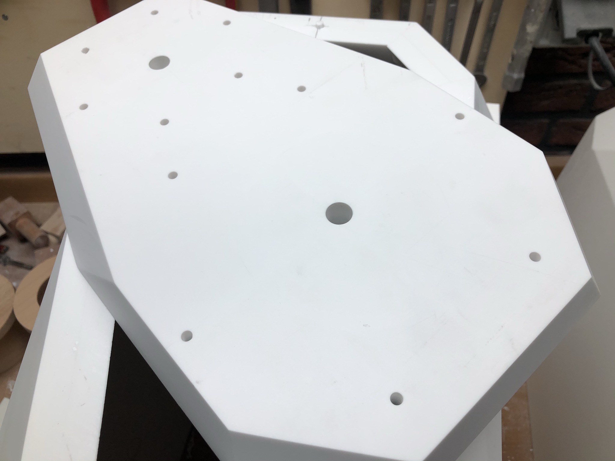

De Baffles zijn op maat, afgelopen weekend een hulpstuk gemaakt op de draaibank waarmee ik de gaten voor de drivers te bevestigen op de verdeelkop van de freesmachine kon boren/frezen.
De gaten van 4,5mm zijn vanaf de achterzijde geboord, daarna heb ik deze gaten met een frees van 8mm ook 8mm diep gefreesd, hierin komen messing draadbussen van 8mm met m4 schroefdraad, deze heb ik gisteravond ook op de draaibank gemaakt, vanavond worden de eerste er in gelijmd.
Hopelijk kan ik de komende dagen de daten voor drivers er in frezen, waarna de baffles op de basis gelijmd kunnen worden en het schuren kan beginnen

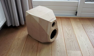

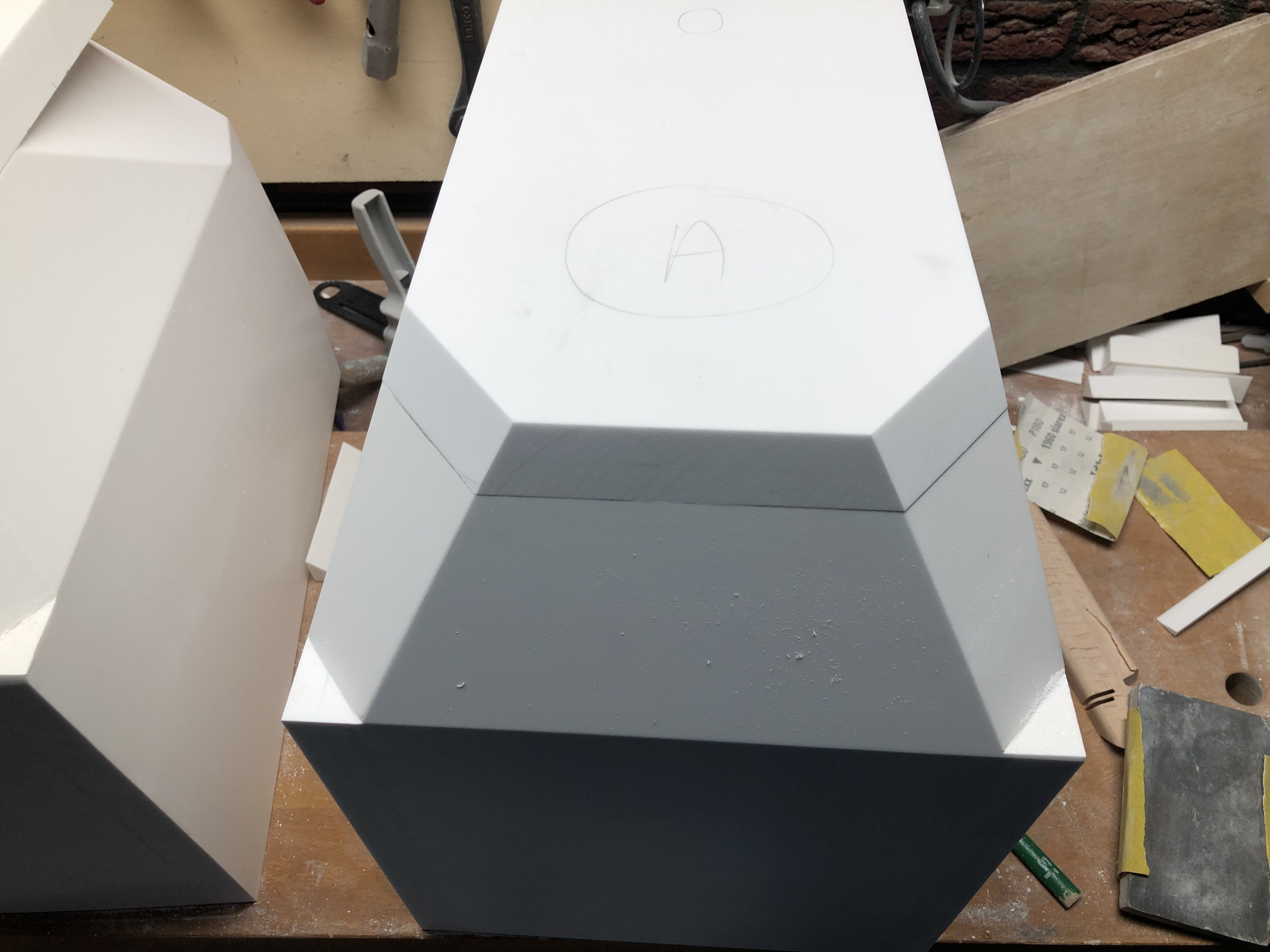

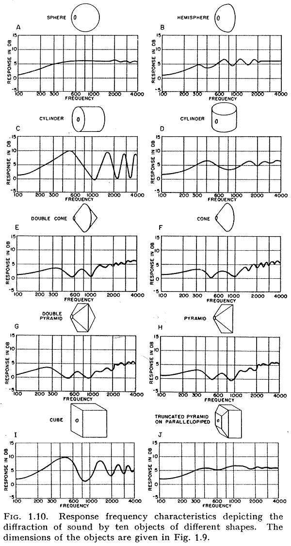

Re: 2-weg in Corian
Correct en tevens juist. Deze vorm zou volgens de theorie een gunstigere response voor baffle-step en diffractie moeten geven. Olson heeft dit netjes onderzocht en gedocumenteerd: De vorm van deze kast lijkt het meest op de vorm rechts onder in denk ik, de 'Truncate pyramid on Parallelepiped'?hannesie schreef:Ik snap eigenlijk niet waarom de vraag gesteld wordt, zou toch bekend moeten zijn?
Vorm volgt functie lijkt mij.
Groet,
Satefan
Re: 2-weg in Corian
De weergave in deze vorm is iig uitstekend, daarnaast heb ik de voorzijde ook nog onder een hoek van 5 graden achterover geplaatst tbv beter tijd/fase gedrag dit heeft de originele Astera niet.

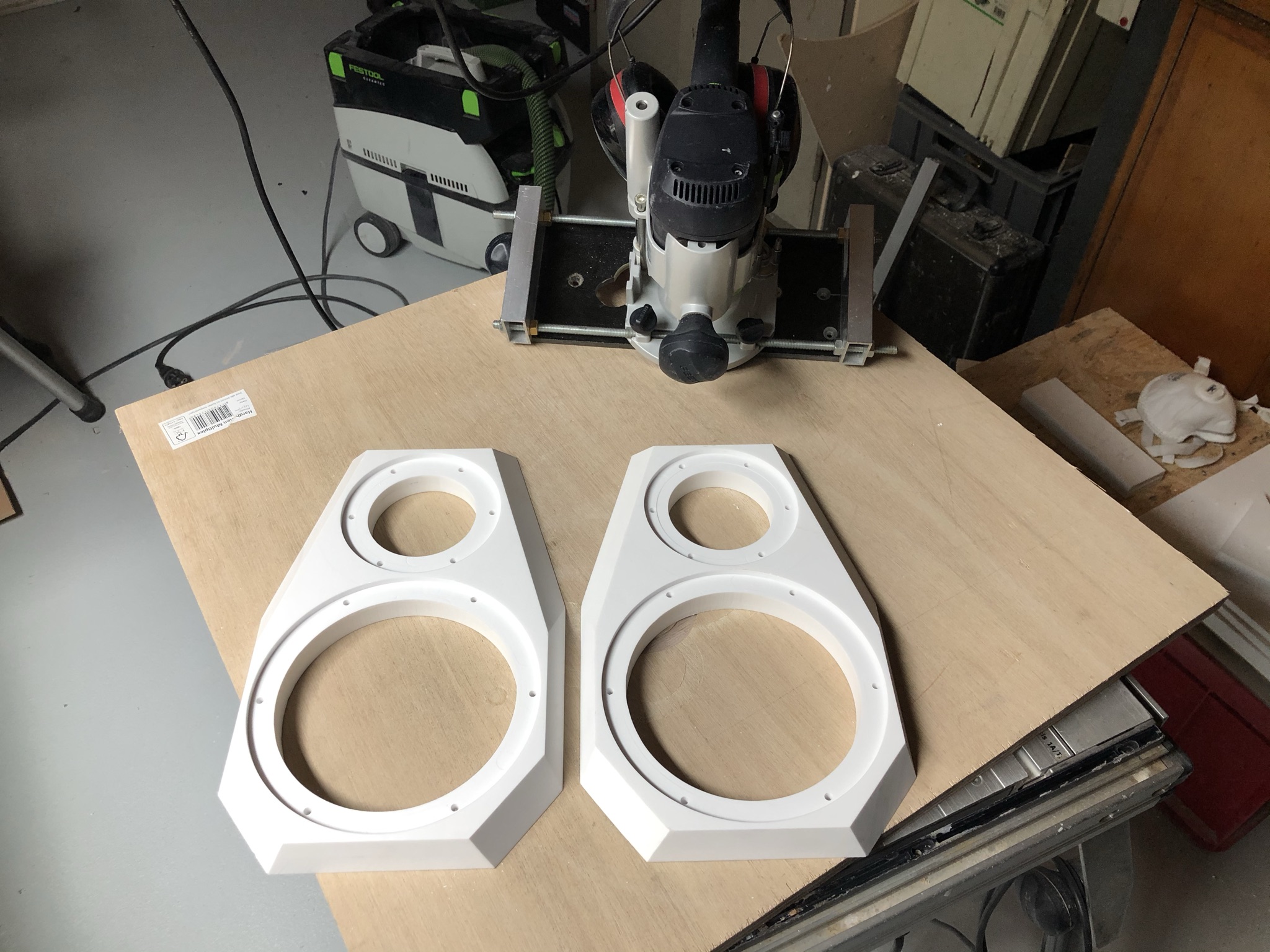

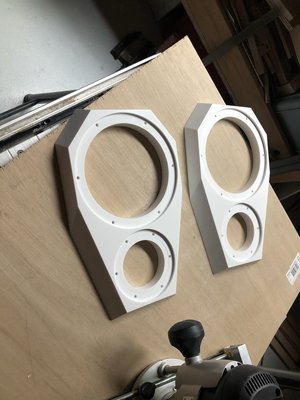

Re: 2-weg in Corian

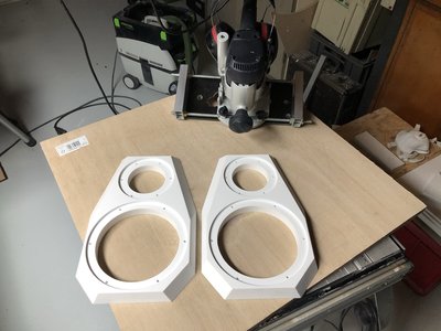

Het belangrijkste freeswerk zit er op , de gaten voor de drivers zitten in de baffles nu, met een paar tienden speling voor de drivers. Het is belangrijk deze gaten niet net wat te klein te maken , want dan gaan de drivers er moeilijk in en nog moeilijker er uit.
Meteen aan de achterzijde wat ademruimte gecreëerd voor de woofers
