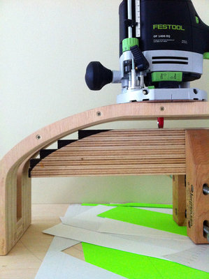

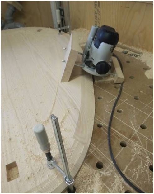

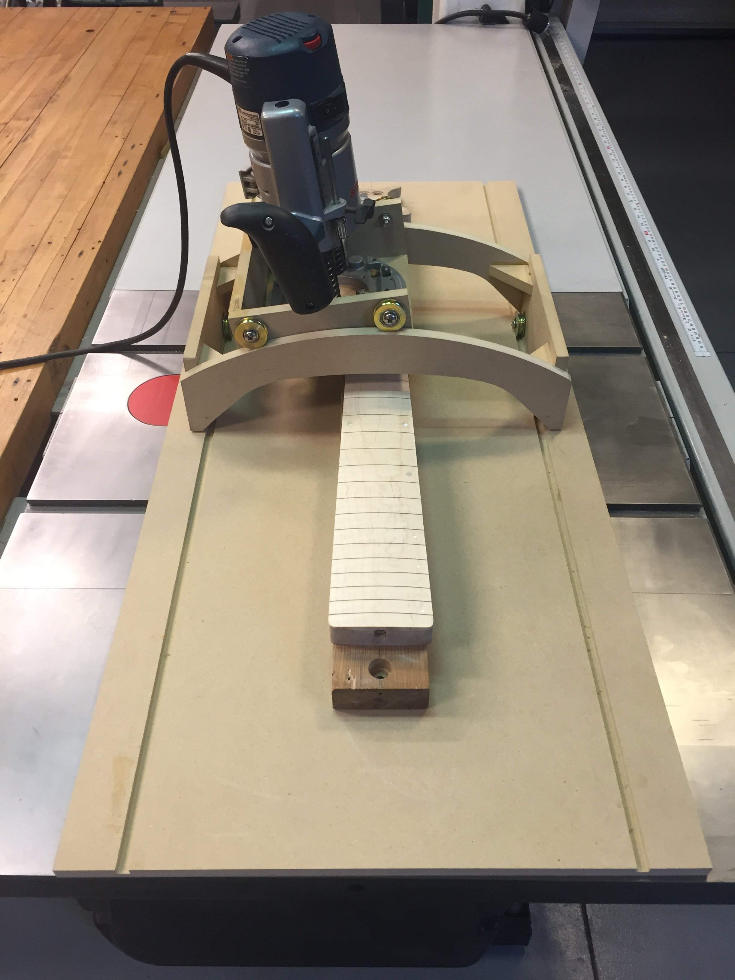

Er zijn vast wel andere voorbeelden voorbijgekomen maar ik wilde deze toch even delen:
Van deze site: https://www.sunshipaudio.com/2013/05/2- ... outer.html
Van deze site: https://www.talkbass.com/threads/multi- ... s.1198750/
Ik denk als je wieltjes gebruikt zoals in het laatste voorbeeld dat je dan een egalere freesgang hebt.

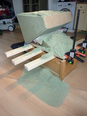

Het moet inderdaad wel zonder horten en stoten glijden... heb wel eens overwogen om zo'n techniek toe te passen. Toch maar niet gedaan omdat het een ontiegelijke bult stof geeft.
Re: Frezen van curves
Construeer het dan zo dat de stofafzuiging er nog op past. Frezen zonder goede stofafzuiging is w.m.b. sowieso een no go.
Heb er een stofzuiger op maar dat geen top ding. Behalve dat doe ik het te weinig om er in te investeren.

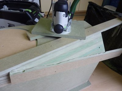

MechanicalAnimal
Berichten: 3258
Locatie: Apeldoorn
Gaaf is dat :goeie:
Ik heb weliswaar geen curves gefreest, maar wel op een vergelijkbare manier mijn facetten gefreest.
Met een beetje hulpstukken, jigs of andere verzinsels gaat er een wereld voor je open met een bovenfrees :goeie:
Stoft idd soms wel een stuk erger doordat je dieper freest en de zuigkracht van je afzuiging onvoldoende is.

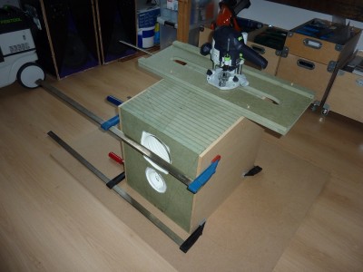

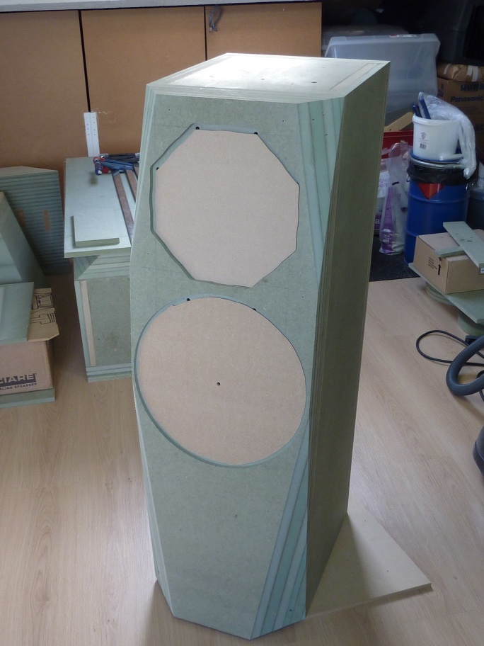

Bericht door mijkie »
zo heb ik al eens een paar fronts gemaakt van een paar vloerstaanders, zoals op foto 1 !
Gaat niet hard maar, werkt prima !
