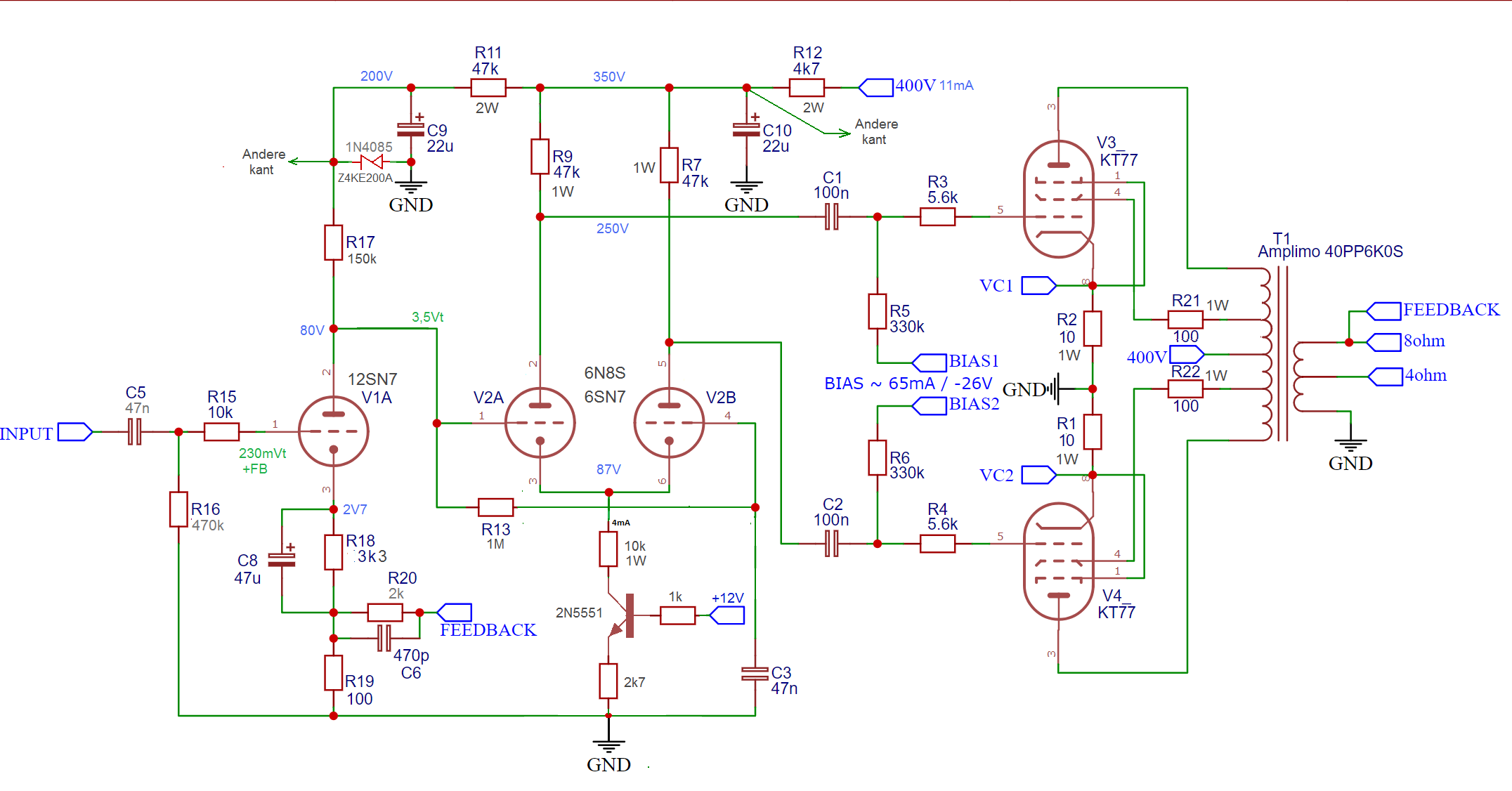

Er zit nog een haar in de boter :-$ Maar eerst nog 's de stroombron.
Tot nu toe een stroombron voorgesteld die op z'n eigen werkt, zonder hulpspanning.Die met de mosfet moet afgeregeld wegens de grote spreiding van de eigenschappen, heeft de bipolaire versie niet zo'n last van.
Maar nu dat de voeding ook +12V heeft kan die ook gebruikt voor de stroombron, maakt het eenvoudiger en ook niet af te regelen.
En nu de haar :lol:
Met de 6 of 12SL7 is de (spannings)versterking zo groot dat, om een handelbare ingangsgevoeligheid te krijgen (1Veff), er meer dan 40dB tegengekoppeld moet.Krijg je nooit stabiel.En minder tegenkoppelen met dan een verzwakker op de ingang is ook niet zo fraai.
Door de 12SL7 te vervangen door de 12SN7 (met aanpassing) komen we uit op een 16dB tegenkoppelen, wel zo kalm.
Oh ja, ook nog de schakelaar !
Is wel wat moeilijk met de grote startstroom van een ringkern trafo.Die schakelaar heet voor >4A en is dubbelpolig.Misschien de twee parallel zetten en maar één draad schakelen ?

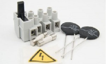

als het om de inschakelstroom gaat heeft amplimo er 2x ntc tussen geschakeld, is dat een idee?

Lijkt me meer iets voor zwaarder werk en met meer konstant stroomgebruik.De trafo is maar iets van 200VA, 1A uit 't net bij vollast, worden die NTC misschien nauwelijks warm en komen niet aan een lage weerstand, blijven de spanningen in de versterker onder peil.

Die ntc's hebben ze voor verschillende ringkerntrafo's deze is voor max.300VA, maar als jou het niets lijkt dan doen we het niet :wink:
Wat voor zekering zou je er dan tussen zetten, 1Amp traag of minder?
Ondanks dat NTC setje blijft de schakelaar 2A aan de lichte kant.

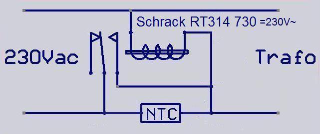

Zou 't maar met 1,5A doen, ik heb geen ervaring met ringkernen, ik denk dat 1A het niet houdt.
Met NTC voor de trafo ook al 's zoiets voorgestelt, NTC kortsluiten na gedane arbeid.
Oja, het mooie daarvan is dat dat de ntc dan geen invloed meer heeft, moet ik daar nog een speciaal type van hebben?
Ik heb in de versterker nog even de potmeter met de 1meg weerstand getekend, klopt deze zo?

Je zou een CL-130 (GE) kunnen proberen, hoewel denk niet dat 't nodig is.
Die 1M heeft daar geen zin, zit daar als er geen C tussen zit om te voorkomen dat het rooster even nergens aan zou zitten.

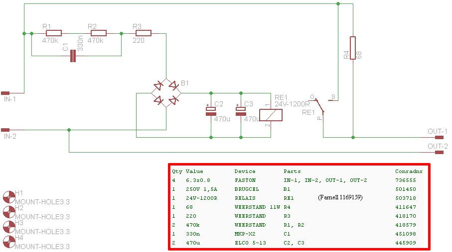

Voor mijn EL84 heb ik deze softstart (stond een draadje over op dit forum) gesoldeerd. Weet niet of het nodig was met een rinkern van 200VA, maar gezien de mogelijke inschakelstroom van een ringkern kan het geen kwaad (dacht ik).
