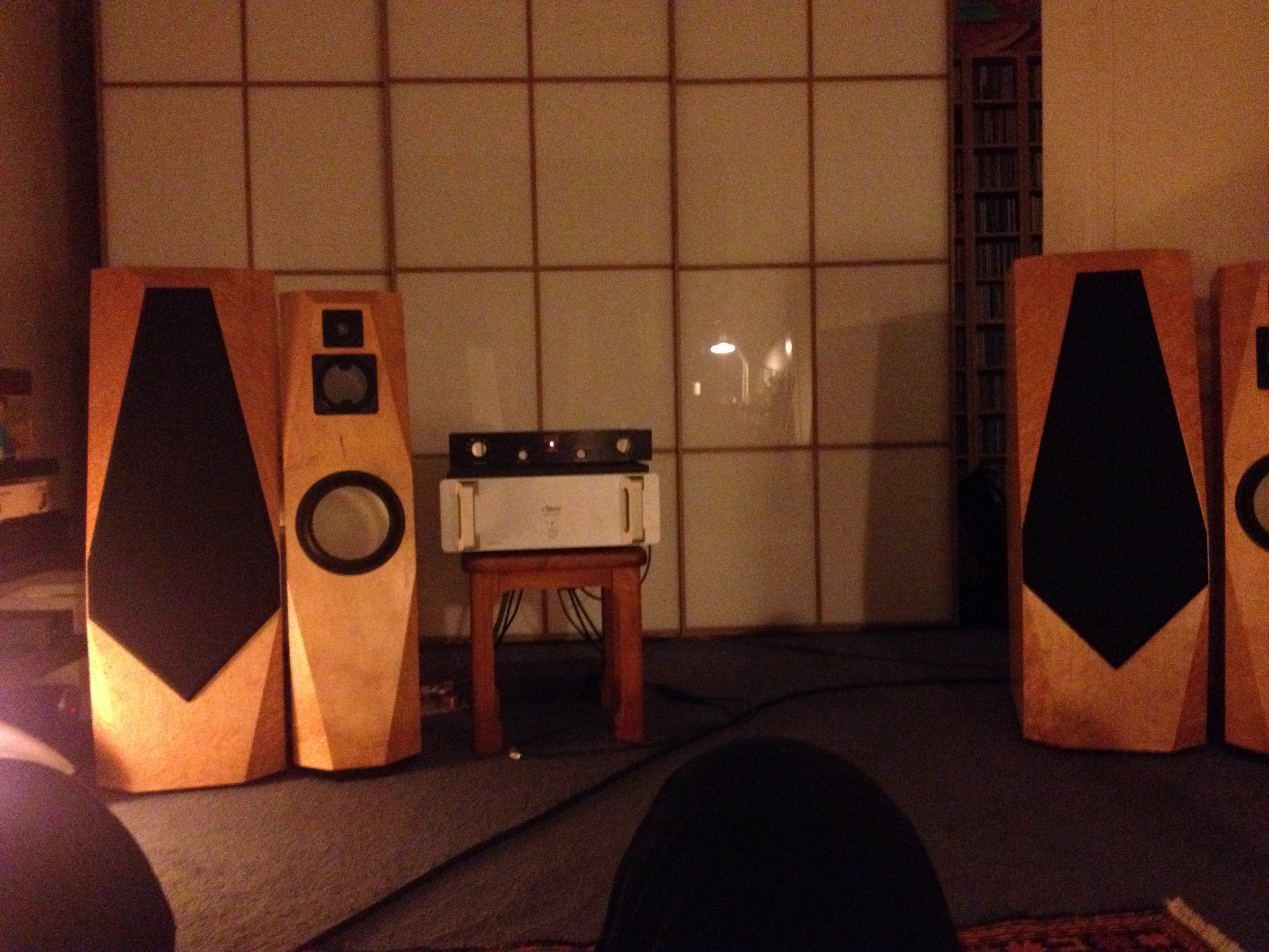

Avaclone speakers
Avaclone speakers

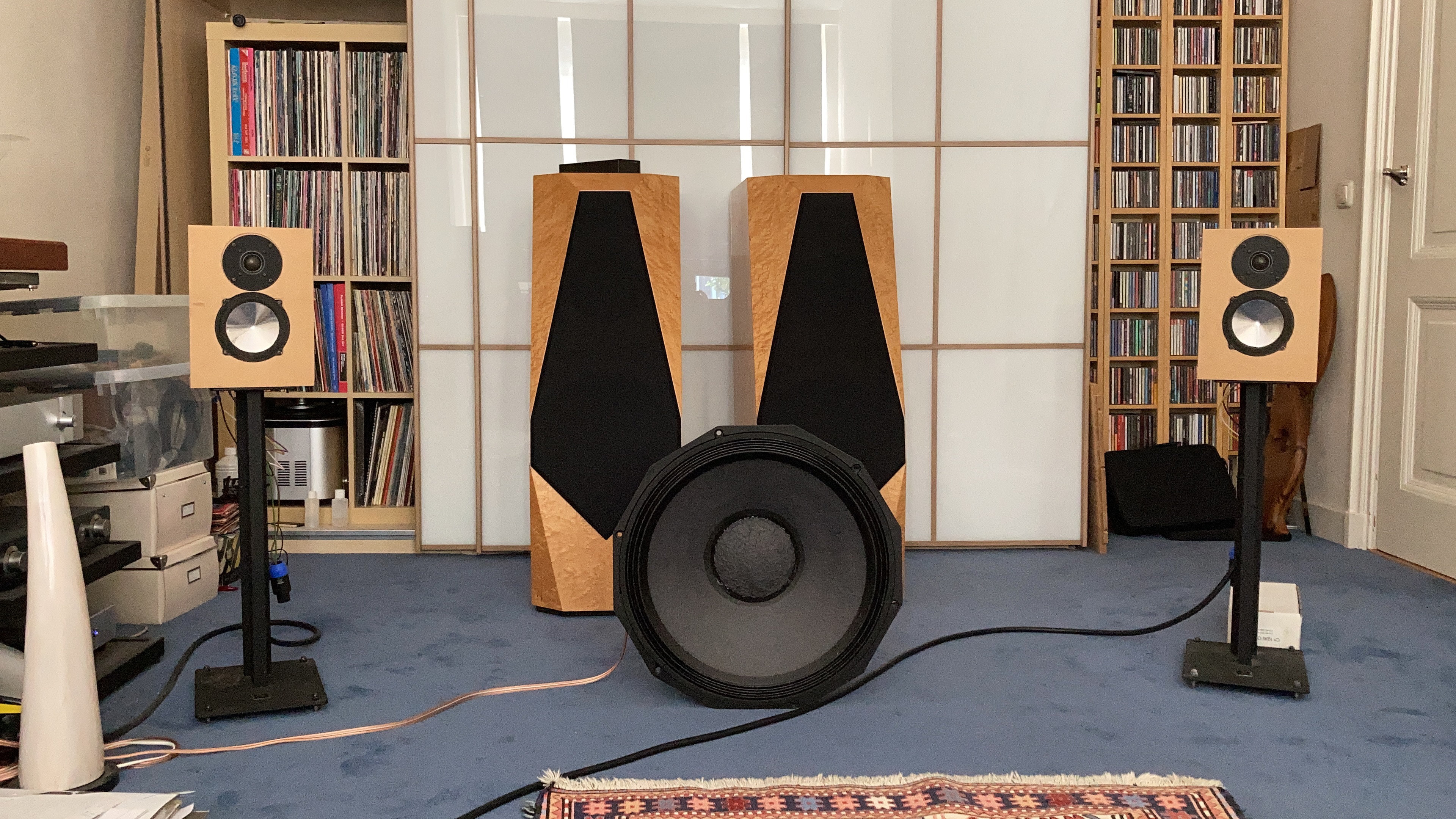

OB-1 met subwoofer
OB-1 met subwoofer

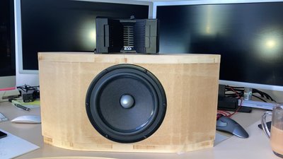

OB-2
OB-2

hoe hoog laat je die PD2150 doorlopen?
gebruik je hem nog steeds baffle-less zoals te zien op de OB-1 foto ?

De PD2150 is inderdaad “naked”. Simpelste bouwproject ooit: blokje hout onder de magneet. :lol:
De overgang tussen de subwoofer ligt op 150 Hz, 48dB/oct. door de Chord DACs (die vertragen ong. 15ms) is de subwoofer veel te vroeg. Dus hij is ook in tijd vertraagd om de fase goed te krijgen.
