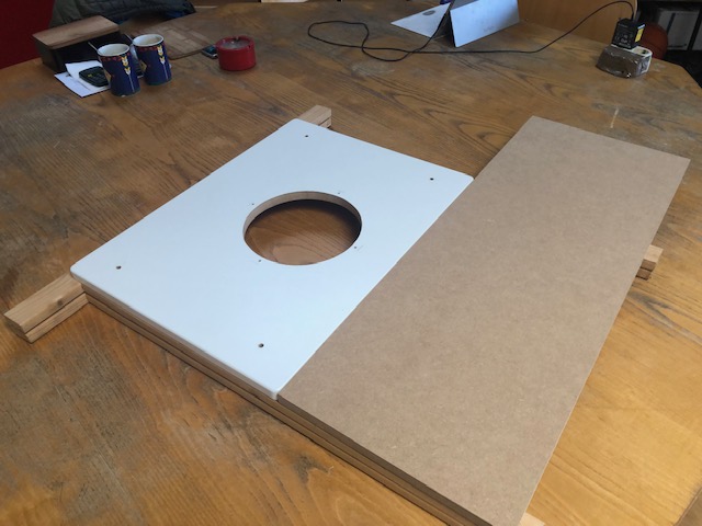

Hallo Leon, hallo alle anderen die geïnteresseerd zijn in Lii / OB,
heb vandaag de luidsprekers voor de Liionidas besteld :yeah: en ben nu bezig met de constructie. kunt u alstublieft zo vriendelijk zijn en enkele vragen beantwoorden die mij zorgen baren?
1.) Behoort de spleet in de vloer tussen de vierkante planken (42x42mm) tot het crossover netwerk (akoestische constructie) en is daarom verplicht?
2.) Leon raadt multiplex aan voor het bovenste gedeelte en mdf voor de rest, maar nu probeer ik mijn vrouw ook recht te doen! :wink: Daarom zou mijn poging tot compromis, tussen geluid en optiek (egaal oppervlak), zijn om alle oppervlakken te bouwen van beuken multiplex (multiplex) omdat het een hogere dichtheid heeft dan berken multiplex en daarom dichter bij de mdf ligt. zie je problemen waarom ik het niet zou moeten doen?
Bedankt voor je steun en een fijne zondag allemaal.
Veel groeten André

dag André,
1 de spleet mag ook weg.
2 je mag rustig ander materiaal gebruiken. Het zal wat verschil maken maar ik denk niet dat je dat zult horen. Neem wel het woofer panel dubbele dikte !
Veel bouwplezier , Leon

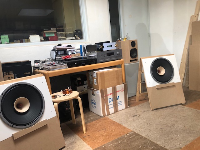

Ben al 2 weken met de F12 bezig.
Waar ik op uit ben (voor de dark side) is een relatief kleine open baffle
met goede bas
wat draait op een set amp zoals de 2A3 of 300B.
Dus eerst een circuit getuned voor de F12
Toen Sjoerd , Bas en Coen hebben geluisterd was ik halverwege.
Nu is er veel meer bas en klinkt het totaal veel meer in balans.

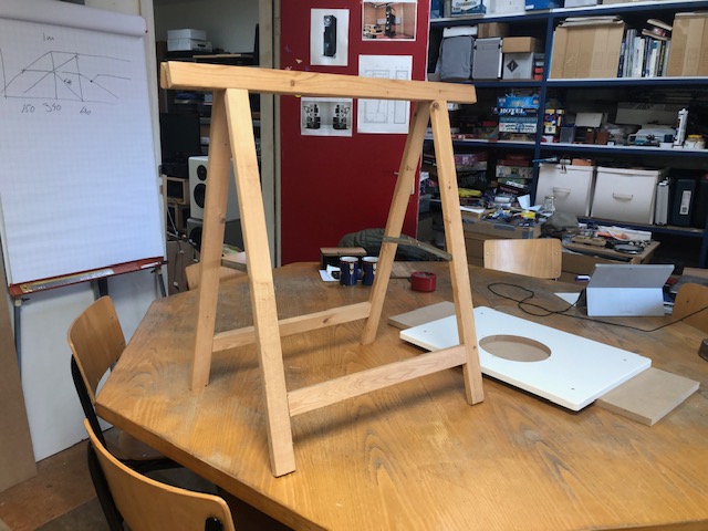

Dus vanmiddag snel van een paar schragen een open baffle gebouwd om diverse units uit te proberen.
Op dit moment draaien de F15 units.
Tweaken was nu een fluitje van een cent :)
Bass in spades !!
Morgen kijken of mijn Aurexx Cristal (2x3 watt) voldoende is om een acceptabel geluid te creëren.
Mvgr. Leon.

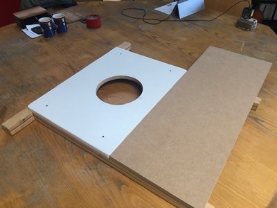

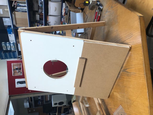

Berichten: 14141
Re: de "Liionidas" open baffle.
Wat is de functie van het balkje onder de unit?
leonidas
In memoriam †
Berichten: 854
Lid geworden op: ma 07 okt 2013, 20:25
Bericht door leonidas »
Hoi Walt ,
Dat het bovenste bord tegengehouden wordt en niet weg kan glijden.

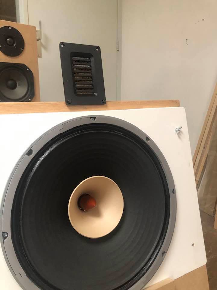

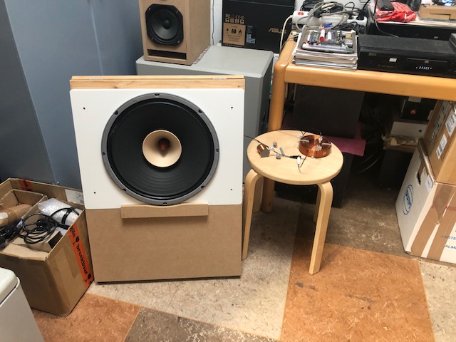

Op dit moment heb ik zowel de F15 als de F12 spelend .
Open Baffle single driver , beide met add-on tweeter (10 kHz en up)
Het geluid is gebalanceerd op de manier die ik het lekkerste vond klinken.
dat beteknt dat o.a. voor baffle-loss gecompenseerd is zodat het rendement omlaag gaat.
Het was de bedoeling dat is voldoende overhield om beide sets te kunnen gebruiken met SET amps.
Maar ik heb zelf geen 2A3 of 300B versterkers.
Dus bij deze een soort van open oproep of er iemand met zo'n amp en keertje langs wil komen om dit en keer te testen.
Wie o wie voelt zich geroepen ?
trouwens : de F15 heeft een dayton amy 3-4 on top en klinkt verdomde overtuigend.
mvgr. Leon.
