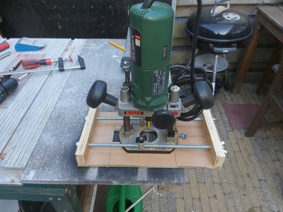

Zo, vandaag begonnen met houtbewerking.
De MDF delen heb ik zoveel mogelijk op maat laten zagen.
Maar met een zelf gemaakte mal, frees ik zelf.
Re: SW63 clone voor Quad esl63
Ziet er netjes uitgefreesd uit, maar ik zou dat persoonlijk niet prettig werken vinden, zo'n cirkelgeider met 2 zwabberende draadeinden.
Onlangs een nieuwe gemaakt, deze is wat netter en nauwkeuriger dan de vorige.
Lijkt klein, maar voor mijn doeleinden groot zat.

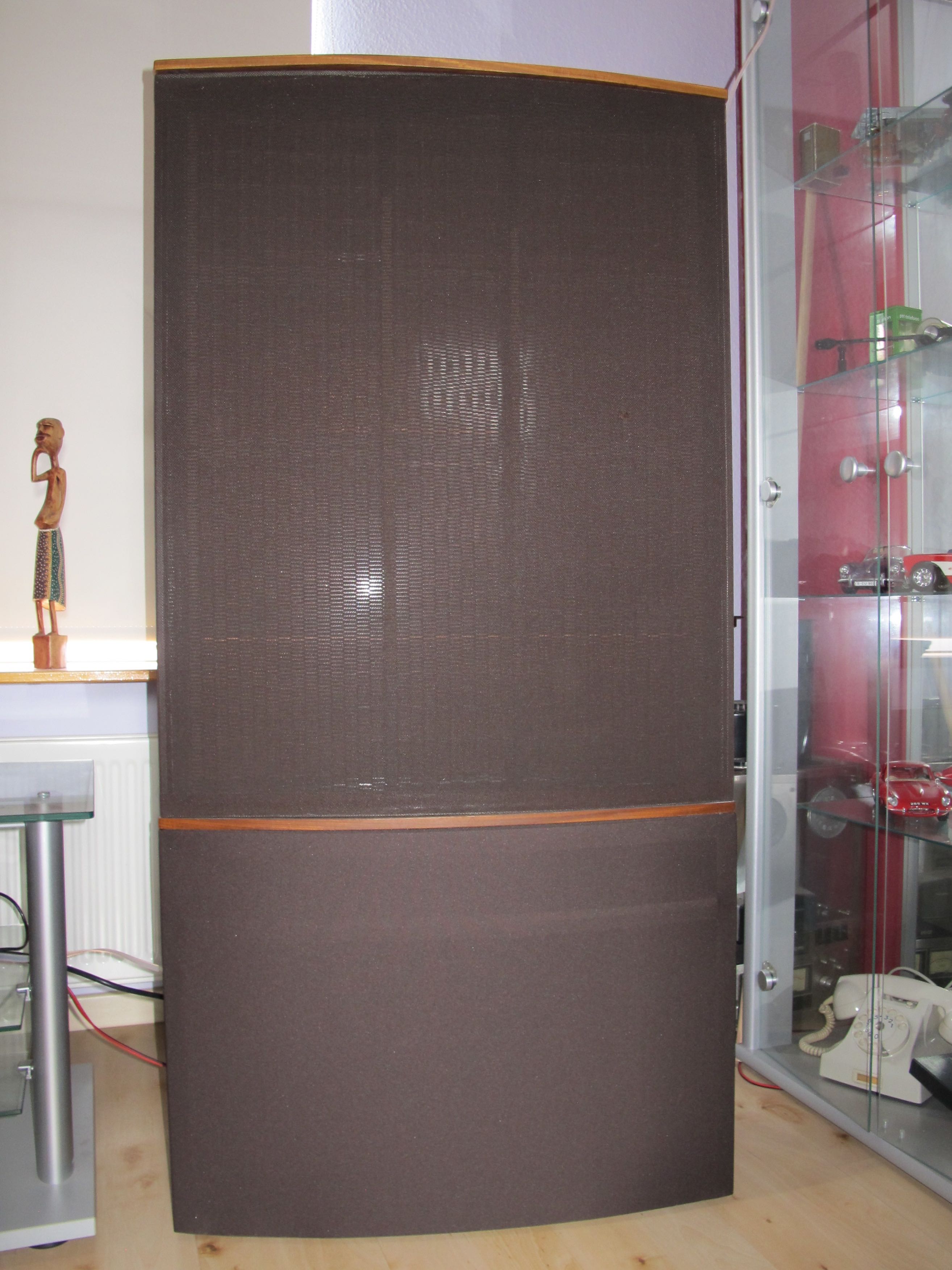

Hoi, van mijn kant een tijdje stil geweest, maar heb niet stil gezeten. Ik heb ondertussen de SW63 clone luisprekers verder afgewerkt.
Ik moet zeggen dat de dipool subwoofers aardig matchen met de Quad ESL63 elektrostaten. Voor goede laag controle, moet je wel een krachtige EV inzetten.
op je foto van het eindresultaat met de subwoofer & ESL 64 had ik nog niet gereageerd maar ik was echt onder de indruk van deze super fraaie combi. Heel mooi hoe alles matcht!
