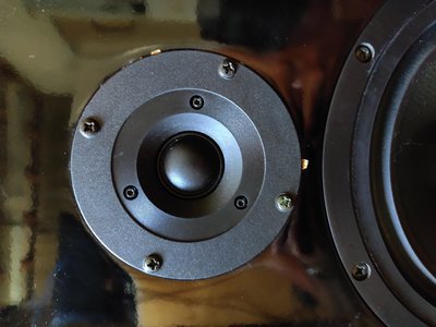

Ik ben een setje Driade 33 aan het opknappen waar volgens mij een keer andere tweeters ingezet zijn en waarvan er een defect is. Er zit nu in Vifa D26TG-05 in 6 ohm. Welke tweeters horen er in te zitten en wat zou ik er als alternatief in kunnen zetten. Ik zag dat bv de Vifa D27TG35-06 leverbaar is als vervanger voor de D25TG-05. Maar ik kan de specs niet vergelijken met de orginele tweeters.

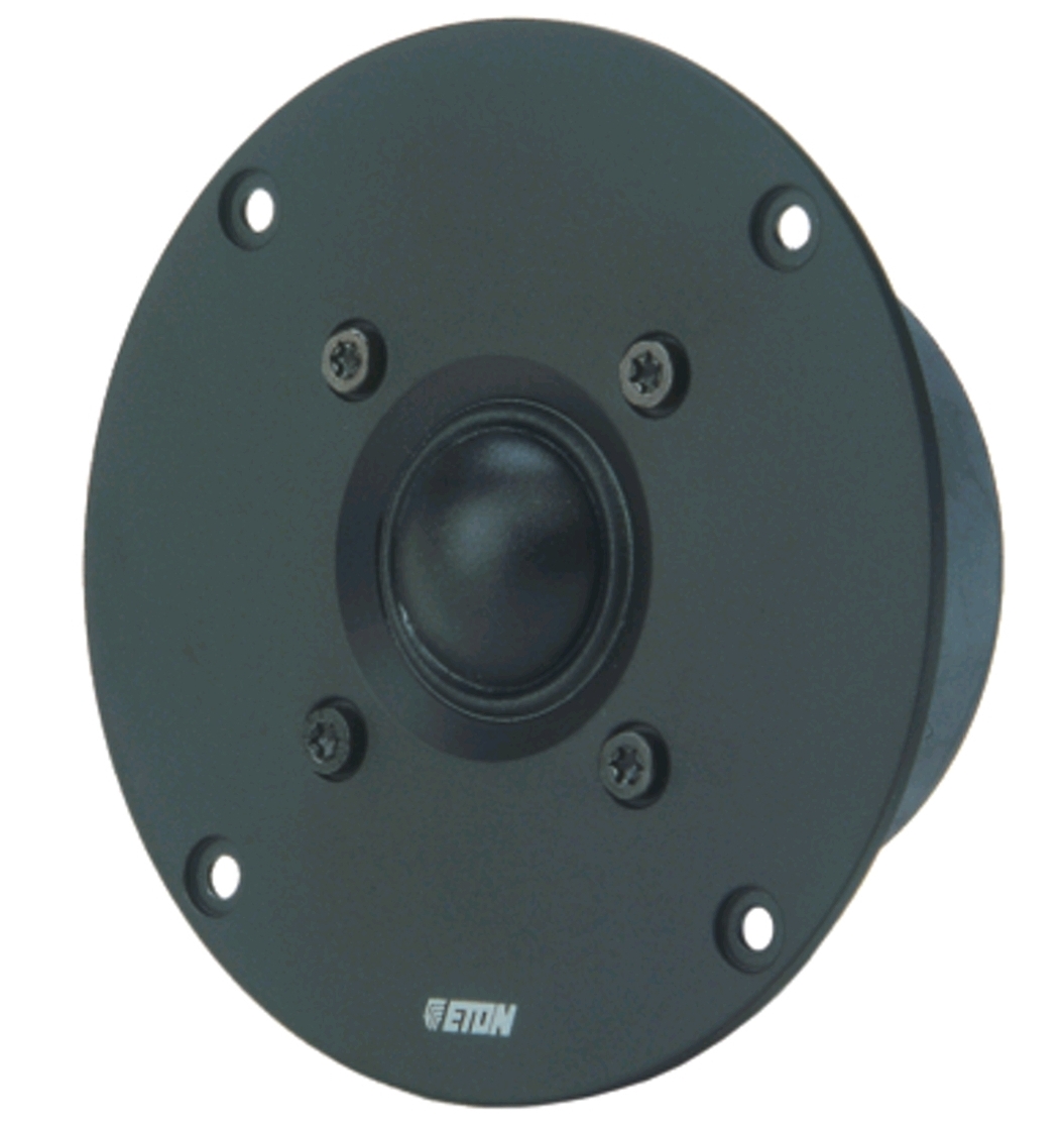

Van origine heeft de Driade 33 een Eton 25DT190C als tweeter.
Deze tweeter heeft een impedantie van 8 ohm.

Met een 6 Ohm tweeter (Vifa D26TG-05 in 6 ohm) die er nu inzit zou die iets harder gaan, tenzij het filter aangepast is, wat ik niet verwacht. Heb je een suggestie voor een alternatief want die Eton is niet leverbaar.

De lagere impedantie zorgt er niet voor dat de tweeter harder gaat spelen. Het rendement van de tweeter is hiervoor de bepalende factor.
De lagere impedantie zorgt er wel voor dat met het huidige filter de overgangs frequentie niet meer klopt. Dus het filter werkt met deze tweeter niet zoals het zou moeten.
Ik ken overigens de parameters niet van de originele tweeters, en kennelijk hebben deze een faceplate van 110mm, wat het er ook niet makkelijker op gaat maken om een vervanger te zoeken.
Als dit zo is dan zou dat met de Vifa tweeters zichtbaar moeten zijn, aangezien deze een faceplate van 104 mm hebben.
Zou je eens een foto kunnen plaatsen?

De Vifa tweeters passen precies in het gat 104mm dus de Eton tweeters moet ook 104mm geweest zijn.

Foto Vifa tweeter in Driade 33

104mm is een beetje een standaard maat.......
Heb je al een mailtje naar Eton gestuurd?

De tweeter in het pdf bestand zou de opvolger moeten zijn van de 25DT190C , deze is 110mm
Ook sluit ik het niet uit dat er bij Driade zelf ook wel verschillende tweeters binnen één en het zelfde type luidspreker zijn gebruikt.
25SD1.pdf
(1022.78 KiB) 146 keer gedownload

Het zou mij niets verbazen dat Driade een eigen aangepaste faceplate gebruikte.
Ook heel goed mogelijk inderdaad.
