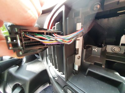

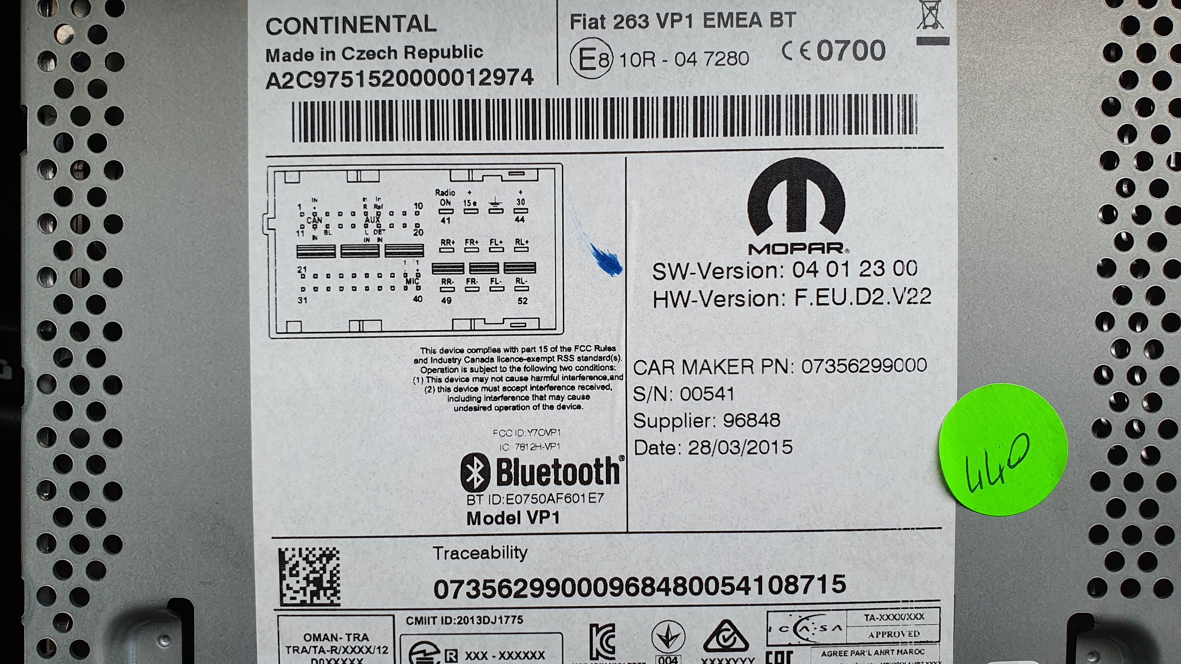

Nu ben ik de remote kabel aan het zoeken voor het aan/uitschakelen van de versterker middels contactslot. Krijd hem alleen niet gevonden met het schema of opzoeken van de kabelkleuren. Weet jij welke kabel ik hiervoor moet hebben?
hardbats
Berichten: 2416
Re: Versterker aansluiten op autoradio zonder rca uitgang
Bericht door hardbats »
41, 15e of 44. Even meten op welke met het contact uit geen spanning staat en met contact aan wel.

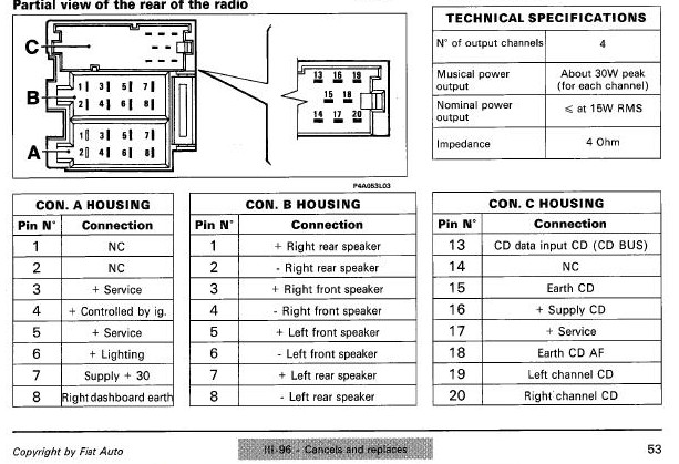

Berichten: 33828
Heb het net doorgemeten met een multimeter. Buiten de hoofd pluskabel staat er nergens meer dan 0.8 volt op. Dus geen remote aanwezig. Wat een k#t radios zijn dit zeg. Chinese rommel.
Nu dus de vraag hoe ga ik aan een schakelbare 12v komen zonder ergens bij de verlichting af te gaan tappen en het canbus systeem op hol te laten slaan :think:
