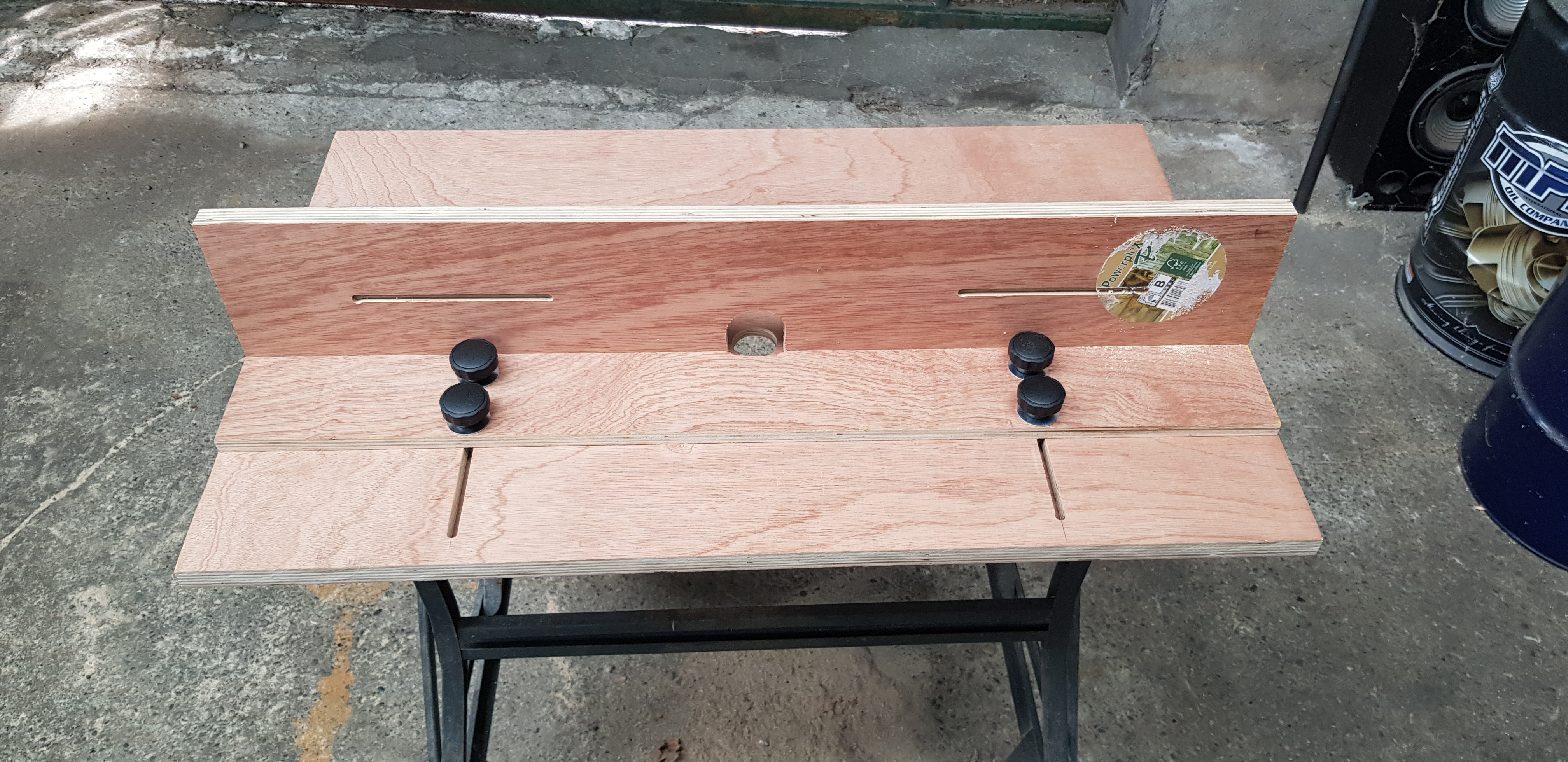

Voor het project waar ik mee bezig ben heb ik al een bovenfrees gekocht. Maar nu kom ik er achter dat een freestafel sommige bewerkingen wel een stuk makkelijker maakt.
Daarom heb ik een ontwerp gemaakt voor een Bovenfreestafel die ik in kan klemmen in een workmate.
Ik heb even snel wat foto's geschoten, zou nog wel even screenshots kunnen maken.
Iemand nog aanvulling, tips of features die handig/belangrijk zijn?
De zwarte delen zijn de planken van de workmate
De bedoeling is om later nog een instelmogelijkheid te maken voor de freeshoogte maar dit is op het begin nog niet nodig.

Netjes.
Wat ik zou doen is de vleugelmoeren (krijg al pijn in m'n vingers als ik ernaar kijk) vervangen door klemhefbomen. Moet je dus in principe de bouten ook vervangen door draadinserts (rampamoeren).
Ook is het fijn als je de geleiders (geel) iets omhoog kan stellen t.o.v. het blad. Je hebt dan een ontsnappingsgootje voor stof, wat anders snel klem komt te zitten en aangedrukt wordt in de hoek.
Op http://www.hpl-shop.nl kun je 'trespa' op maat bestellen. Ook lekker dik, en heel geschikt voor geleiders.

Moet het plankje na de frees niet wat verder naar voor met name de dikte van wat je eraf freest
Als je dat niet doe kan je plankje het laatste stukje Weg draaien schuiven , omdat na de frees er steeds minder zit om het recht vlak te houden

Dat is een scherpe opmerking.
Maar ik denk dat de frees niet snel op die manier gebruikt gaat worden. Het lijkt me eerder een opstelling voor profileringen en sponningen.
Evengoed een punt om over na te denken. Je kunt nog vrij gemakkelijk met dunne plaatjes de afvoergeleider wat naar voren brengen.

Arno schreef:
Netjes.
Ik zat ook al te denken dan vleugelmoeren niet al te fijn zijn, ik kan eventueel ook andere knoppen kopen om aan te draaien wat meer handvriendelijk is. Bedoel je met klemhefbomen verticaalspanners?
hoeveel stel mogelijkheid is er nodig? En paar millimeter? Ik kan de schuif gleuf eventueel een paar millimeter naar boven ruimen zodat de plakken met wat speling vast gezet kunnen worden.
Goed opgemerkt, dat kan ik eventueel oplossen zoals Arno aangeeft.

hardbats schreef:
Arno schreef:
Netjes.
zoiets, maar een stergreep is ook al een forse verbetering
2mm is ruim voldoende

Normaliter zitten de geleideplankjes met spiraalveren bevestigd. Als je een verspringing nodig hebt schuif je wat alu plaat tussen het plankje en de balk. Ohw ja, waar zijn de aandrukveren voor het werkstuk? Scheelt weer een paar verkorte vingers :twisted:

Dat zijn handige hendels Arno, zal even kijken wat ze morgen hebben bij de hornbach.
2mm speling kan ik wel realiseren door de gleuven wat ruimer te maken.
Pjotr ik maak later nog een T-Track parralel aan de geleider om aandrukveren te kunnen gebruiken maar dit komt later nog.
Eerst het idee zo is proberen met aandruk latten.
Berichten: 36751
Re: DIY bovenfreestafel
Als je met latten gaat werken krijg je zeker het werkstuk een keer om je oren.

Heb je al getest of de frees in deze opstelling ook tussen de klemplanken van de Workmate past? Ik kwam er pas achter nadat ik de gaten van de freeszool al had overgezet in de plank :oops:
hardbats
Berichten: 2416
Bericht door hardbats »
Ja, dat past niet. Daarom maak ik een nieuwe plank voor de workmate :lol:

Tot zover ben ik vandaag gekomen. Er zitten wel wat schoonheids foutjes in maar zolang er niemand met een schuifmaat naar kijkt doet hij zn werk wel :lol:
Pcies! Als de tafel vlak is en de geleidelat ook en haaks op de tafel staat then Bob's your unckle. Ziet er goed uit!

Dit is het tot dus ver geworden. Tevreden met het resultaat wetende dat het in de toekomst nog verbeterd kan worden.
Morgen alleen nog de stekkerdoos met schakelaar monteren om de frees en de stofzuiger aan en uit te kunnen zetten

Leuk idee, mooi gemaakt.. zelf zou ik waarschijnlijk voor betonplex gekozen of iets met trespa.
Nadeel met werken in en om een workmate dat ik altijd struikel of tegen die uitklap poten aantrap! :boos: :rofl:

Gisteren voor het eerst gebruikt en hij werkt prima \:D/
Berichten: 12407
Wat schoon! Deze foto is zeker van vóór het gebruik :mrgreen:
