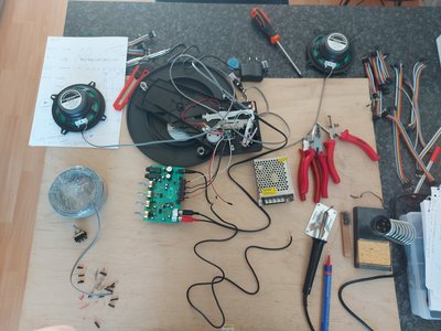

Ik zit met het volgende probleempje. Ik ben een platenspeler gaan bouwen (losse inkoop onderdelen: plateau, schakelaar, trafo, speakers, voor/eind versterker). Inmiddels heb ik alle onderdelen meermaals gesoldeerd en omgeplaatst om alles volledig werkend te krijgen. Dit is me gelukt! MAAR... Er zit ergens iets toch niet helemaal goed.
Wanneer de arm in beginpositie staat, hoort de draaischijf stil te staan. Dit is niet het geval, er vinden zich (regelmatig interval van grofweg 1 seconde) continu schokjes plaats waardoor het plateau continu iets doordraait. Wanneer de arm een plaat zou moeten afspelen, zijn er geen problemen. Alleen in de 'nulstand' is er dus iets niet helemaal in orde denk ik.

Nog even een beperkte foto (van vóór het aansluiten en solderen) van de onderkant van de pickup, mocht dit iets meer duidelijkheid bieden in de componenten of plateau o.i.d.:
(Ik weet niet of de afbeelding nu goed is ingevoegd, ik heb de handleiding gebruikt maar weet niet of het ook werkt?)
Ik hoor graag of dit (wel of) niet hoort en of iemand misschien enige idee heeft waar dit aan zou kunnen liggen?

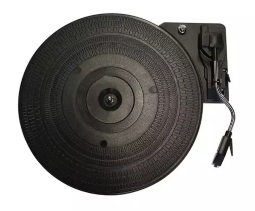

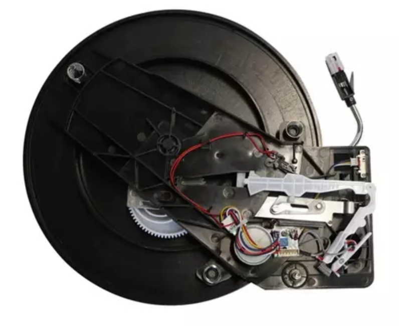

Hierbij twee afbeeldingen van de plateau:

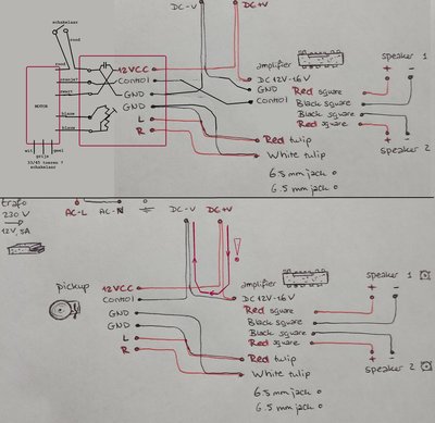

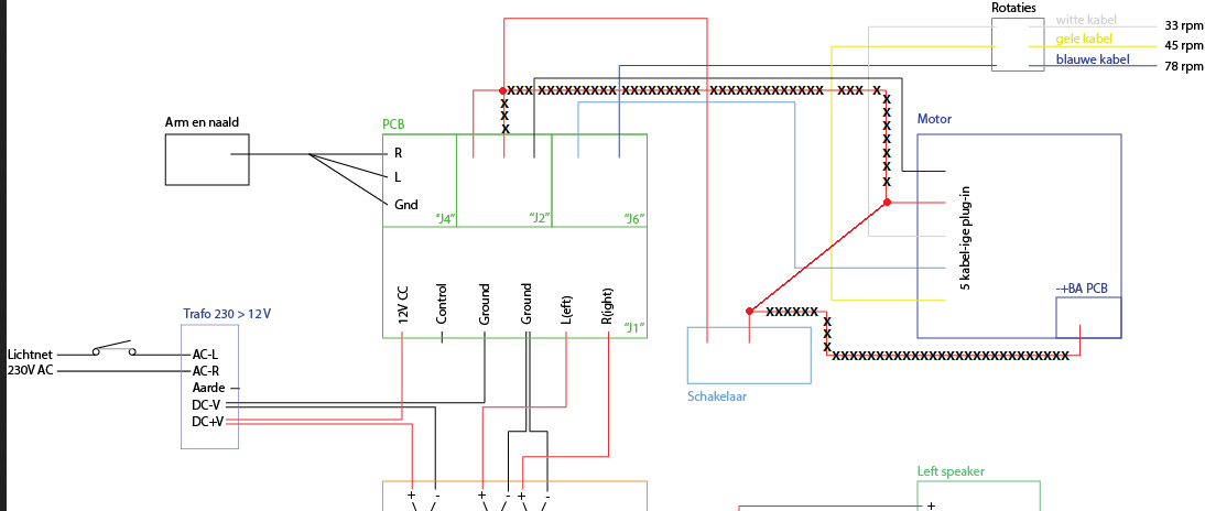

Bekabeling van alle componenten als volgt:

Het enige dat we nu zien is een geassembleerd geheel waarvan je niet kan zien hoe het zou moeten werken.
Een schema met de aansturing van de motor zou dan al een stuk helpen.

Tja, een loopwerk van plastic... :roll: er gaat toch niks boven staal, aluminium, en brons wat dat betreft.
Dat grote tandwiel ziet er erg "droog" uit. zou die eerst een van een likje vet voorzien.
Alsook alle andere bewegende delen.

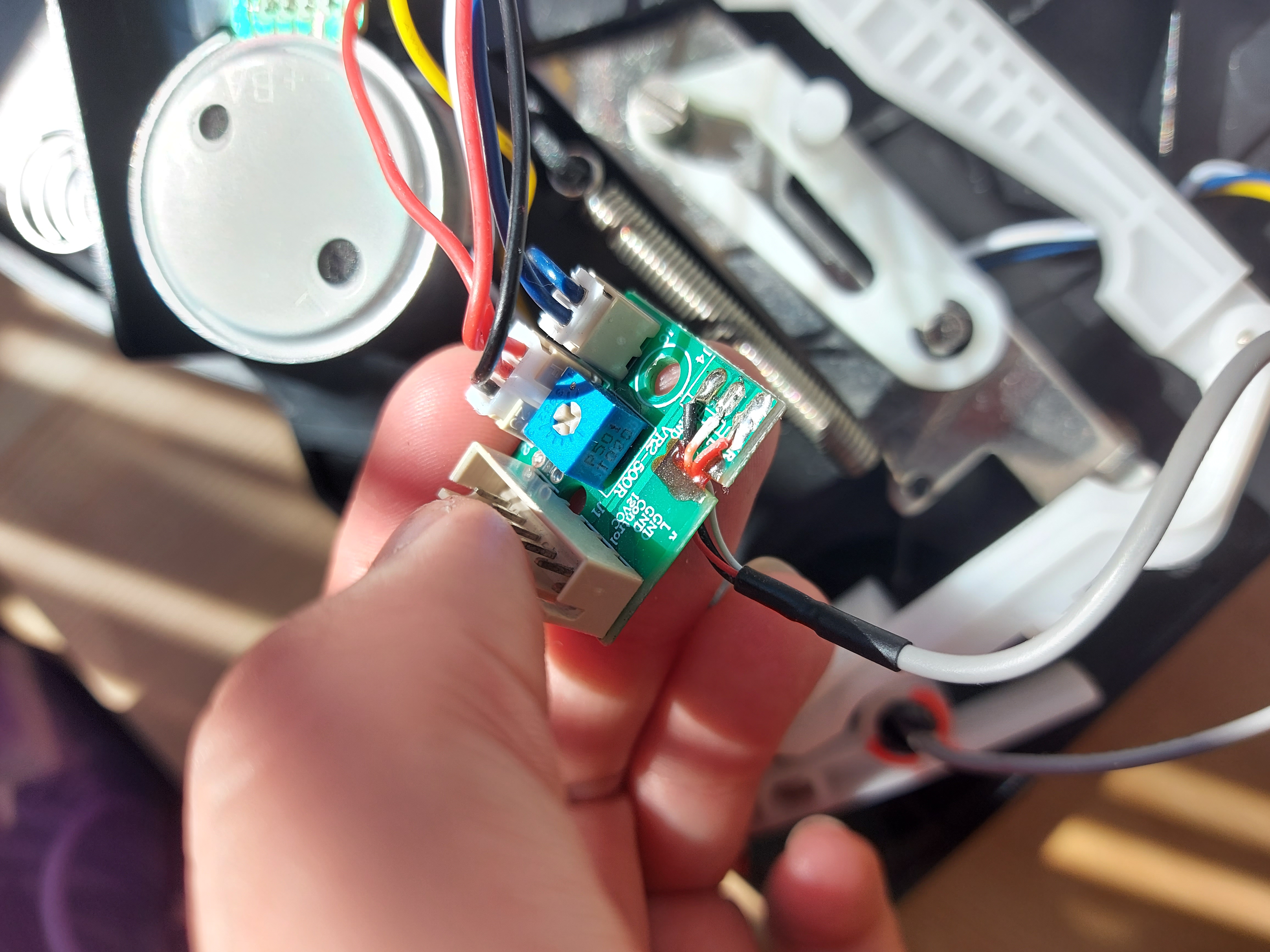

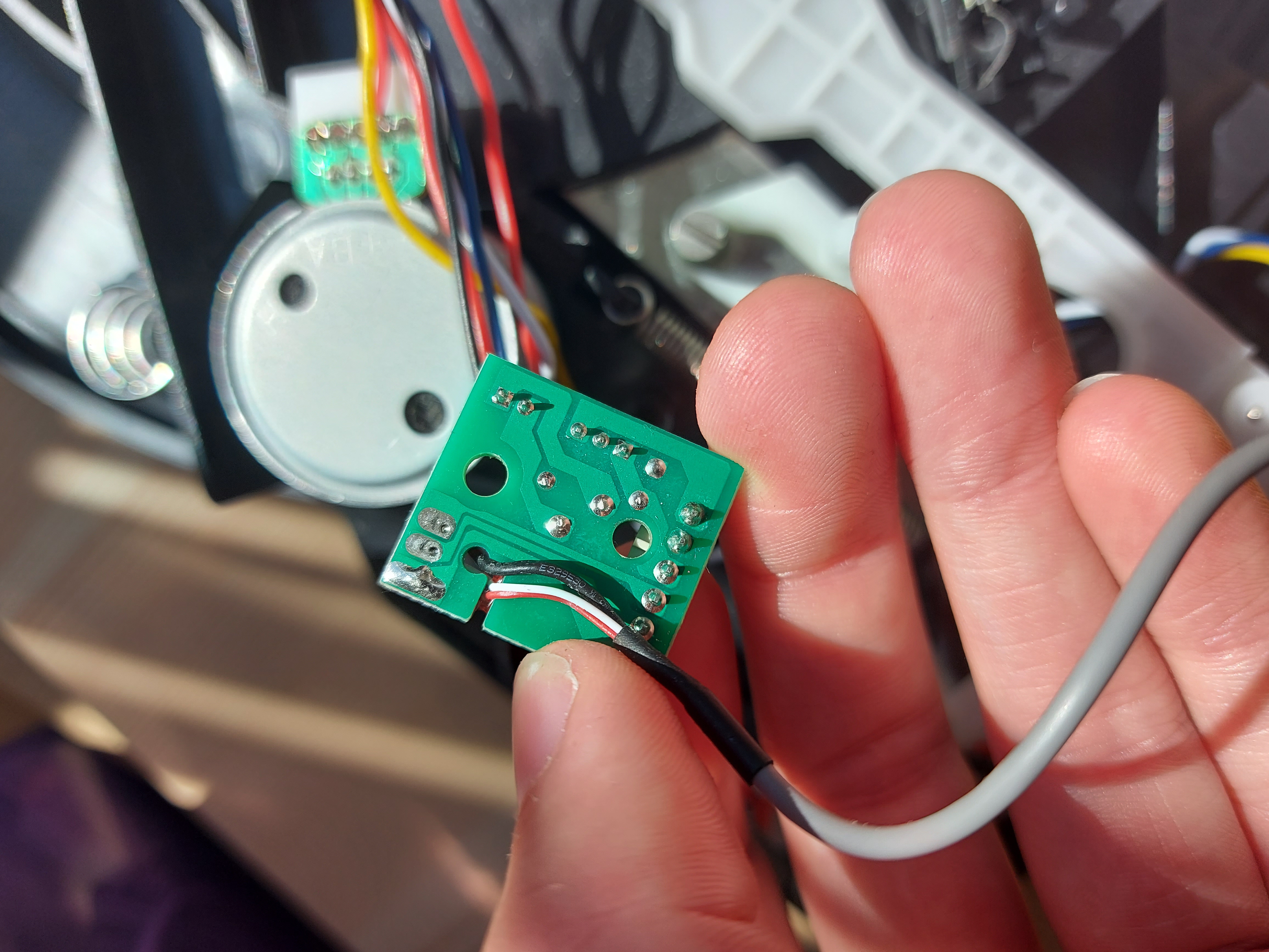

Er zit een print onder op de platenspeler die waarschijnlijk de snelheid/aansturing van de motor regelt:
Mijn gok is dat daar iets niet helemaal goed is ingesteld, kun je hier eens wat close-ups van maken en als de print eenvoudig is los te halen ... ook van de onderzijde?

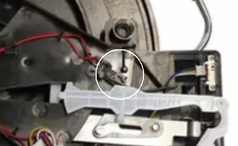

Ook maar even een cent in 't bakkie doen O:)
D'r zit zo'n krakkemikkerig bistabiel schakelaartje in.
Wordt verondersteld heen en weer te klikken voor motor aan/uit.
Kontakten zitten bij de uitstand misschien nog zo goed als tegen elkaar, minste beweging en je hebt weer verbinding.
Schoeverdraaaier ertussen om de boel wat uit elkaar te duwen, zonder te overdrijven.

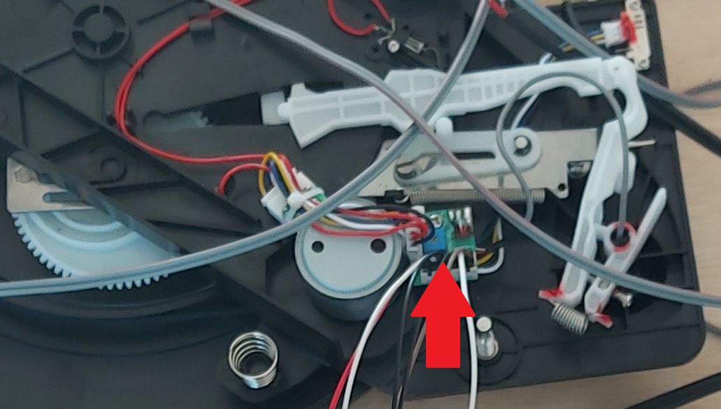

@SARK in de bijlagen en hieronder drie afbeeldingen van de pcb naast de motor, zoals gevraagd. Aansluitingen lijken naar mijn idee goed te zitten.

Waar ik dus net achter ben gekomen: zodra de twee draden elkaar raken (ook zonder de schakelaar) gaat de pickup schokken - dus ik krijg het idee dat die twee draden elkaar ergens anders raken.
Enig idee wat dit zou kunnen verhelpen?
Re: Draaitafel draait in stilstand met schokkerige bewegingen??
Raar verhaal, moet toch iets verkeerd aangesloten zitten.
Je tekening klopt ook niet, er is zo een kortsluiting op de voeding.
Ik heb geprobeert te vinden hoe het zou kunnen zitten.
Waar die "Control" voor dient ? Misschien om de versterker in te schakelen zodra de motor draait ?
Kijk maar 's of je hier wat mee verder komt.

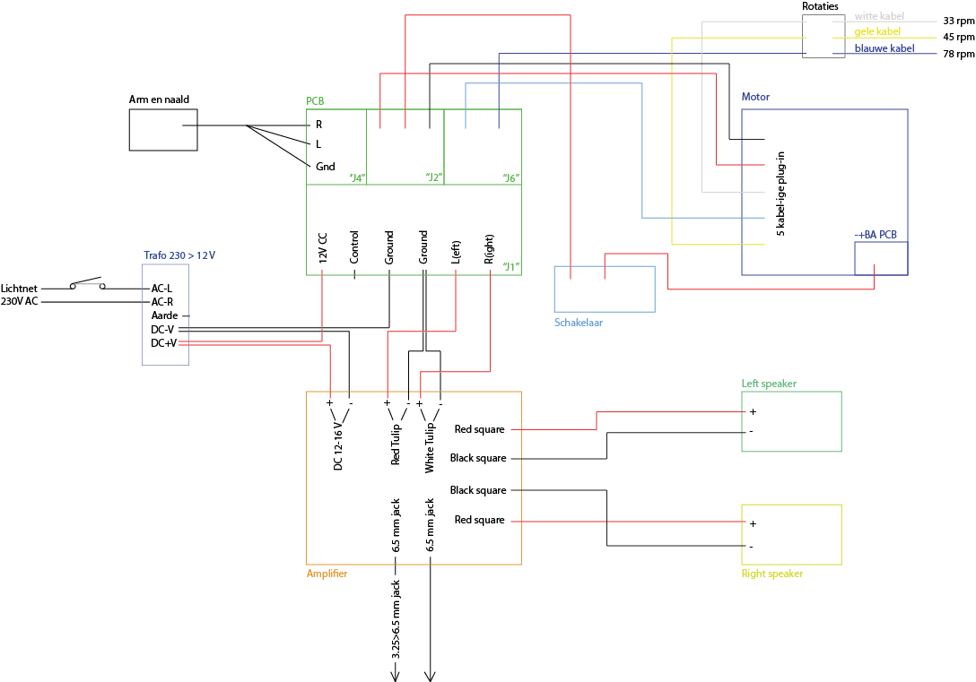

Onderstaande schakeling gebouwd, aan de hand van de optie die eerder is gegeven.(Control wel/niet aangesloten is mee gespeeld, vandaar dat deze nergens is aangesloten in deze schakeling).
Problemen:
- ik heb maar één control en dat is op de PCB van de plateau zelf
- de control heb ik aangesloten op de ground, toen had ik nog steeds schokken bij stilstand
- zonder control aan te sluiten blijft de plateau aan één stuk doordraaien en kan deze niet stil komen te staan
(Tevens staat er op de PCB van de plateau J1 t/m J6, ik heb deze in kaders geplaatst met welke elektronica er per J-gedeelte aanwezig is)
@Marp - er is een klein bol dingetje op de zwarte cirkel daar aanwezig, alleen dit is inderdaad op de foto niet goed te zien.
Enig idee waar de control aan aangesloten zou moeten/kunnen worden? De control LIJKT er voor te zorgen dat de plateau stil komt te staan. Ik dacht dus, misschien aan de ground, om daarmee de stroomkring rond te maken. Dit had dus zoals hierboven genoemd het effect van blijven schokken, dit probleem is dus helaas nog steeds niet verholpen...
Enig idee hoe het schokken voorkomen zou kunnen worden, stel dit zou niet aan de control in/output liggen?
Alle antwoorden en meedenken is welkom! Ik weet het namelijk eventjes echt niet meer...

Ik doelde op het witte condensatorsymbooltje (2 streepjes). Bij vergelijkbare platenspelers is dat niet zichtbaar, omdat er een condensator overheen zit. Maar zo te horen doet de control-aansluiting wel iets, dus mogelijk is het niet essentiëel en bewust weggelaten.
Iets anders: als ik die tekening mag geloven, is de boel gevoed met +12V en -12V, wat zou neerkomen op 24V. Welke voeding is dat? Heb je een linkje?

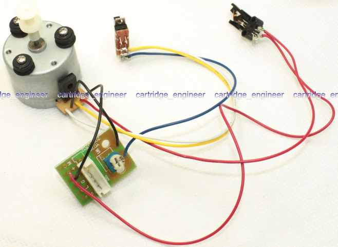

Ik vind het raar dat schakeldraad van de 78 toeren schakelaar naar het "hoofd" PCB gaat en niet naar de motor PCB zoals de 33 en 45 toeren draden. Of dat klopt en of het er iets mee te maken heeft kan ik niet beoordelen.
Dat klopt wel.Is verbinding naar een trimpotje met vandaar terug naar de motor.Dient voor fijnregelen toerental.

@Ah!Buis - de +-BA van de motor staat voor een bepaalde manier van aansluiten, motor model ''eg-530sd-3f''.
De +, -. B en A worden aangesloten aan de switch voor aantal rotaties en een plus- en min draad naar de PCB. Naast de + - B en A aansluiting zit de vijfde draad gesoldeerd aan zo'n puntje dat uitsteekt op de PCB wat vaker voorkomt maar waarvan ik niet weet hoe dit heet.
De gestuurde aangepaste schakeling ga ik komende week testen! Ik zit deze week met zware deadlines voor mijn studie dus ik stel de pickup even een weekje uit..
@Marp de transformator is van 230 naar 12V, waarbij er van de 12V een kabel gaat naar de amplifier (werkt op zo'n 12-16V) en een kabel naar de PCB van de motor (9-12V). De amp is een TDA8944. De pickup is niet heel goed achter te komen. De trafo is een 12V 5A 60W zonder specifieke naam.

Helaas, ook de nieuwe schakeling heeft niet gewerkt... En enkele andere opties en ideeën die ik kreeg ook niet..
Oplossing:
Ik ga de schakeling zo bouwen dat deze nonstop blijft draaien, met een losse on/off switch zodat ik de plateau handmatig uit schakel om niet meer te laten draaien. Niet hoe het zou moeten horen, maar wel een alternatieve oplossing.
De control lijkt op elke logische manier hoe die aangesloten zou kunnen worden niet te willen werken, dus of misschien deze aansluiting verkeerd zou zijn of dat er een ander probleem is? Ik zal er in ieder geval niet achter komen.
Ik wil iedereen bedanken voor alle tips en hulp! Zodra die (bijna) af is zal ik 'm hier nog plaatsen.
