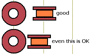

Voor de opstelling van de spoelen circuleert hier een handige tekening, afkomstig van de site van Troels Gravesen.
(een Deense luidspreker ontwerper en bouwer.)

Re: Hoe filter monteren
Ooooh thanks! Ja exact die tekening had ik idd al gevonden.
Alleen vroeg ik mij af hoeveel die koppeling kwa geluid ook uitmaakt. 10cm - 20cm in kleine kast is NL best een uitdaging
dexter98 schreef:Ooooh thanks! Ja exact die tekening had ik idd al gevonden.
- Bijlagen
- Knipsel.PNG (12.48 KiB) 927 keer bekeken

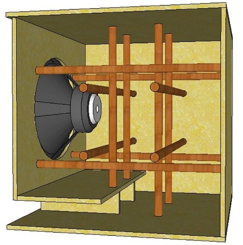

Zeker!dexter98 schreef:Anderehele stommevraag:
Kan ik aan een bestaand design bracing toevoegen?
(Ervan uitgaande dat dit niet teveel impact op het kast volume heeft)
Ik ben zelf groot fan van de "stokjes-methode", door met een bezemsteel (of dunner materiaal) steeds de tegenoverliggende wanden met elkaar te verbinden zorg je de het balloneffect wordt verminderd.
Wat volume betreft heeft dit een minimale impact en het is ook handig om je dempingsmateriaal in/aan te hangen.
Niet alleen dat. De resonantiefrequentie waarop het paneel kan resoneren wordt ook verhoogd. De amplitude juist verkleind. Bovendien maak je zo de constructie met weinig materiaal heel veel stijver, dit is heel effectief.SARK schreef:Ik ben zelf groot fan van de "stokjes-methode", door met een bezemsteel (of dunner materiaal) steeds de tegenoverliggende wanden met elkaar te verbinden zorg je de het balloneffect wordt verminderd.
Nice. Goede tips hoor! Thanks!richard schreef:Niet alleen dat. De resonantiefrequentie waarop het paneel kan resoneren wordt ook verhoogd. De amplitude juist verkleind. Bovendien maak je zo de constructie met weinig materiaal heel veel stijver, dit is heel effectief.SARK schreef:Ik ben zelf groot fan van de "stokjes-methode", door met een bezemsteel (of dunner materiaal) steeds de tegenoverliggende wanden met elkaar te verbinden zorg je de het balloneffect wordt verminderd.
Ik neem aan dat stokjes onderling verlijmen ook helpt om verder de stijfheid te verhogen? Of dat juist weer niet?
Als ik 't zo dus lees:
Loodbitumen nee (tenzij gesandwitched maar dat gaat m voor dit ontwerp niet worden)
Bracing ja.
Is de plek waar bracing aangrijpt nog kritiek? Zitten hier nog symmetrie overwegingen in?
De "stokjes" zijn er om de twee tegenoverliggende wanden te verbinden en als de "stokjes" niet heel lang worden (halve meter oid) dan zal doorbuigen geen probleem zijn dus hoeven ze niet aan elkaar te worden bevestigd. Het kan volgens mij geen kwaad dus je het prettiger vindt dan moet je het gewoon doen.dexter98 schreef:Ik neem aan dat stokjes onderling verlijmen ook helpt om verder de stijfheid te verhogen? Of dat juist weer niet?
Zoals Richard al meldde wordt de resonantiefrequentie waarop het paneel kan resoneren bij gebruik van deze methode, dit komt omdat je eigenlijk meerdere kleinere panelen maakt en deze hebben een hogere resonantiefrequentie.dexter98 schreef:Is de plek waar bracing aangrijpt nog kritiek? Zitten hier nog symmetrie overwegingen in?
Ik denk (aanname) dat als je juist een onregelmatige verdeling van de bracing maakt dat je de resonantiefrequentie verspreidt omdat je paneeltjes van verschillende maten maakt en de algehele piek nog meer verzwakt.
Ik denk wel dat we nu op het "mierenneuk" niveau aan het komen zijn omdat de kast het paneel niet heel groot is maar het kan geen kwaad.
