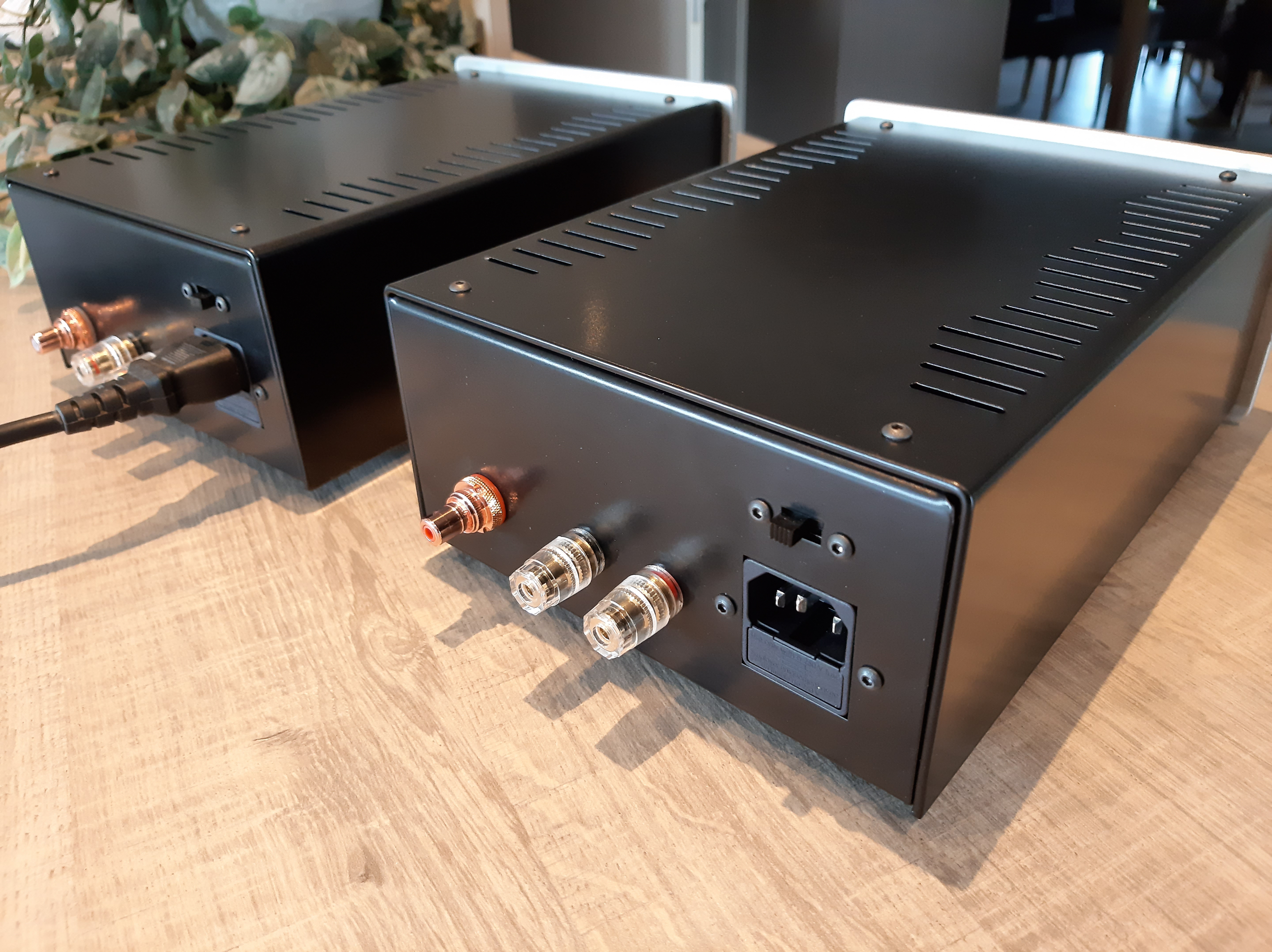

Gaat de kast een andere kleur krijgen, zwart/grijs of iets dergelijks..?
sebastiaanm
- Berichten: 42
- Lid geworden op: di 08 sep 2015, 17:04
Re: Monoblockje L15D
Zwarte poedercoat. Het frontje wil ik zo houden maar moet wel behandeld worden..?!

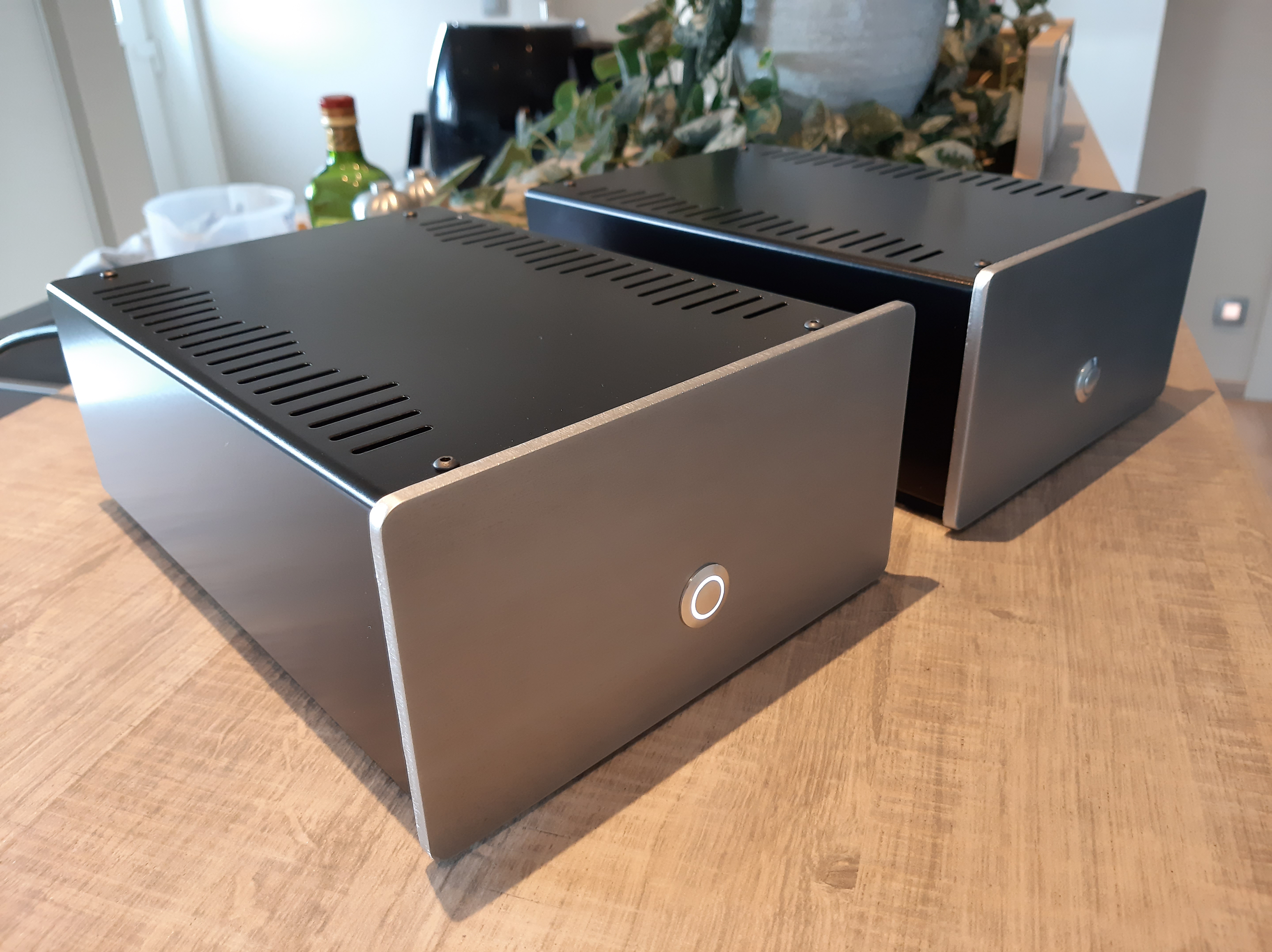

Ik zou geanodiseerd aluminium hebben gebruikt voor de frontplaat. dat is een uitstekende beschermingslaag.
sebastiaanm
- Berichten: 42
Hmm.. heb deze stukken al laten laseren. Helaas geen geanodiseerd aluminium op mijn werk.
Zou een dunne laag matte blanke lak iets zijn? Anders ga ik dit eens proberen.

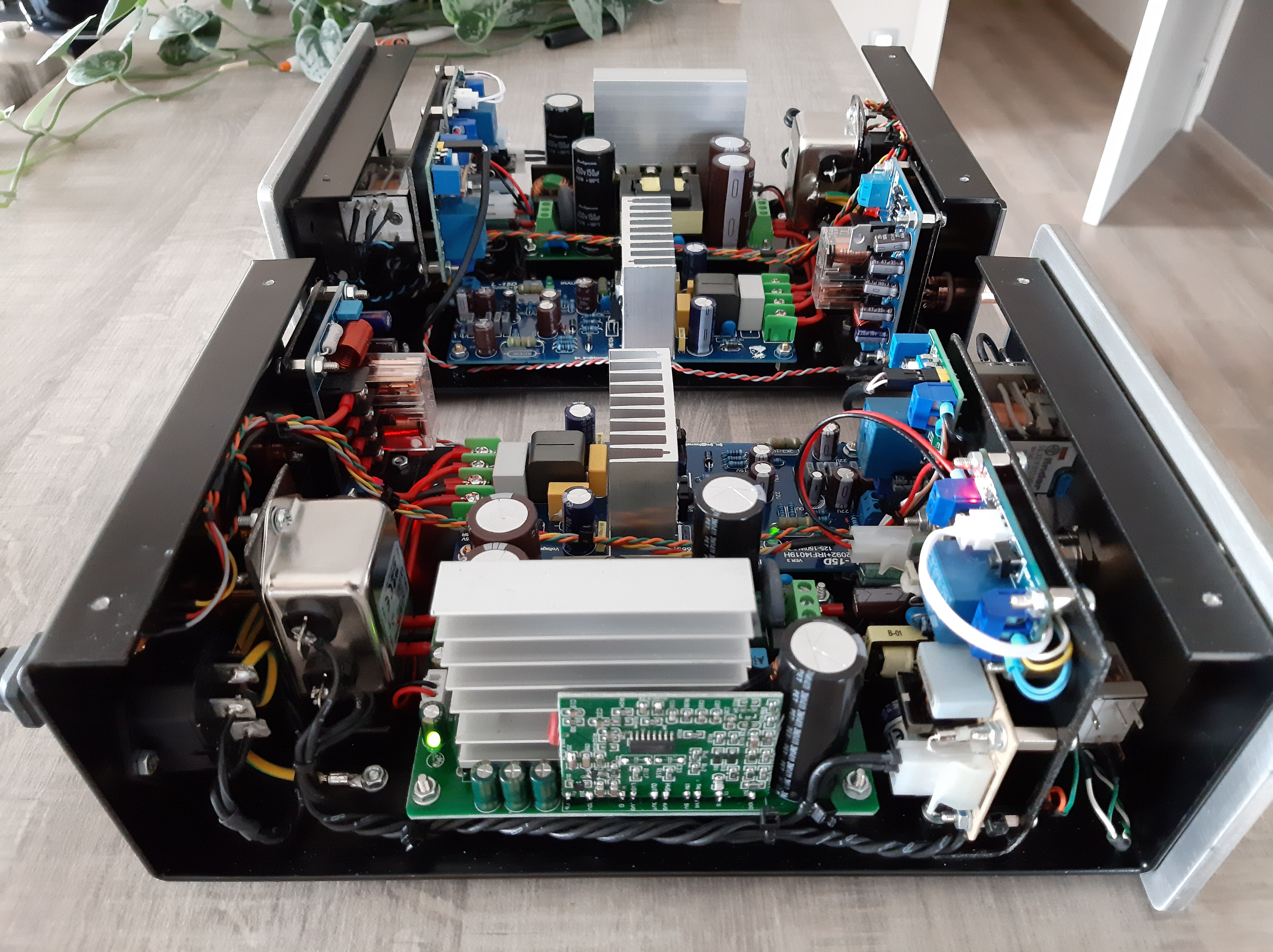

Ze zijn klaar en werken perfect!
Paar metingen zouden ook leuk zijn. (Vervorming, .. ), eens opzoekwerk doen of ik dit kan realiseren.
Er komt nog een connector in de achterkant ivm externe 12V aansluiting. Deze kan ik dan aansluiten op een voorversterker die ik hierna ga bouwen. Zodat alles gelijk inschakelt.
De voorziening is er (groen/oranje getwiste kabel.)
Op moment kan de versterker manueel of automatisch op geluidsignaal aangezet worden dmv de keuzeschakelaar.
De toekomstige voorversterker wil ik voorzien van verschillende omschakelbare ingangen, bleutooth aptx, optische ingang en ook een automatische inschakeling via signaal. Had al wat opzoekwerk gedaan naar een nac152 of nac42.5 cloon of iets dergelijks,. Maar dit is weer een ander project.
Ben blij dat deze versterkers goed gelukt zijn, weer wat ervaring opgedaan!

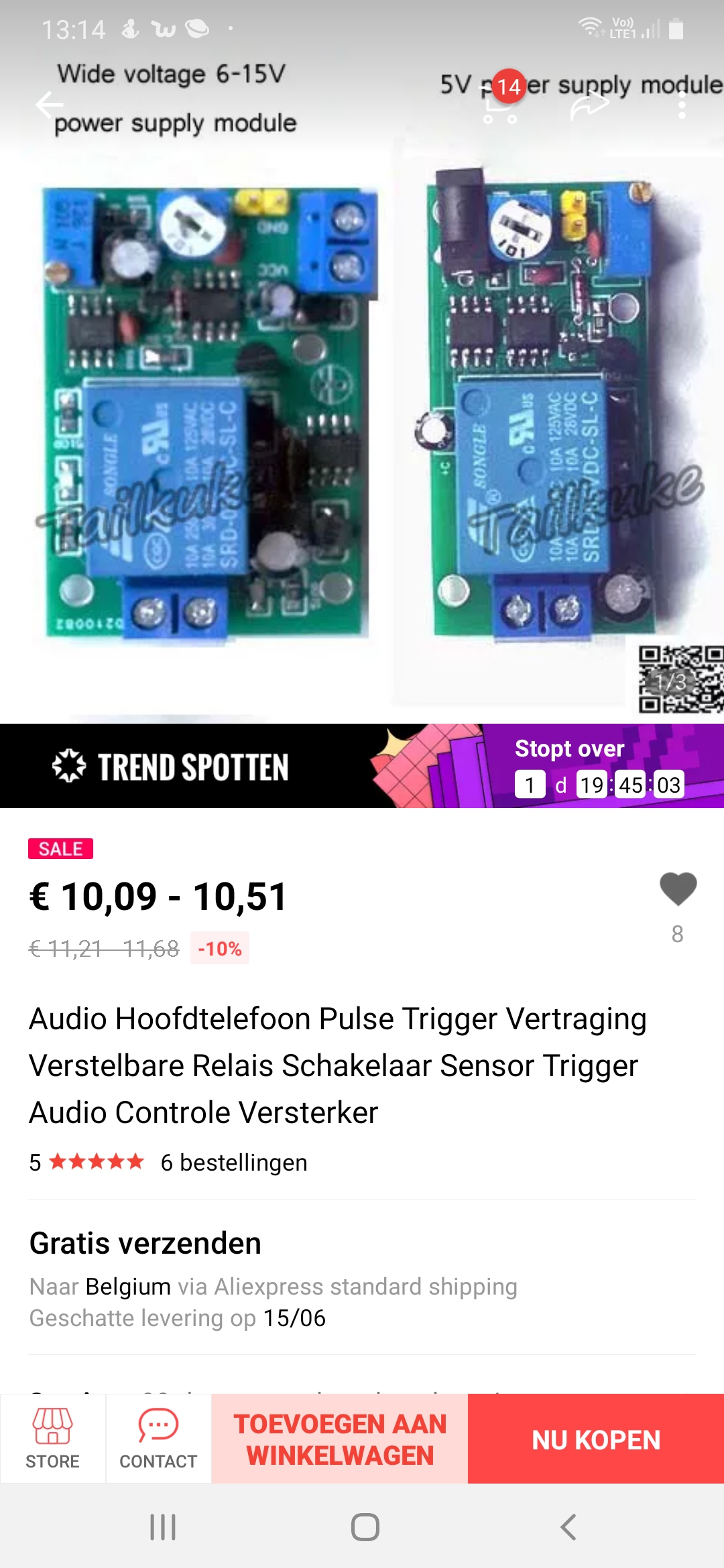

Dit ziet er heel mooi uit zeg! Ik ben aan het inventariseren hoe een sub versterker te maken met 3 kanalen. Had een Chi-fy weerstand maar lees veel goede verhalen over dit bordje op DIYAudio en nu ook bij jou. Welke module gebruik je voor het inschakelen bij signaal ?

De audio trigger werkt goed. Mocht misschien iets gevoeliger in te stellen zijn als je de muziek heel zacht wilt hebben.
