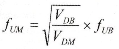

Het is gebaseerd op de theoretische formule dat de konus-excursie van een driver bij gelijke SPL omgekeerd evenredig is met het kwadraat van de frequentie: X ∝ 1/F^2.
Voor een bepaalde driver is dus de toepasbare ondergrens Fu (mechanisch) bepaald door zijn Xmax. Daaronder gaat zij tegen haar Xmax aan lopen.
Voor een combinatie van woofer en mid wil je vaak weten hoe laag je een mid kan crossen. Gegeven het bovenstaande hangt dit af van Vdwoofer, Vdmid en Fcwoofer.
Er geldt nl deze formule: Fub = Fc.woofer. Vdb = Vdmax.woofer. Vdm = Vdmax.mid. Fum = Fc.mid.
Dat is ook logisch: hoe groter de woofer (grote Vd), hoe meer moeite de mid heeft om hem "bij te benen". En bij een gegeven mid kan de Fc (Fxover) dus niet te laag worden, omdat dan de excursie te hoog zou gaan worden. Deze Fc.minimum volgt dan uit de formule.
Er is een correctie nodig als de woofer BR is, wordt SPLmax 6 dB hoger en dan moet de SPL van de mid ook 6 dB hoger worden en Flmid factor 1,4 hoger. In dat geval wordt de formule: En er is nog een corrctie nodig vanwege de hogere oorgevoeligheid voor vervorming in het middengebied, waardoor Flmid 1 octaaf hoger moet worden, wat de volgende formule geeft. Hiermee kun je dus je Xover-freq voor je mid bepalen.

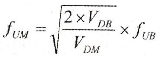

Maar je kan het ook omdraaien. Als je op een bepaalde freq. wilt crossen, kun je met de formule berekenen wat de Vd.mid minimaal moet zijn.
De omgeschreven formule is dan: R= 2 bij BR, 1 bij CB. S = 2, vanwege hogere gevoeligheid vervorming menselijk oor bij middengebied (t.o.v. laag).
Er is nog een correctie nodig. Bij een mid is (bijna altijd) op Fxover de FR -6 dB, terwijl voor de Fc van de woofer in de formules wordt uitgegaan van -3 dB. Daardoor mag Flmid een factor 1,2 lager worden gekozen. Of Vdmid een factor 1,4 kleiner.

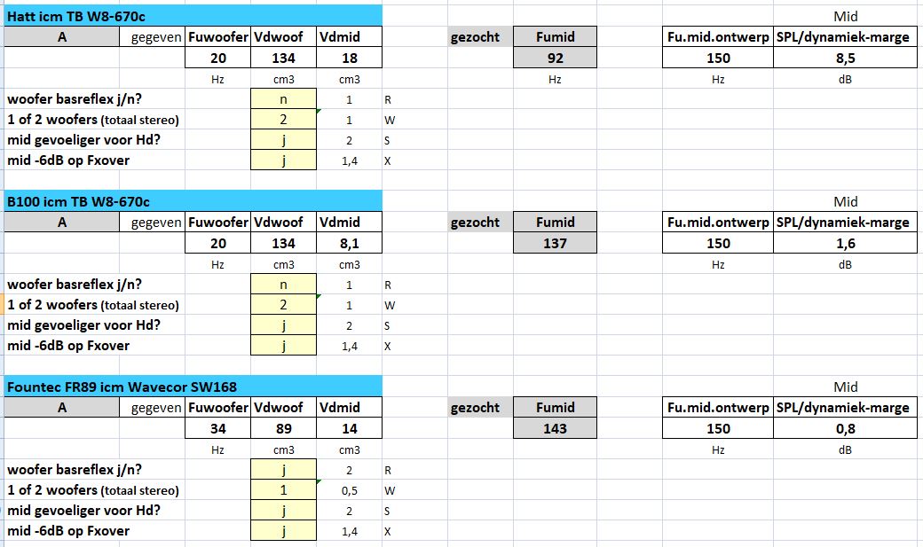

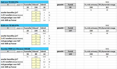

Hierbij nog 3 rekenvoorbeelden.
De 1e 2 zijn voor mijn in aanbouw zijnde subwoofer; met mijn huidige monitors (HATT's) en met de op stapel staande desktop-monitors met Visaton B100. De 3e is een andere combinatie. Met 1 woofer ipv 2 moet uiteraard Vd.woofer factor 2 kleiner worden gemaakt.
