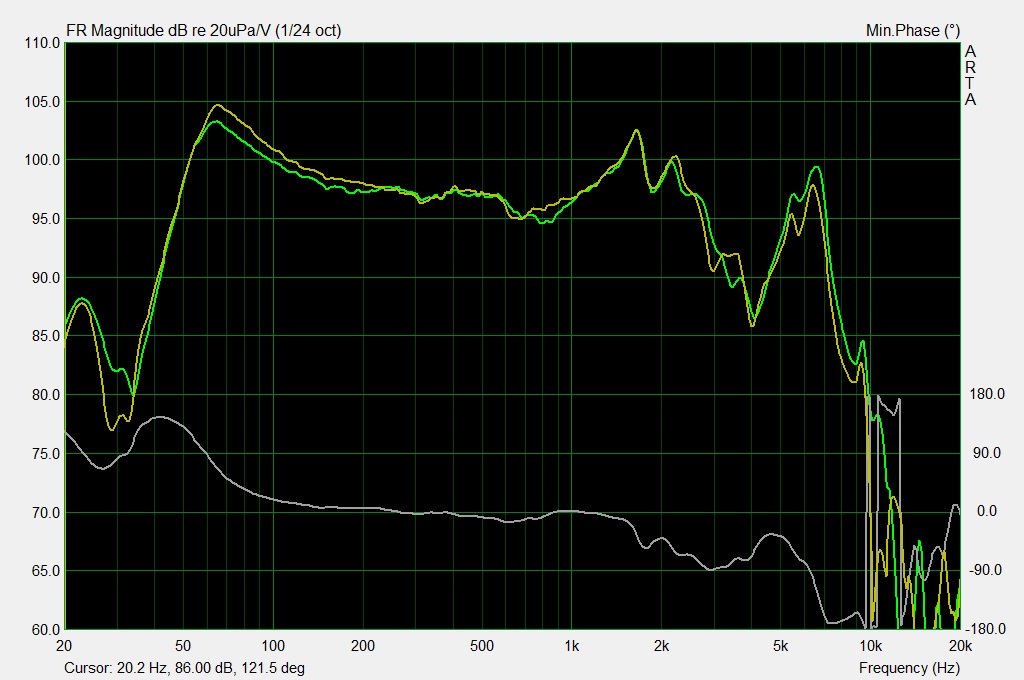

Ik heb ook close range metingen gemaakt (microfoonkapsel gelijk aan het vlak van de baffle). Ik heb in beide gevallen beide woofers aangesloten om zowel het toegevoerde vermogen als het omgevingsgeluid gelijk te houden.
Alle 4
Alle 4
Wonderlijk dat de karakteristieken van 4 woofers uit twee verschillende kasten zoveel overeenkomen.
Als ik het vergelijk met de vorige meting (met mijn oude meetset) is het verloop in het laag nu veel aannemelijker.
Dat kan natuurlijk zijn omdat die meetset gaar was of omdat de woofers nu een beetje ingespeeld zijn.
De schaal in dB is overigens niet absoluut.
