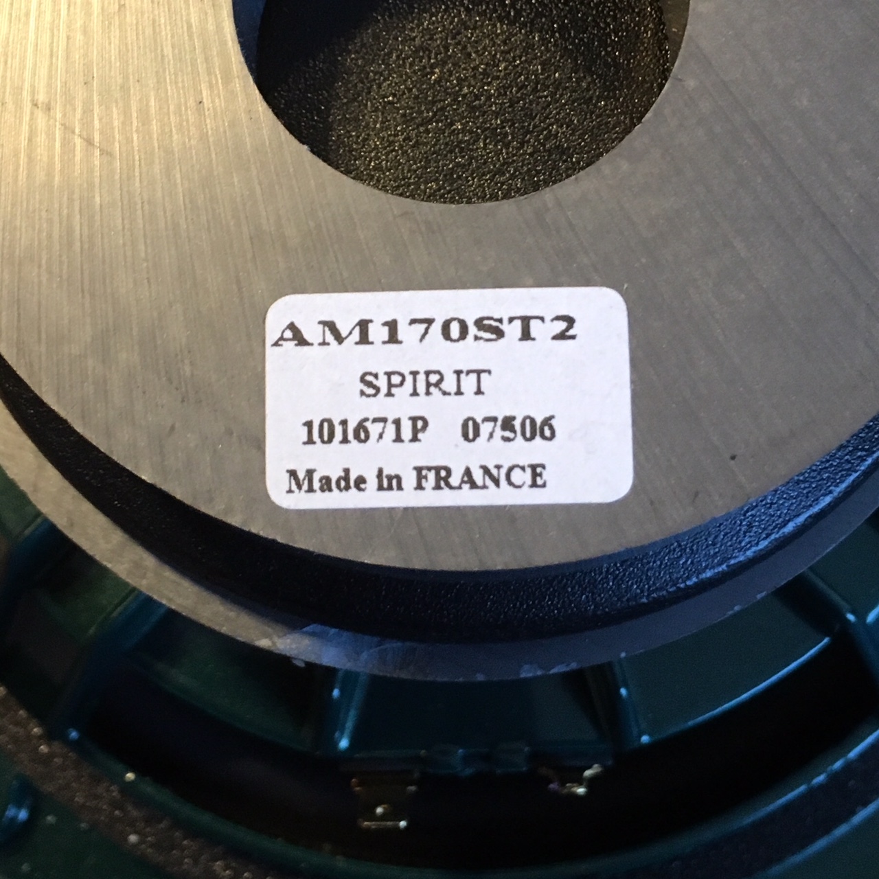

Okay, het lijkt erop dat een ander type woofer niet geschikt is. Als ik de Duitse firma mag geloven heeft deze AM170ST2 iets van 90dB efficiency, evenals de hierboven genoemde HM170Z18. Maar die extra magneet zit er vast niet voor de sier op...
