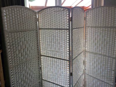

Vandaag een besteld kamerscherm binnengekregen, van riet over een houten frame. De wanden staan ook schuin, da’s vast beter dan een recht, hard raam. Binnenkort maar eens rustig vergelijken.
