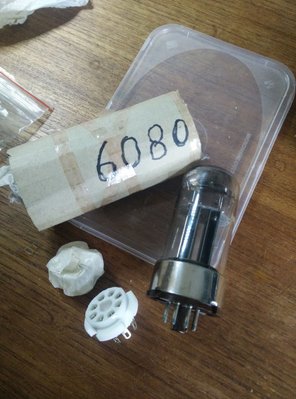

Heb hier twee 6080 buizen, wat kan je hier nou leuk mee bouwen?
Hoeft niet persé een eindversterker te zijn, buffer / voortrap mag ook
Ik heb geen enkele ervaring met buizen dus moet wel simpel zijn of met goede instructies!

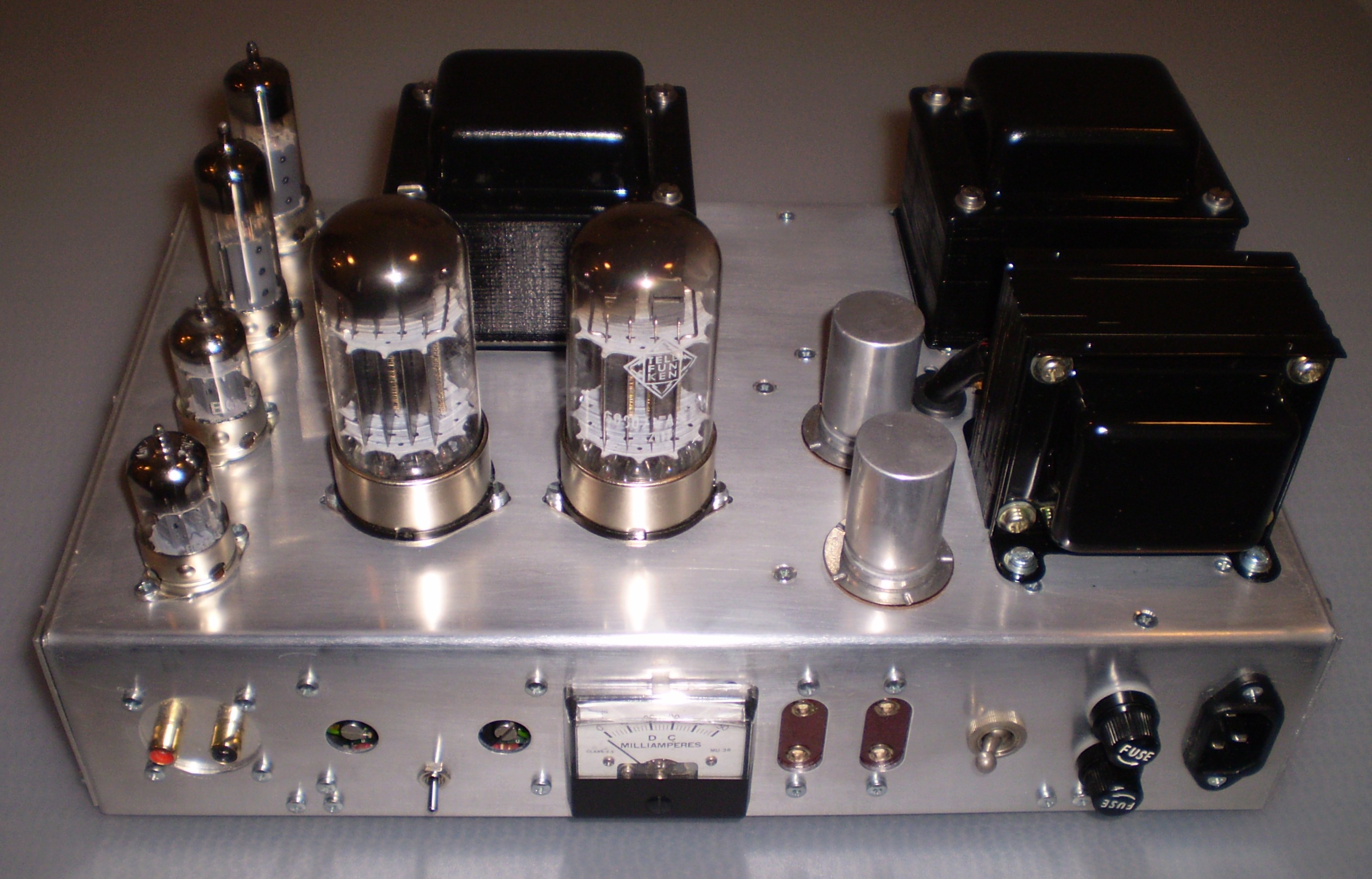

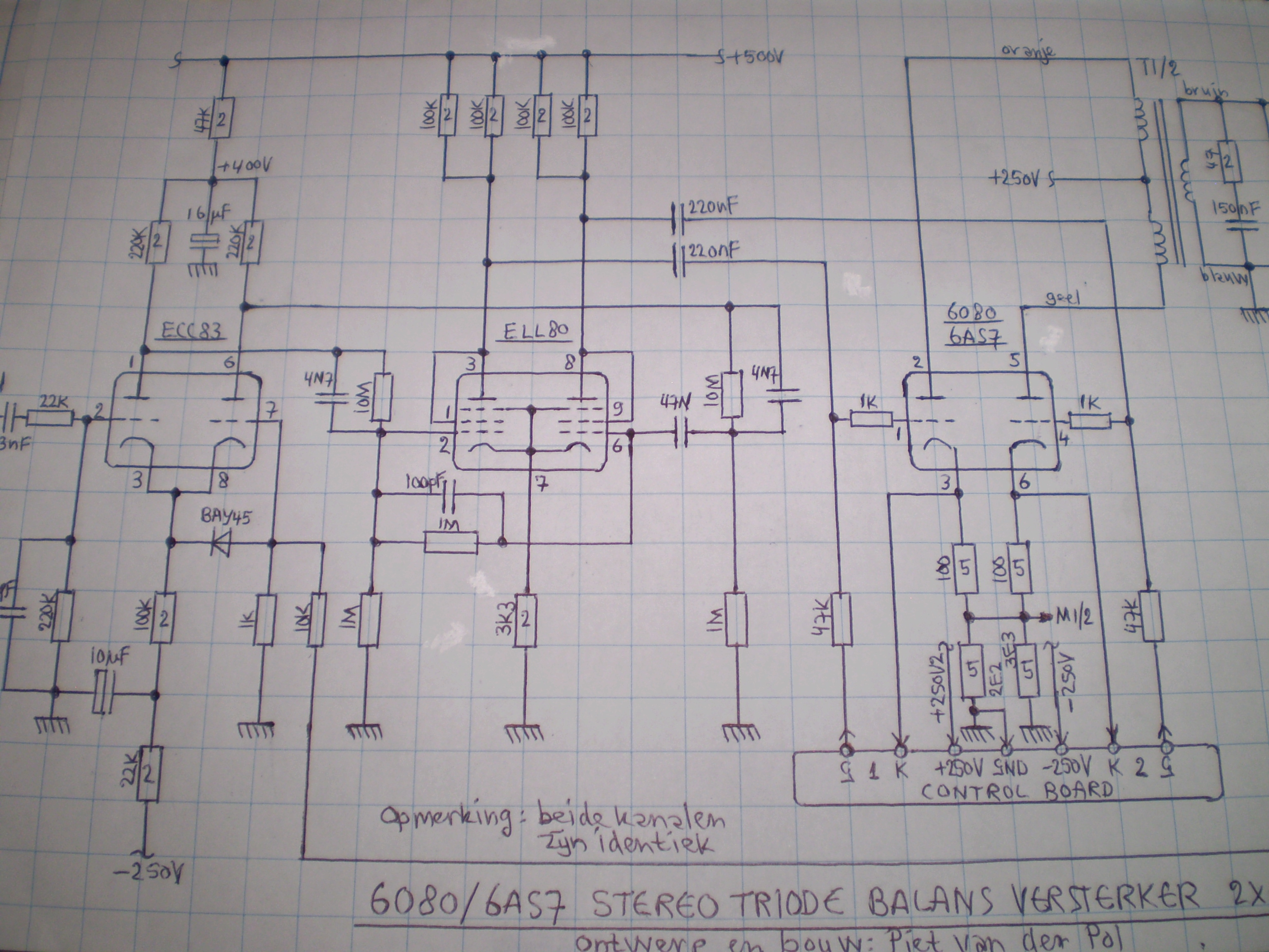

Re: Wat te bouwen met twee 6080 buizen?
Dit heb ik er mee gebouwd. Maar is (helaas) wel een beetje ingewikkeld.
Piet
Piet

Best leuke ideeen, die ik nog niet gevonden had maar ook best wel ingewikkeld voor een buizen nieuweling!
