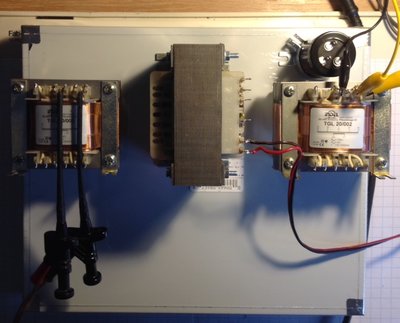

Gisteren had ik het erover in het andere topic dat ik vandaag hetzelfde nog even wilde proberen met een stalen chassis. Welnu het effect is toch helemaal anders. De opstelling van de trafo's is op zich wel gelijk maar er zit wel een cm verschil in als met een aluminium chassis. Ook de beugels van de condensatoren hebben invloed. De opstelling gaat er nu zo uitzien. Ik ga toch maar voor het stalen chassis i.p.v. aluminium omdat het wat steviger is. De trafo zijn toch nogal zwaar,
Douwe

Bedankt Douwe dus zelfs de beugels verplaatsen heeft invloed :?:
Kun je beschrijven hoe ?
Normaliter zitten de beugels onder de trafo,s Heb je dat ook gedaan of alleen beugels aan de bovenkant :?:

Dag Bert, deze positie van de trafo's zo is het meest gunstig. Als ik ze op hun pootjes plaats staan de velden als het ware in het verlengde heb heb ik altijd brom. Daarom wil ik een paar M4 verlengbusjes gebruiken om ze op het chassis te monteren. Ik zou ze natuurlijk in het chassis kunnen verzinken, maar dan moet er groot rechthoekig gat in werden gemaakt en dat is me eigenlijk te veel werk. Zie dat maar eens netjes er in te krijgen. Tenslotte weet ik niet hoe het dan qua brom uitpakt want dan komen ze nog een x 16mm lager te liggen.
Wat het effect van de condensatorbeugels betreft valt niet zo gemakkelijk te omschrijven. Deze zijn van staal gemaakt en dus een prima geleider van magnetisme. Ik heb het vermoeden dat deze de richting van het veld verstrooid. Natuurlijk kan ik ze ook aan de onderkant van het chassis monteren maar dan moet ik vijlen. Mijn grootste pons is 30mm en de condensatoren zijn ruim 35mm. Vandaar.

Douwe je kan de UG trafo toch 90 graden kantelen en van een Hoekprofiel van aluminium een voet van maken
Dan kan je hem met de spoel naar voor en achter gericht haaks op de voedings trafo plaatsen
Die heeft dan de spoel naar links en rechts
Zoals hier in deze plaatjes

Welnu Bert, ik heb het voor de zekerheid nog even geprobeerd op jouw manier en zo kan het ook. Ik had nog geen gaten geboord. Dus ga ik zo nog even aan paar beugeltjes maken. Wat ik nog wel even wil opmerken voor de andere lezers " Zorg dat de testdraden zo ver mogelijk van de voeding af zitten, want die pakken ook heel gemakkelijk brom op".
Douwe

Douwe dit meen je toch niet deze opstelling 8-[
Nu heb je alle drie de spoelen met elkaar gekoppeld En ja de aansluit draden inderdaad weg houden
Goeie aanvulling Douwe :goedzo:

Bert, wat is er mis mee,de voeding en de ugt staan haaks op elkaar. Hoezo gekoppeld.
Berichten: 6144
Re: Voorkom onnodige Brom door opstelling Trafo,s
En alle blikpakketten parallel :?
Uitgangs trafo,s 1/4 slag draaien en weer meten :lol:

Demo, je hebt 3 mogelijkheden om de velden haaks op elkaar namelijk:
Van voor naar achter X
Van links naar rechts Y
Van onder naar boven Z
Het veld van de voeding is onder naar boven richting
En van de uitgangen van voor naar achter
Dus haaks op elkaar.
Edit. En als ik ze een kwart draai heb ik meer brom.

Mogelijk dat die koperen band ,Aardscherm , dit veld afschermt Demo Douwe
Anders Zou ik het niet weten en moet ik dan met Demo onderschrijven 1/4 slag met blik pakket wijzen naar de Voedingstrafo
Zoals het plaatje van mijn versterker

Ja ik zie het nu, de wikkelingen staan nu haaks op elkaar,doordat de uitgangstrafo,s een kwart slag gekanteld staan t.o.v. de voedingstrafo.
