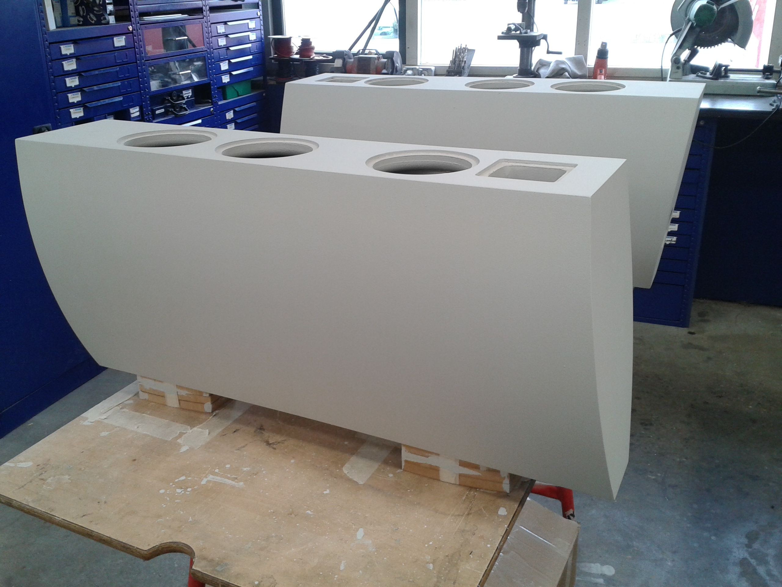

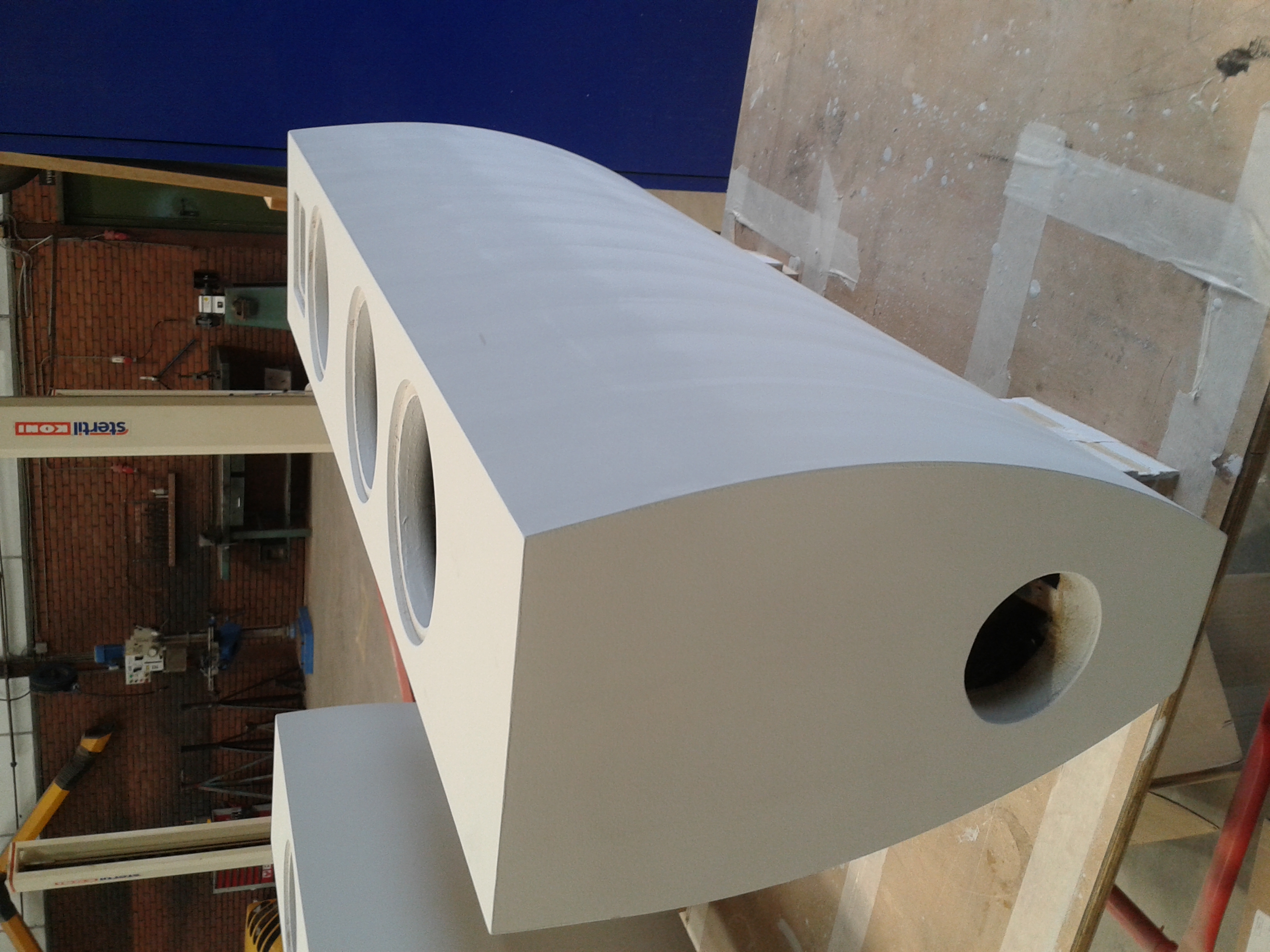

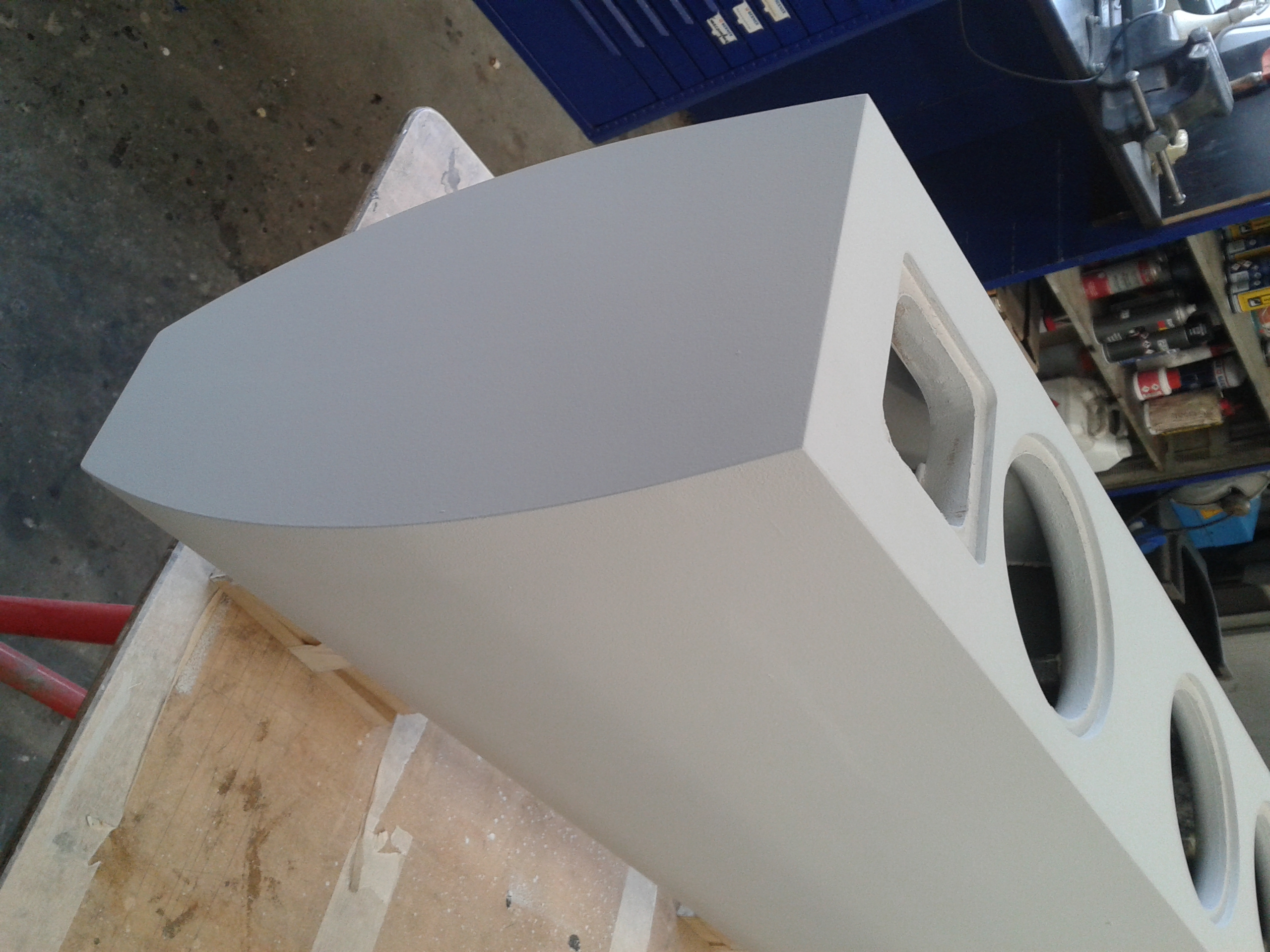

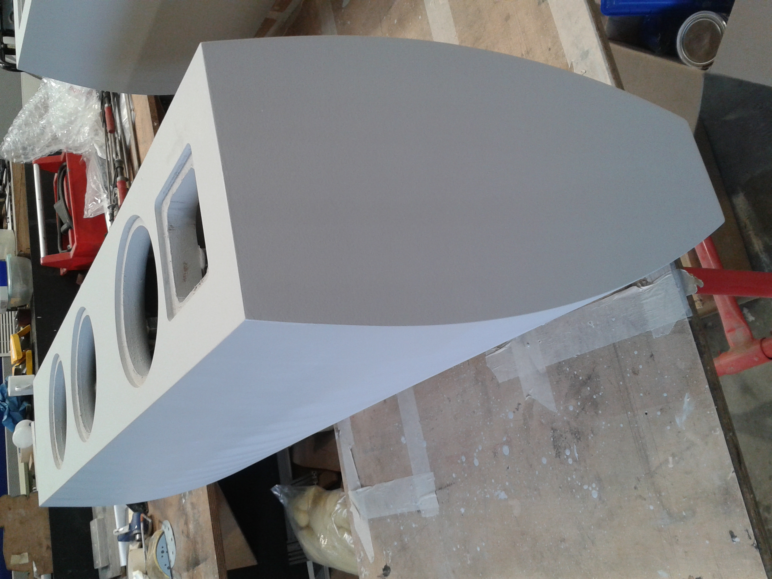

Re: Een lange termijn luidspreker.......
Weer een stukje verder!
En de eerste ideeën voor de voetjes.......
De verhoudingen ben ik nog mee bezig.....

Beste jongens, sexy hoor
Berichten: 20404
Dan denk ik ergens anders aan... :wink:
Mooie kasten Dre!
Nice...
Dank je!
Ze gaan al lekker wegen trouwens!

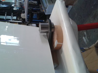

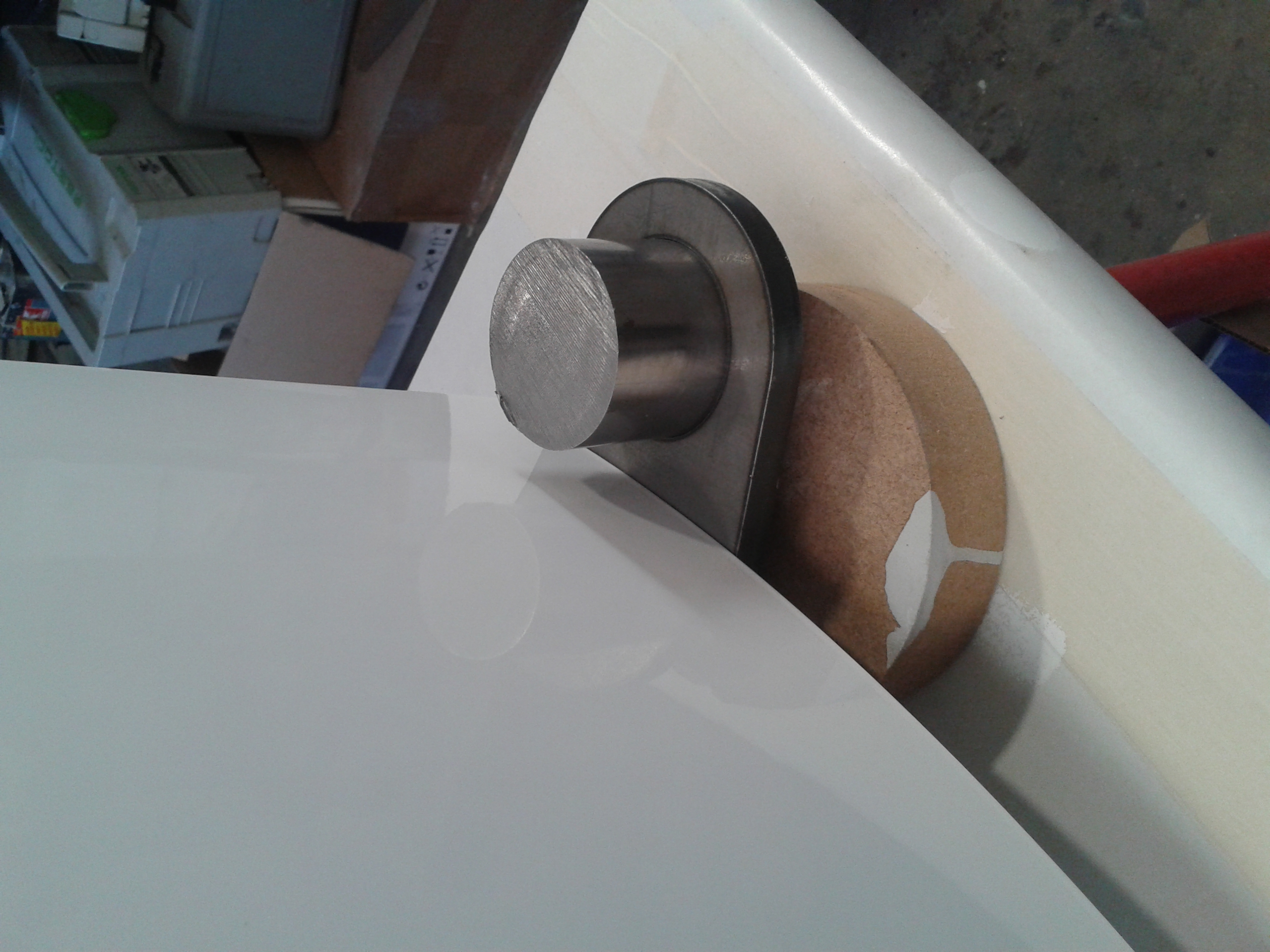

Berichten: 14141
Hou er wel rekening mee dat de buiging op de voet moet worden opgenomen door de verbinding van de voet met de kast. Met een voet uit 1 stuk heb je daar geen last van, dan sluiten de buigingen kort in de voetplaat zelf.
Gr. Walter
