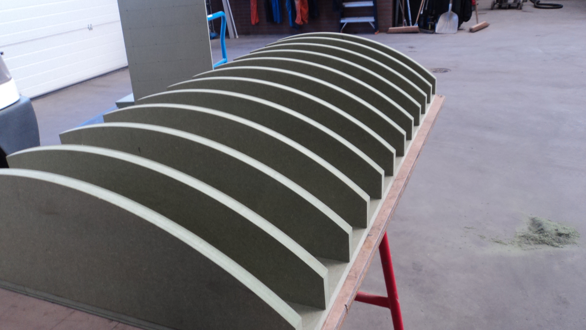

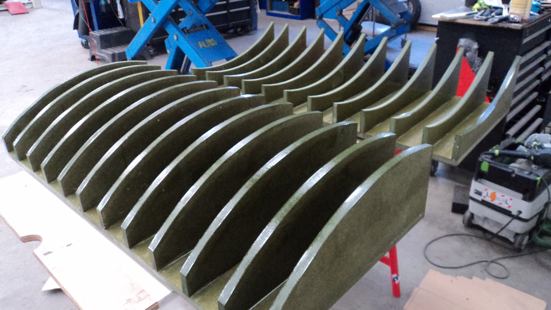

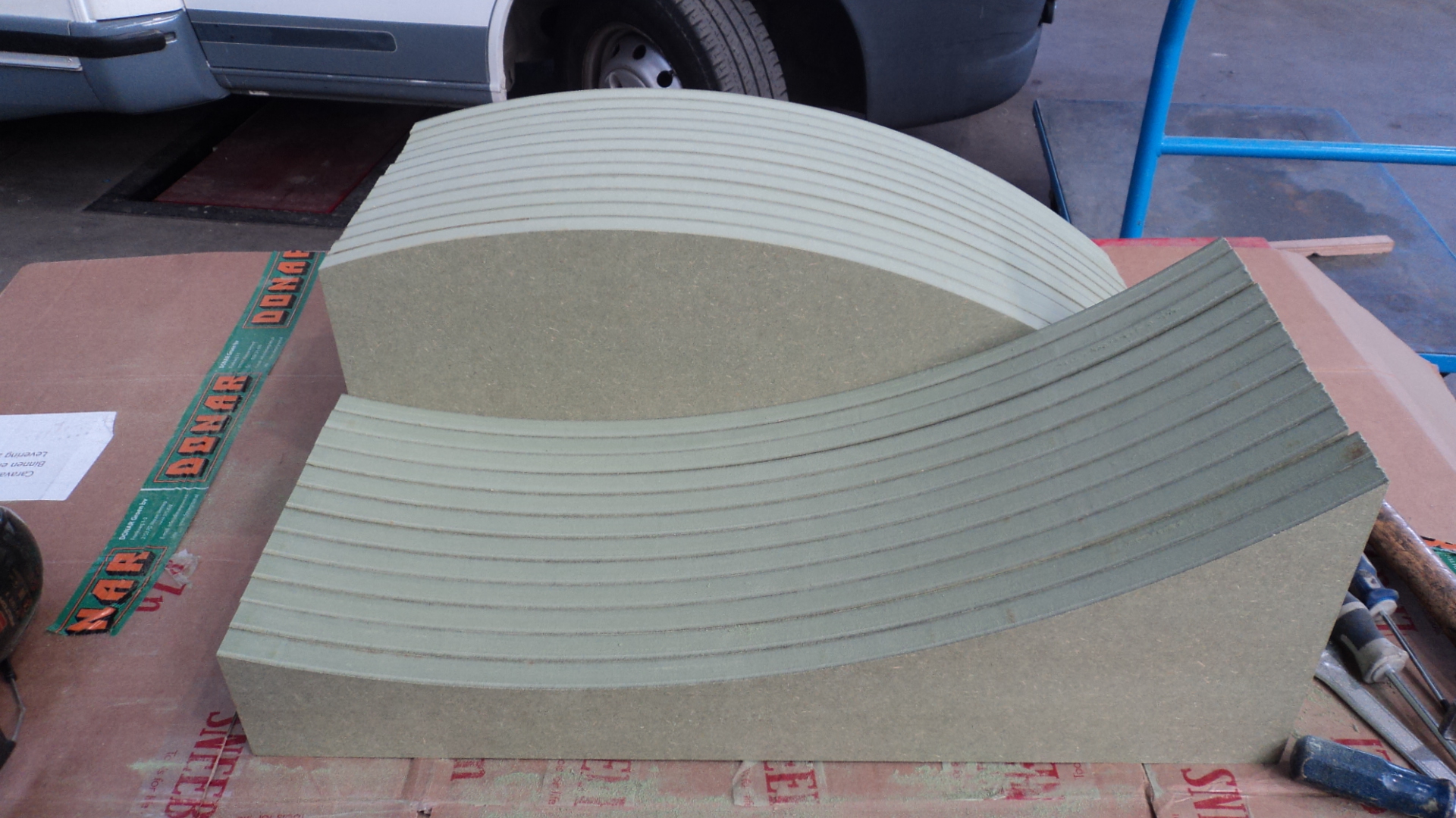

Vanmorgen begonnen met een nieuw project die ik al heel lang wil uitvoeren:gebogen zijwanden i.c.m. een achterover gekantelde behuizing.
Ik ben benieuwd hoe lastig dit gaat worden! :mrgreen:
Als eerste het maken van de buigmal.

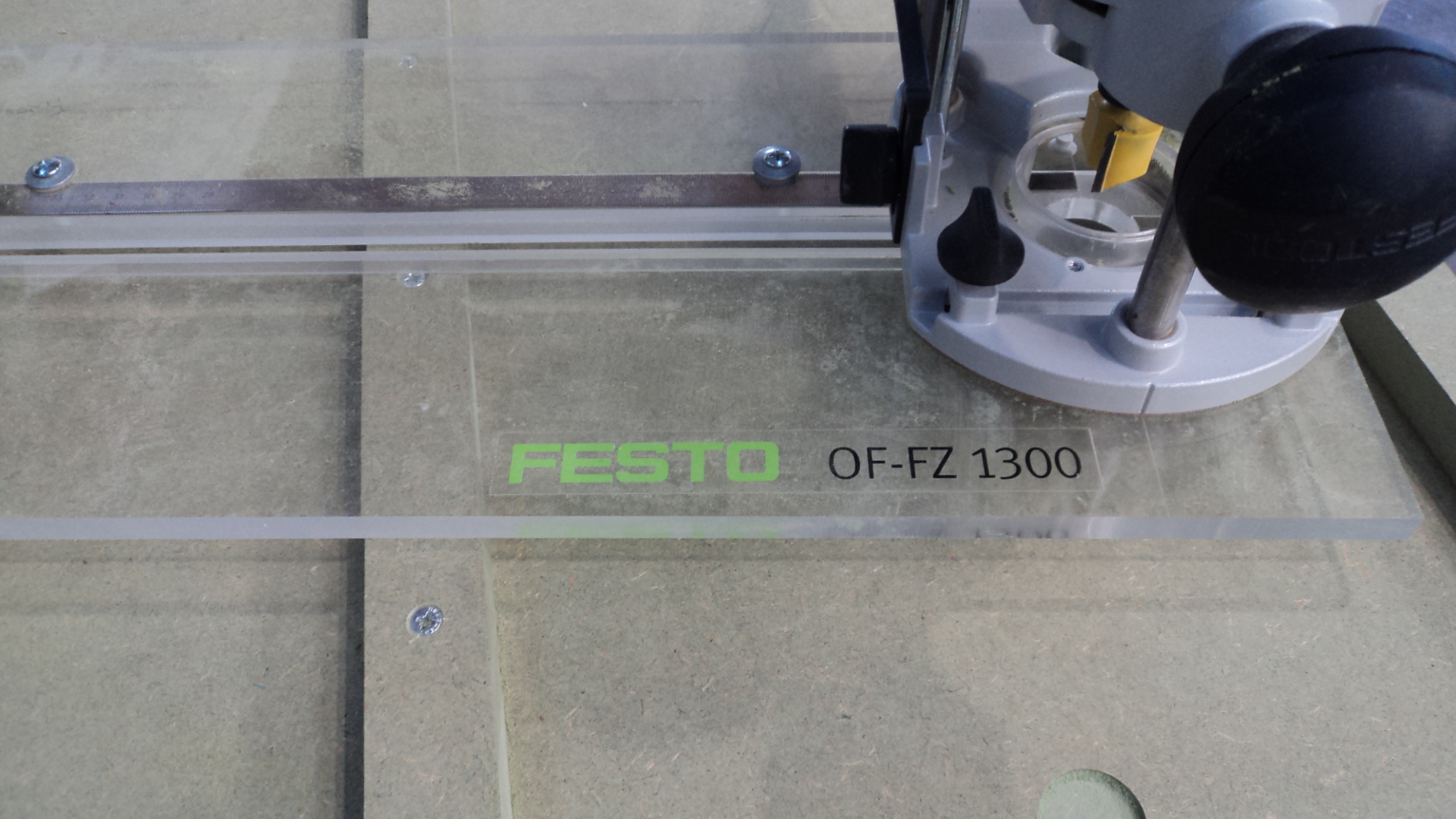

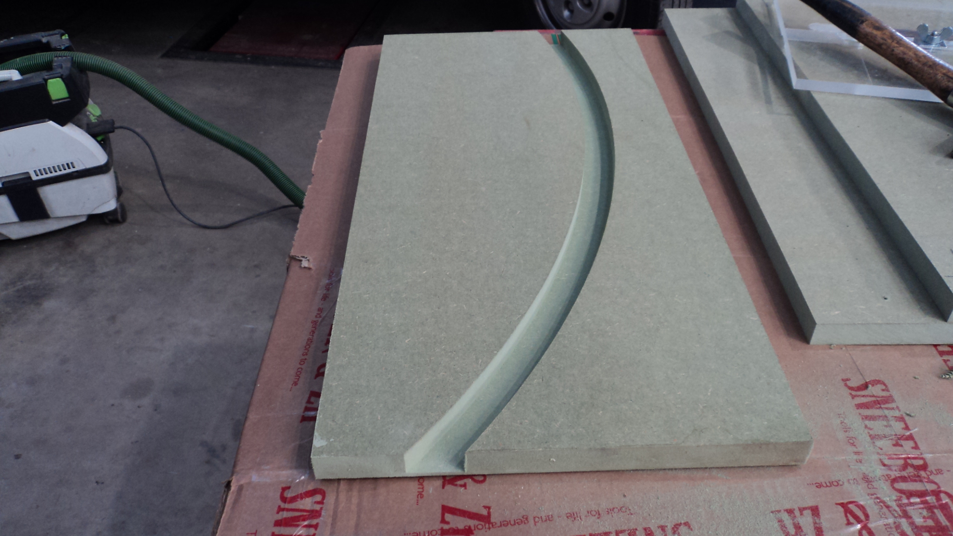

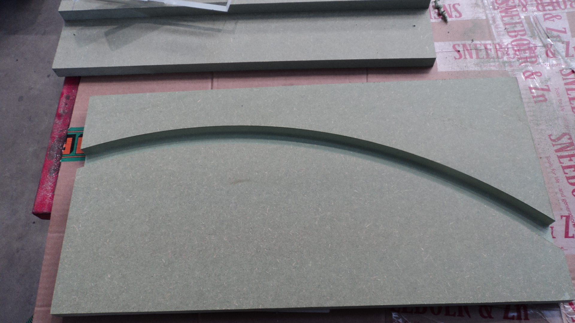

De mal om de ribben te frezen.

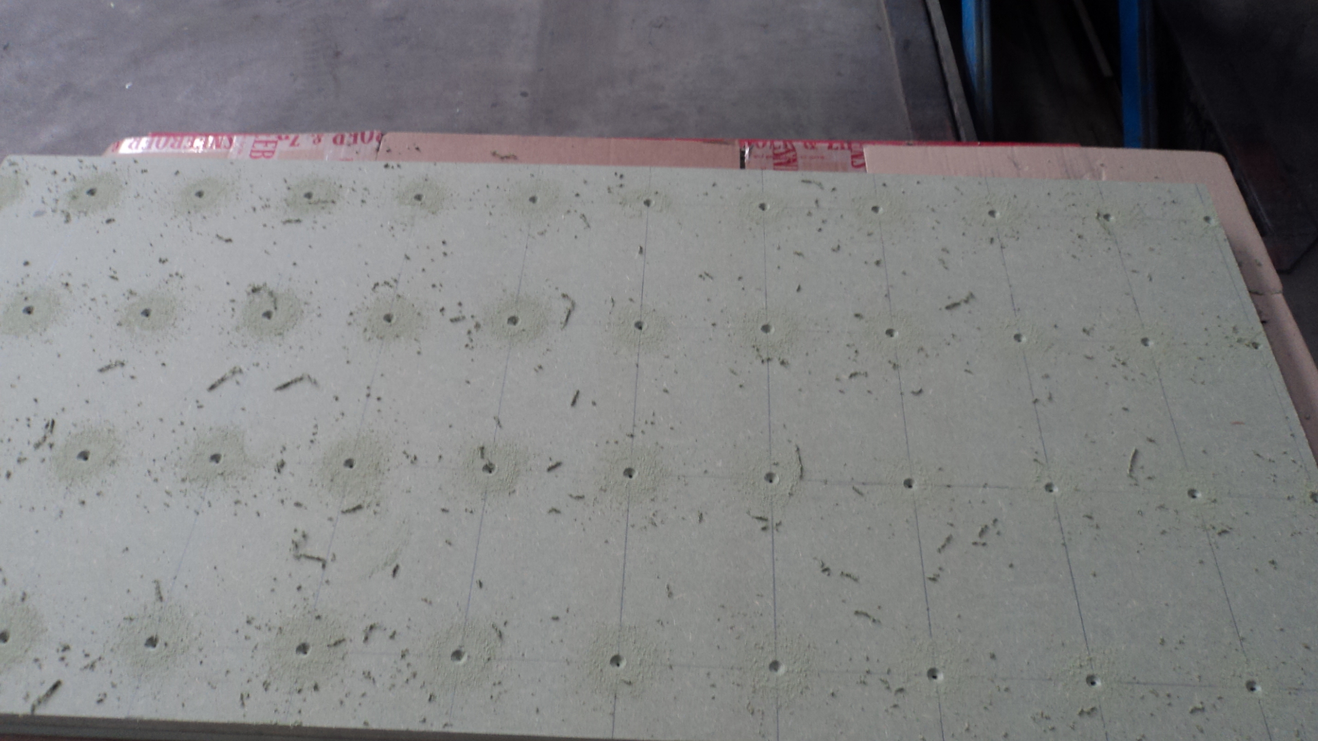

De grondplaat.
En een laagje lak om de boel netjes te houden.

Dat is een flinke mal, ik ga dit even volgen.

Zoiets had Arno toch ook gemaakt voor de Termino's?
Berichten: 33825
Re: Een lange termijn luidspreker.......
Een mal om de mal.te maken :lol:

Mooie stevige schragen? :hide:

Ben je mal? :P

Na het 'drama' zijn er nieuwe gekomen. :lol:

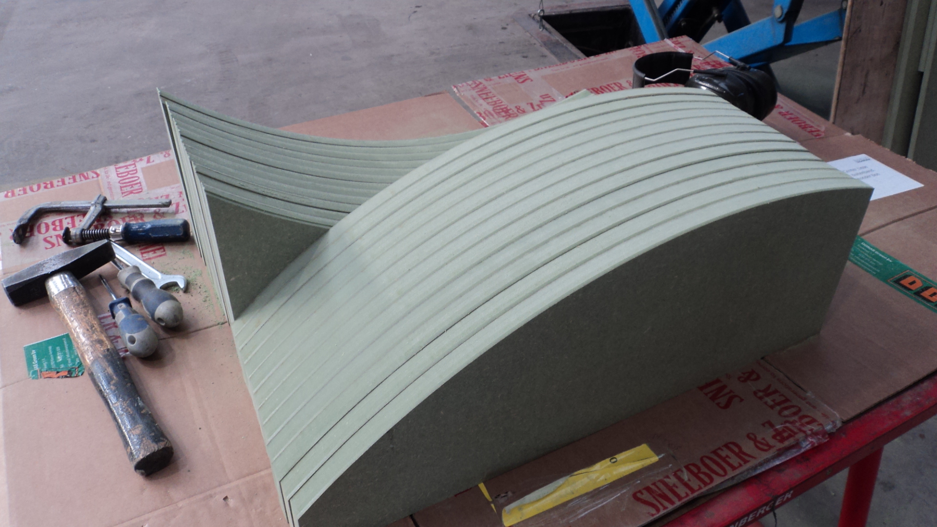

De wanden worden 24mm dik.
Ik denk dat je 6mm niet gebogen krijgt,dan word het 6x4mm.
En die heb je helaas niet in V313.

Toch knap dat je een buigmal maakt terwijl je nog niet eens weet wat je wil maken.... :think:

Nou,die mal is zo groot dat je er alle kanten mee op kan.
Als je ook aan het begin leest,dan zie je ook de bedoeling...............

Zo'n mal maken voor een project vind ik ook weer wat. :lol:
Voor mij vrij duidelijk
