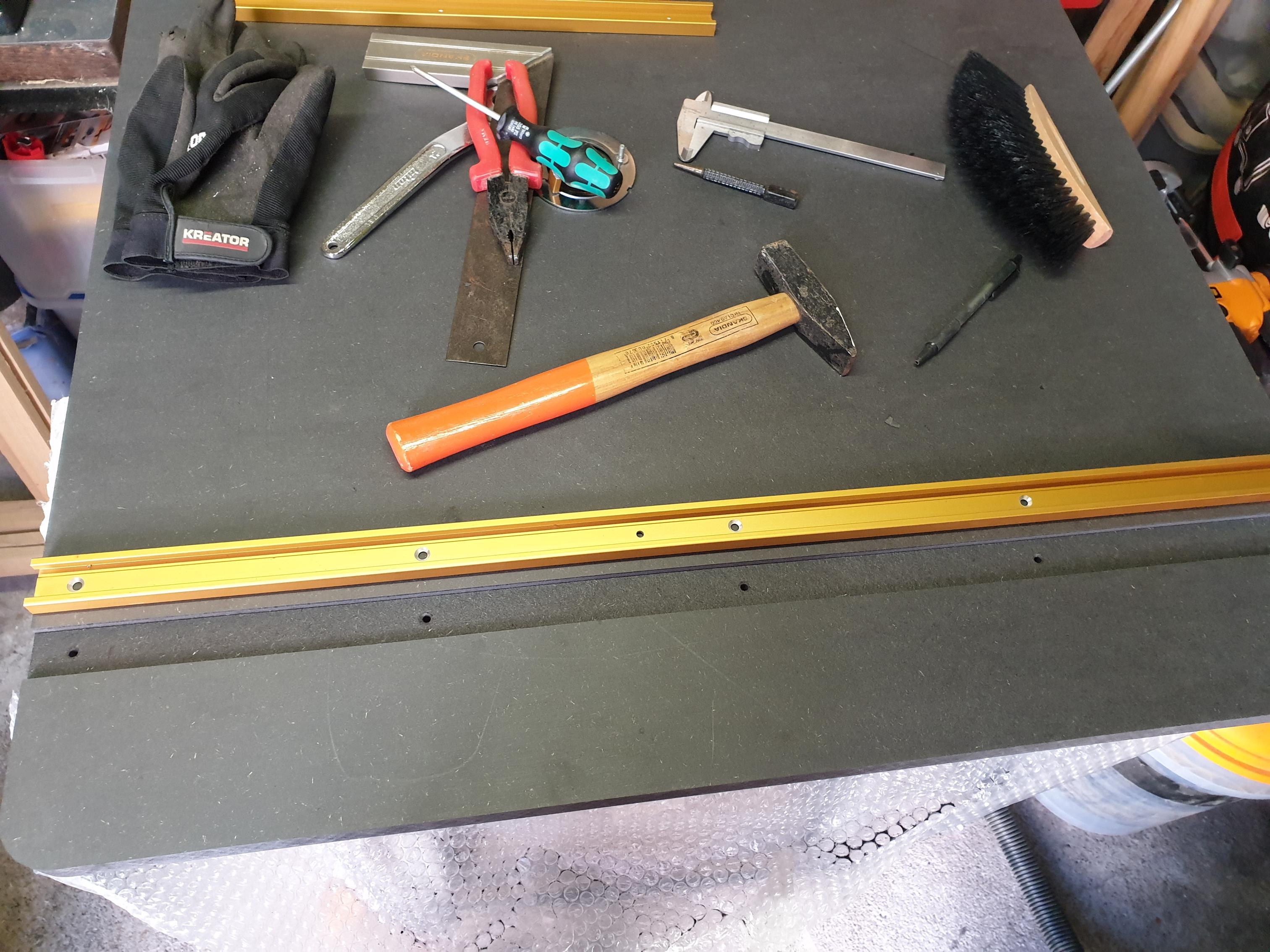

De bestelde platen en een Incra track
Het in frezen van de track
Het lijmen van de track
eerste plaatje vast
eerste plaatje vast
Chinese tracks
Chinese tracks
Verder lijmen
Verder lijmen
zelfbouw frees sjabloon

De frees sjabloon is gemaakt uit twee stroken van 80cm en twee stroken van 40cm lang, de breedte is 12cm.
Deze zijn met hoekjes aan elkaar gekoppeld, totale prijs €50

daarom heb ik een dikke plaat van 22 mm waterbestendige mdf genomen en alle onderdelen met polymax en een 1mm lijmkam gelijmd(ook de metalen).
De schroeven lopen door de tracks en de plaat heen en zijn met een carrosserie ring en een zelfborgende moer vast getrokken. Verder gaat al het zichtbare MDF nog eens gelakt worden. Welke lak weet ik nog niet.

Wordt dan de bovenfrees, of het werkstuk vastgezet/geklemd ?
In de basis zal de boven frees eronder komen te hangen.
De goudkleurige track zal ook met een geleider kunnen krijgen zodat je iets haaks of in een aantal graden langs de frees kan halen.
Extra voordeel is dat je ook een werkstuk kan klemmen en deze kan bewerken. Natuurlijk kan je er ook je featherboard hierop vast zetten.
