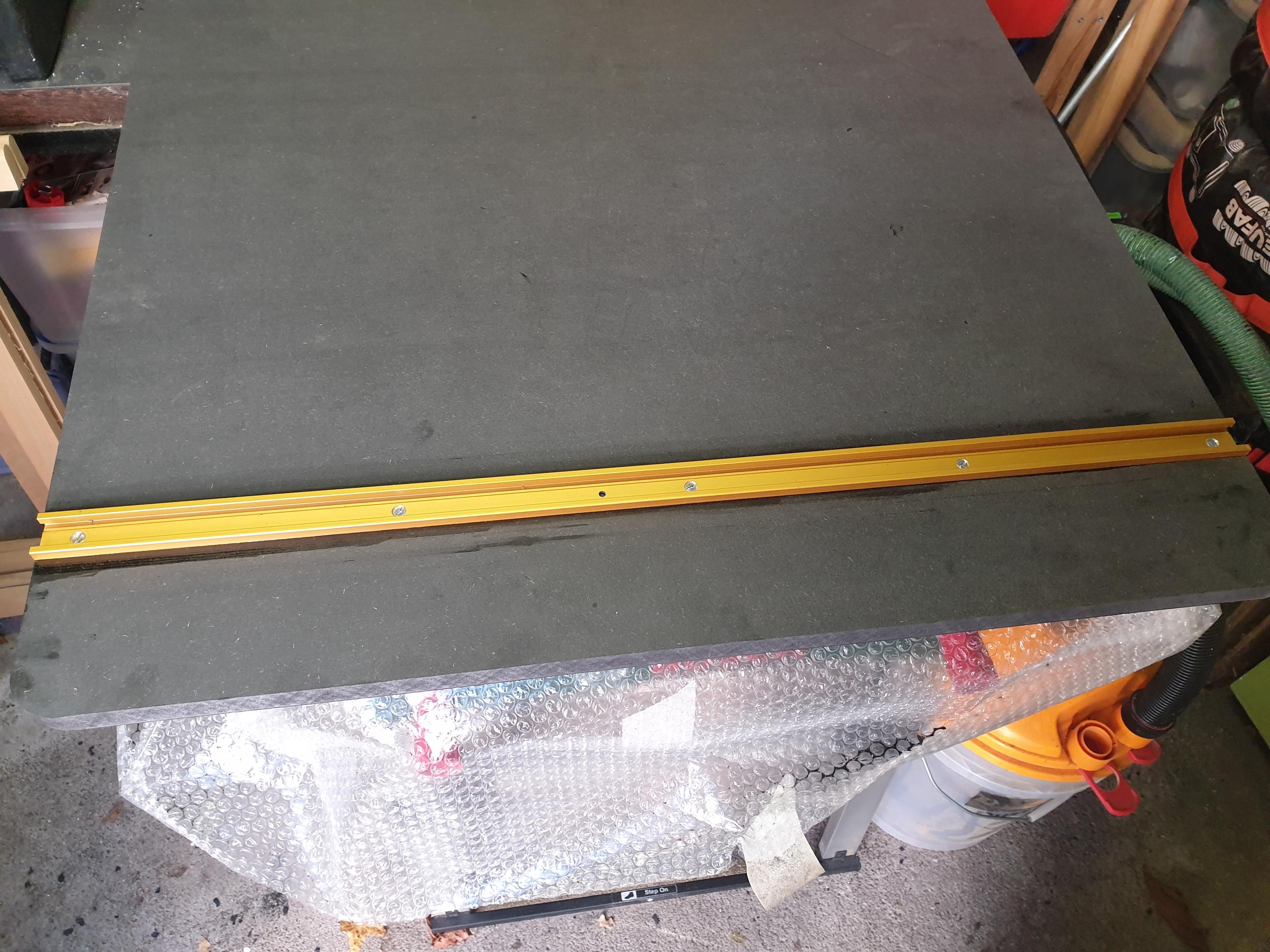

Ik ben begonnen met een zelfbouw speaker.
Deze ben ik aan het maken in vochtbestendig MDF met een mitre lock router bit frees.
Nu heb ik een frees en een freestafel van triton en dat voldeed meestal wel.
Maar voor dit werk was de fence net niet nauwkeurig genoeg, de tafel niet vlak genoeg maar bovenal geen goede featherboards.
Dat moet dus beter!
Kant en klare systemen zijn best aan de prijs dus ben ik dit zelf gaan bouwen.
Ik wil een stevige plaat, ook aan de maat met tracks en een fence.
Veel van die dingen kan je bestellen van de grote merken en zijn ook weer duur.
Ik haal mijn spulletjes uit China.

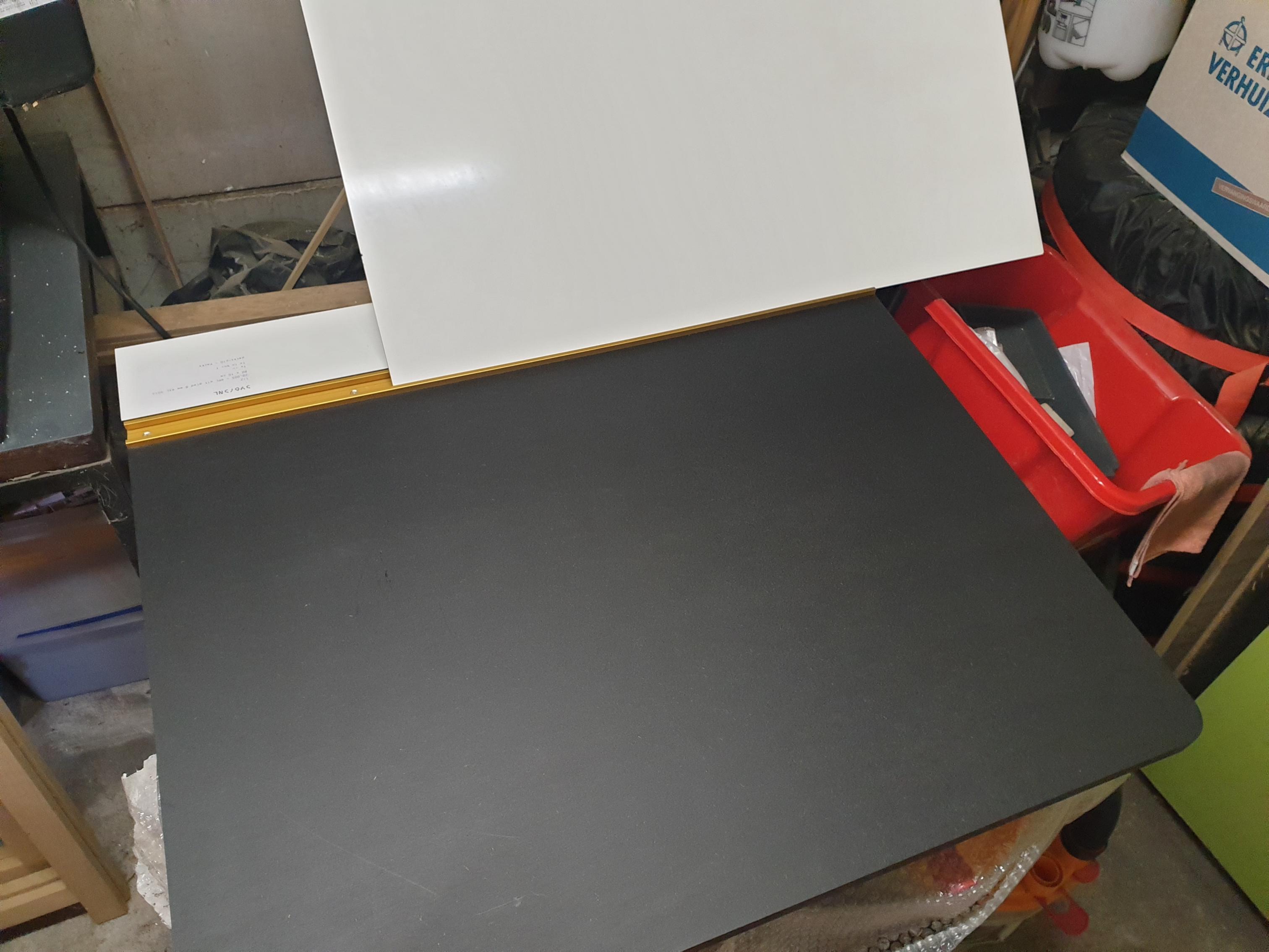

Mijn basisplaat is van MDF 22mm en de toplaag is van HPL 8mm
Deze verlijm ik met polymax.
so far so good.

De bestelde platen en een Incra track

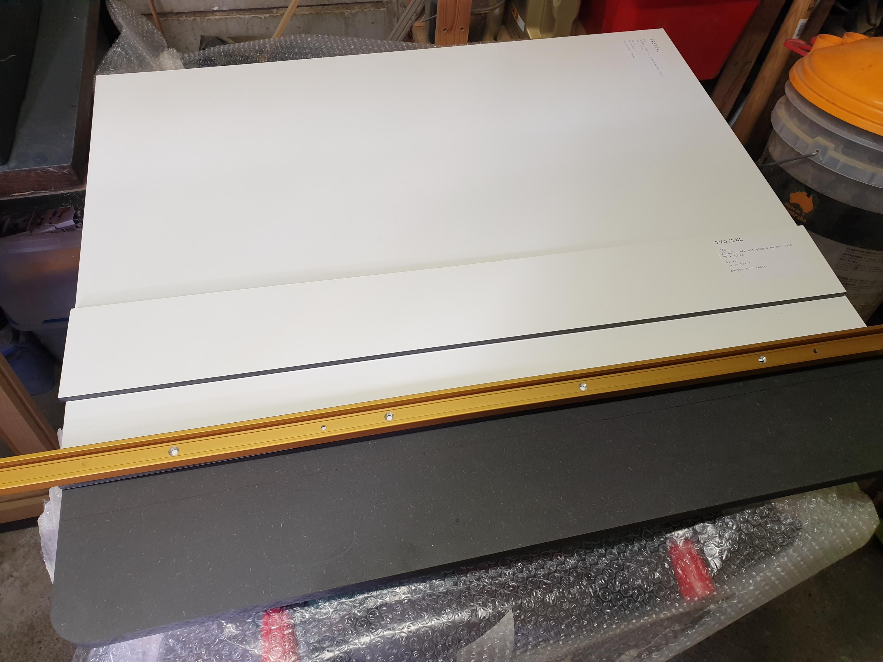

Het in frezen van de track
Het lijmen van de track
eerste plaatje vast
eerste plaatje vast

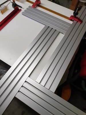

De frees sjabloon is gemaakt uit twee stroken van 80cm en twee stroken van 40cm lang, de breedte is 12cm.
Deze zijn met hoekjes aan elkaar gekoppeld, totale prijs €50
Waar heb je dat gekocht als ik vragen mag?

Hier heb ik de profielen gekocht.
https://easy-systemprofile.de/Nutplatte ... tisch.html
Ik vind het wel lastig met bestellen maar ze zijn wel lekker snel met leveren.
Ze zijn goed haaks gezaagd.

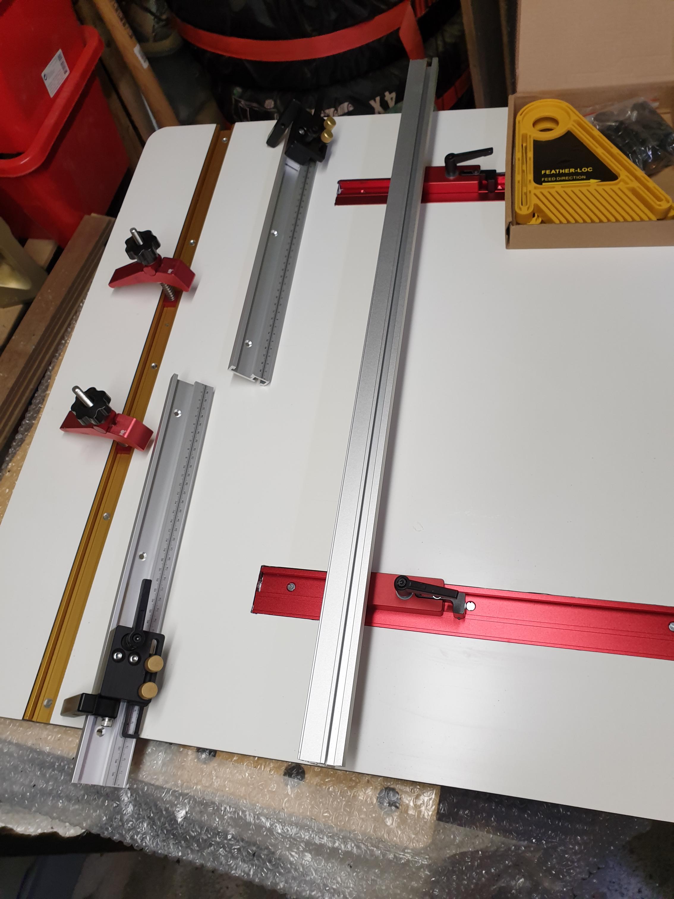

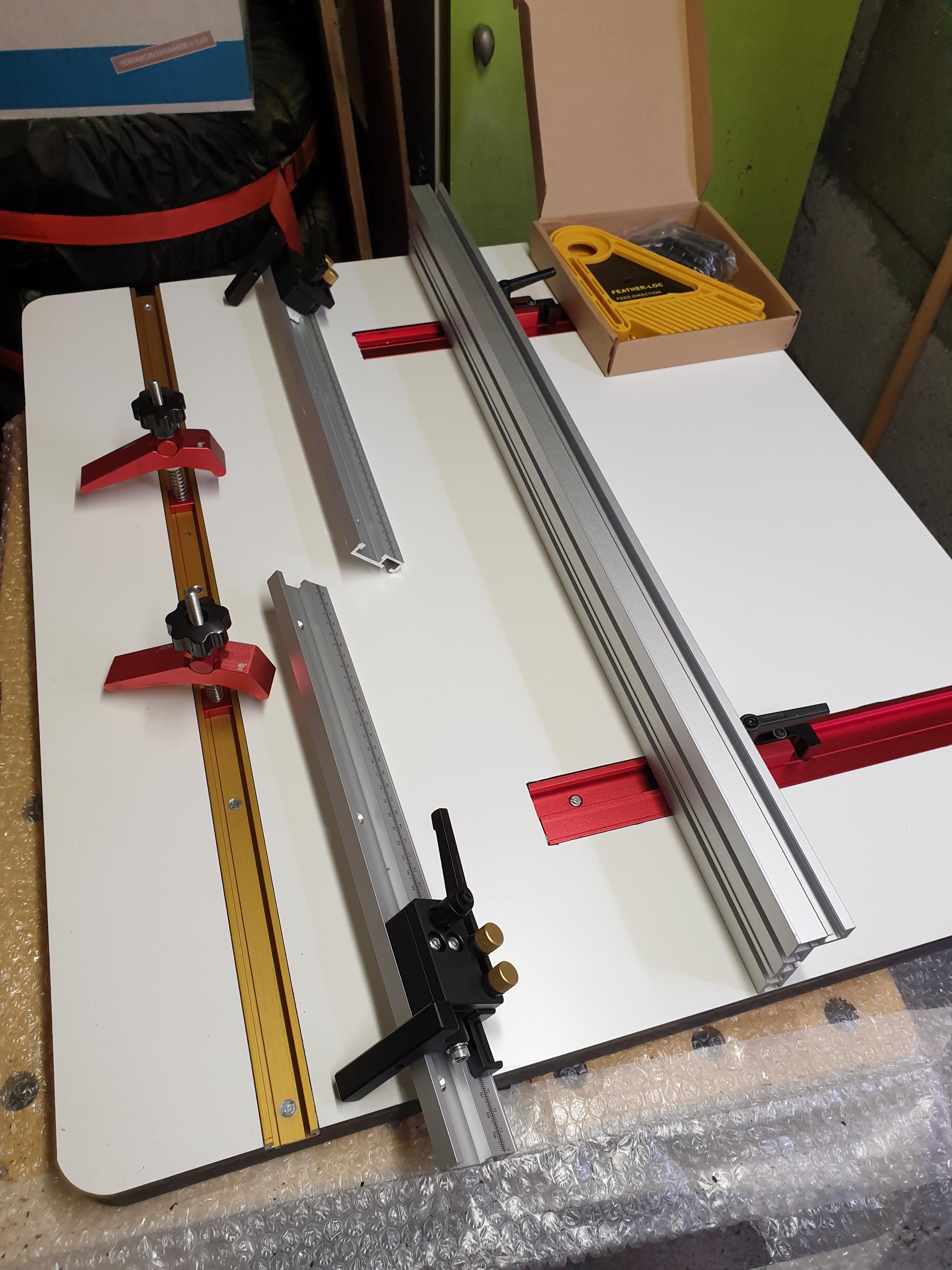

Ik ben vandaag weer eens verder gegaan.
Ben al aardig op weg.
Ik moet alleen nog een beslissing nemen over de bevestigingsplaat voor de frees.
Het kon er wel eens een worden van Incra.
https://www.gereedschappro.nl/artikel/7 ... frees.html

Er bestaat wel een kans dat je plaat krom gaat trekken, omdat je nu de mdf plaat ongelijk hebt behandeld. Ik zou op z'n minst de onderkant goed in de lak zetten.
Re: Zelfbouw Freestafel
I.d.d. Arno. Mdf werkt veel meer dan HPL heb ik ook al gemerkt met mijn zaagtafel. En dan heb ik nog wel gelamineerd mdf gebruikt. Eigenlijk zou je dat mdf hier achterwege moeten laten. I.i.g. niet als basisplaat gebruiken.

daarom heb ik een dikke plaat van 22 mm waterbestendige mdf genomen en alle onderdelen met polymax en een 1mm lijmkam gelijmd(ook de metalen).
De schroeven lopen door de tracks en de plaat heen en zijn met een carrosserie ring en een zelfborgende moer vast getrokken. Verder gaat al het zichtbare MDF nog eens gelakt worden. Welke lak weet ik nog niet.

Wordt dan de bovenfrees, of het werkstuk vastgezet/geklemd ?
In de basis zal de boven frees eronder komen te hangen.
De goudkleurige track zal ook met een geleider kunnen krijgen zodat je iets haaks of in een aantal graden langs de frees kan halen.
Extra voordeel is dat je ook een werkstuk kan klemmen en deze kan bewerken. Natuurlijk kan je er ook je featherboard hierop vast zetten.

Frees trouwens ook 2 linialen in, van 2 rolmaten van 1m o.i.d., haaks op de fence. Erg prettig bij het instellen straks.
