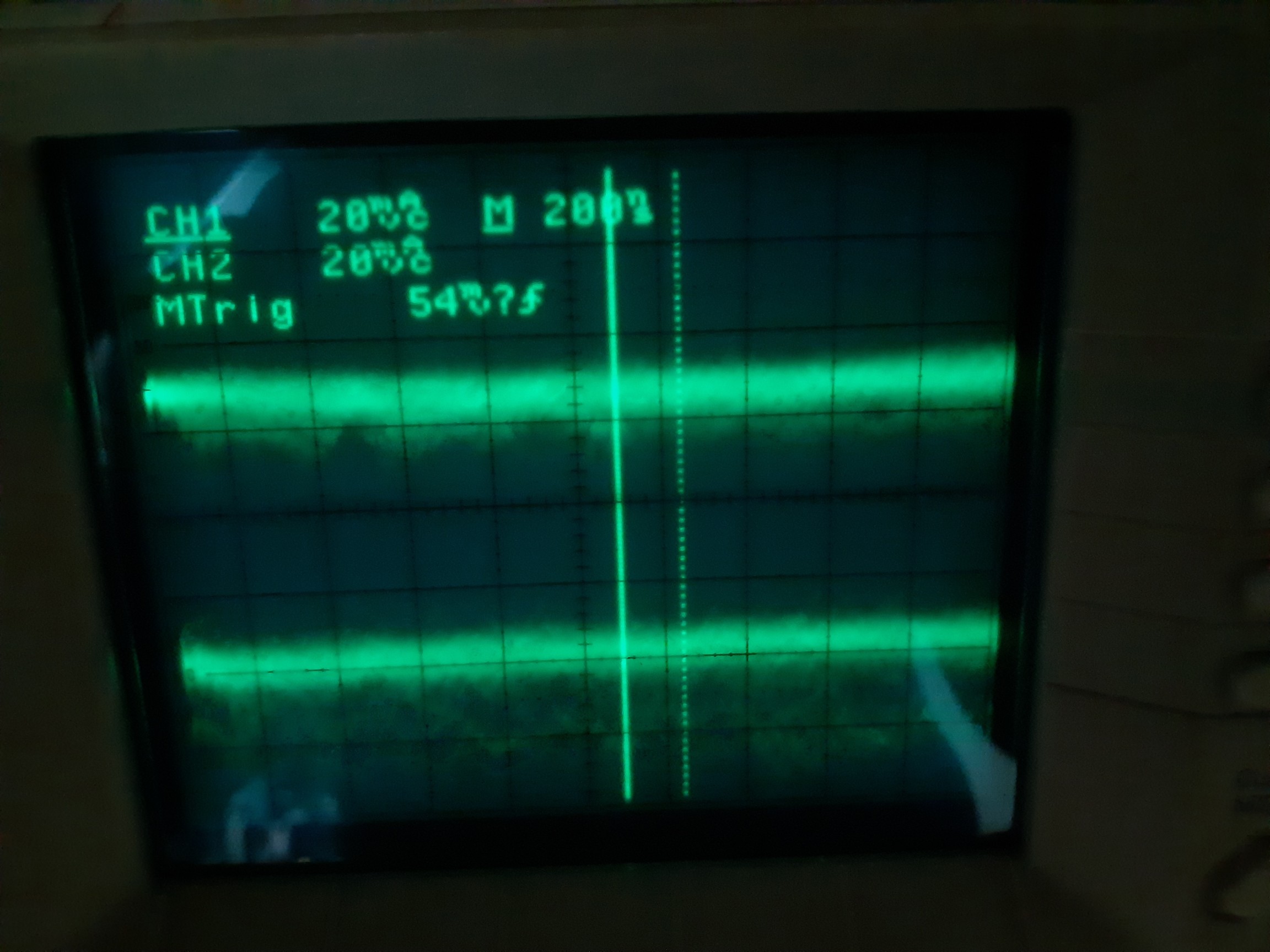

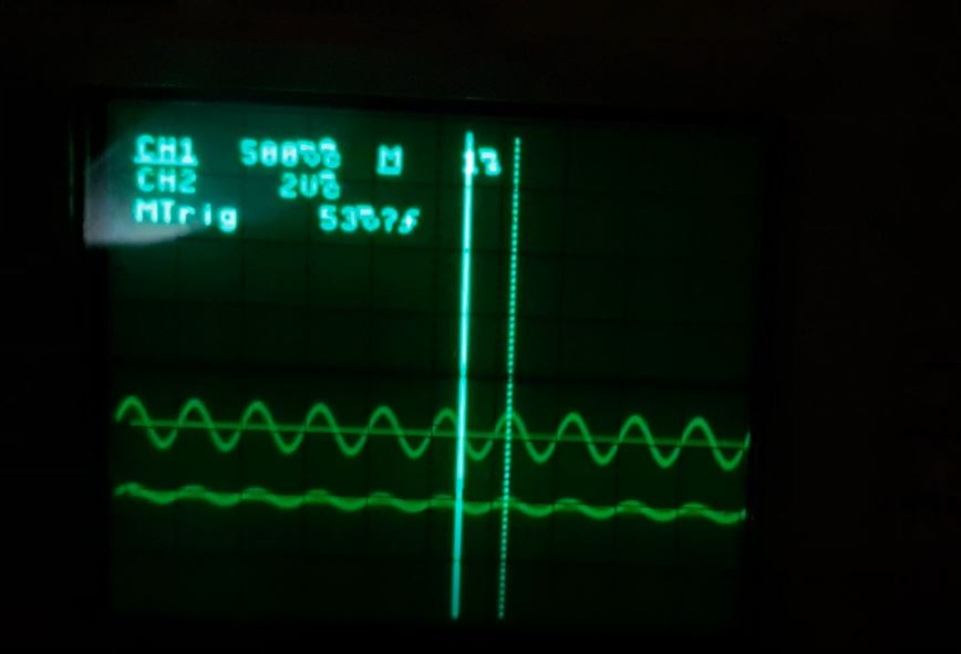

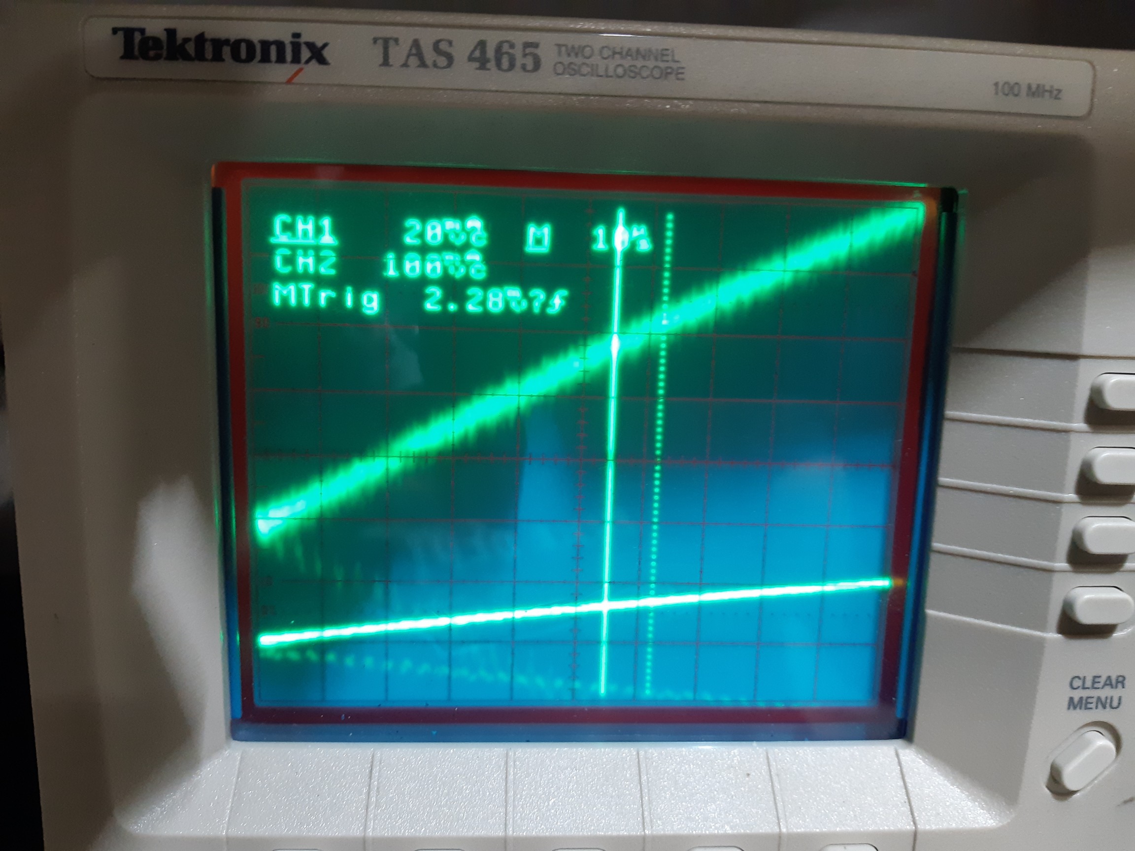

Met mijn nieuw scope kan ik eindelijk eens aan de slag met deze RelaiXed met kuren. Namelijk ruis op 1 kanaal, en een waanzinnige uitschakelplop.
Eerst maar eens vast stellen. Nieuwe condensators in de uitgangen gesoldeerd die ik er voor de Alpairs weer uit had gecanibaliseerd. Testen op gehoor. Ja, beiden nog aanwezig. Dan moet het ook te meten zijn zou je zeggen??

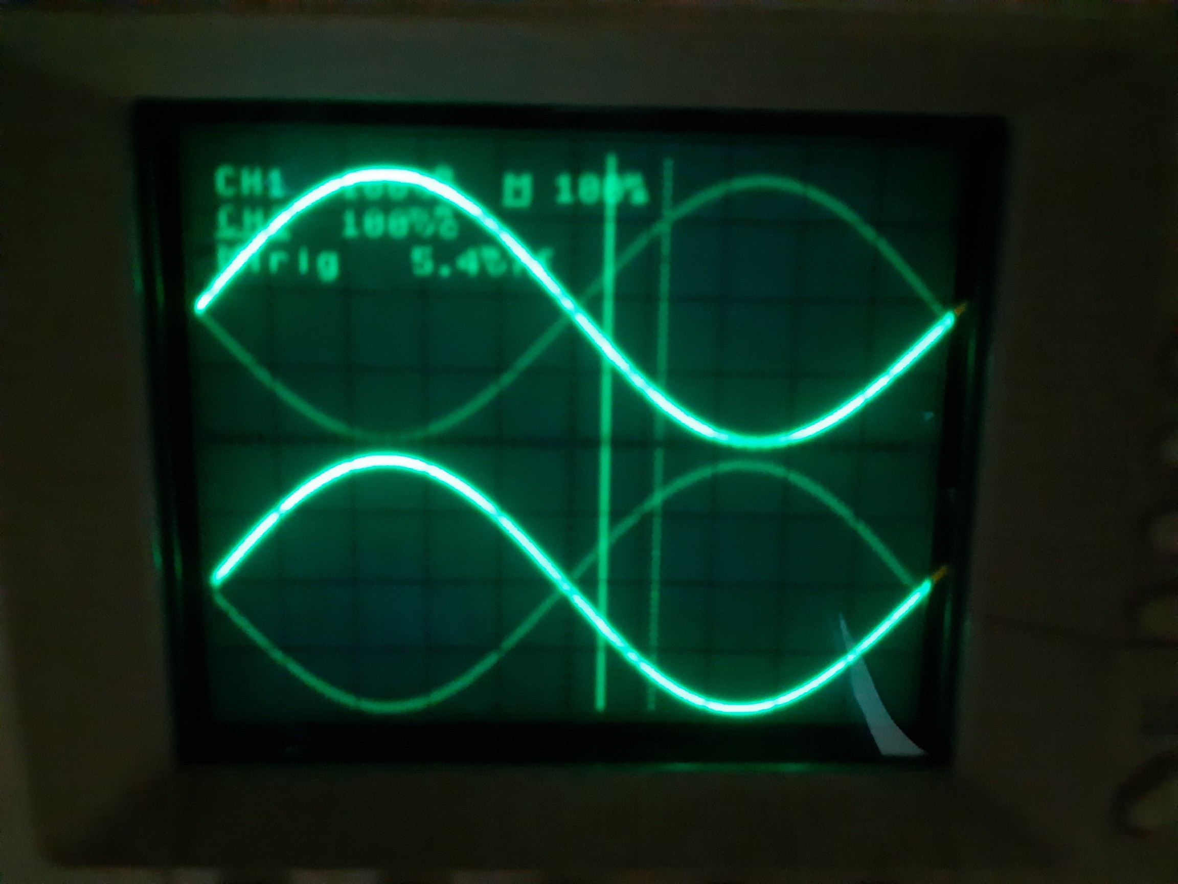

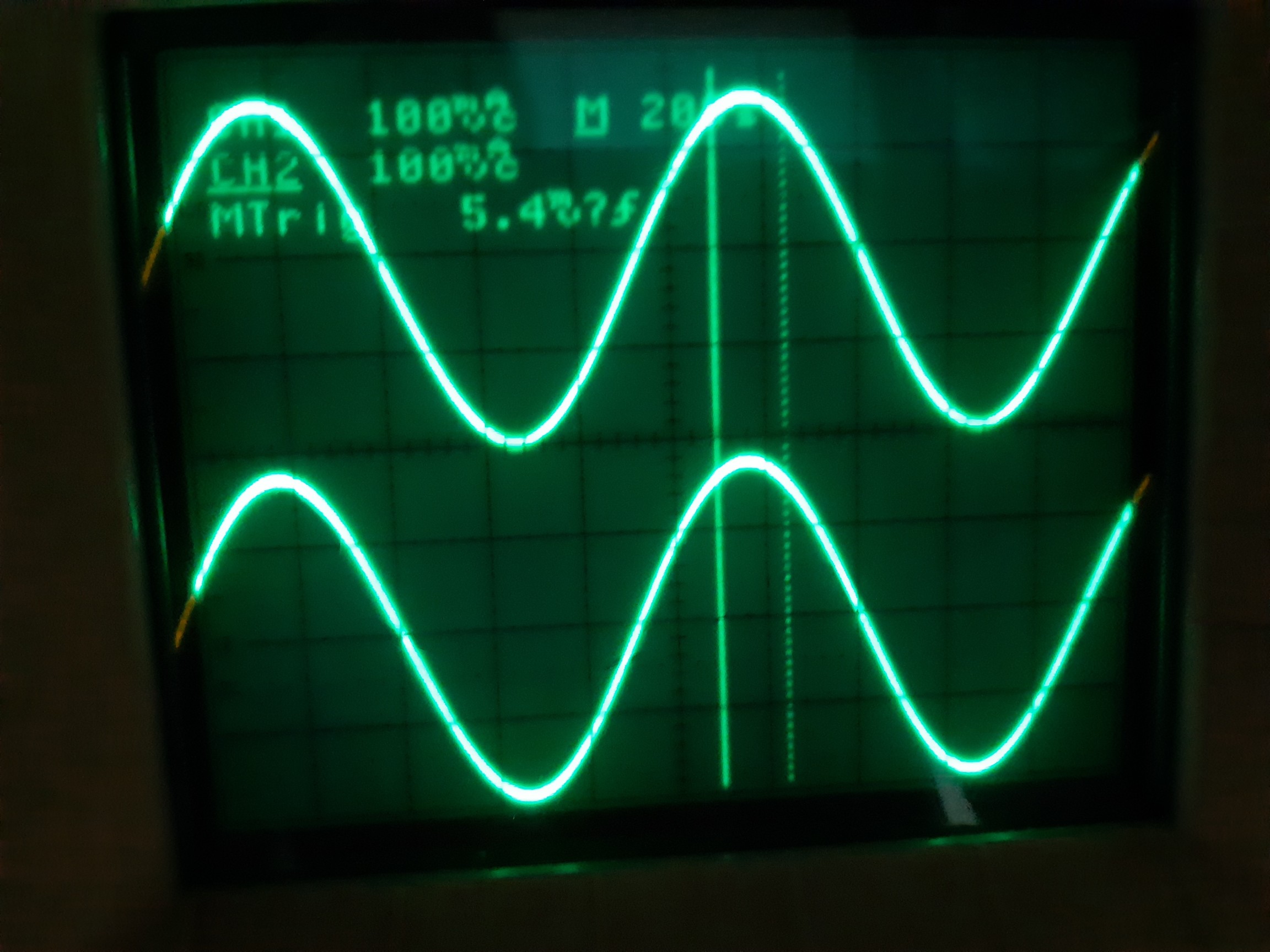

Maar eens meten op de uitgangen. De bovenste lijn is van het kanaal met kuren. Aangeboden een 1kHz signaal. EN maar eens kijken. Werken met een scope op deze manier is ook nieuw voor mijn, dus learning on the go....

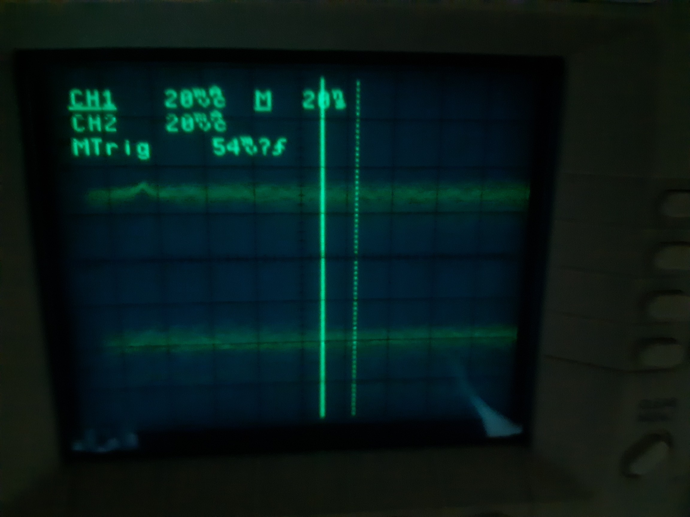

NIets te zien Bij sommige horizontale tijdinstellingen zie ik een lichte lijn in tegenfase, in de meeste gevallen niet. Wat zou dit veroorzaken? Steeds meer ingezoomd lijkt het er wel op dat er iets zichtbaar is Zou dat hubje hier de "knetterende" ruis kunnen veroozaken? Ik had verwacht meer te zien gezien hoe het klinkt. Kan ik misschien het nog op een andere manier meten?

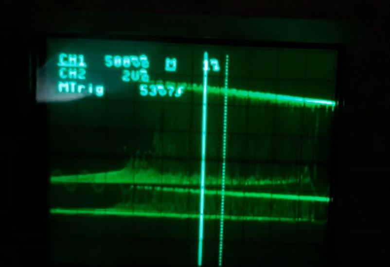

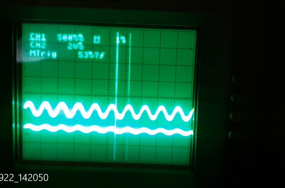

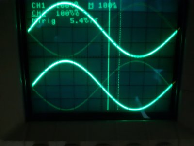

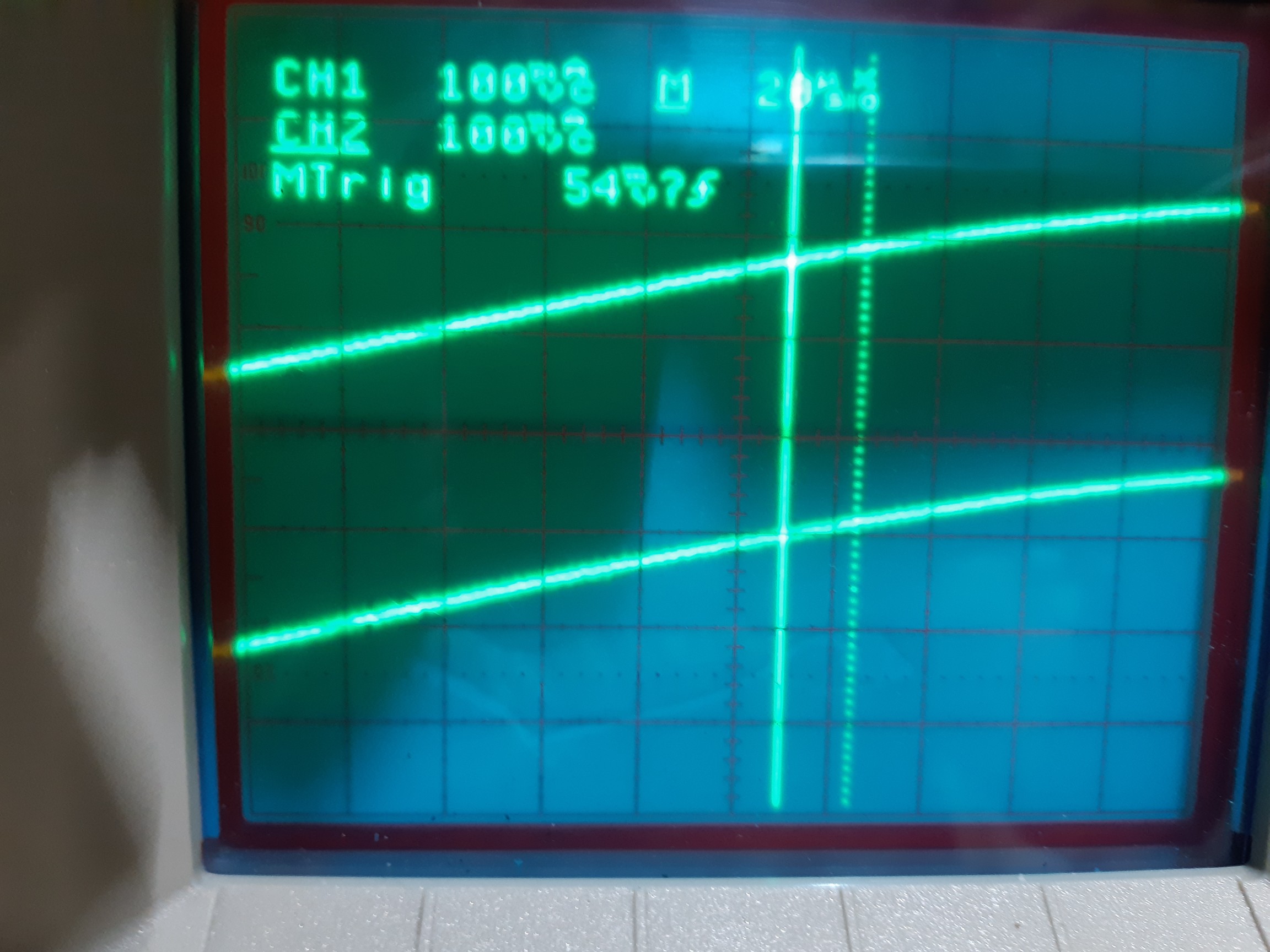

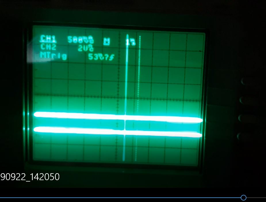

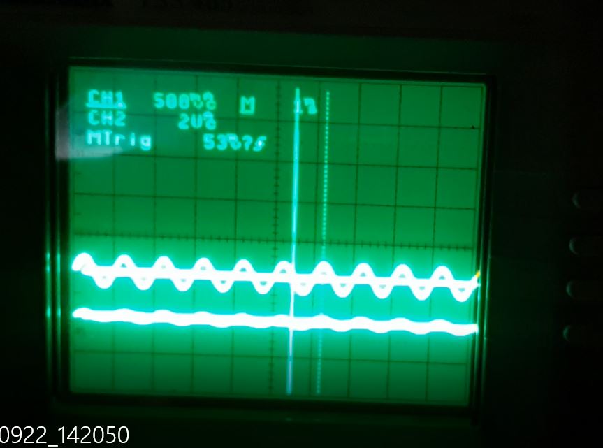

Hier opeenvolgende sceenshots van een filmpje van de uitschakelplop. Vooral de bovenste lijn vliegt de pan uit.... De vraag nu aan de experts... wat kan ik voor zover concluderen? Moet ik het anders meten? Wat is een goede volgende stap?
Re: RelaiXed [Troubleshooting]
Je ziet idd dat er ruis op zit.Zegt verder niet veel.
Maar als het maar op één kant is kun je de voeding uitsluiten.
Heb je de opamp al 's vervangen ?

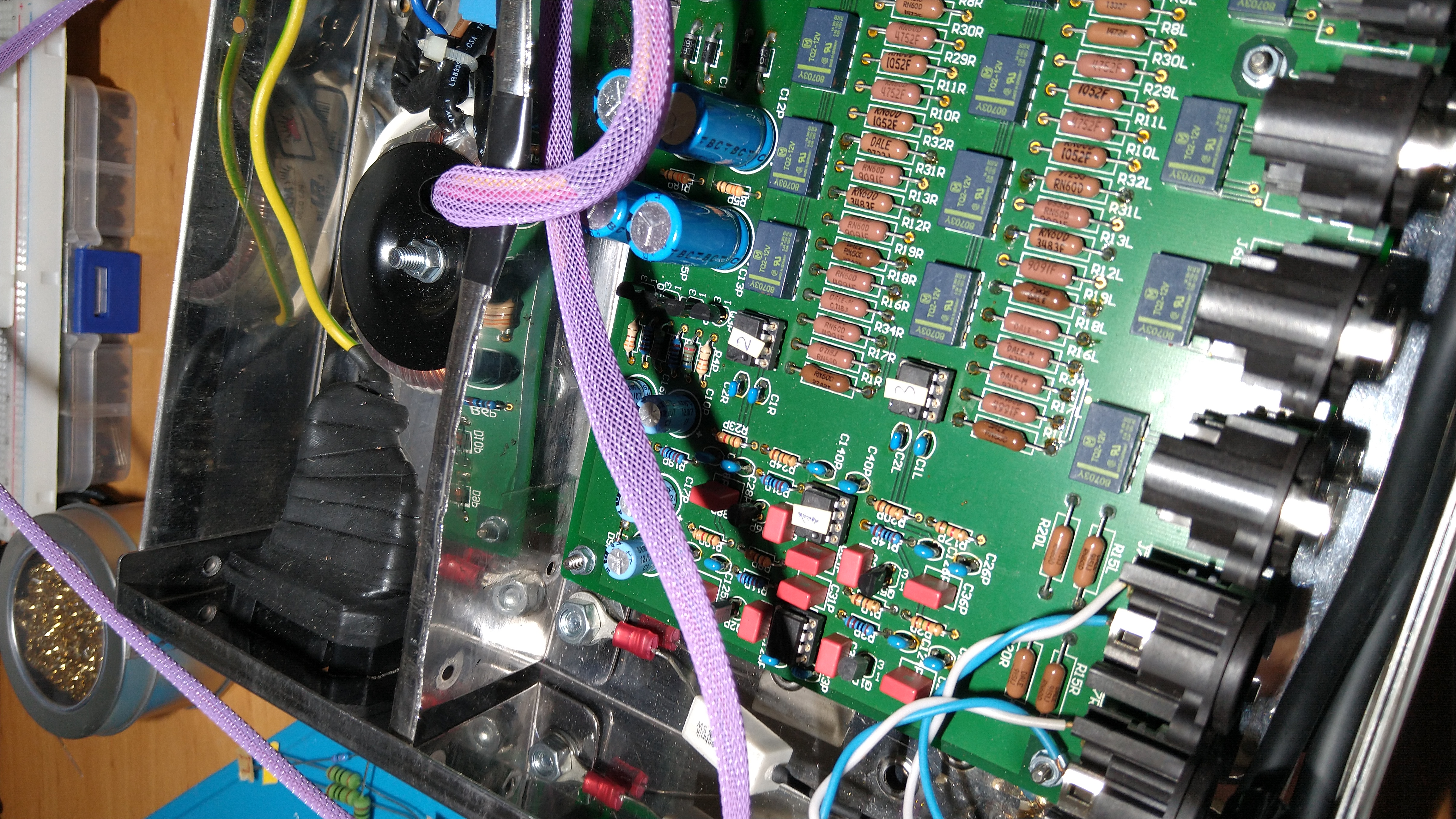

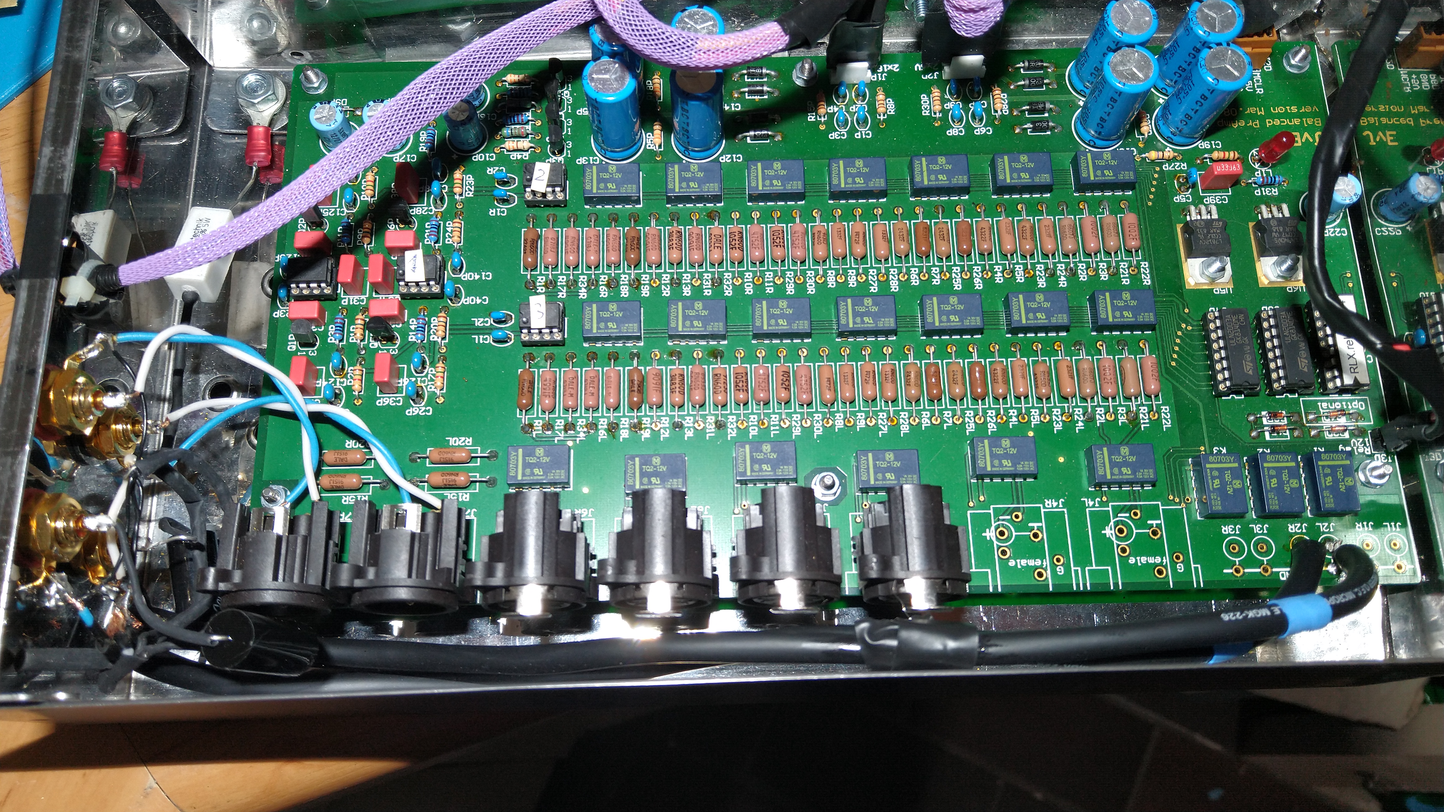

Heeft ‘ie het altijd of af en toe? Eens met Anne, opamps zijn verdacht hier. Voeding is het niet omdat 1 kanaal wel ok is, condensatoren zijn eigenlijk niet oud genoeg om het te zijn, zal wel merk gebruikt zijn.
Opamps zitten op voetjes toch? Of niet, kan het op de foto niet helemaal goed zien. Kanalen wisselen dan, kijken of het probleem mee verhuisd.

De knetter zit in een opamp! Nr. 1 is de boosdoener. Ik ben meteen gaan proberen. Eerst begin situatie vastgesteld. Rechts een knetter. 2&3 verwisseld, ja hoor, links een knetter!
Toen 1&3 gewisseld, geen effect, terug gewisseld.
Toen 1&2 gewisseld, geen knetter meer hoorbaar links en rechts
Die oorspronkelijk op 2 zat is nr. 1.
Helaas nog wel een MEGA uitschakelplop! Ik had me hand op de subwoofer en ik werd er eng van. Duidelijk 1 kant op (naar buiten). De vraag is, kan dit na het verwisselen van de opamp toch nog door een rotte opamp op dezelfde manier manifesteren?
Ik ben niet genoeg thuis in deze schakelingen om echt een oorzaak te zoeken (ga het wel proberen natuurlijk). De schema's zijn hier te vinden als iemand mee wil kijken...

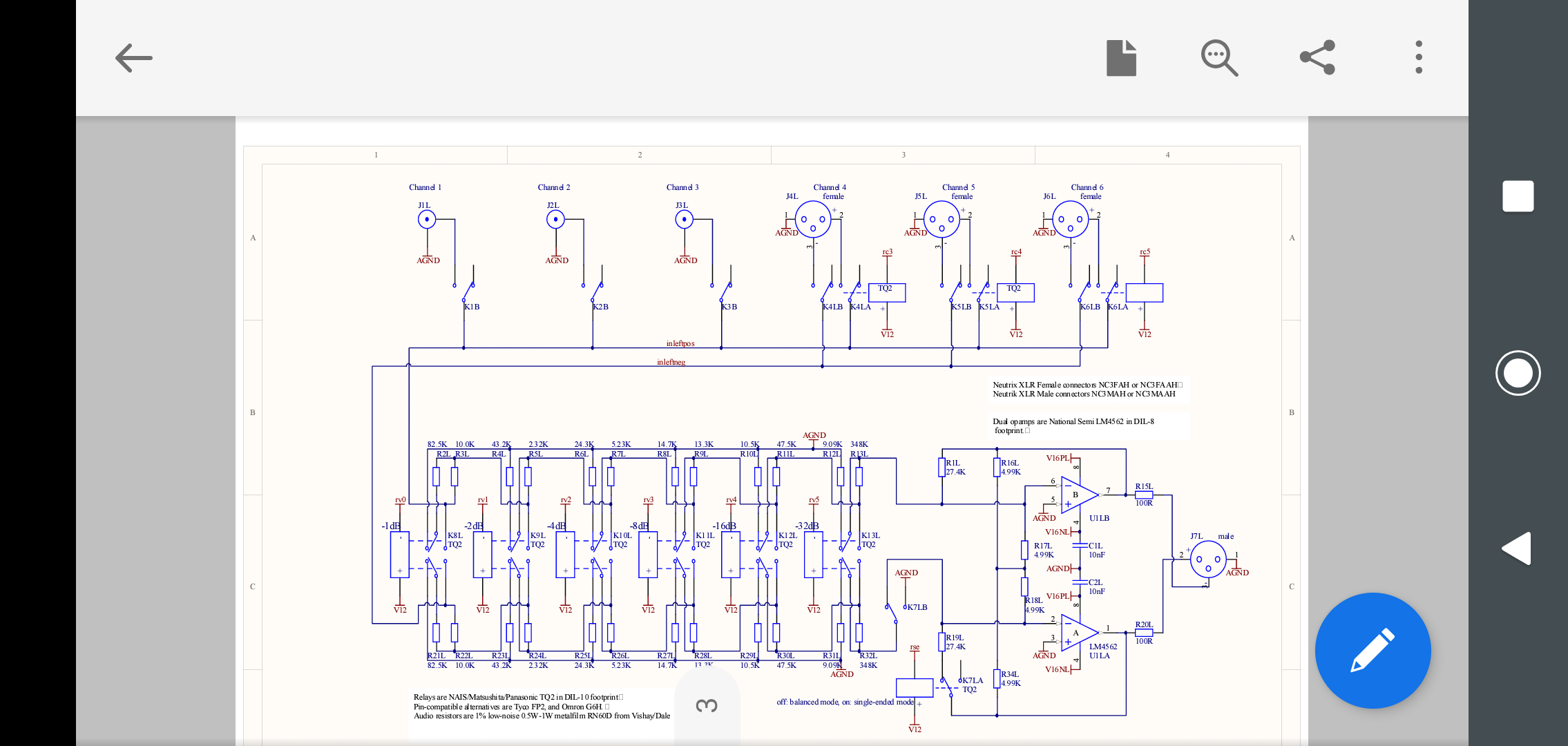

http://www.eijndhoven.net/jos/relaixed/design_mar08.pdf
Als ik dit toch eens op kan lossen... Het zal heus wel een plausibele oorzaak hebben...

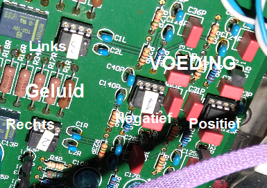

Even aangegeven waar de 4 (geen 3 !) IC's voor dienen.

Thanks. Inderdaad vier, maar ik had alleen die drie gewisseld. Maar dit is wel duidelijk zoAh!buis schreef:Even aangegeven waar de 4 (geen 3 !) IC's voor dienen.
Bedankt voor het meedenken
