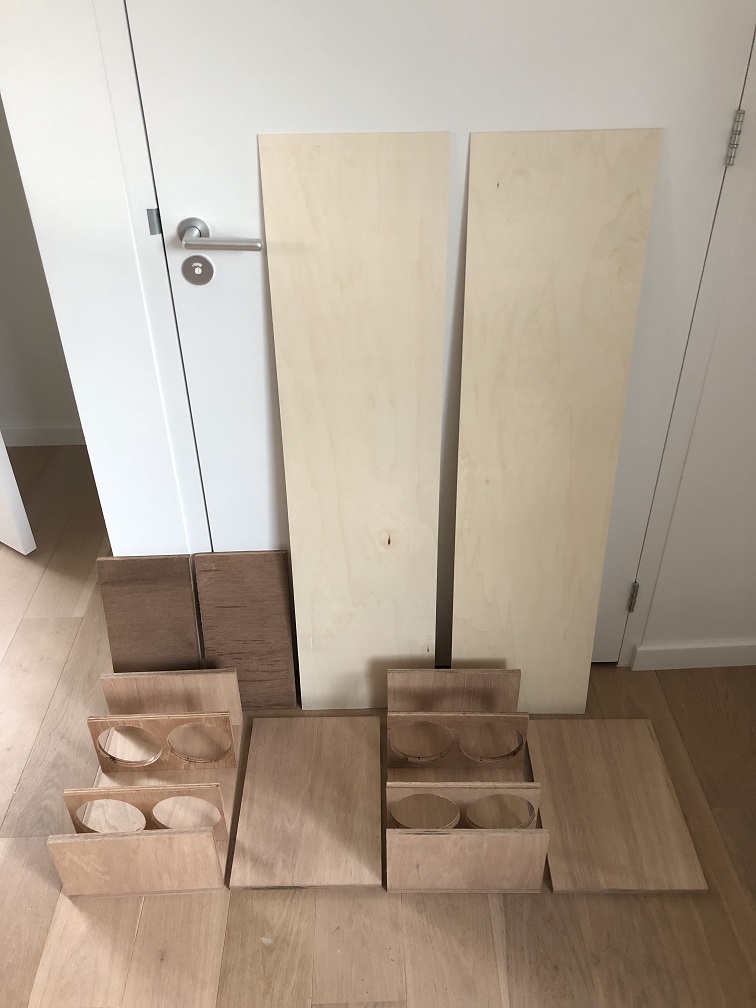

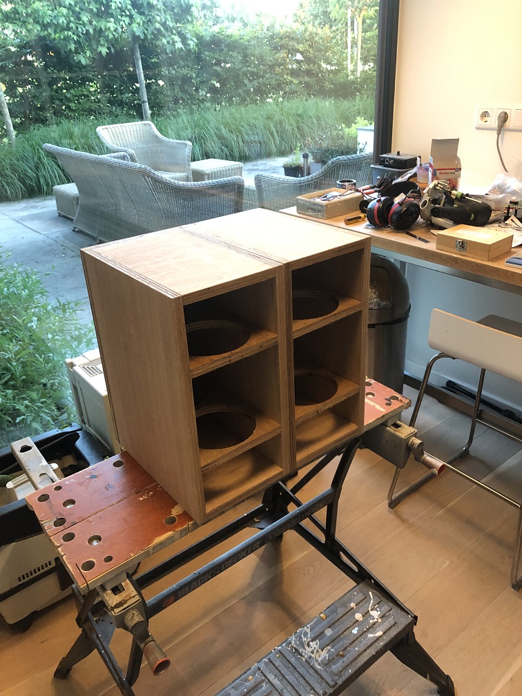

Het plaatmateriaal. In de basis alles 15 mm hardhouten multiplex. De achterkanten zijn van 18mm hardhouten multiplex, uit een reststuk dat ik nog had liggen. Dit is het enige waar ik afwijk van de 20mm van Troels. De afwerking gebeurt met 5mm timmerplaat die ik met een V-frees bewerk zodat ik in verstek kan bekleden voor het mooiste resultaat.
Re: Troels SBAcoustics-61-MFC met MCM tweeter

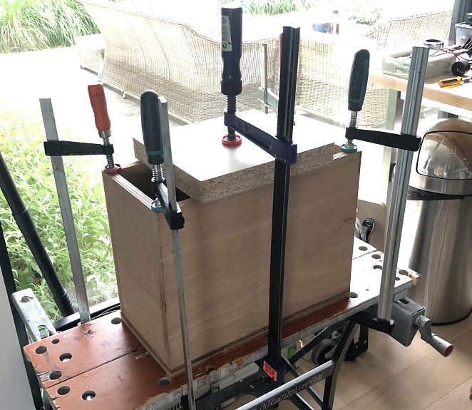

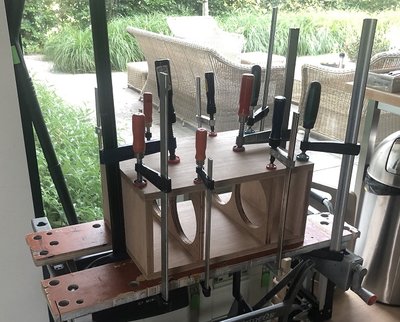

Alles zorgvuldig op maat zodat de basis van de kast in een keer gelijmd kan worden.
5 lijmklemmen zijn lang genoeg om de afstand tot de achterzijde aan te kunnen, de grootste en sterkste heb ik gebruikt voor het midden met een dubbele laag spaanplaat om over een groot oppervlak goed aan te drukken.

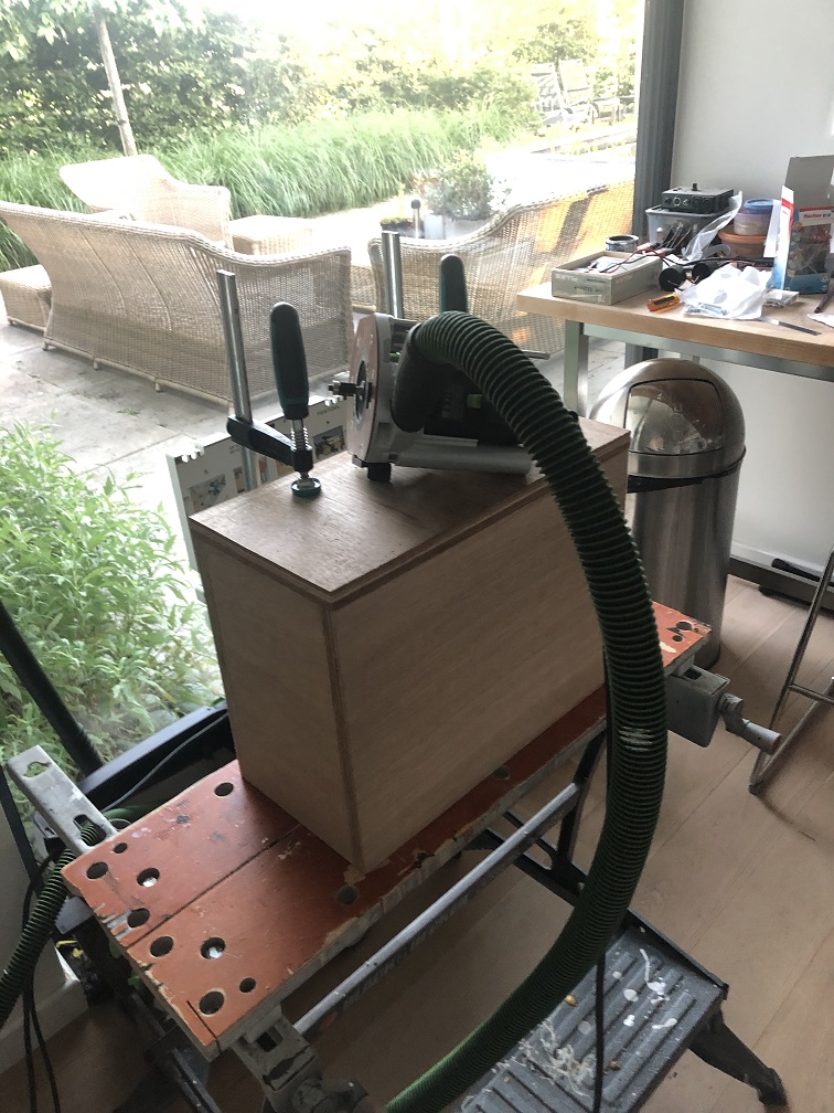

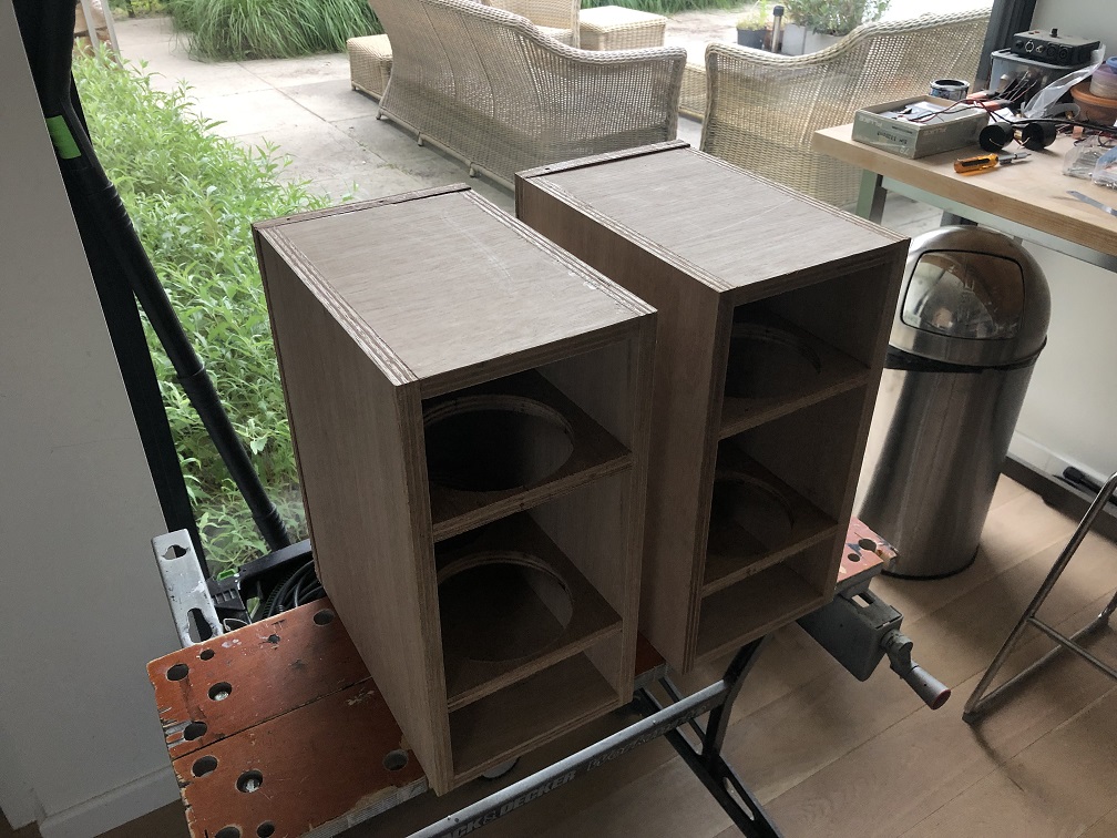

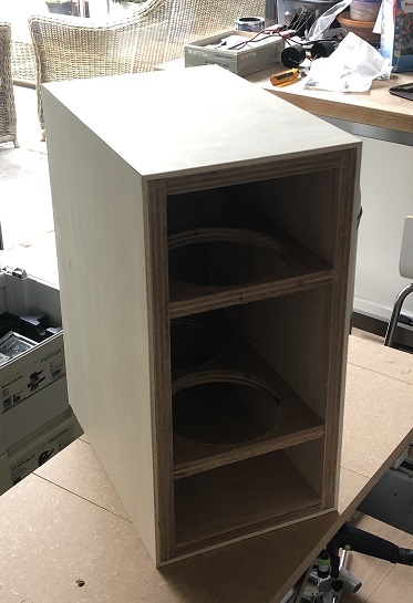

De achterkanten waren uit de hand met de decoupeerzaag gemaakt, met bewust iets te ruim bemeten. Daar zetten we de bovenfrees op.
Met een mooi strak resultaat en alles goed haaks.

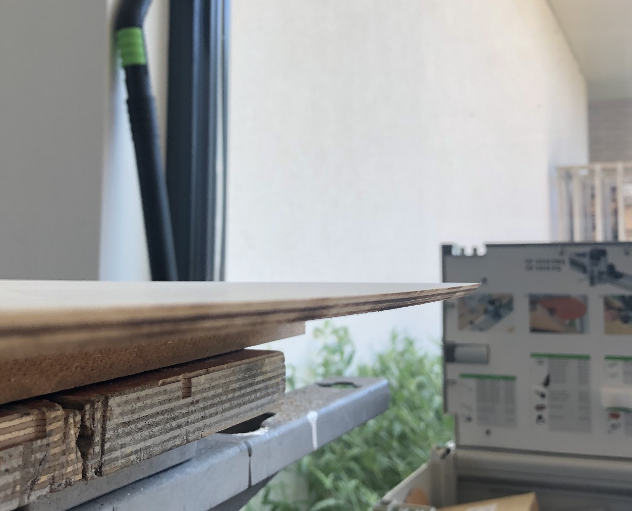

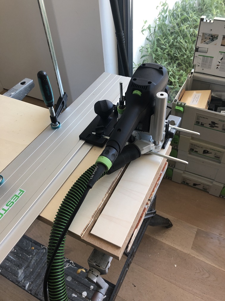

Het bekleden met de timmerplaat.
Morgen exemplaar nummer 2.
Dat is mooi afgewerkt met de 5mm timmerplaat.
Heb dit principe al een paar keer gebouwd met 15mm MDF en dan 5.5 mm hardhout multiplex.
De toplaag splinter snel bij het frezen...gaat dat beter bij de timmerplaat ?
Met 2 maal een tussenschot word het geheel zeer stabiel.

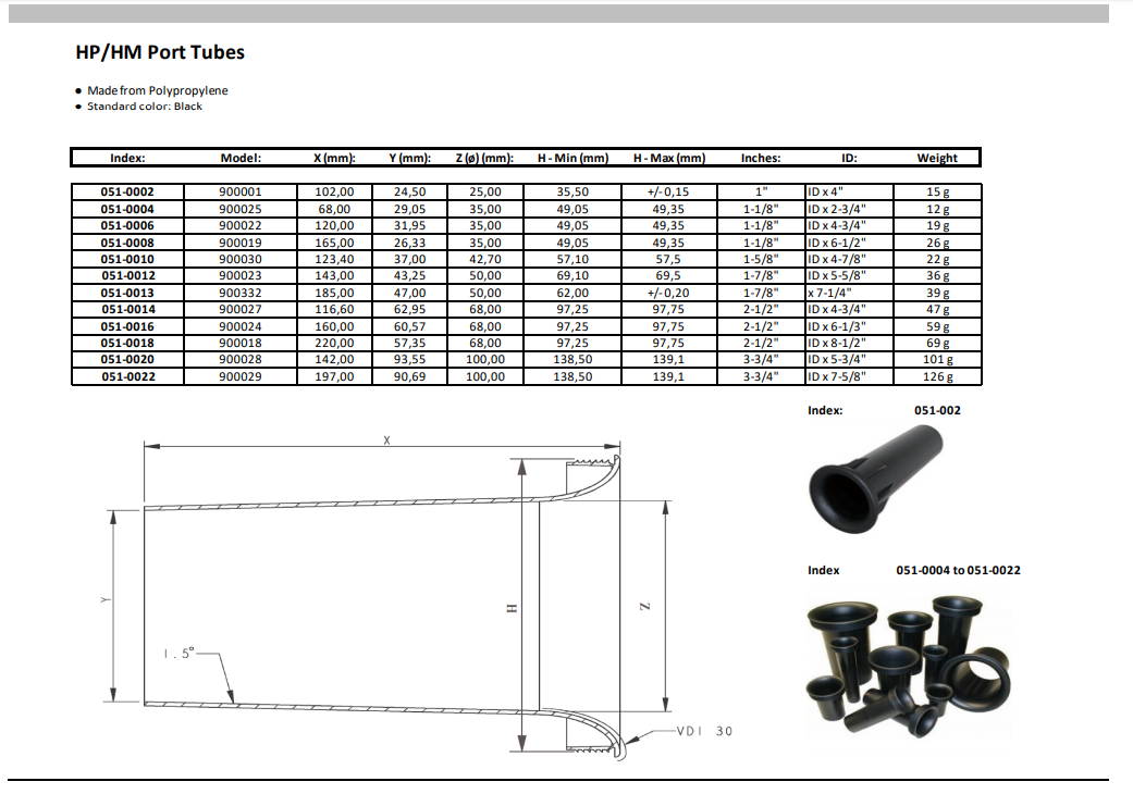

Lijkt me een leuke speaker voor het geld, heb je 'm wel eens gehoord Jeroen? En die BR pijp aan de voorkant, zou dat niet nadelig kunnen werken?

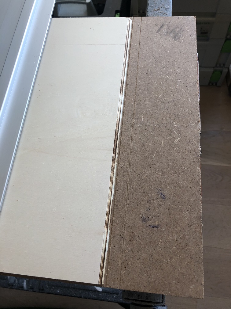

Hoe doe je dat nou precies met die timmerplaat?
Zijn het losse stukken, zo ja welk freesje gebruik je dan om die verstek kanten zo netjes te krijgen bij zulk dun materiaal?
Of is het één lang stuk waar je V groeven in freest en dan om de kast heen vouwt?

In mijn topic was er toendertijd ook een hele discussie over hoe dramatisch een poort aan de voorkant wel niet zou zijn. Na metingen door Jeroen bleek dit heel erg mee te vallen. Door goed dempen in de kast kan je veel ellende afvangen.

Ik ga uit van een lang stuk waarvan de breedte iets groter is dan de diepte van de kast.pappaleo schreef:Hoe doe je dat nou precies met die timmerplaat?
Het gaat best goed met timmerplaat, hangt natuurlijk ook af van de kwaliteit van de frees en de geleiding. Het voorbeeld hieronder is een te smalle strook, maar die gooi ik weg, ik heb een begin nodig.

Met een poort met scherpe randen valt het zeker niet mee en kan het hoorbaar zijn. Maar met een nette goed afgeronde, enigszins getaperde, poort en wat demping tussen het woofer en poortgedeelte van de kast is het geen probleem. Natuurlijk wel de poort goed vrijlaten. Ik heb dezelfde in bestelling als die Troels gebruikt, de 051-0012markbakk schreef:Walter, wat zeg je nou? "Na metingen bleek het mee te vallen"?Walt schreef:In mijn topic was er toendertijd ook een hele discussie over hoe dramatisch een poort aan de voorkant wel niet zou zijn. Na metingen door Jeroen bleek dit heel erg mee te vallen.![]()

Nee ik heb hem niet gehoord maar de drivers wel in open baffle dus ik weet hoe goed ze zijn.Barry2001 schreef:Lijkt me een leuke speaker voor het geld, heb je 'm wel eens gehoord Jeroen? En die BR pijp aan de voorkant, zou dat niet nadelig kunnen werken?

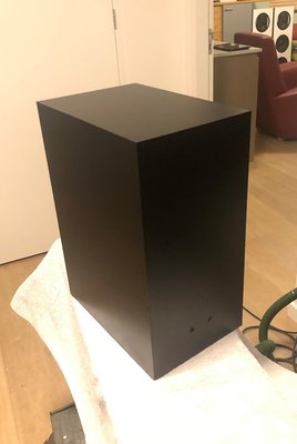

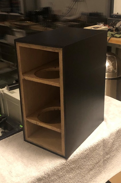

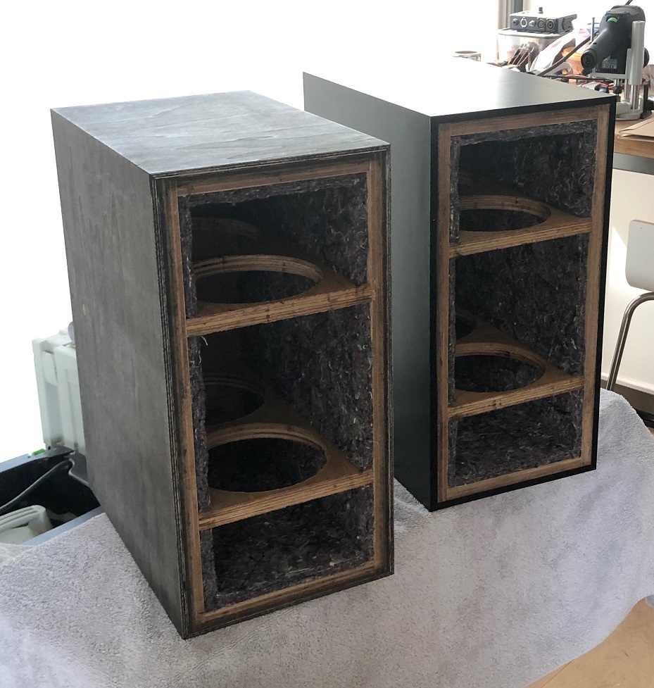

Ik ben weer wat verder, in het weekend ga ik de behuizing afmaken. Het Jantzen bekledingsvilt en de basreflex pijpen zijn binnen.
Voor de voorkanten volg ik ook Troels, zwart MDF V313.
Wat ik nu laat zien is de bekleding met d-c-fix Uni zwart decoratiefolie. Dat is weer eens wat anders dan lakken, het houdt de kosten laag en het resultaat is best mooi.
Dat ziet er mooi uit...strakke afwerking.
Ben benieuwd naar de zwarte MDF baffle hoe dat eruit komt te zien.
Het Jantzen Audio Felt 014-0414 zit erin. Mooi spul voor zo'n kleine BR-kast.
Aan de linker box, waar het folie nog niet op zit, zie je dat ik de timmerplaat voorbehandeld heb. Dat doe ik met Decowax. Aanbrengen, 30 minuten laten intrekken, het overtollige spul eraf wrijven en de volgende dag uitboenen zodat de wax hard wordt. Na 24 uur is het volledig uitgehard en ben ik de struktuur in de al redelijk gladde timmerplaat kwijt. Ook de kieren op de hoeken zijn netjes gevuld. De folie blijkt nog ruim voldoende plakvermogen te hebben op de met wax gevulde timmerplaat.
De folie heeft ook de typische eigenschap dat het met de tijd er steeds vaster op komt te zitten. De hoeken maak je strak m.b.v. een föhn. Die is ook handig om enkele overgebleven bobbeltjes eruit te wrijven. Je kunt lang pielen met de folie totdat het goed zit omdat het niet meteen keihard vast zit. Dat komt dus met de tijd.
Klinkt goed dat folie (en die wax)
Waar haal je dat?
Waar haal je dat?
Gamma Delft
Daar haal ik alle bouwmaterialen: hardhouten multiplex, timmerplaat, lijm. Gratis zagen met de voordeelpas en dat doet vaak dezelfde jongen die er duidelijk ervaring mee heeft.
Het resultaat is netjes, maar niet goed genoeg voor de perfectionist. Dan zul je toch naar de spuiter moeten. In een ander topic hebben we gezien dat ook dan een topresultaat niet is gegarandeerd, tenzij je een goede leverancier weet te vinden. Gezien de lage kosten ben ik prima tevreden zo.
N.B. je moet het wel zeker weten dat je het zo wilt doen! De wax maakt dat alsnog aflakken niet goed te doen is zonder dat je een flink laag weg schuurt en dat gaat vaak ten koste van de strakheid. Dus primer en plamuur voor de kieren als strakke onderlaag voor de folie is een andere optie, die achteraf lakken goed mogelijk maakt.
