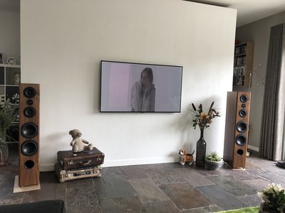

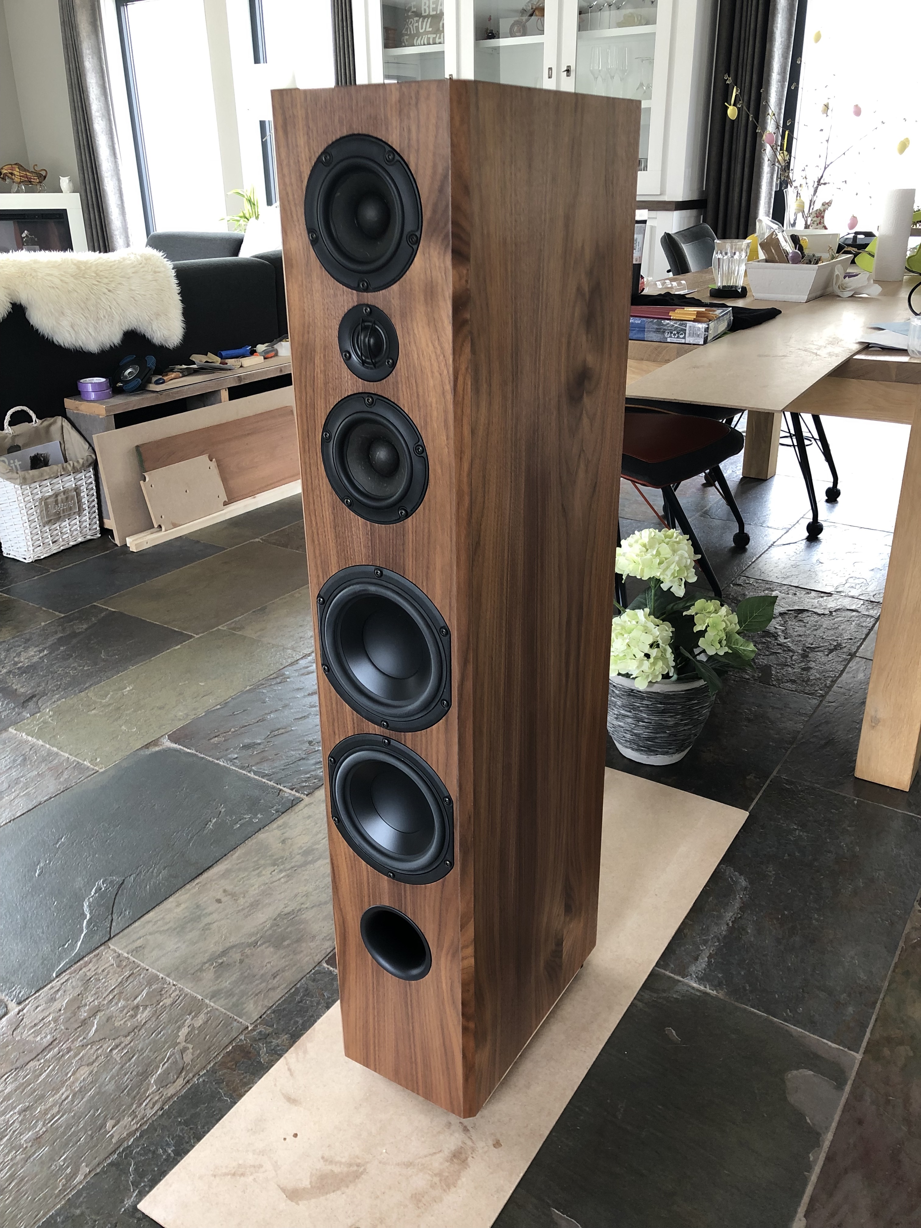

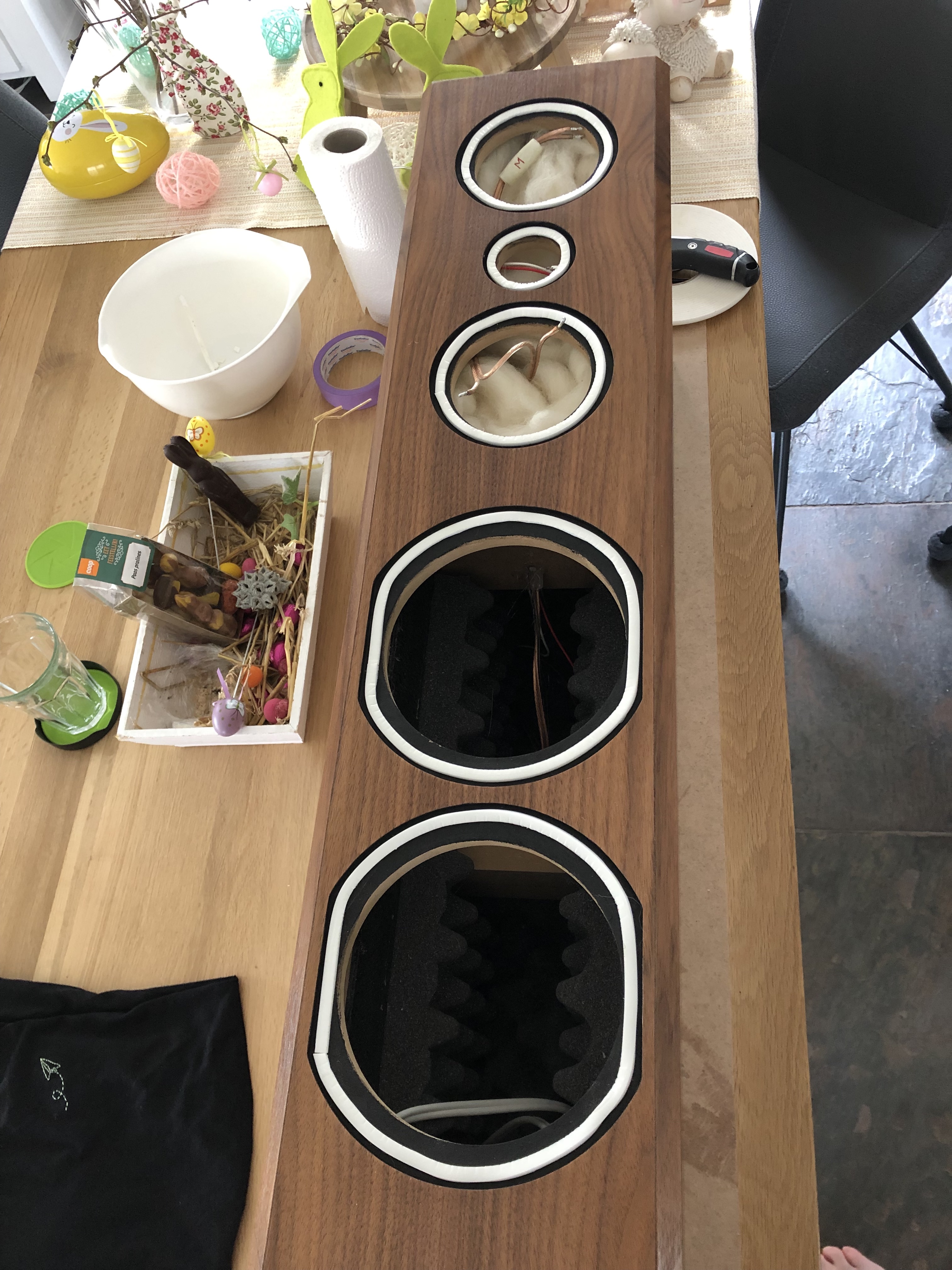

Zaterdag de hele dag bezig geweest met de "puntjes op de i".
Als eerste natuurlijk alles geverfd. De eerste foto die ik daarna heb ben ik al begonnen met het aanbrengen van het glasband.
En volledig ziet dat er dan zo uit:

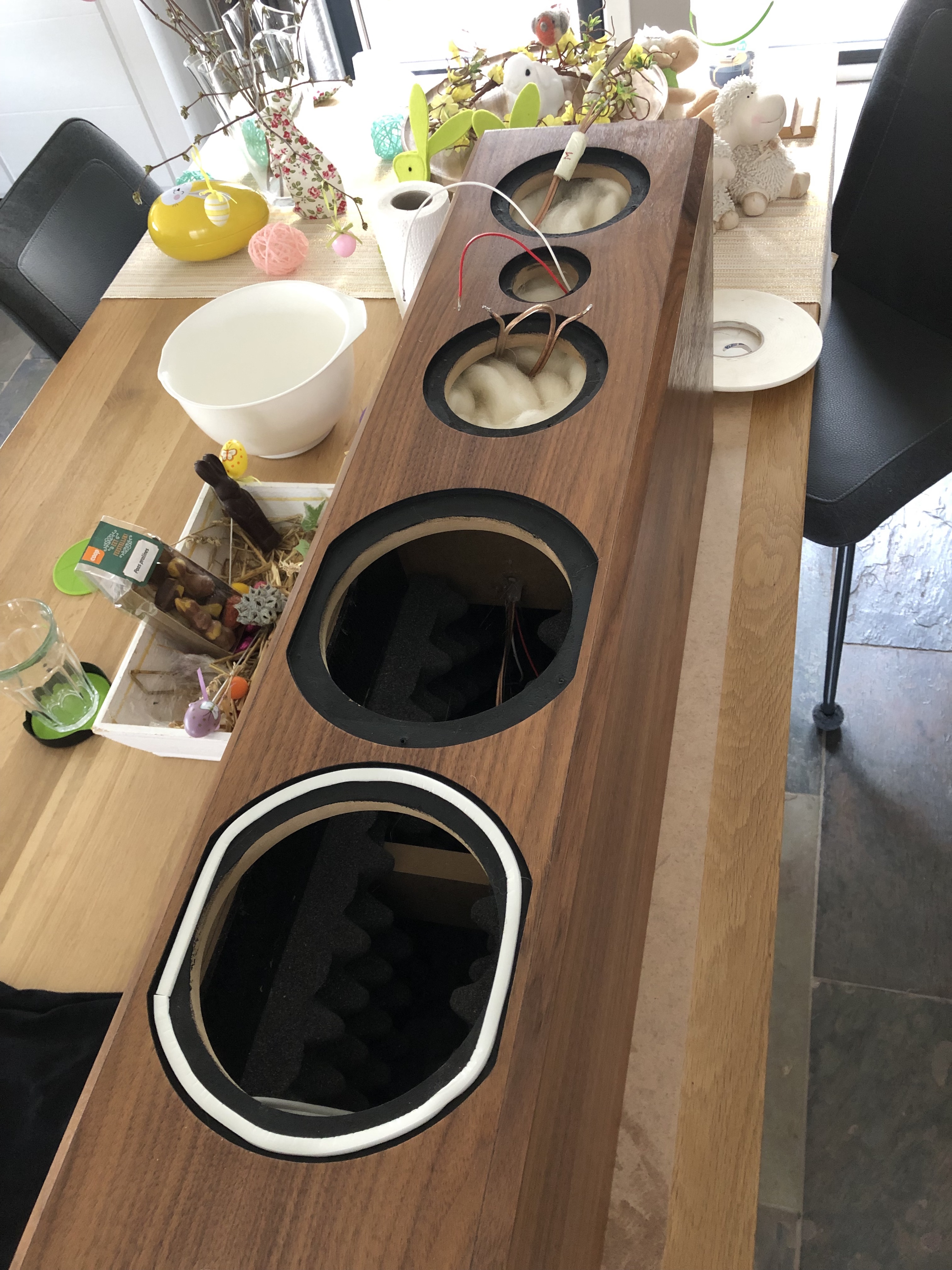

Eerste passing:
Met schroeven, netjes op hoogte:
En datzelfde voor de woofers natuurlijk:

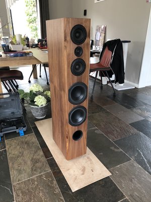

Voordat je het weet staat er dan een speaker (wel ff tillen):

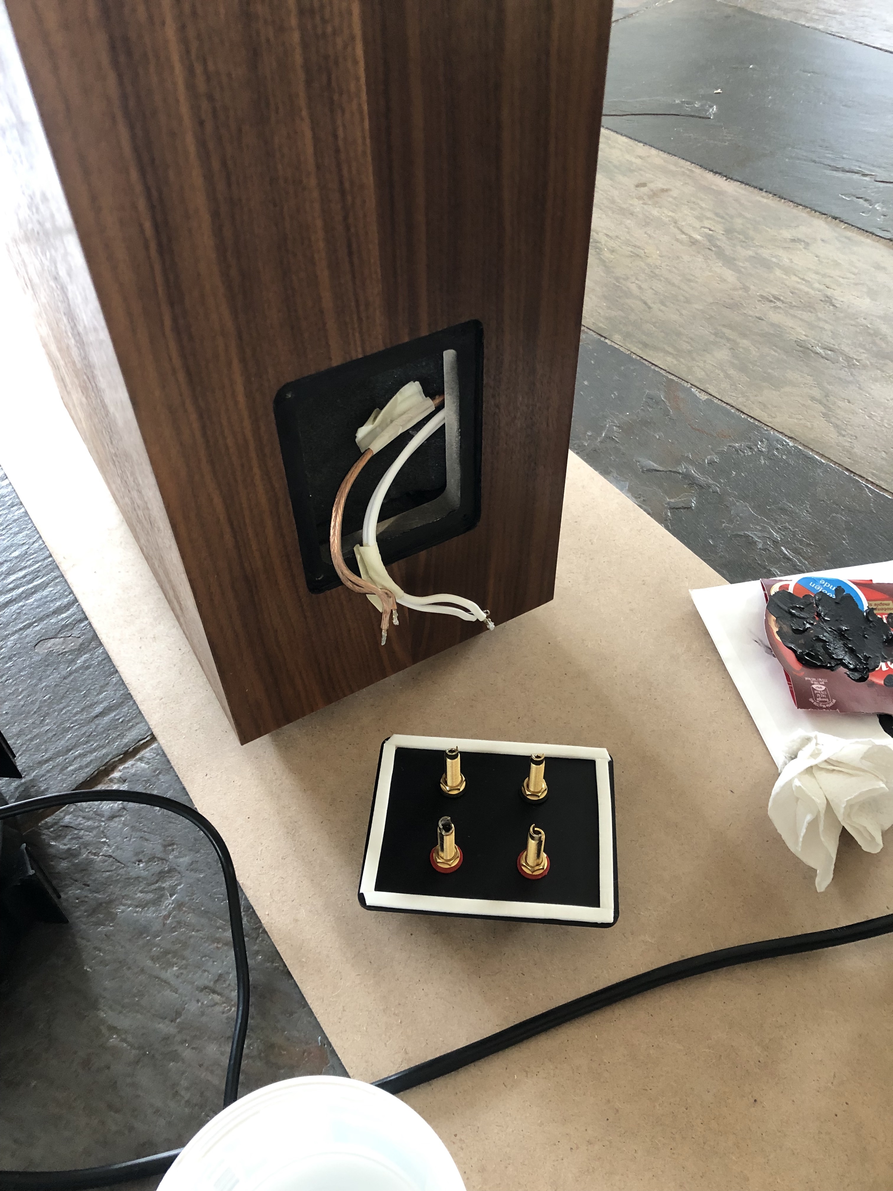

Een speaker is niet compleet zonder aansluitingen natuurlijk. Die hebben dezelfde verfbehandeling met tape gekregen:

Echt ontzettend mooi geworden =D> =D> =D>

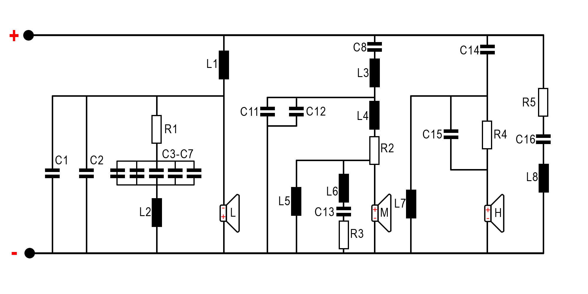

Heb je het filter/ drivers al gecontroleerd of deze in de juiste fase zijn aangesloten? Zo'n foutje is snel gemaakt. Als het goed is staan er drivers in tegenfase op het filterschema.
Voorbeeld van mijn filter waar je dit op het laag ziet:

Daarnaast had ik wel gewild dat ik zo'n schema als die van jou had, mijn exemplaar was een foto die een paar keer te veel door het kopieerapparaat is gegaan :D. Maar ik verwacht eigenlijk dat het goed "fout" klinkt als ik daar iets fout in heb gedaan... en helaas zit het filter ook weer in de kast - onder het noppenschuim. Niet echt gemakkelijk te controleren.

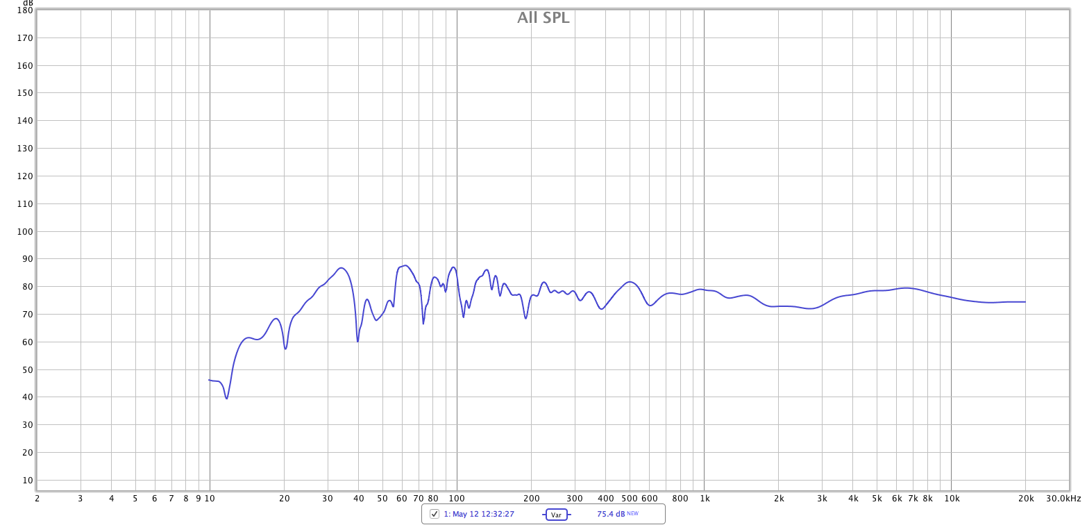

De eerste meetpogingen zijn gedaan, en na wat experimenteren ook een grafiekje als resultaat.
Bovenstaande is een enkele meting op de primaire luisterpositie - op de bank en zo'n 3,5 meter van de speakers vandaan. Tijdens het experimenteren merkte ik al wel heel duidelijk de akoestische invloed van de kamer: een sinusgolf van 65 hertz viel nagenoeg weg ca. 50 cm bij de bank vandaan om vervolgens weer te verschijnen op de luisterpositie.
Interessante materie, nu nog eens onderzoeken hoe het allemaal werkt verder en wat ik ik er mee kan doen.
Berichten: 20399
Re: Vifa Column (mk II) - uitgestelde bouw

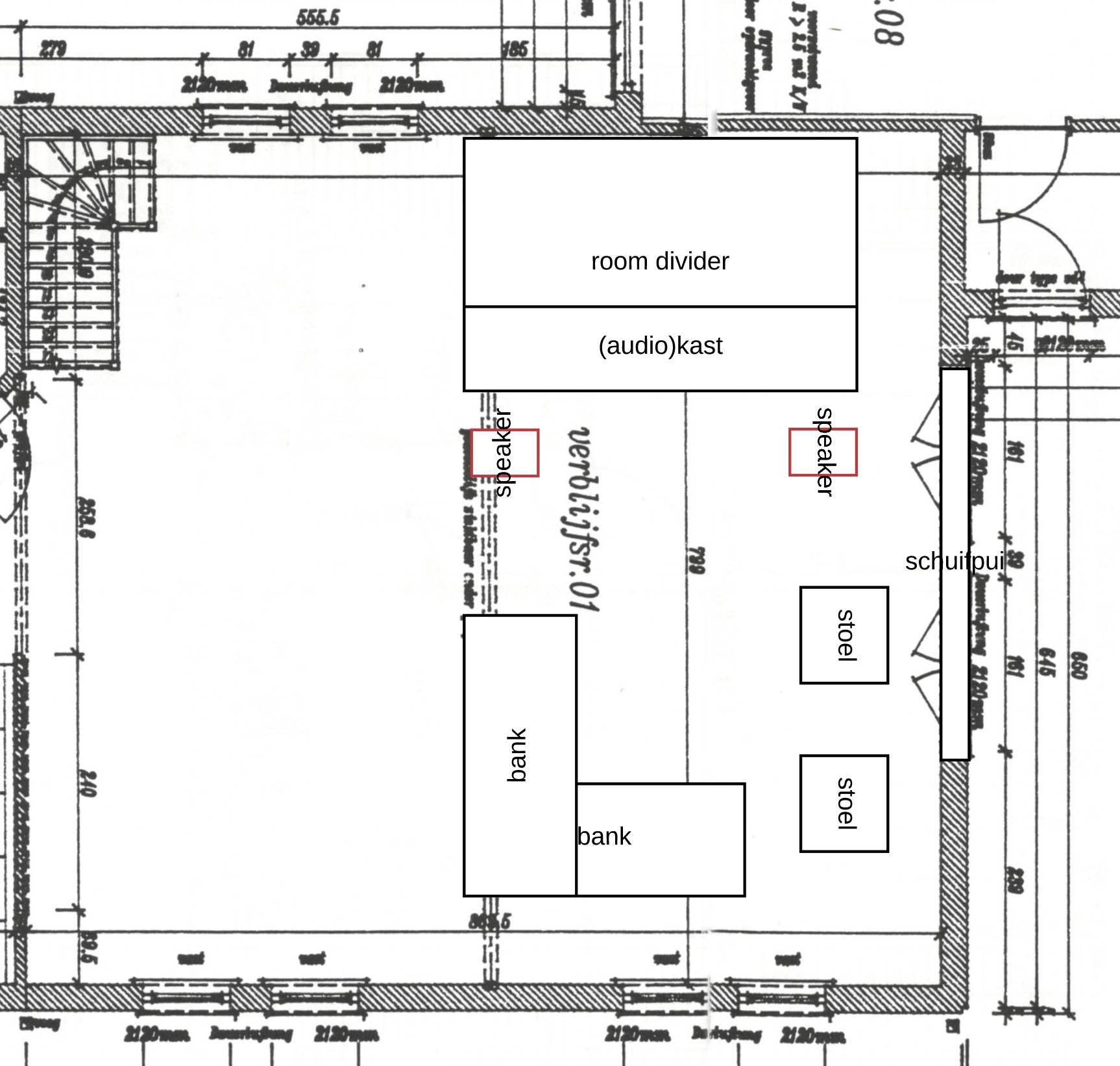

Doe als test eens - als het kan - je set een kwartslag omdraaien in de ruimte, meet dan nog eens :wink:

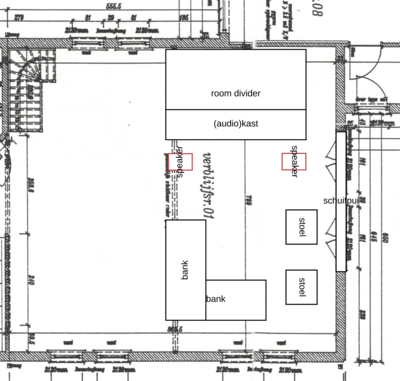

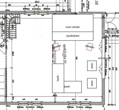

Ik ben er nog niet aan toegekomen helaas. Moet het ook samen met m'n vriendin doen, krijg de speakers anders niet zonder krassen verplaatst. Maar heb wel eventjes een schets gemaakt van de huidige situatie, op basis van de bouwtekening van het huis.
Zou je dan de speakers naar binnen willen draaien, of juist naar buiten?

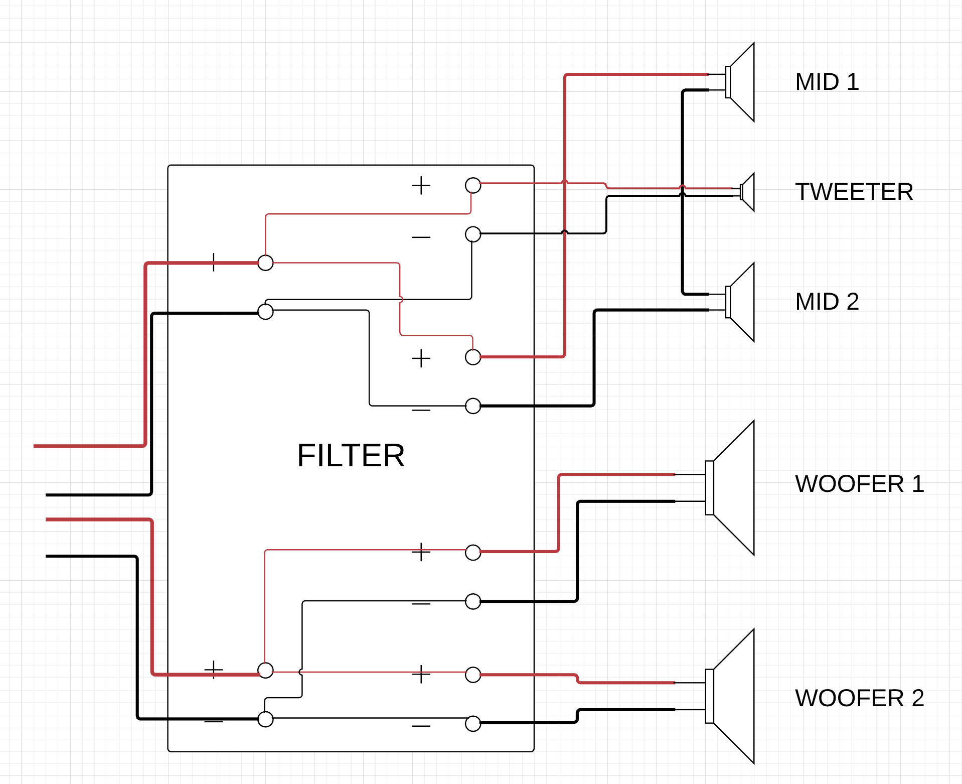

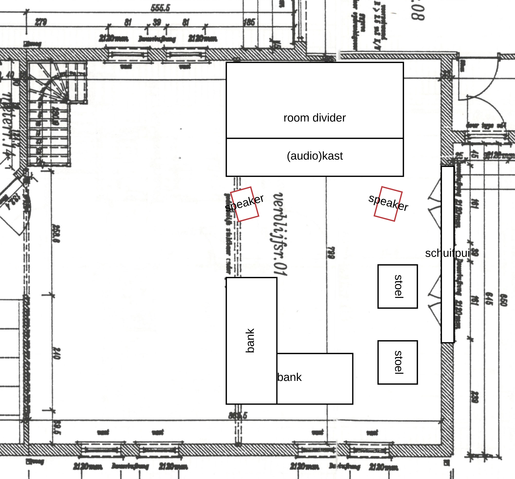

Los daarvan heb ik nog een keertje navraag gedaan naar het schema voor het filter, ik heb 't destijds gemaakt a.d.h.v. een tweetal foto's van de onder- en bovenkant. Merk dat dit toch al wel heel snel onduidelijkheden geeft, maar helaas nog geen schema ontvangen. Wel een antwoord dat ik mid én hoog moet ompolen.
Voor zover ik kan bedenken zou ik de speakerterminals (biwire) dan ook simpelweg moeten kunnen omdraaien? Of werkt het anders als de ompoling ná het filter gebeurd?
Momenteel zit het als volgt (enigszins geimproviseerde tekening, filtercomponenten zijn niet ingetekend):

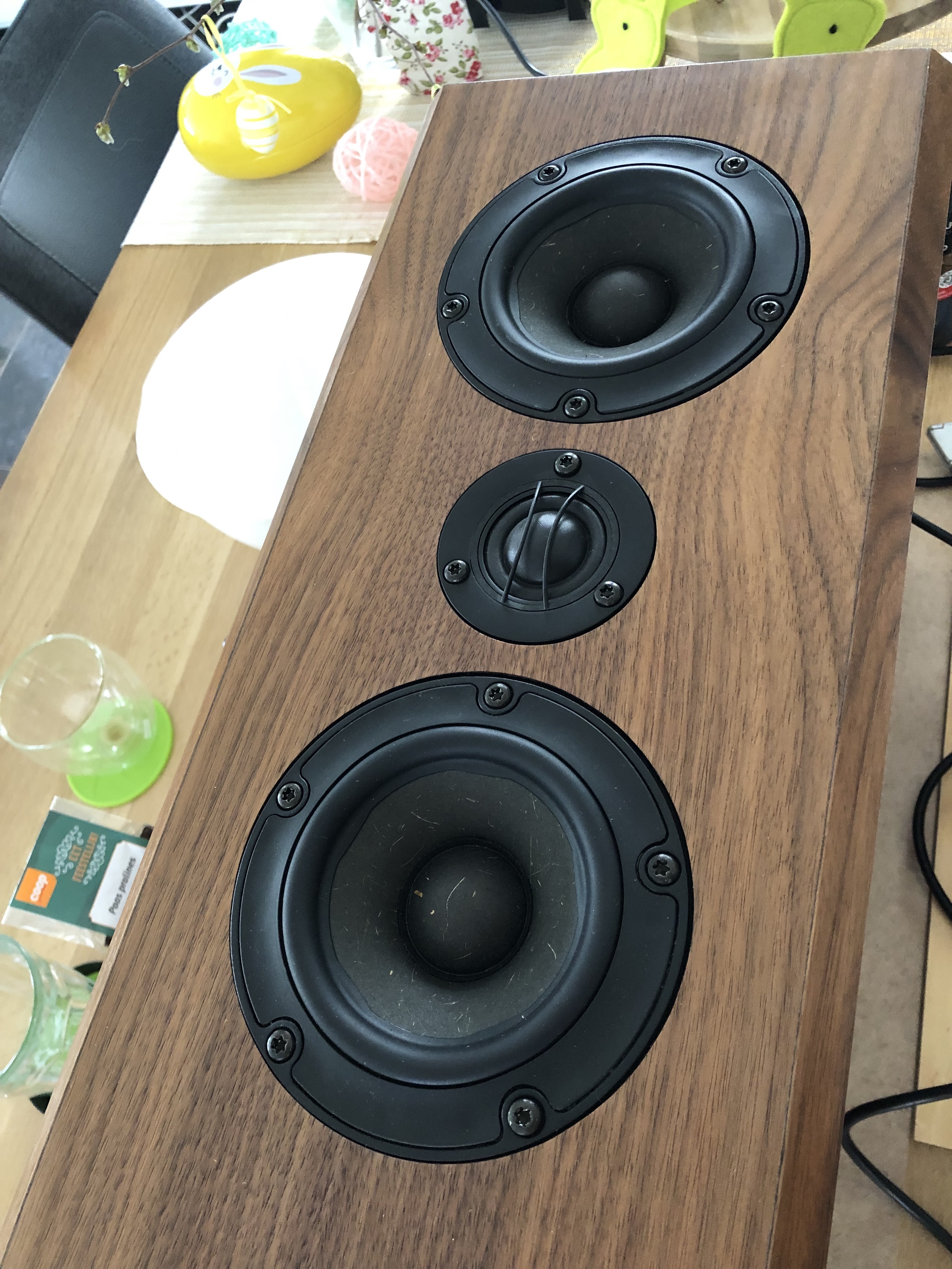

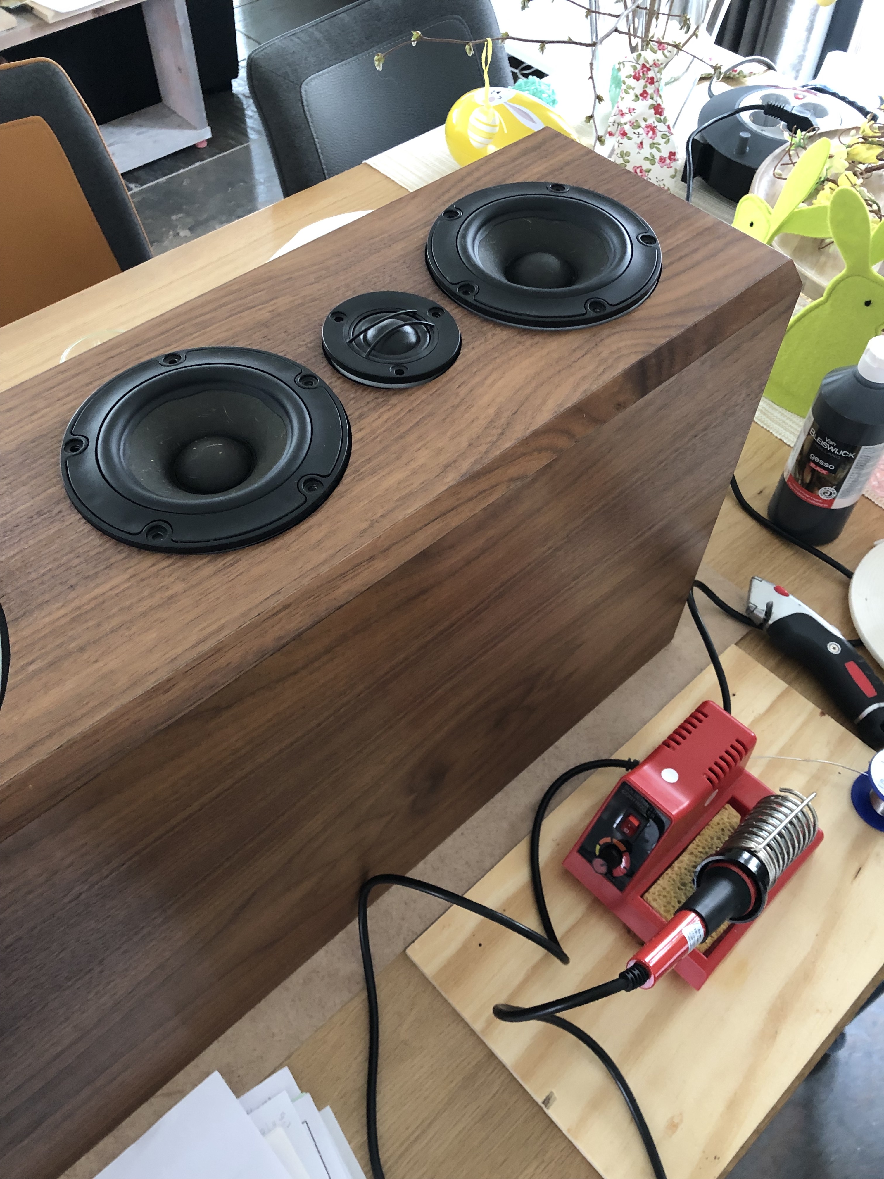

Antwoord via de mail gehad, het was toch (en alleen) het mid wat omgepoold moest worden. Afgelopen weekend was er tijd voor en dus de soldeerbout weer eens uit de kast gehaald.
Het resultaat is wel een stuk prettiger, wat meer een geheel en ik weet niet of ik het me nu inbeeld maar het lijkt ook wat met het laag te hebben gedaan. Al mag het naar mijn smaak nog wat levendiger worden.
