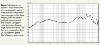

https://www.avhub.com.au/product-review ... est-490429
Hier nog meer niet-hifi achtige meetresultaten. Wel consistent met de W5 opzet. Als ik dit zie en bedenk dat als dit mooi zou kunnen klinken je wel van alle standaard doelstellingen af kunt stappen omdat er blijkbaar extreme wegen zijn die naar Rome leiden. Dit zou ik mijn oren niet aan willen doen als ik alleen naar het gemiddelde van 9 metingen kijk op 3 meter.
ter vergelijk, uit hetzelfde testlab, de JBL 130 metingen (zegt alleen iets over de metingen, niet perse iets over de klank):
https://www.avhub.com.au/product-review ... ge3-394581

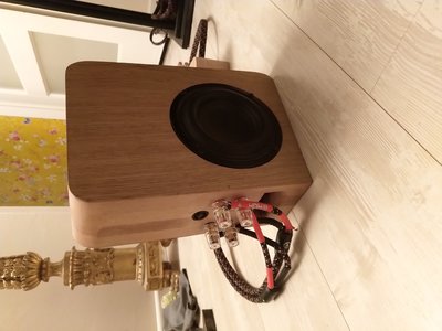

Het heeft wel enige tijd mogen duren, maar eindelijk zijn mijn Boenicke clonen dan af.
Ik moet wel zeggen dat het een project met flinke tegenslagen was ook al omdat werken met een frees nog geleerd moest worden.
Uiteindelijk heb ik 4 mallen gemaakt voordat het er op leek.
Een volledige cloon is het ook niet geworden die van mij zijn 2cm dieper en 1cm hoger dan het origineel.
Het is de versie se + met hoogwaardig filtermateriaal waar ik extra inhoud voor nodig had uiteindelijk is het filter dan toch uitwendig gemaakt in een houten doosje. Daardoor is de basafstemming ws wel wat lager uitgevallen en daardoor de bult in het laag wat vlakker (hoop ik) De weerstand in het filter met 0.8ohm verlaagd om de badkuip minder diep uit te laten vallen.
Resultaat tja ik weet het niet ze gaan in ieder geval mijn satori 1 niet vervangen vooral het laag komt op mij niet goed over met inspelen is het wel aanzienlijk beter geworden maar met mijn versterker Naim nap 200 wordt het niks heb ze gehoord aan marantz mono blokken en die wisten er wel raad mee. Veel betere bas wat minder definitie maar over het geheel een stuk aangenamer
Berichten: 33823
Re: Boenicke W5 - kloon en kloon'isch' topic
mooi.
heb je nog wat foto's van t eindresultaat?
of nog liever: kan je ze meenemen naar de luisterdag in Breda?

Heb wel wat foto's maar ben er nog niet achter hoe ze te versturen naar dit forum.

Toch maar liever foto's smaudi! :mrgreen: Naar Breda kan natuurlijk altijd nog voor wie ze daar wil zien. Leuk dat je er desondanks mee doorgegaan bent :rock: Jammer wel dat het laag wat tegen valt. Misschien dan toch maar een concessie aan het formaat voor een beter laag?

Mijn eerste poging foto's te versturen

Ik ben zelfs het voodoo draadje niet vergeten dat het niet van zilver maar van koper is mag de pret niet drukken toch. :lol:

Heel mooi!
Ik ben nog (al heel lang) in een ander stadium. De aiyima fullrangertjes zijn definitief afgekeurd hiervoor. Terug naar de Founteks.
Metingen ?

Ik heb nog wel een stukje zilver over, mocht je het voodoo-compliant willen hebben ;)
Volgens mij is het belangrijkste de kleur van de isolatie: Geel-groen om het contact met de aarde niet te verliezen. Zo te zien zit dat wel goed.

Jij hebt me door Pjotr, had niet gedacht dat iemand het zou opmerken =D>

:lol: Jawel, maar het zou leuker zijn als je het laag goed kunt krijgen. Nou ja laag, ben toch bang dat het ergens tussen de 70Hz en 90Hz wel ophoudt. Op zich niet verkeerd voor bij de TV en voor muziek i.c.m. een sub.

Die kabels aan zo'n luciferdoosje, hilarisch!

Mooi geworden zeg! Ben benieuwd hoeveel de materiaal kosten waren en of dit echt kan concurreren in de 5k prijsklasse met andere luidsprekers.

Materiaal kosten rond de 600 euri maar ik heb echt nergens op bezuinigd en oh ja dat is zonder die pijpleidingen die er van achter in steken dan komt er nog een 200 euri bij als je ze zelf maakt gemaakt mag je daar naar gissen, ik schat een veelvoud daarvan
