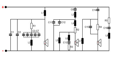

Gaat niet lukken met een kroonsteen (zie foto van "mijn" schema). Een soldeerstrip vind ik voor het standaard filter even handig.
Na de upgrade ('s) zal het wel weer veranderen :mrgreen:

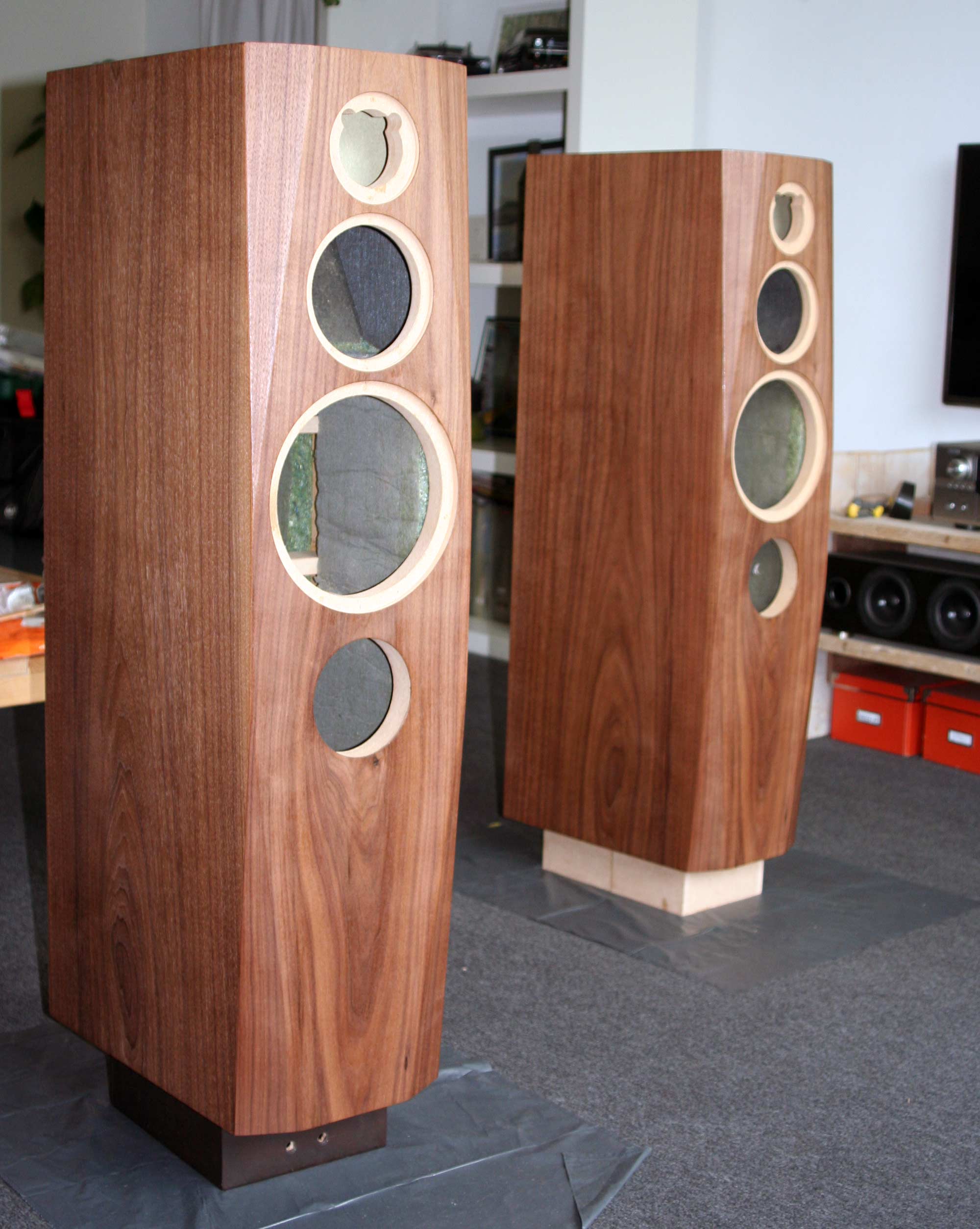

Vandaag een flinke stap verder gekomen. Al het fineer zit er op.
De foto's:
WAUW!!! :goeie:
prachtig geworden, wat een aanwinsten voor de woonkwamer straks als ze klaar zijn :D

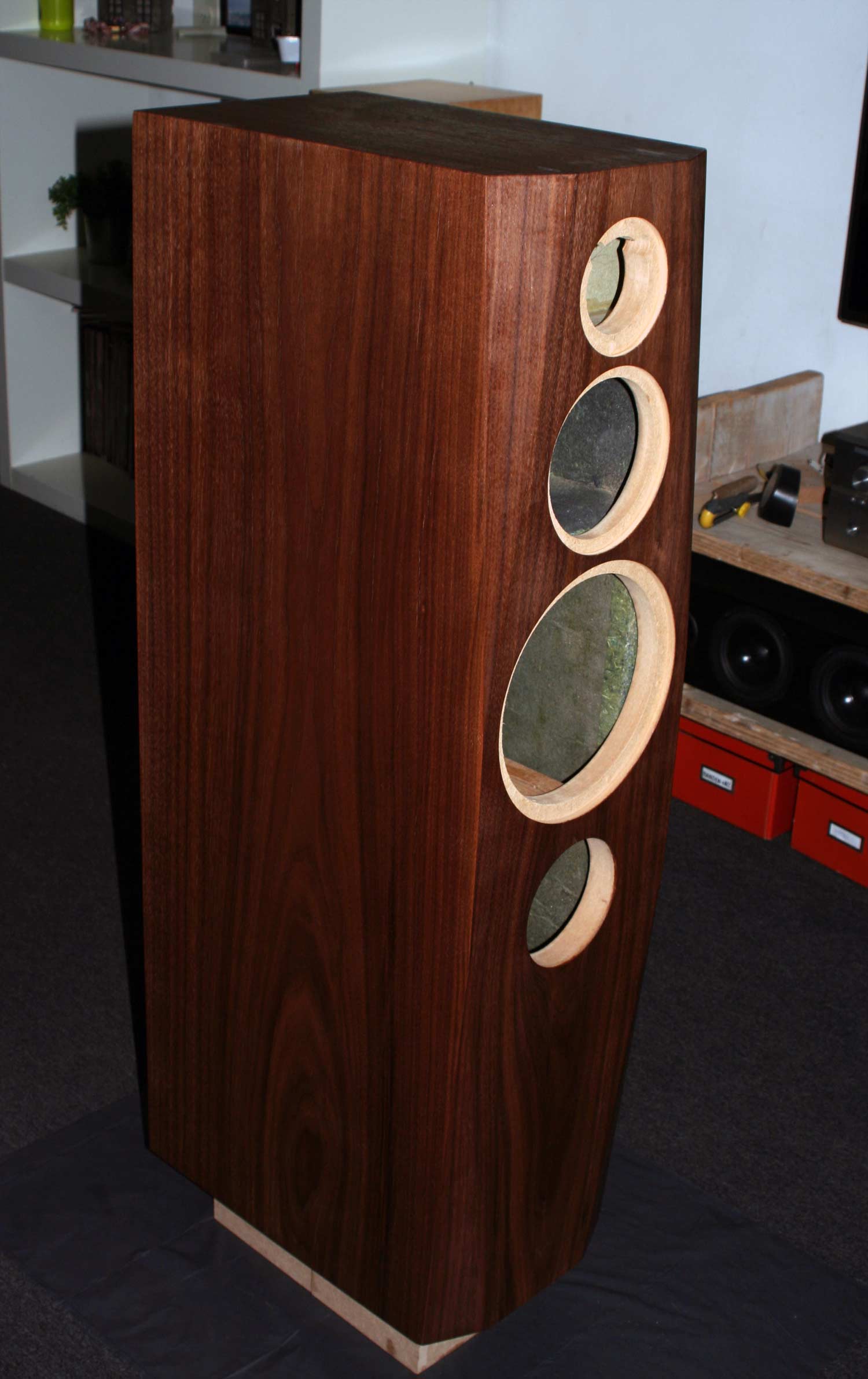

De eerste laag Osmo zit er op en ik vind het echt Wauw!
Dank naar Maarten voor het advies en de foto's van de Galactica's.
En bericht gekregen dat deze week de trafokernen binnen gaan komen. Dan kan ik aan de slag met de filters.
De "solder tag" / weerstandbordje Kan ik bij de plaatselijke elektronica boer Stevab halen dus dat scheelt een hoop geld aan verzendkosten \:D/
2 Foto's van de drogende kasten:

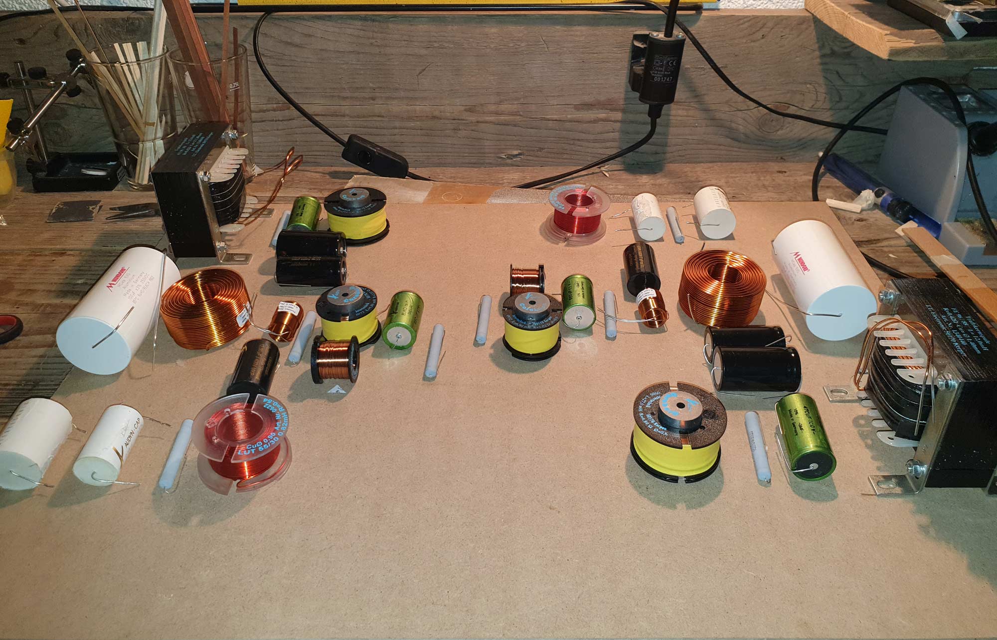

Het filter zal nog even een puzzel worden om dit uiteindelijk in een bescheiden bak te krijgen.
Ik zal het eerst (toch) met kroonsteentjes doen op een stuk MDF totdat ik uit ge-experimenteert ben met de upgrades.

Zou het filter ook lekker op 3 aparte plankjes maken: Voor ieder kanaal een aparte! Overigens kun je ook prima "hard wired" de losse componenten direct aan elkaar solderen.
Re: Bouw Scan-Speak Faktum.
Of voor links en rechts een aparte plank.

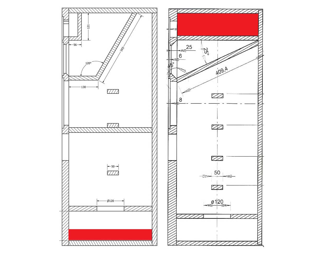

Het moet uiteindelijk allemaal in een deels doorzichtige kast komen met een zwart plexiglazen printplaat die ik bij Kees/ Audiomaniacs zal laten maken. Een deel ga ik upgraden (copper caps op het hoog en een aantal wax spoelen) maar voor nu even niet solderen en los op een plank. Kroonsteentjes werken ook wat sneller met het vergelijken van de componenten die ik nog ga aanschaffen.
@Ray 2 plexiglas printplaten is misschien wel een idee mocht ik later willen veranderen om ze achter de luidsprekers te kunnen leggen.
Hoe is dat eigenlijk in de oorspronkelijke exemplaren gedaan, alles in de kast gepropt ?
Overigens was er vroegâh ook een band genaamd Southern Death Cult.
Kalimba
Berichten: 774
Locatie: Amstelveen
Bericht door Kalimba »
Die band ken ik niet. Ook metal?
Links op de foto is de versie die ik bouw van Speaker & Co. Filter onderin (uitneembare bodemplaat) en de trafokern op de achterkant van de middenkamer. Mid heeft ook iets meer ademruimte. Rechts de Hobby hifi versie met uitneembare achterwand en filter bovenin achter de tweeter en trafokern ook op de achterwand van de middenkamer.

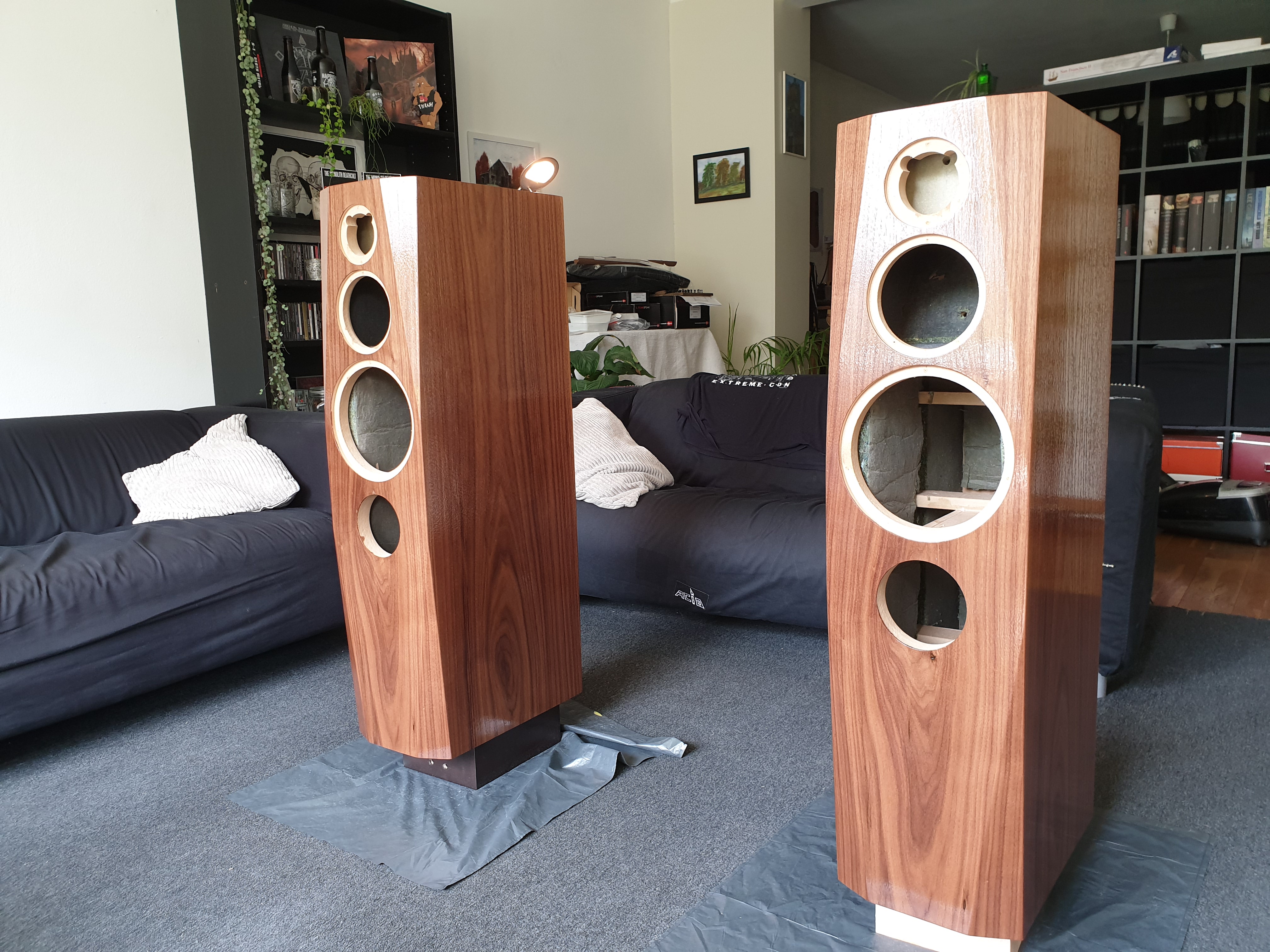

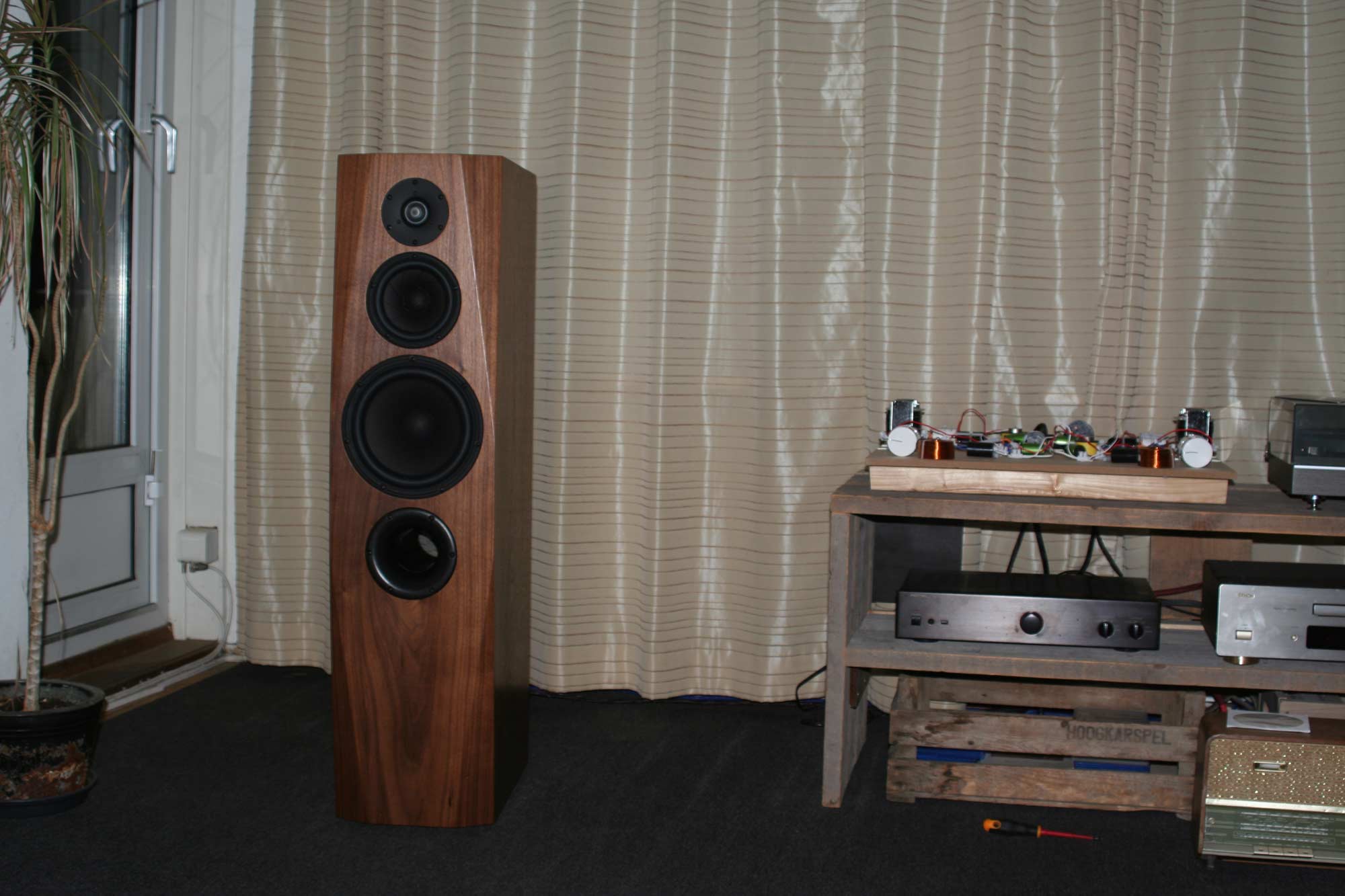

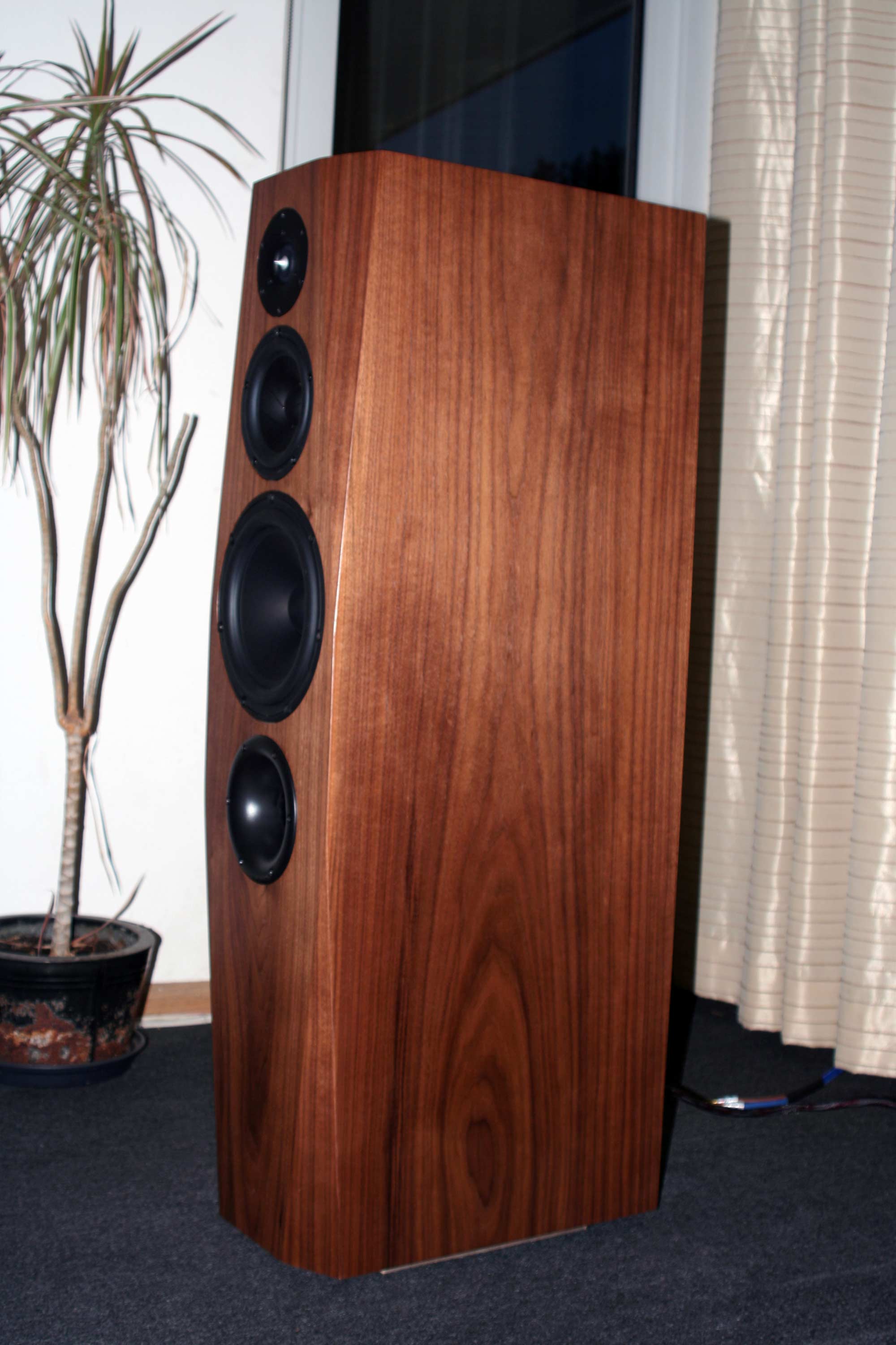

De kasten zijn klaar! En spelend met het basis filter op een 2x 35 watt Rotel (De Accuphase staat in onderhoud). M'n mond viel gelijk weer open van verbazing toen daar de stem van Diana Krall klonk. Zo'n ongelooflijk realistische afbeelding en kan niet meer stoppen met luisteren.
Ook veel nieuwe details die ineens opvallen zoals korte adem aanloop bij Edward Elgar (zie youtube link). En ook met zwaar snel werk van Entombed blijft het als een huis overeind staan met die zo bijzondere realistische stage. En zoveel meer maar ga weer terug naar de luisterplek :mrgreen:
Een paar eerste foto's:
Filter opstelling is tijdelijk. Na de upgrades komt er een mooie kast.
