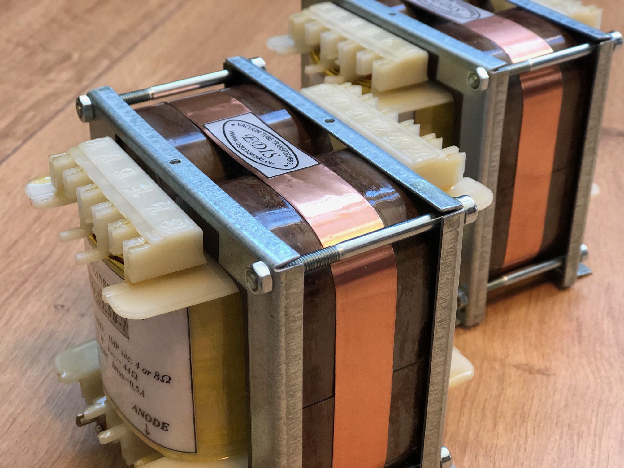

Vakwerk van Ogonowski :wink:
Hoop dat ze net zo goed klinken (meten) als ze er uit zien.
Zelf geen problemen gehad met Ogonowski trafo,s,nooit gemeten, klonk altijd goed. :rock:
I love the smell of fresh clearcoat in the morning :mrgreen:

transplanum
Berichten: 272
Lid geworden op: ma 14 mar 2011, 19:13
Re: Vervormingsarme 6C33 SE versterker!
Bericht door transplanum »
De buitenkant zegt helaas niet zo veel. Ik denk dat de trafo's vrij hoge verliezen kennen...0,5 tot 0,6 dB
Maar wellicht zien we hier nog meer binnenkort???
Het ziet er toch sprekend een trafo uit :lol:
Wat, aan de buitenkant, doet deze gedachte opkomen ? :think:

Afmetingen en gewicht Anne, voor SE heb je nogal wat kernmateriaal nodig en 3,5kg totaal is leuk voor een 4W trafo.
Maar je hebt wel een punt, als je het laag er uit gooit dan komt het met de trafo verliezen wel weer goed.

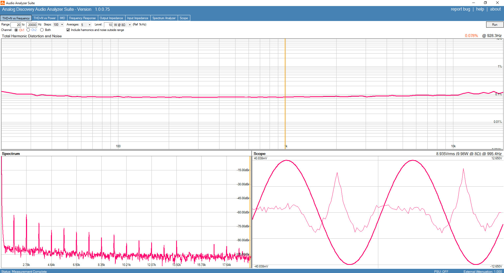

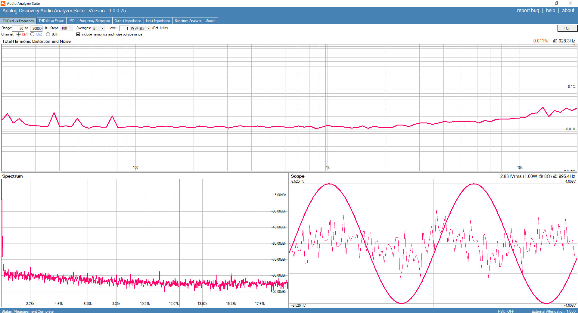

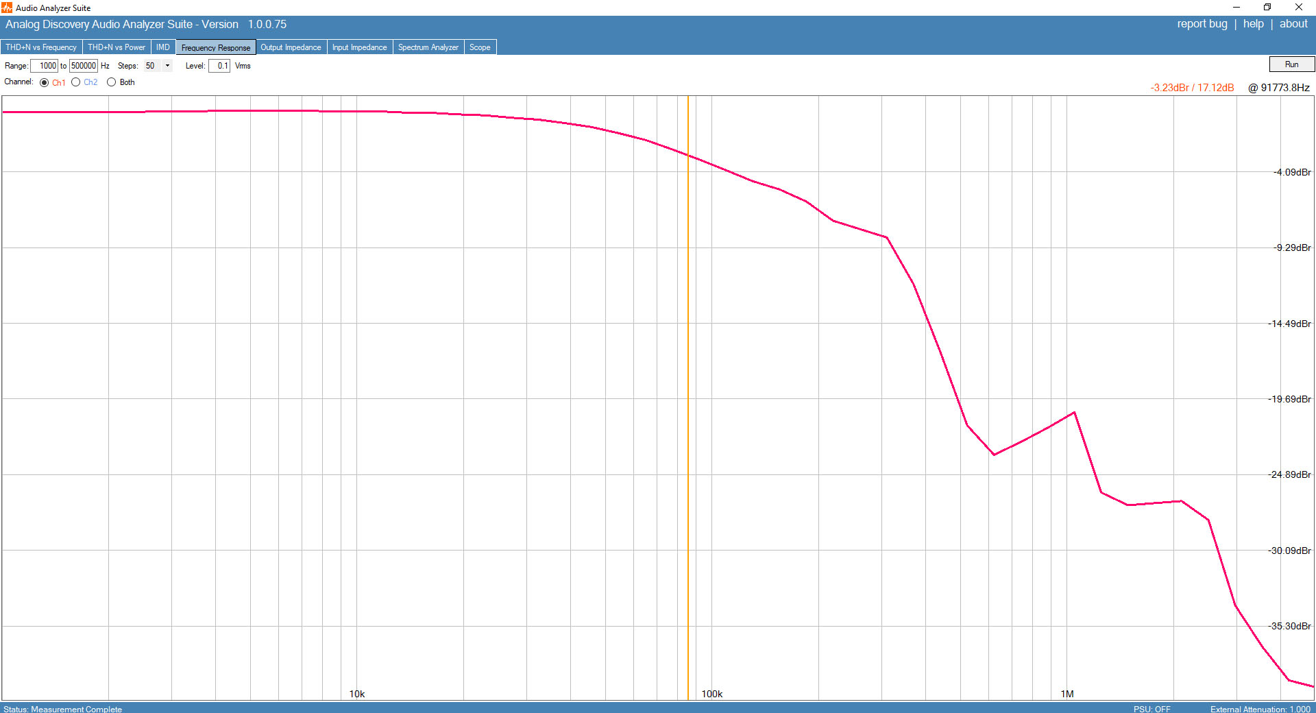

Mwah, komt voldoende laag uit hoor ... :mrgreen:

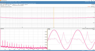

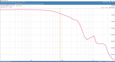

Frequentierespons
THD+N - frequentie - 1W/8R
THD+N - frequentie - 10W/8R
transplanum
Frequentierespons
Dat kan natuurlijk, gaf ik al aan. Maar het is het een of het ander en beiden kunnen niet tegelijkertijd bestaan, physisch onmogelijk. De tegenkoppeling trekt de frequentie bandbreedte wel recht maar vele buizen liefhebbers en met name se hebben een aversie van overall tegenkoppeling, dat klinkt plat en levenloos. Beneden de 5% harmonische vervorming hoort 99 van de 100 mensen toch al niet dus het is slechts voor de reclamefolders
