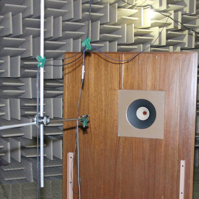

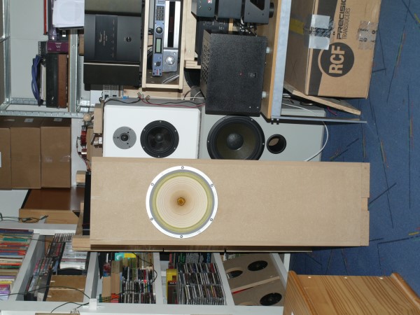

Ik vond deze foto nog van de meetopstelling.
Verder maakt het mij niet zoveel uit.
Ik werk al een tijdje niet meer met dit soort gegevens.
Maar ik ga , voor die mensen die dit soort dingen belangrijk vindt , proberen te achterhalen of er fouten in de vertaling zijn geslopen.
Op dit moment kan ik alleen maar zeggen : de 10 inch Crystal is voor mij ( subjectief en persoonlijk ) met afstand , de best klinkende FR unit die ik ooit heb gehad :)
Dus ik ben ook wel benieuwd hoe die 15 inch kan klinken.

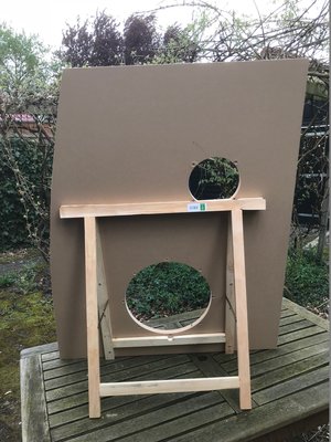

Nog 4 (stoffige) schragen gevonden in de schuur.
Ga dit concept verder uitwerken met meerdere "voorzetplaten" e.d.
Nu nog even wachten op de aankomst van de Lii Audio F-15 :)
mvgr. Leon

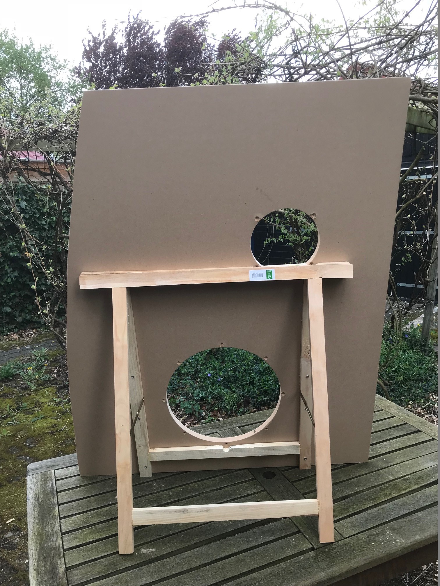

Erg praktisch om ook de hellingshoek makkelijk op verschillende standen te proberen O:)

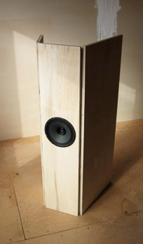

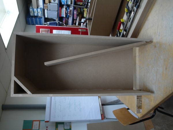

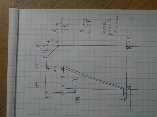

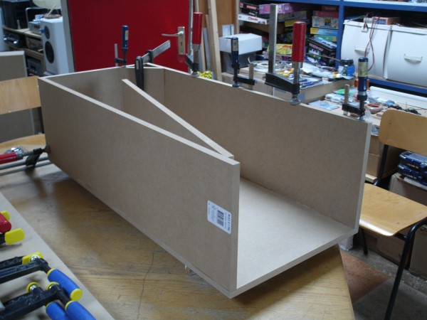

Afgelopen week nog een keertje met de rolmaat door mijn luisterruimte gelopen.
Een JE labs gaat gewoon niet passen zonder dat ik alles verbouw :)
Dus toen maar besloten om wat anders te gaan doen.
Gewoon , zoals altijd de laatste jaren , op intuitie ontworpen.
Wilde ook proberen om de maat nog enigszins acceptabel te houden.
Het is , voor de Lii Audio Crystal 10 , een TQWP geworden.
Opening in de bodem.
Door er 'voetjes" onder te zetten kun je de bas afstemmen.
Op dit moment draait alles al een week op een Aurexx Cristal ( :) ) van 2x2,5 watt.
De BSC is nu ook getuned.
Met weer een paar foto's.
Iedereen alsnog bedankt voor alle tips en adviezen.
Als we de F 15 gaan proberen komt alles echt nog wel van pas.
mvgr. Leon

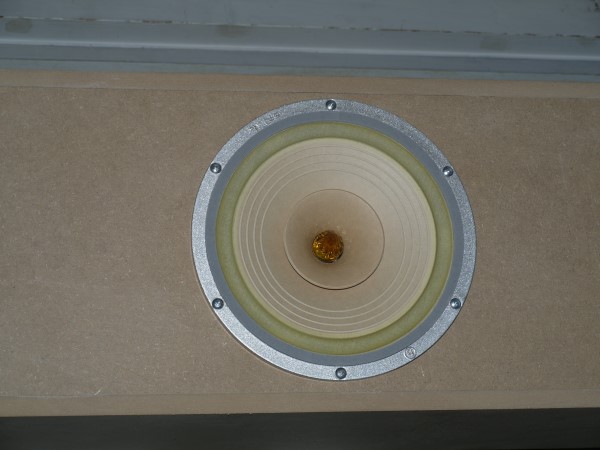

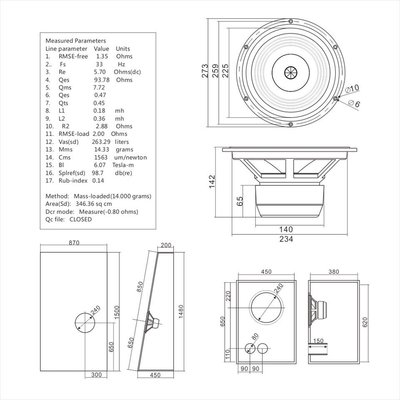

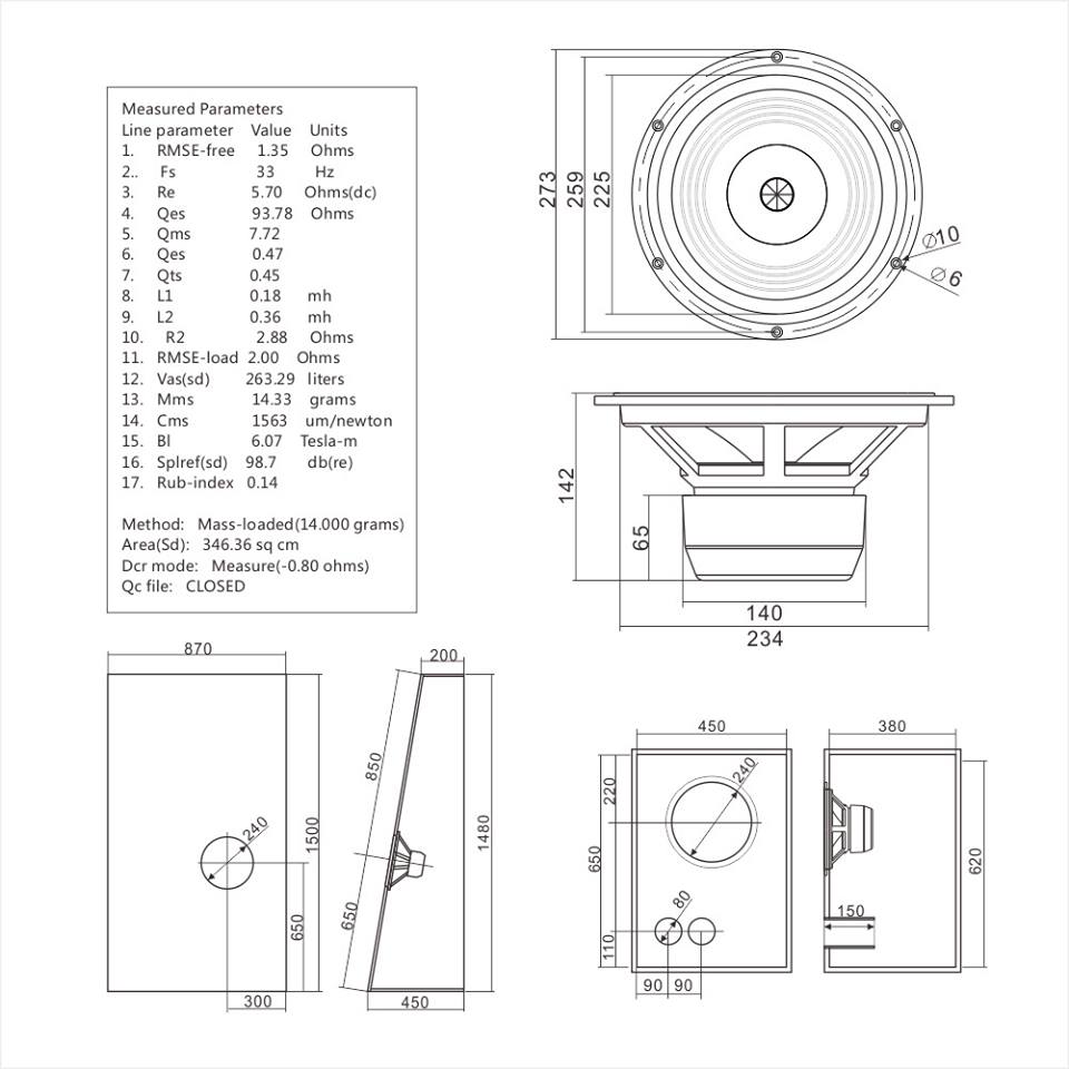

Iemand had ook de moeite genomen om TSP's te meten van de Crystal 10.
Voor de liefhebbers dus.
Met door de fabrikant aanbevolen ontwerpen.

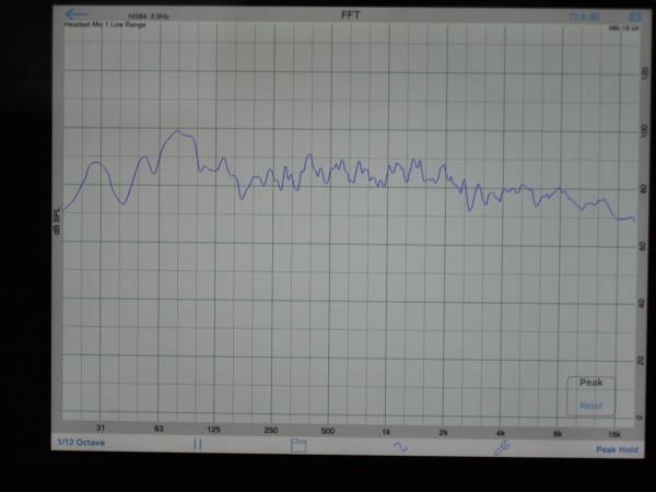

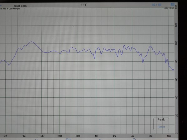

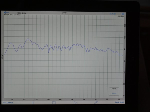

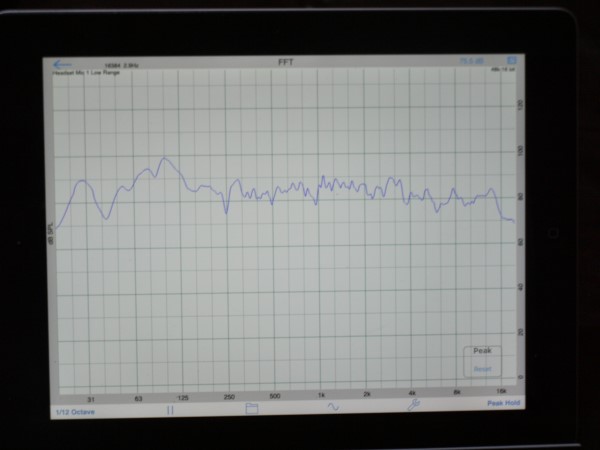

de C10 units zijn nu echt wel ingespeeld.
Ze hebben , zoals zoveel FR units , een oplopende tendens.
Die is met een contour makkelijk onder controle te krijgen.
Alles op het gehoor gedaan maar met mijn iPad geverifieerd.
iPad met Audio Tools , Dayton cal. mic , steeds : sinus sweep 1/12 resolutie.
Eerste meting op 25/30 cm , laatste 2 speakers op de luister positie.
Uiteindelijke contour is 2,6mH met 8,2 ohm.
Zoals je kunt zien : geen "nasty-peaks" en een ver doorlopend hoog voor een FR driver.
Vrouwenstemmen are 2 die 4 !!
Op dit moment klinkt dit anders dan mijn PAP trio set maar zeker niet slechter !!
Het is gewoon een kwestie van persoonlijke smaak.
Ben je in de buurt ? kom maar eens luisteren :) (voorlopig ben ik hier nog wel mee aan het spelen)
mvgr. Leon

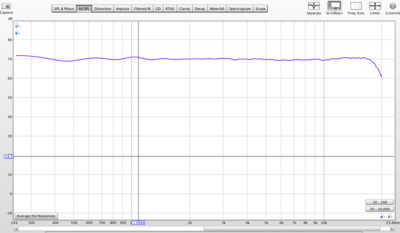

Lastig om te weten of de metingen 'goed' zijn (qua meet-opstelling natuurlijk). Maar klopt het dat er >20db verschil zit in over de hele frequentie-as?
leonidas
In memoriam †
Berichten: 854
Lid geworden op: ma 07 okt 2013, 20:25
Re: JE labs Open Baffle
Bericht door leonidas »
@ satefan : yep !! meer dan 20 dB !! en........het klinkt geweldig :)
Hmmm...ik kan me bijna niet voorstellen dat dit een mooie rustige weergave geeft die voor langere tijd te pruimen is. En dan probeer ik hier alles binnen 1dB te krijgen!
leonidas
In memoriam †
Berichten: 854
Welke resolutie en afstand ?
WAT JIJ LAAT ZIEN , GA IK VAN LOPEN !!
Op 67 jaar brandt dit mijn oren eruit !!
je doet alleen maar dingen technisch goed , niet goed voor de ' beleving' :)
Kijk anders naar mijn eerste meting op 25/30 cm.
Al die metingen zeggen niets over de "toon" van een unit toch ?
Het enige wat ik wilde aantonen was : geen extreme pieken !! ( zoals Fostex , Lowther e.d.)
De vraag is en blijft : wil je technisch dingen oplossen of wil je iets "goeds" maken ?
Vrij duidelijk dat jij ( en diverse anderen) NIETS aan mijn manier van meten hebben.
Sorry dat ik het weer eens geprobeerd heb.
Tot nu toe heeft iedereen die deze set heeft gehoord een "jaw dropping" experience !!
Dus de metingen dekken niet de lading.
Daarom is het zo ontzettend spijtig dat er een groepje bestaat , wat de suggestie wekt , dat metingen alles verklaren.
mvgr. Leon
