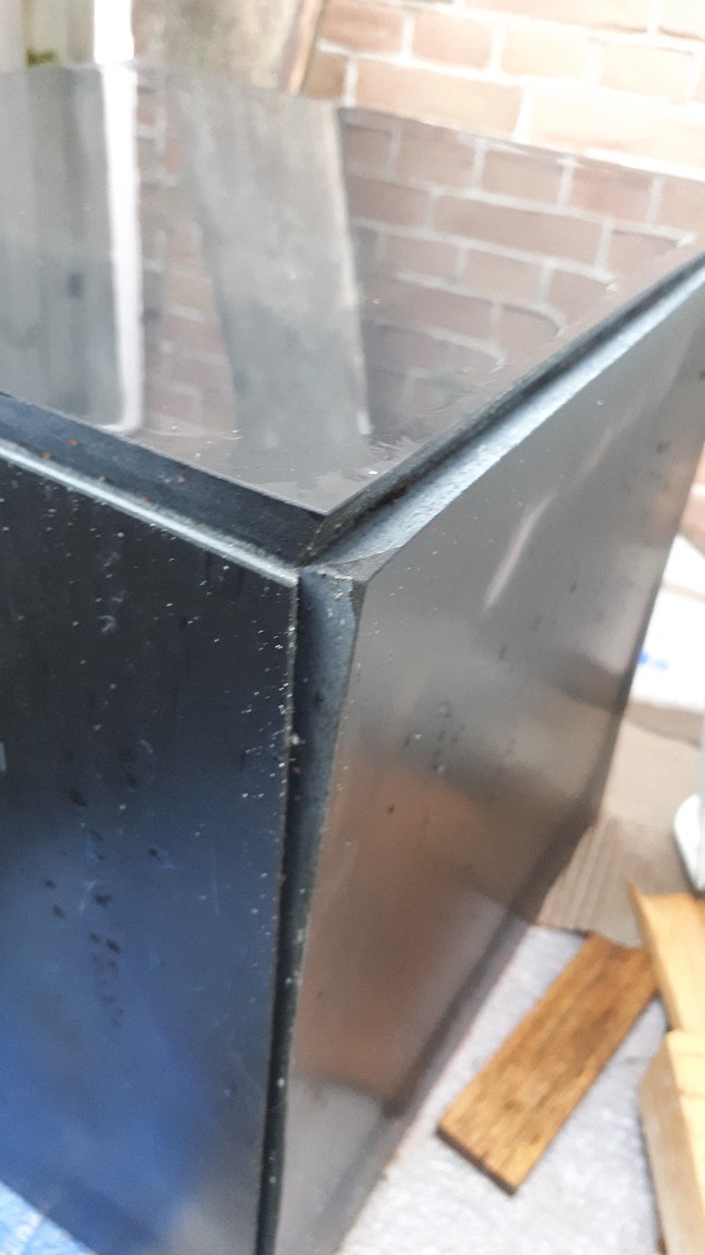

Hoe voorkomen jullie dat bij lijmverbindingen de kopse kanten niet gaan "uitsteken" t.o.v. de plaat waar deze tegen gelijmd is ?
Bij mijn huidige luidsprekers tekenen de zijpanelen af t.o.v. het bovenpaneel in het fineer.
Bij het bouwen is er veel zorg besteed dat er geen overgang te voelen was (gladgeschuurd).
Toch tekent het hout (mdf) door vocht en temperatuurwisselingen na verloop van tijd af.
Voor een haakse verbinding van 90° kan deze onder verstek op 45° gezaagd worden.
Hoe doen jullie dit bij een "achteroverhellende" kast. B.v.b. scan speak vertigo.
Zijn lamelloverbindingen hiervoor een oplossing ?

Lamello gaat je niet helpen, dat is meer een stevige verbinding, geen naadafwerking. Met MDF is verstek zagen echt de enige afdoende oplossing.
- Henkjan

+1 MDF zet uit / krimpt verschillend in de dikte en lengte, dus met stomp op elkaar zal je dit altijd houden. onder verstek is da way

De truc met 3mm mdf helpt ook. Voordat je gaat fineren/schilderen bekleed je de kast, op de zijden waar de kopse kanten van het mdf zichtbaar zijn, met 3mm mdf. Je krijgt dan niet van die scherpe krimplijnen. Bij hoogglans schilderwerk zal een kritisch oog nog wel een welving kunnen zien, maar het is wel een beproefde methode in de interieurbouw.
Bij grote vlakken, en een gebrek aan lijmklemmen, kun je de vlakken met contactlijm doen, en de randjes met witte houtlijm. De randjes klem je dan met ducttape of goeie schilderstape.

Had ik ook gedaan op m’n breedbandhoorns, werkte perfect

Verstek zagen (lastig voor de meeste hobby-isten en akoestisch kwetsbaar) en een duidelijke v-groef maken; " if you can't hide it, show it" .
Ikzelf doe wat Arno doet: extra dun paneeltje op de kopse zijde verlijmen.

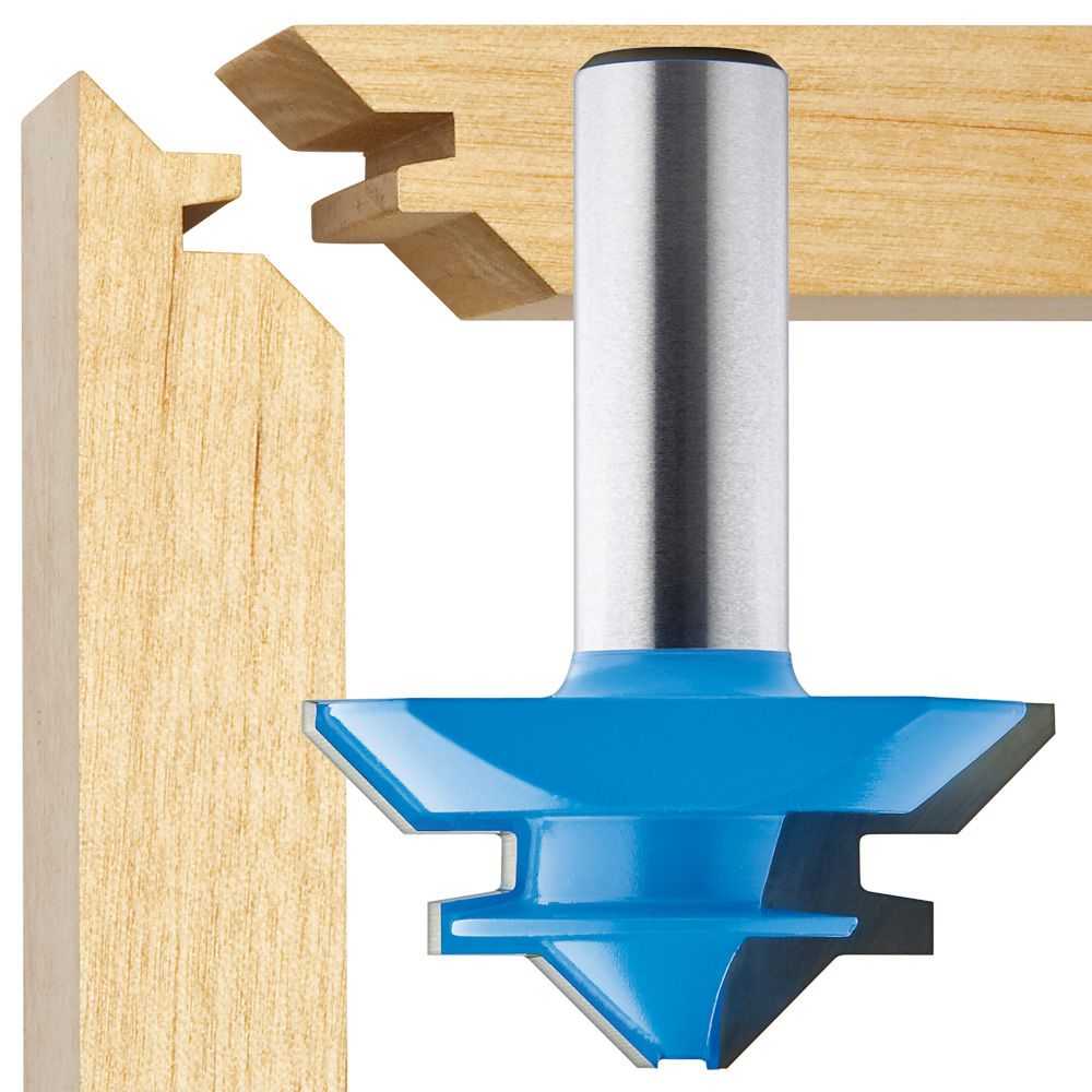

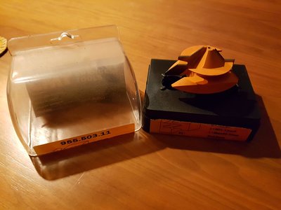

Deze is voor mij onderweg,
Bedacht voor 14mm dikte maar dat lossen wel wel op.

Die zijn er natuurlijk wel voor dikker maar ik denk niet voor dat prijsje...beijert schreef:Deze is voor mij onderweg,

Nee, dan wordt het ineens een heel ander bedrag. En ook geen eBay waarschijnlijk.
Dat kan voor de enkele meters die ik (voorlopig) maak nog niet uit.

die 3mm werkt nauwelijks, en de meeste gelijmde fineren trekken dit wel. Als het al zichtbaar wordt is het minimaal

ik heb deze ooit gekocht via ebay, iets van €70. Zie ze nu van 90 tot 140
Volgens mij kan hij tot houtdikte 25mm

Is ook geen freesje wat zomaar in een willekeurige bovenfrees past of kan. Zoiets kan alleen met een freestafel gebruikt worden

De profielfrees is wel heel profesioneel, wel duur voor eenmalig gebruik en enkel voor verstekken van 90º.
Bovendien neemt mijn bovenfrees maar max. 8 mm. freesjes.

Ook verstekken tekenen wel eens af onder invloed van vocht.
