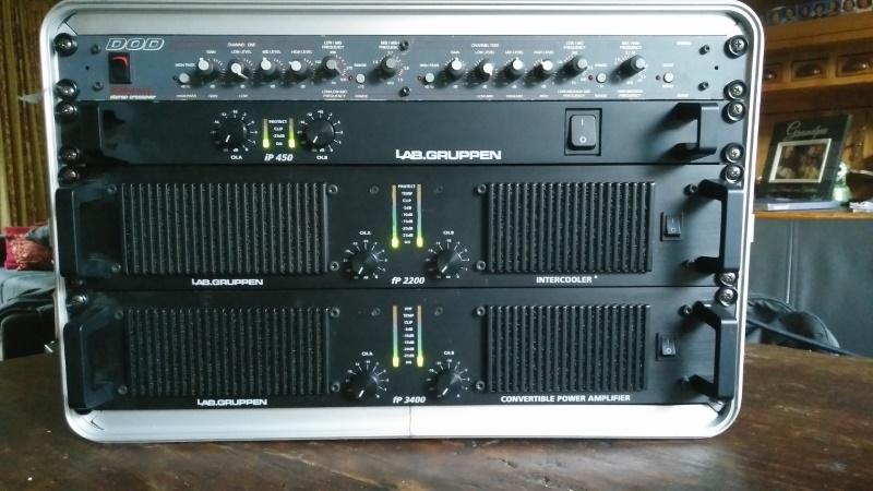

Om de CSS SDX-12 en andere kanonnen straks zelf flink aan de tand te kunnen voelen maar weer eens mijn labgruppen testrek van stal gehaald. Vooralsnog zwaar overkill natuurlijk maar ook gewoon leuk om naar te kijken 8) De dod xover wordt binnenkort vervangen door een dcx2496 met een ingebouwde EVE.

Heel gaaf allemaal.Ik had nog nooit eerder van MFB gehoord, maar ik ben dan ook een leek op audio gebied. Maar des te mooier dat er straks complete MFB woofers en sets op de markt verschijnen. :rock:
Zou zo'n starbass ook werken in een dikke pro-audio woofer zoals deze?
Hij lijkt aan alle voorwaarden te voldoen (hoge BL, hoge EBP, Xmech 24mm) en een gigantische spreekspoel voor een 8 incher :shock: .
En als je een (mid)woofer ombouwt, kan je deze dan nog steeds inzetten tot +/- 2000Hz?

Als je op de site van Chris kijkt dan zie je dat z'n Little/one precies dat doet...

Ik had inderdaad gezien dat de Little/One een tweeweg is, maar ik wist niet of dat principe ook toepasbaar zou zijn op grotere woofers. Ik zag op het MFBfreaks forum ook mensen met coax'en in de weer, dus vandaar dat ik me afvroeg of MFB geen negatieve invloed zou hebben op het middengebied.

Absoluut, maar dan niet met een StarBass maar met een ClingOn die je van onderen tegen de konus van je woofer aan plakt. Geen eng snijwerk meer dus 8) Zal er binnenkort wat foto's van plaatsen, de meetresultaten vind je op labs.
