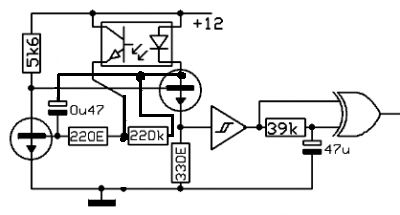

Ja, ja ja, Ik zag het even niet goed en dacht dat het die andere led was in de censor. Ik dacht even dat het een triac was of zo dat symbool komt dichterbij bij wat ik zie, beetje onduidelijk.
De plus moet aan de andere collector, zo zeg ik het goed.
Wordt dit dus.
Wordt dit dus.

Misschien een extra 5.6 K er ook nog tussen ?, extra in serie met de elco dus.
Zit ik goed dat dit een aangepaste flip flop, knipperlicht schalening is ?
Re: Tape delay DIY project.
Een soort flipflop knipperlicht ja.
Was om met zo min mogelijk verandering iets knipperigs te krijgen.
Een weerstand in serie met de elco maakt de kans groter dat ie niks doet.
De spanningssprong over de led is niet erg groot, daar zou een weerstand mee in serie mogen (tussen led en +).Mag alleen niet erg groot, wordt de spanning over de 330Ω te klein, 100Ω zou nog wel kunnen.
Ook de min-kant van de elco zou naar de andere kant van de 220Ω mogen verhuizen.
Maar stel dat 't zo werkt, waarom je dan vermoeien?

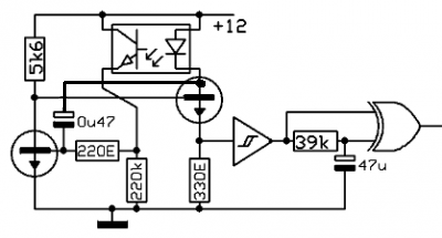

En benieuwd of het zo werkt.Er moet wel licht op de fototransistor vallen, anders gaat 't niet.
Of anders zou de 220k niet aan massa maar aan de + moeten.

Nee, ik bedoelde parallel aan de sensor transistor, hoewel zo zou misschien ook wel kunnen.
Maar liever niet, kans dat de linkse transistor blijft geleiden door teveel basisstroom samen met de nogal laagohmige collectorbelasting (de led) van de rechtse tor.
De koppeling via de sensor ondersteunt het flipflop gebeuren.

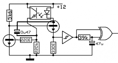

kraak, kraak gaat het even in de bovenkamer.
Zo dus ?
Zo dus ?

Wel ja, zo wordt de laadpiek van de elco, gaat door de basis links, wat gemilderd.
Voor de rest is er, wat instelling betreft, niks veranderd.Stelt zich ergens halfweg in, dus niet met een van de transistors volledig in geleiding of zo.Door de terugkoppeling door de elco gaat de boel dan oscilleren.

Ik ga er al helemaal op in en begin het steeds meer te snappen.
Nou krijgt de elco veel en veel meer stroom maar is het niet te veel stroom voor de basis van de transistor links op het schema ?
Eerst zat hij voor de 220 ohm (aan de basis) en nu er na.
De laadtijd blijft hetzelfde en dus de osicilatie frequentie (als je er van uit gaat dat de elco vanuit de plus 12 volt volloopt).
Een weerstand voor de elco aan de plus zorgt voor een lagere modulatie frequentie, maar een weerstand er na maakt niks uit.
Wel voor de basis stroom naar de transistor omdat er nu alleen maar 220 ohm tussen zit, blaas je hem niet op ?
De 220 ohm kan dan best hoger moeten zijn, afhankelijk van de datasheet natuurlijk.
Meen ik te snappen, haha, zo niet niet natuurlijk.

5.6 K is het bij de andere transistor namelijk.
Ben al flink aan mijn hooft aan het krabben maar het klopt wel, 5.6K tussen basis en 12 volt voeding, 220 ohm kan wel veel te weinig zijn.
Specs, specs, specs, maar 5.6K moet veilig zijn in elk geval.

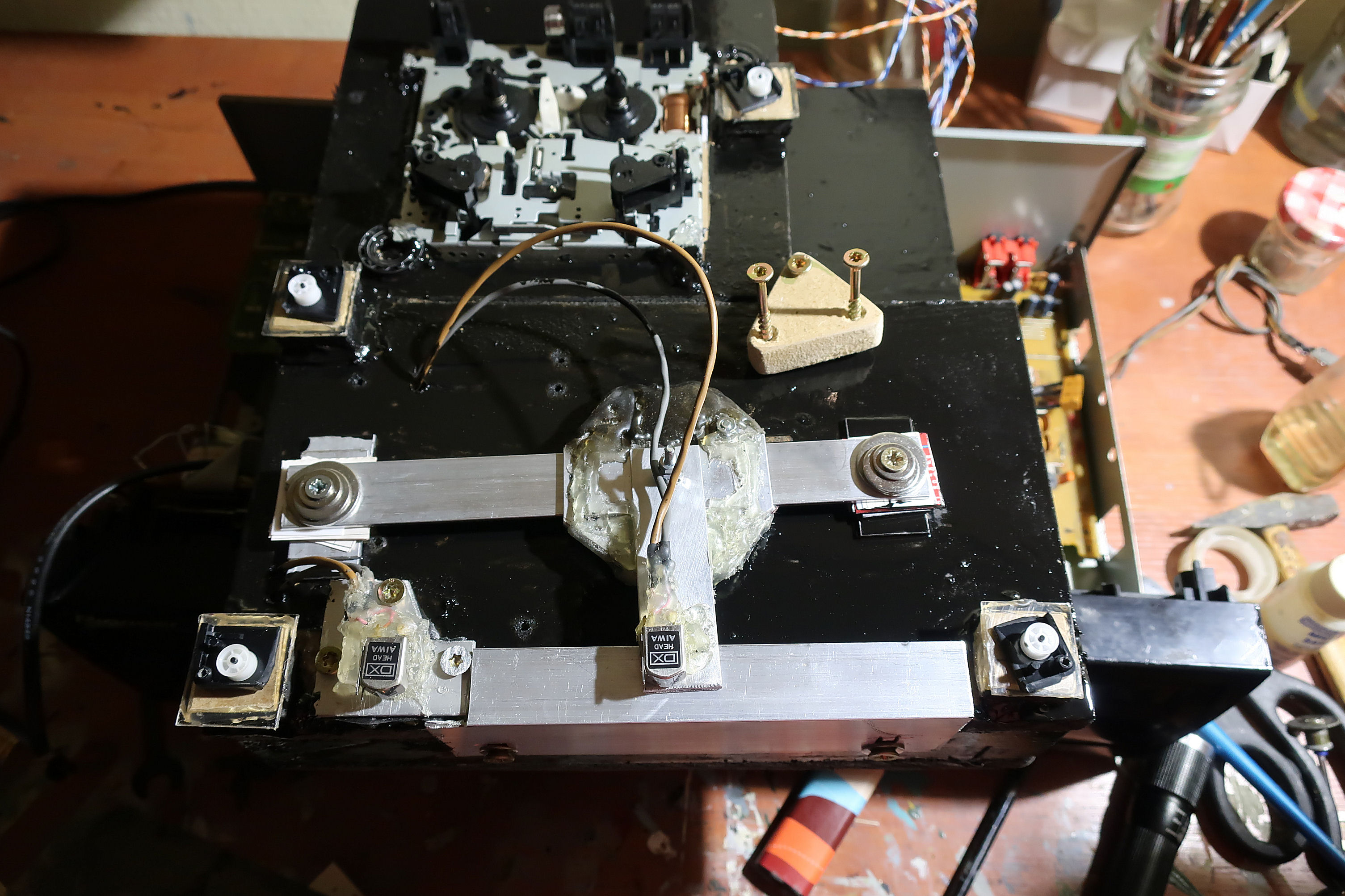

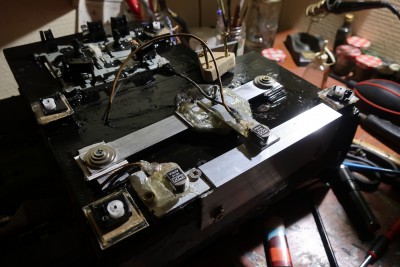

Weerstand voor of na de elco maakt niet uit natuurlijk voor de laadtijd, maar dat ter zijde.
Ik heb de tapeloop aangepast omdat het toch niet precies genoeg was, de tape beschadigd als hij door de rollers gaat, de asjes zijn niet haaks genoeg.
Dan maar op deze manier, zoals je ziet is de opnamekop beweeglijk, sliding echo.
De koppen heb ik heel precies moeten afregelen, zeer lastig met deze bijna op huizenbouw lijkende aanpak, maar gelukt tot nu toe.
Alleen de wiskop moet er nog op, en daarvoor heb ik al een slim montagestukje gemaakt.
