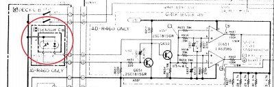

De contacten in het mechaniek die het cassettedeck laat denken dat er een bandje in zit (en tape soort) zijn natuurlijk makkelijk te overbruggen, maar er zit ook een censor in die ziet als de raderen wel lopen of niet.
Als ik de stroom van de motor onderbreek valt het deck uit na 3 seconden, allemaal aangestuurd door een chip.
Je voelt hem al aankomen natuurlijk maar ik wil die censor om de tuin leiden zodat hij nooit uitvalt.
Volgens mij bestaat de censor uit een ledje en een lichtgevoelige weerstand of een lichtgevoelige transistor (als zoiets bestaat want het ding ziet er uit als een transistor als ik het goed heb)
Hoe dit te doen ?
Zie schema.

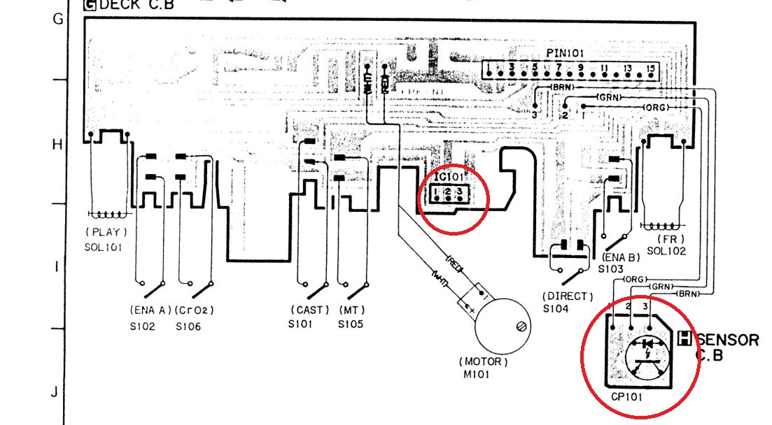

Dit is het printje wat aan het mechaniek zit

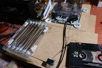

Plaatje voor de leuk, de tape wandel is al klaar, op de 0.1mm nauwkeurig, alle wieltjes draaien en het loopt vlekkeloos.

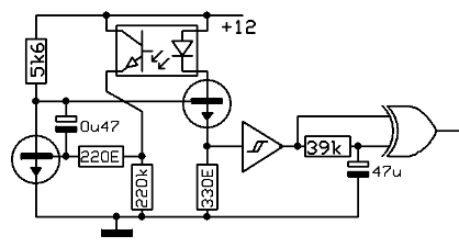

Het lijkt er meer op dat die sensor de aanwezigheid van de band moet merken.
Kan er licht door de sensor (geen band ?) dan komen er positieve pulsen op het knooppunt van de twee 100k weerstanden aan de uitgang van de twee op-amps.
Als er een hindernis is die het licht van de led tegenhoudt (de band ?) gebeurt er niks, zijn de uitgangen van de op-amps, en de 100k weerstanden op nul-niveau.
Dus zoiets als band stuk, stop ! Of einde band doorzichtig, ook stop.

Fijn je weer te spreken Ah!buis, je weet van wanten weet ik nog.
Nee, het is niet de band, de censor zit bovenaan boven het raderwerk, niet bij de tape.
Als het mechaniek niet draait geeft hij een signaal.
Het is ook de autostop bedacht ik mij, werkt met alle moderne (mmmmm) decks zo.
Ik ben al bang dat hij een puls of zo geeft, licht, donker, licht, donker op een draaiend wit zwart radertje of zo, want hoe dat voor de gek te houden ?
Op het schema zie je de schakeling, daarna verdwijnd de output in de bedienings chip van aiwa.

De boel zit idd wat lastiger, ik vond het ook al uitgebreid voor simpel aan/uit, daar had ik gisteren zo laat niet meer in moeten duiken.
De schakeling rond de sensor oscilleerd niet, geeft een signaal af over R654 (330Ω) in verhouding van de overdracht van licht led-fototransistor (weerkaatsing ?).Bij elke (voldoende grote) steiging-daling geeft de uitgang (knooppunt twee 100k weerstanden) een positieve puls.
Om het ding aan 't draaien te houden moeten er dan pulsen blijven komen.Met het verzetten van een C gaat het sensordeel oscilleren, is misschien goed genoeg om niet te stoppen.

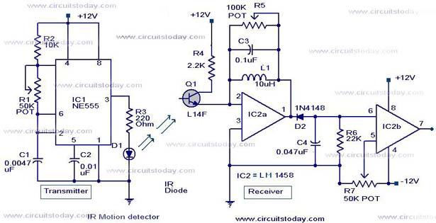

C van Collector bedoel je, dacht al, zie geen condensator.
Ik bedoelde geen oscilatie van de schakeling maar van het mechaniek, maar het begint al hout te snijden geloof ik.
Heb gisteren nog even getest maar het is geen led, wellicht een infarood led.
Er draait ook niks tussen de led en de foto transistor, en als ik een papiertje er onder frummel gebuurt er ook niks.
Ik zat zo te denken dat het wellicht een bewegings detector is, de foto transistor zou dan oscilerend signaal moeten geven waardoor die opamps aan de gang gaan zoals je het verder beschrijft.
Dus de pin van de led omleggen naar de andere C van de andere transistor.

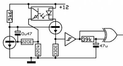

Dit is het schema van een bewegings detector, komt aardig al in de richting.

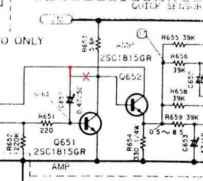

Re: Tape delay DIY project.
Nee, de C van C(ondensator) !
Is de bedoeling de schakeling te laten oscilleren, om pulsen te krijgen als er niks draait.
Ik dacht nog wel dat een tekeningetje duidelijk genoeg was :(
Het gaat dus om de C(ondensator, 0,47µ) aan collector transistor Q651 verzetten naar collector transistor Q652.Andere kant van die C(ondensator) blijft waar die is.
Kan best infrarood, afhankelijk van hoeveel van dat "licht" de (foto)transistor bereikt verandert de spanning over R654(330Ω).
Nee dus :shock:
Dat andere schema is een aan/uit afstandsbediening, is een knipperende led zodat de ontvangst niet op elk licht reageert maar enkel op licht met de juiste knipperfrequentie.
Nog even het geval wat overzichtelijker getekend :sure:
