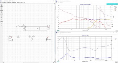

Hoi allemaal,
Ik heb vorige week een setje SB-Acoustics SB17NRXC35-4 gekocht hier op het forum (nog bedankt Piet :D ). Nu wil ik samen met die woofertjes een budget set bureauspeakers maken, ik heb nu 2 sets speakers gemaakt, deze waren echter fullrange, met de markaudio CHR-70 en Alpair7. Dit zal dat dus mijn eerste multiway set speakers worden.
Ik heb helaas geen toegang tot meetspullen, wat best onhandig is bij het maken mat een multiway speaker set.
Ik wil de woofers waarschijnlijk gaan gebruiken met de SB-Acoustics SB19ST-C000-4 tweeters. De kastinhoud en het maken van de kast lukt mij allemaal wel, mijn opa is timmerman dus het maken van de kasten moet wel goed komen. Waar ik eigenlijk mee zit is dat ik moeite heb met het ontwerpen van een filter. Ik ben een beetje aan het rommelen in Xsim, en heb ook wel een soort van een filter denk ik, maar ik wet niet of dit heel goed zal zijn. De speakers zullen aangestuurd worden door een Denon PMA-720 die 4 tot 16 ohm speakers aankan.
SB17NRXC35-4 en SB19ST-C0004 Crossover 1
Hierbij dus een plaatje van mijn crossover tot nu toe, alle hulp wordt gewaardeerd!
Groetjes Jim

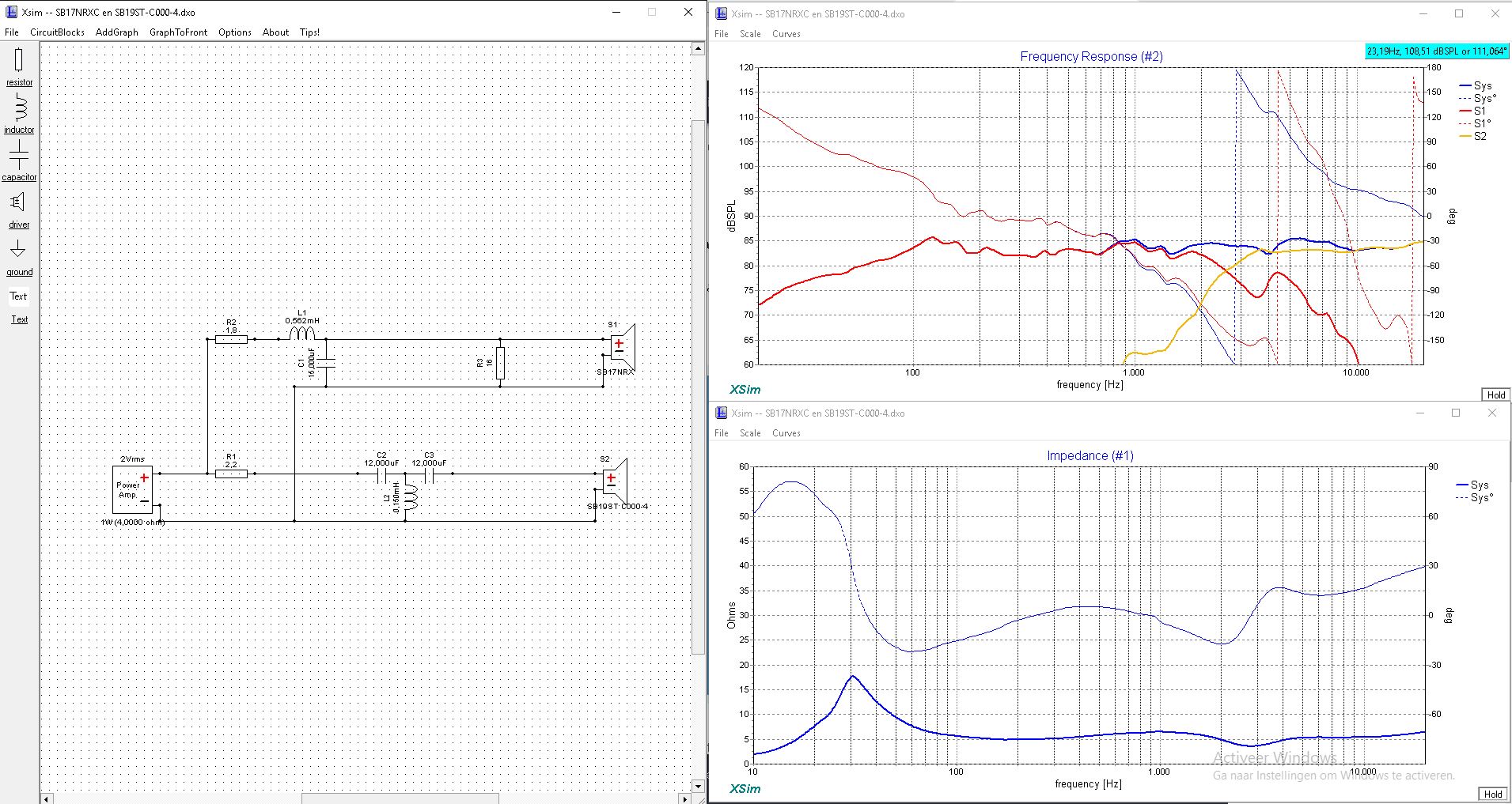

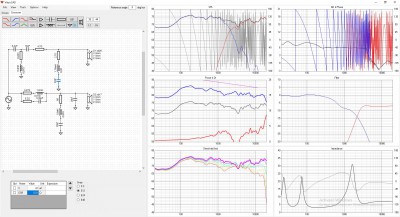

Ik ben de laatste tijd verder gegaan met dit project en heb ook metingen gekregen van Pascal (Pa5cAL1) van de drivers aangezien hij dezelfde drivers heeft als ik. Hij heeft de metingen gemaakt in de SB-Acoustics EKA kasten (nog heel erg bedankt!), ik heb de kasten ook van hem over kunnen nemen. Normaal zou ik de kasten zelf maken maar ik heb geen toegang tot een frees en kan de drivers dus niet mooi vlak krijgen met de baffle.
Nu ben ik dus nog een complete noob in crossovers maar ik ben toch al een beetje aan het kloten in vituixCAD. Ik krijg opzich wel een redelijke vlakke frequentie response maar ik krijg de power response niet mooi vlak, nu weet ik dus dat het eigenlijk een beetje een afweging moet zijn tussen de frequentie response en de power response. Hieronder de crossover die ik tot nu toe heb. Kunnen jullie er ook nog even naar kijken?
Groetjes Jim
Berichten: 9199
Re: SB-Acoustics Bureauspeakers
Mooi overzichtje zo!
Volg de blauwe lijn maar, die zou je niet met een sprong omhoog willen hebben denk ik. Bij de elektrische tweeter grafiek zie je bij 3kHz een opslingering. Dat is zelden een goed idee, ook al lijkt het in de simulatie prima. Bij 3kHz mag best een deuk zitten axiaal, dat is namelijk vaak een interferrentiegebied

Als ik de blauwe grafiek vlak trek krijg ik idd een grote dip bij 3khz, is dit dan niet heel erg te horen? Ik zal ook even de meetdata van de drivers appart hierbij meedelen.
Hoe kom je toch bij die serieweerstand voor de woofersectie? :think:
En nee, een dip on-axis (-2dB) is bij zo’n systeem niet erg, je power response piekt juist rond deze frequentie.

Ik kreeg zo de meest vlakke frequentie response. Ik heb idd al gehoord dat je dat eigenlijk niet wil, dus die zal weg moeten.
De dip in de frequentie response is ook helaas iets groter als ik de power response vlak trek, de dip is dan bijna 5db, is dat niet erg veel?
Je hoeft de power response niet vlak te trekken, ik bedoelde een on-axis dip van 2dB tussen pakweg 2 en 4kHz.

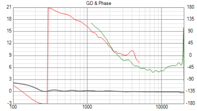

Ik heb ook nog een poging gedaan tot een filter en ben op dit schema uitgekomen:
Crossover proposal.PNG (6.69 KiB) 1336 keer bekeken
Veel van de ontwerp keuzes komen uit mijn eerdere ervaring met de drivers. Op zich is het schema niet gek veel anders dan wat ik gebruik voor mijn eigen luidsprekers met dezelfde SB Acoustics drivers. Ik heb in dit geval wel een RLC circuit bij de tweeter toegevoegd omdat anders de filter werking onder de 1kHz toch wel erg achteruit gaat door de impedantie piek van de tweeter. On-axis krijg ik het volgende resultaat:

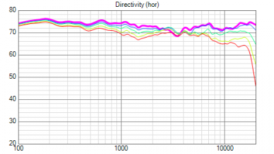

Een dip is te zien rond de 3.5kHz maar hier moet je voorzichtig zijn want dit komt door difractie. De voorkant van de luidspreker kast heeft namelijk scherpe hoeken en geen chamfers of round-overs. Voor de off-axis respones krijg ik het volgende:

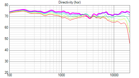

on-axis paars, 15 graden blauw, 30 graden groen, 45 graden geel en 60 graden rood.
Deze data toont goed aan dat de dip op 3.5kHz een drifactie probleem is. Het filter moet dan ook niet proberen dat gat daar op te vullen want off-axis is er geen tekort aan output in die regio. Als je verolgens naar de power response kijkt dan zul je zien dat het er keurig uit ziet:

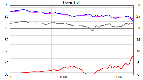

De fase zou nog beter kunnen maar op het crossover punt zijn de drivers perfect aligned. Daarbuiten wordt het wel wat minder:

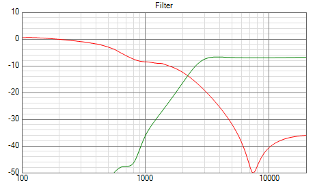

Als we dan kijken naar de filter werking dan zie je dat de tweeter eigenlijk gewoon vlak gefilterd wordt en dat de high-pass filter ook goed werkt onder 1kHz. In het woofer circuit is duidelijk de werking te zien van de zuigkring rond 1kHz voor de baffle step en de notch rond 7.5kHz die wordt gebruikt om de break-up op te vangen:

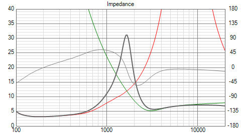

Als laatste de impedantie:
De minimale impedantie zit rond de 3.5ohm en is daarbij vrij laag maar met een 4ohm nominale woofer zie ik dit ook niet veel beter worden. Dit is de opzet waar ik zelf voor zou gaan omdat het naar mijn mening de juiste balans tussen de verschillende compromieen geeft.

Oh daar heb ik over heen gekeken :hide: , ik heb de scaling wat aangepast en het ziet er nu inderdaad zo uit als bij jou.
Ik zie het nut wel van het RLC circuit bij de tweeter, maar het heeft wel erg weinig effect volgens mij. Denk je dat het verschil te horen valt? Ook vraag ik me eigenlijk af wat de 8 ohm weerstand doet voor de condensator bij het woofer filter, die lijkt in mijn ogen eigenlijk ook weinig te doen. Denk ik? Ik vraag dit allemaal omdat ik hier graag meer over wil weten en omdat ik het filter zo simpel mogelijk wil houden.
De kring in hèt tweetercircuit zorgt ervoor dat de impedantie van de tweeter in het te filteren frequentiegebied lineair blijft. Daarom kan het hoogdoorlaatfilter goed zijn werk doen. Het kringetje wordt vaak wegbezuinigd, maar is best belangrijk voor goede weergave in een gebied waar het gehoor erg gevoelig is.
De parallel-C en weerstand aan de seriespoel voor de woofer zou je eventueel kunnen weglaten. Dit is een notch die een piek in de weergave door (ws) opbreken van de woofer (conusresonanties) onderdrukt. Je hebt met deze oplossing minder kans op een scherp randje in het hoog. Maar het zijn de kosten niet, ik zou het zeker toepassen, het is beter dan dure exotische spoelen en condensatoren.
