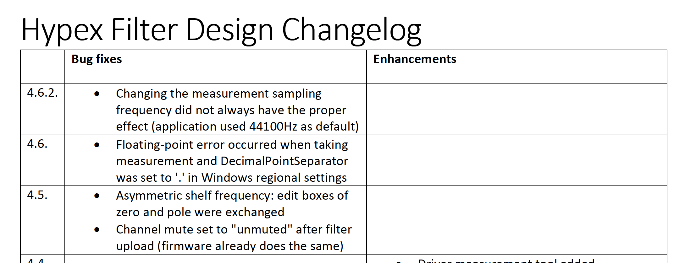

Ik ben samen met iemand (niet actief op t forum) met een project bezig. Het gaat om een gesloten ontwerp waarbij we de Hypex FA122 gebruiken voor actieve aansturing. Nu lopen we tegen een probleem aan met de laagcompensatie in de vorm van de Linkwitz Transform functie. Het lijkt erop dat deze niet goed werkt. Er is een bug-report ingeschoten richting Hypex:
Ik heb sinds kort de Hypex FA122 plateamp gekocht. Ik ben hem aan het
programmeren met HFD. Ik ben tegen een probleem aangelopen. De Linkwitz
transform (AsymShelf) lijkt niet goed te werken. Met de poolfrequentie
lager dan de nulpuntsfrequentie zou de overdracht moet oplopen bij
aflopende frequentie. Echter, hij valt daar juist af.
Het lijkt alsof de polen en nulpunten verwisseld zijn. Ik gebruik HFD
versie 4.71. Ik zag in de change log, dat dit in versie 4.6 gefixt zou
zijn. Dat lijkt niet het geval. Waneer ik de polen en nulpunten
verwissel, zie ik wel de overdracht oplopen met afnemede frequentie.
Maar de gain is kleiner dan 1 voor de hoge frequenties en loopt op naar
een gain van 1 voor de lage frequenties. Hij zou echter 1 moeten zijn
voor de hoge frequenties en moeten oplopen tot een gain groter dan 1 bij
lage frequenties. De toepassing is laagcompensatie van een gesloten
kastsysteem.
Ik heb dit gezien bij de grafiek, die HFD plot. Onduidelijk is of de
overdracht ook fout is of dat die toch goed is en alleen de grafiek fout
wordt geplot. Graag hoor ik van jullie hoe dit opgelost kan worden.
Verder niets dan lof over dit prachtige produkt. Ik hoop hem binnenkort
te kunnen beluisteren, maar daarbij graag met een goede Linkwitz Transform.
Zijn er hier ook die de AsymShelf functie gebruiken en tegen hetzelfde aanlopen?
Het lijkt erop dat dit in versie 4.5 is opgelost, maar in de latere versies is deze fix misschien weer verloren gegaan?
Stefan

Update: Zeer snelle reactie van Hypex. De de polen en nulpunten zijn idd verwisseld, en dit wordt gefixed. Was al een keer gedaan maar blijkbaar niet adequaat. Hopelijk komt de fix snel zodat we verder kunnen. Prima service van Hypex!satefan schreef:Ik ben samen met iemand (niet actief op t forum) met een project bezig. Het gaat om een gesloten ontwerp waarbij we de Hypex FA122 gebruiken voor actieve aansturing. Nu lopen we tegen een probleem aan met de laagcompensatie in de vorm van de Linkwitz Transform functie. Het lijkt erop dat deze niet goed werkt. Er is een bug-report ingeschoten richting Hypex:
kastsysteem.

The never ending story of the Asymshelf.......

In onze setup hebben we m gewoon nodigds23man schreef:The never ending story of the Asymshelf.......![]()

Net even getest, inderdaad alles is omgedraaid. Dus voorlopig even de zero en pole freq en Q's omdraaien. Wel even opletten of dit nog goed gaat na een update.

We zullen eens ff testen idd. Maar ook hopen dat de fix er snel is.ds23man schreef:Net even getest, inderdaad alles is omgedraaid. Dus voorlopig even de zero en pole freq en Q's omdraaien. Wel even opletten of dit nog goed gaat na een update.
Re: Hypex Fusion Plate amps
De instelling klopt wel: stel je de AsymShelf in, dan stel je een 'Pole/Zero pair replacer' in, zoals dan blijkt uit het menu. Je voert de frequentie van de pool in die je kwijt wil en HFD zet daar een zero neer. Verwarrend, zoals ik al aangaf.Wieger61 schreef:En waarom is het filter dat in de dropdown-menu 'AsymShelf' heet, een 'Pole/Zero pair replacer' waarbij pole en zero precies andersom liggen dan bij een gewone 'AsymShelf' die je net hebt ingesteld. De 'Shelf2' is ook geen 'Second order shelving replacer'. Verwarrend.
De HFD kent meer van dat soort verwarringen op het vlak van communicatie, of verwachtingsmanagement. Door bijvoorbeeld te melden dat je nog x stuks FIR ter beschikking staan, terwijl de functionaliteit ontbreekt om die in te stellen. Helaas. Zo kun je ook niet de rePhade FIR tool toepassen om net als bij de GRIMM LSP1 de systeemvertraging weg te filteren om de timing van de drivers exact te krijgen. MiniDSP biedt die mogelijkheid wel, met een uitgebreide uitleg: https://www.minidsp.com/applications/ad ... e-fir-tool . Met hun forumsite verbeteren ze samen met de gebruikers hun product en productmogelijkheden. Zou Hypex ook moeten doen. Bespaart ons hier op dit forum een hoop werk ...

Dat is nog maar de vraag, als ik een voorbeeld van Linkwitz zijn site invul is het gewoon verkeerd om. Draai ik de Pole en Zero waarden om dan krijg ik exact het plaatje van hem. Dus wie heeft er gelijk?Wieger61 schreef:De instelling klopt wel: stel je de AsymShelf in, dan stel je een 'Pole/Zero pair replacer' in, zoals dan blijkt uit het menu. Je voert de frequentie van de pool in die je kwijt wil en HFD zet daar een zero neer. Verwarrend, zoals ik al aangaf.Wieger61 schreef:En waarom is het filter dat in de dropdown-menu 'AsymShelf' heet, een 'Pole/Zero pair replacer' waarbij pole en zero precies andersom liggen dan bij een gewone 'AsymShelf' die je net hebt ingesteld. De 'Shelf2' is ook geen 'Second order shelving replacer'. Verwarrend.
Met dat plaatje wilde ik eerst ook laten zien dat Hypex poles en zero's verwisseld had (wat me een te domme fout leek), tot ik de menuaanduiding 'Pole/Zero pair replacer' ontdekte. Probeer maar: begin met een vlakke karakteristiek en corrigeer via de HFD de pool en de zero van de Linkwitz-tekening, dus door de pool- en zerofrequenties over te nemen uit zijn tekening. HFD corrigeert vervolgens die ingestelde polen en zero's met zero's en polen met als doel de response vlak te trekken. Hij vervangt dus een pool door een zero en een zero door een pool: replacer. Stel je dit in, zie je dus in HPD de omgekeerde curve, omdat je bij vlak begon.
Even of-topic, maar wel interessant: OB heeft veel voordelen, zoals Linkwitz ook meldt. Zoals ook een verbeterd stereogeluid in de wat smallere kamer. Zijwaarts levert de OB namelijk maar weinig geluid: voor en achter doven elkaar uit in het vlak van de baffle. En dat komt goed uit. De reflectie op de linker wand van de linker luidspreker (idem voor rechts), mag pas na 6ms bij je oor op de luisterplek komen. Dat haal je bij een gesloten baffle pas bij een kamer breder dan circa 4 meter: 1 meter van de muur plus 2 tussen de speakers. Als je de OB zo opstelt dat je vanuit je luisterplek met een spiegel vlak tegen de muur door die spiegel vlak langs de OB kijkt, dan komt de reflectie juist uit het bafflevlak bij je oor en is duidelijk zachter dan het directe geluid, waardoor diepte in het stereobeeld mogelijk wordt. Helaas is het oor wel gevoelig voor geluid dat komt uit een hoek van meer dan 30 graden van het geluid voor je (Grimm heeft hierover gepubliceerd). Dus het blijft passen en meten met de plaatsing van je OB. Linkwitz tekent voor hoe je dat moet doen.Shutdown98 schreef:Een open baffle op basis van de OBL-15 van Troels Gravesen. Om het wat ingewikkeld te maken heb ik een aantal zaken aangepast.

Dat menu ken ik, maar als ik daar de waarden van Linkwitz invul krijg ik een omgekeerde filtercurve.
Precies: omdat hij ze vervangt. Je vult dus de frequentie van de pool in die je kwijt wil. HFD levert daarvoor de nodige zero, want pool + zero = vlak. Heb je een vlakke grafiek en vul je de poolfrequentie in, zie je inderdaad de zero-correctie verschijnen. Eerst denk je dan: maar ik heb toch een pool ingevuld?? Ja, om te vervangen door een zero. Die vervanging zie je dan.
- Berichten: 28473
- Locatie: Bananenrepubliek
Ha, ik zie wat je bedoeld. Je vult de pole en q van de speaker met kast in. Wel verwarrend, als je de LR transform extern berekend hebt en die invult, klopt er geen hout van.....
