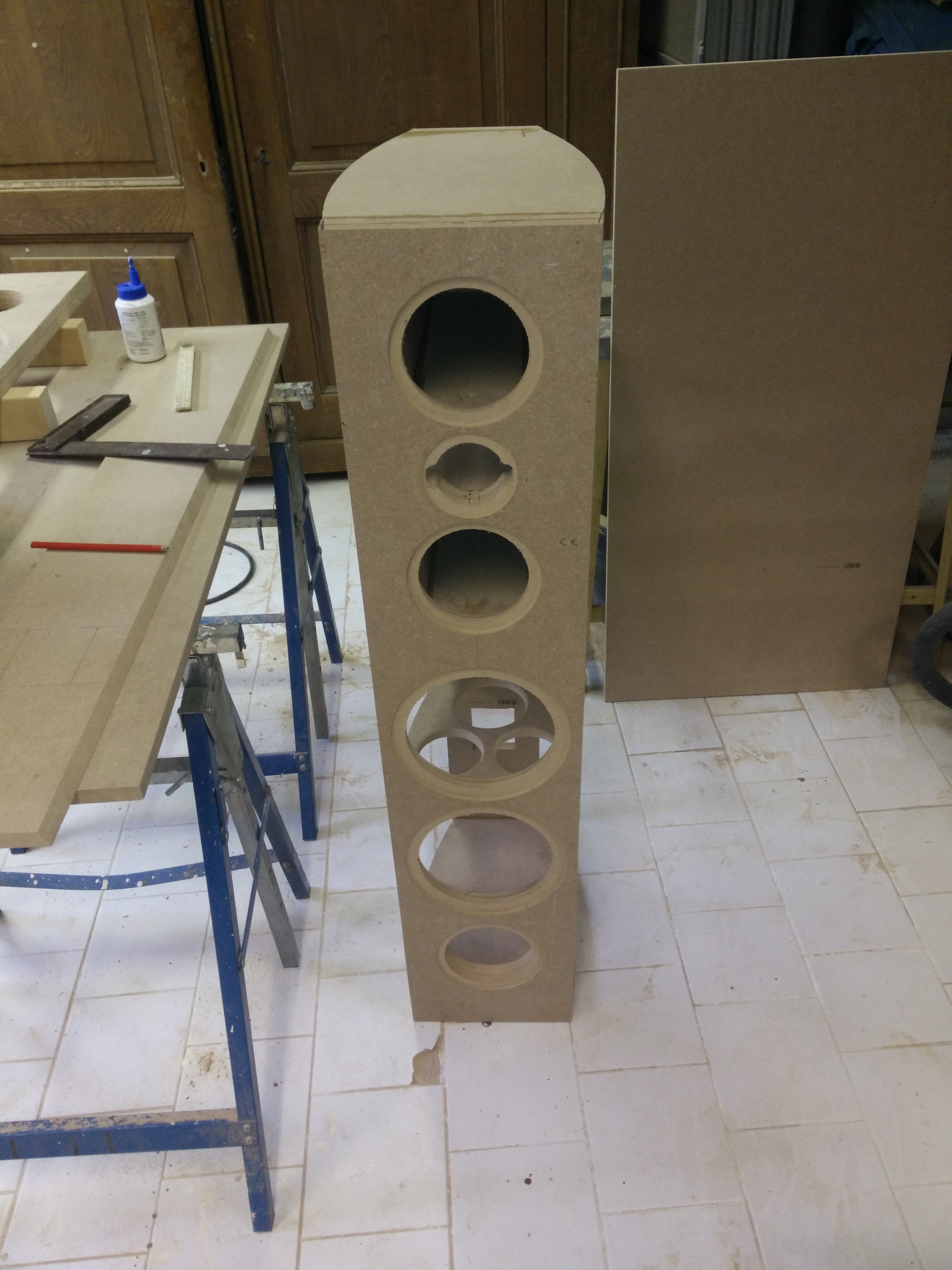

Hieronder wat foto's van de build tot nu toe

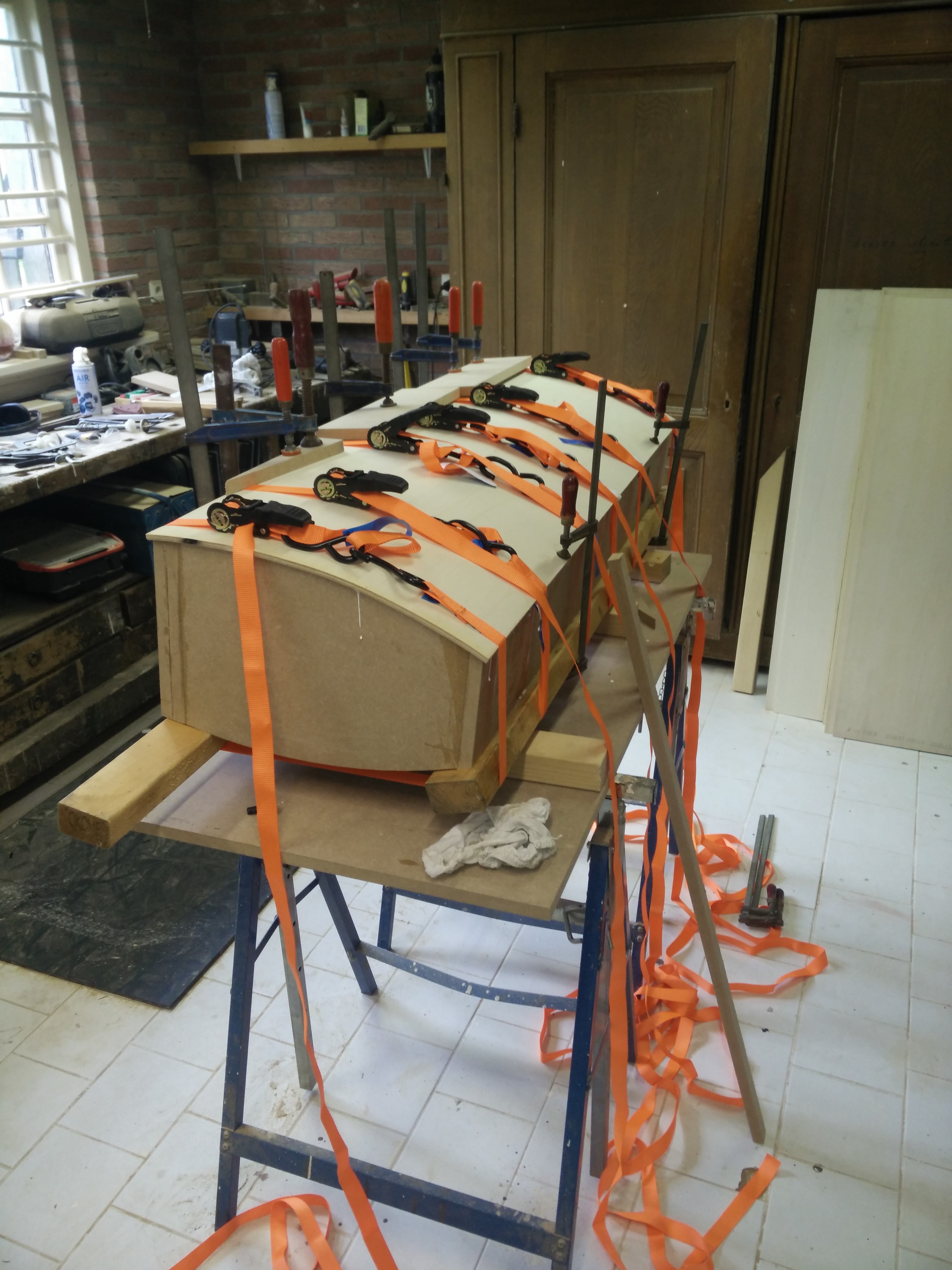

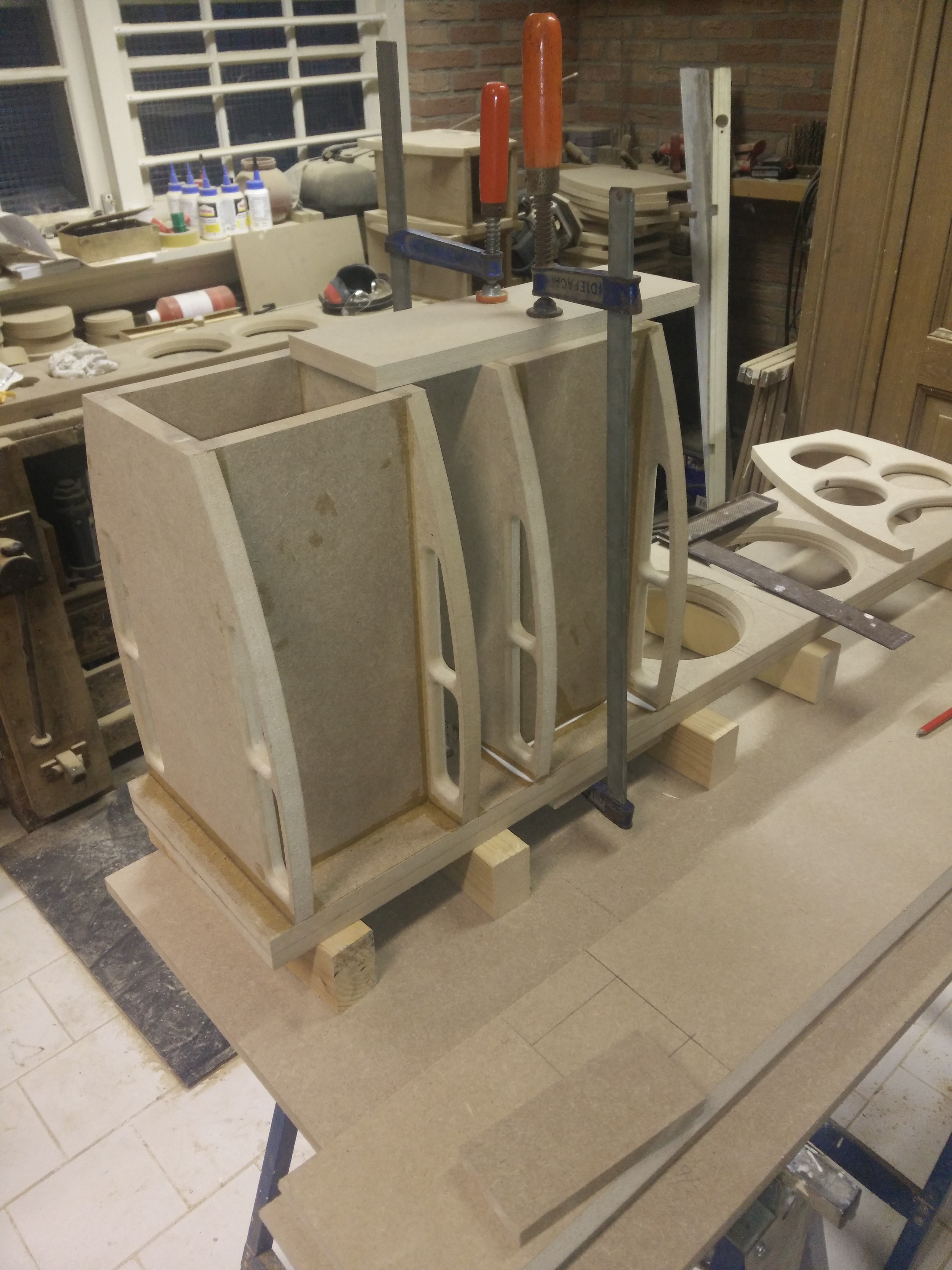

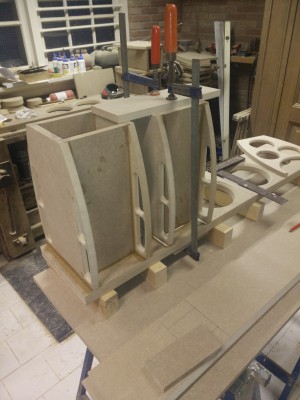

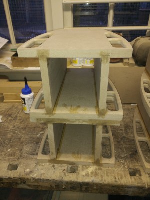

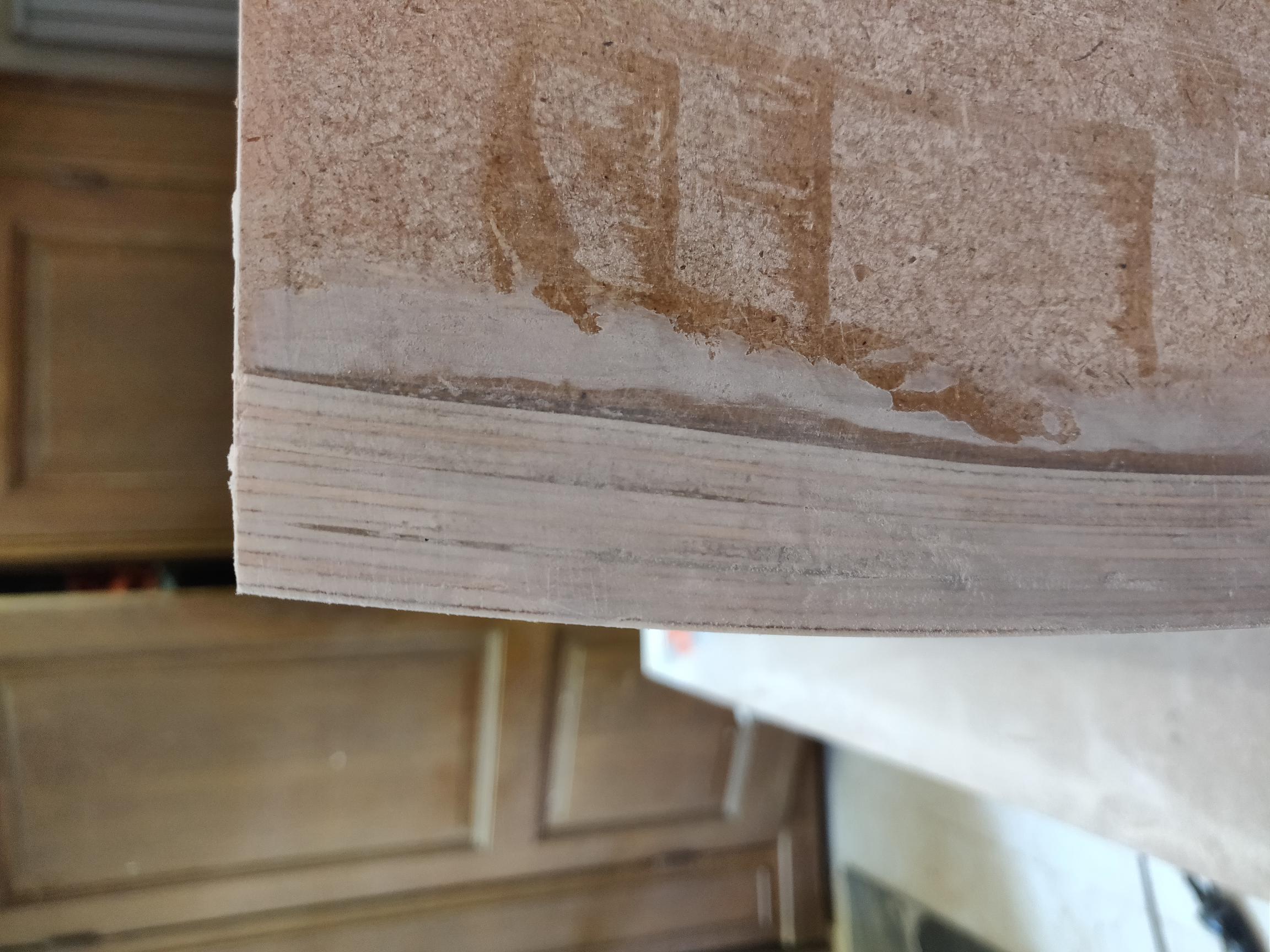

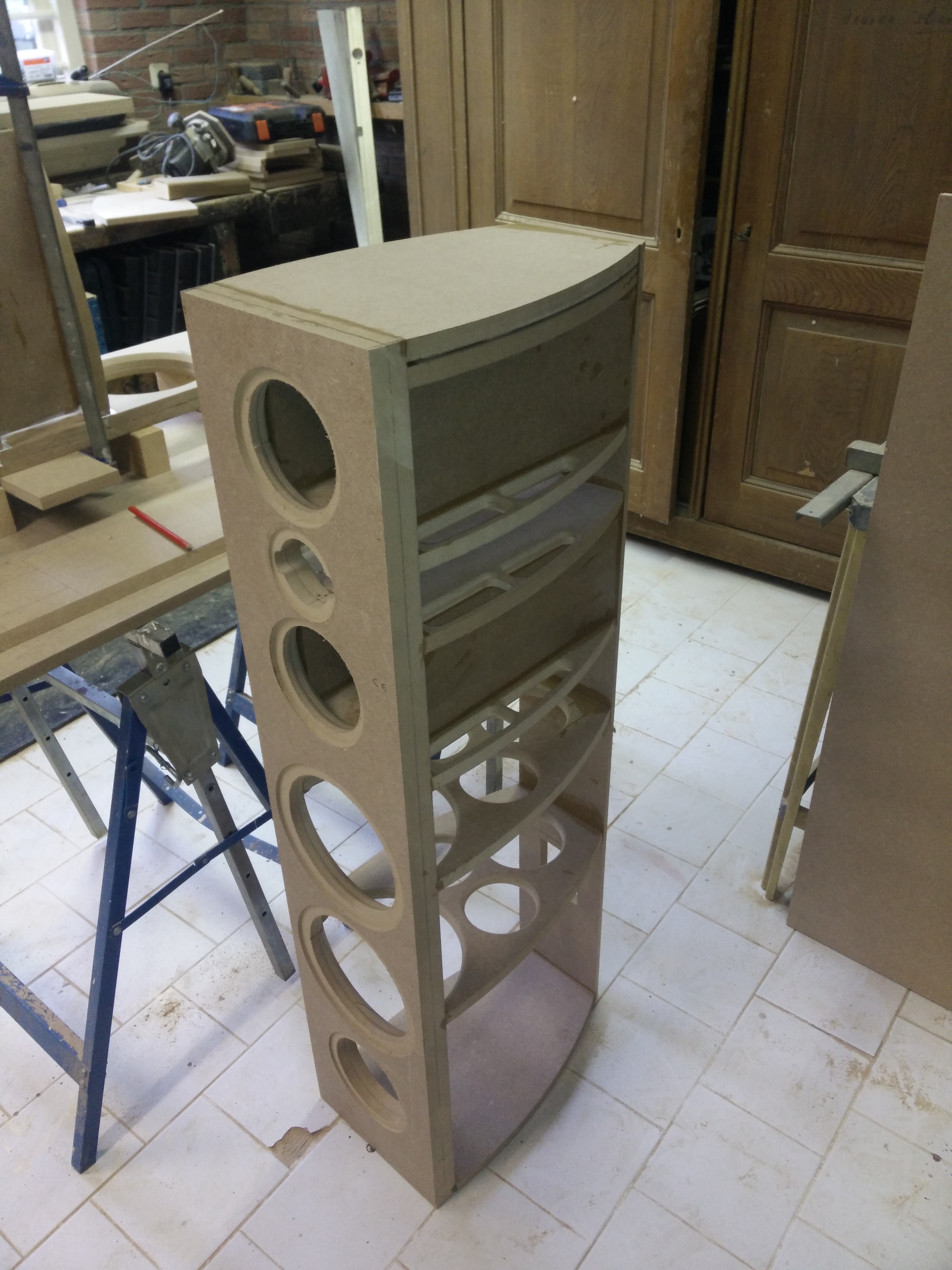

Beide kasten hebben nu 2 lagen buigtriplex aan 1 zijde van de kasten, vanwege droogtijd een tijdrovend klusje. Inmiddels ook de binnenkant van de kasten in de primer gezet.
Aan beide kanten komt 3x 7mm triplex, zodra de 3e er op zit zal ik draden moeten gaan trekken omdat het waarschijnlijk lastig gaat worden om de kabels er achteraf doorheen te trekken ivm de mid tunnels.

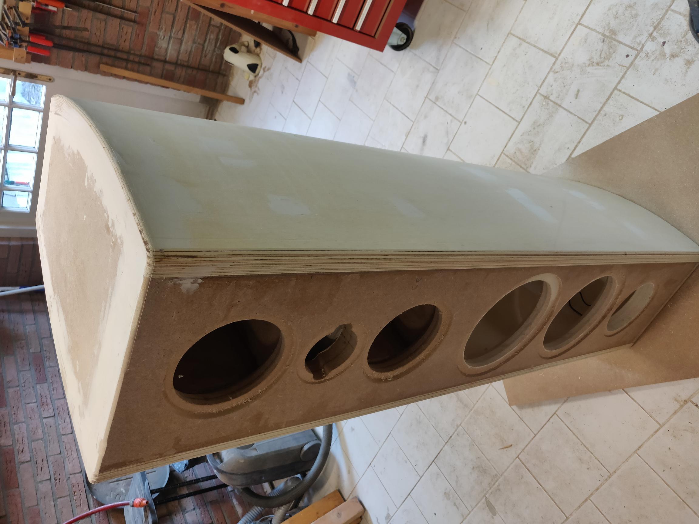

Laatste tijd niet zoveel tijd gehad om verder te gaan met de luidsprekers.

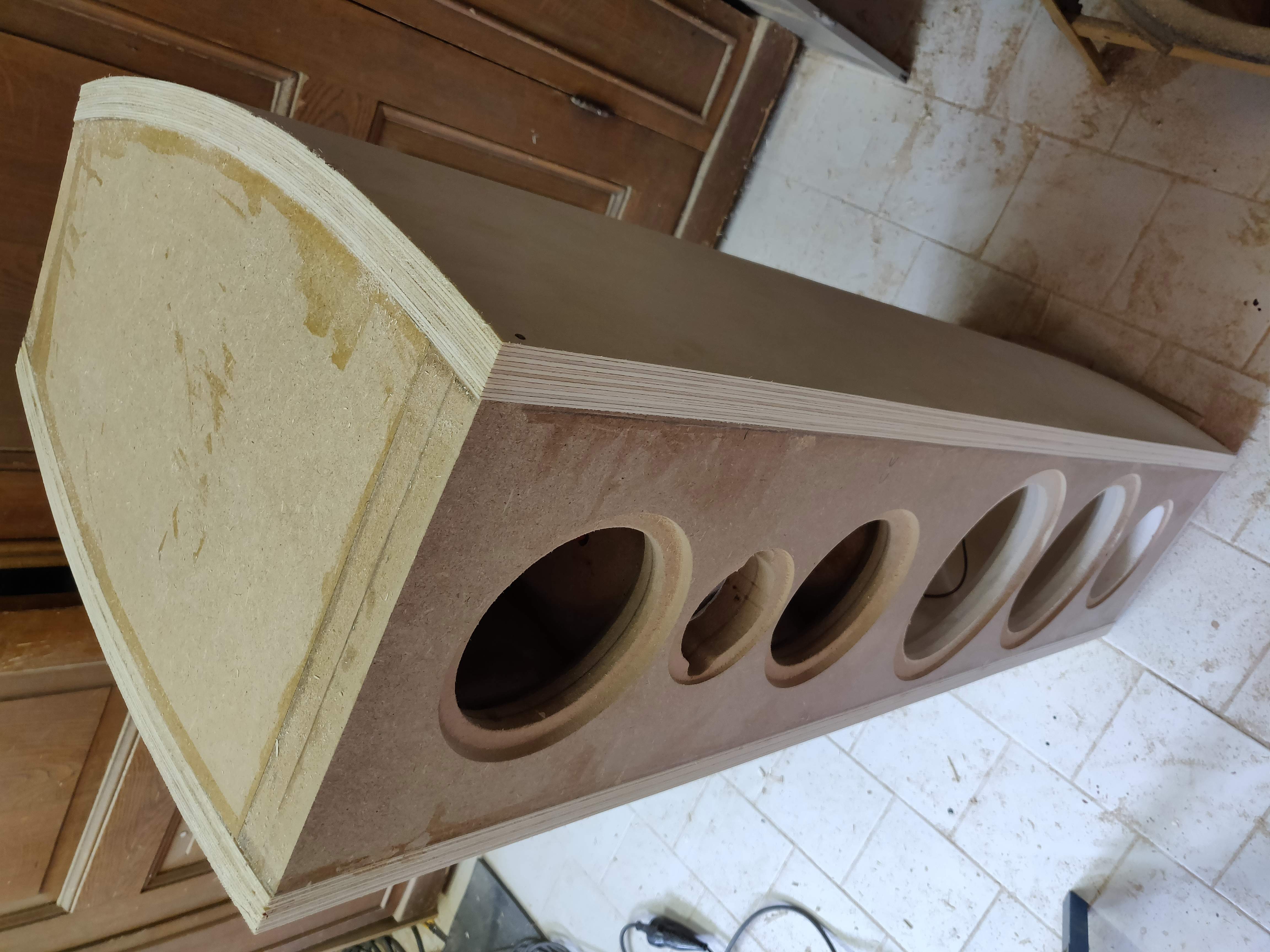

Beide kasten zitten nu in elkaar en de eerste laag plamuur zit erop. :wink:
Ik zit erover te denken om de randen van een radius te gaan voorzien. Welke radius zou het beste zijn? :?:

Ik heb er eigenlijk niet zo bij stil gestaan dat de naden te zien zullen zijn.
Voor de bovenkant zou er plaatje prima zijn echter de speakergaten zijn op diepte dus daar kan ik geen plaatje op maken.
Ik denk dat ik er sowieso van af zie omdat de hoek waar de radius moet komen niet haaks is. Ik heb een paar radius freesjes geprobeerd maar dat gaat er niet mooi uitzien denk ik omdat de frees niet op de goede afstand zit toch van de hoek. :think:

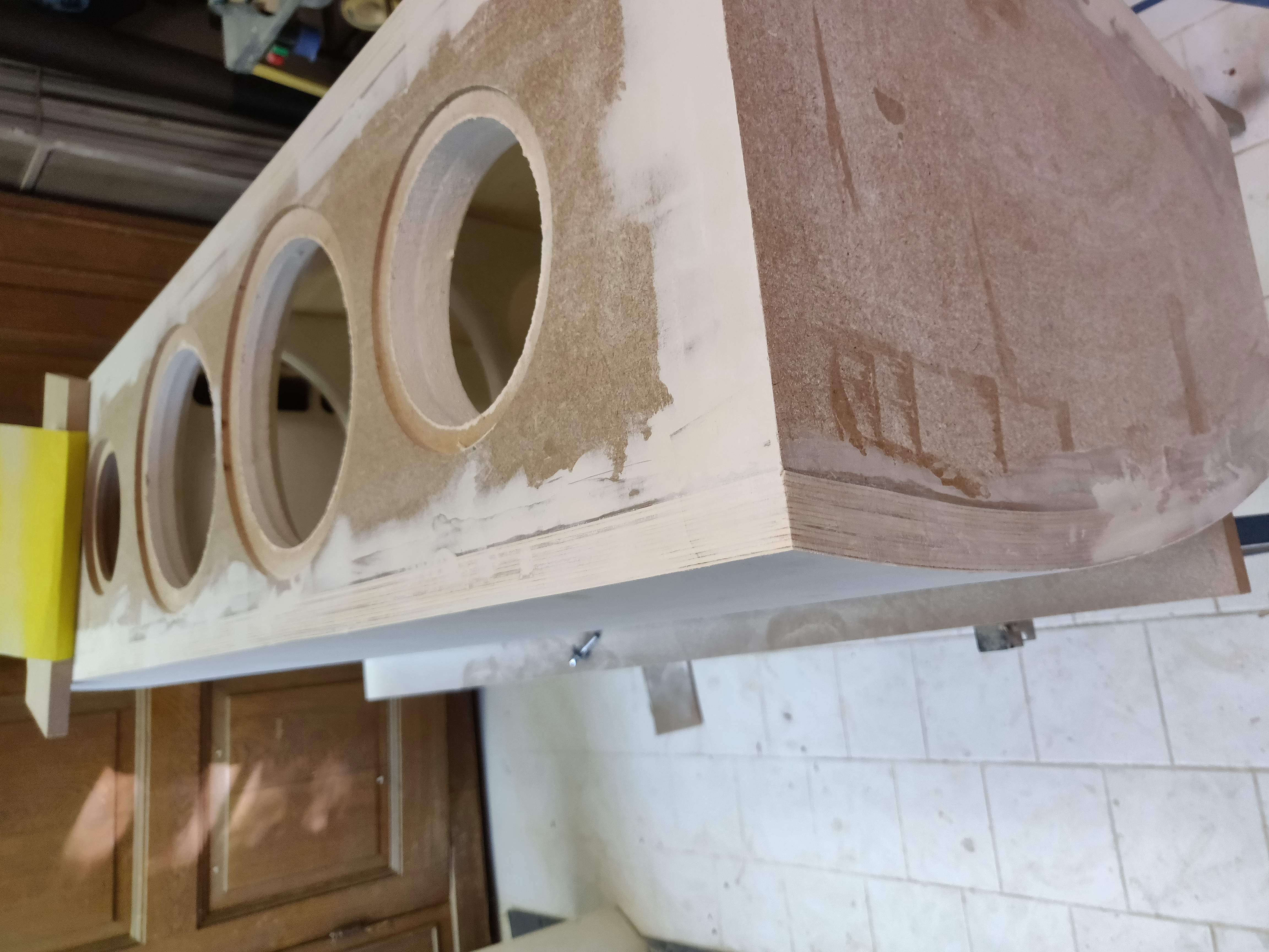

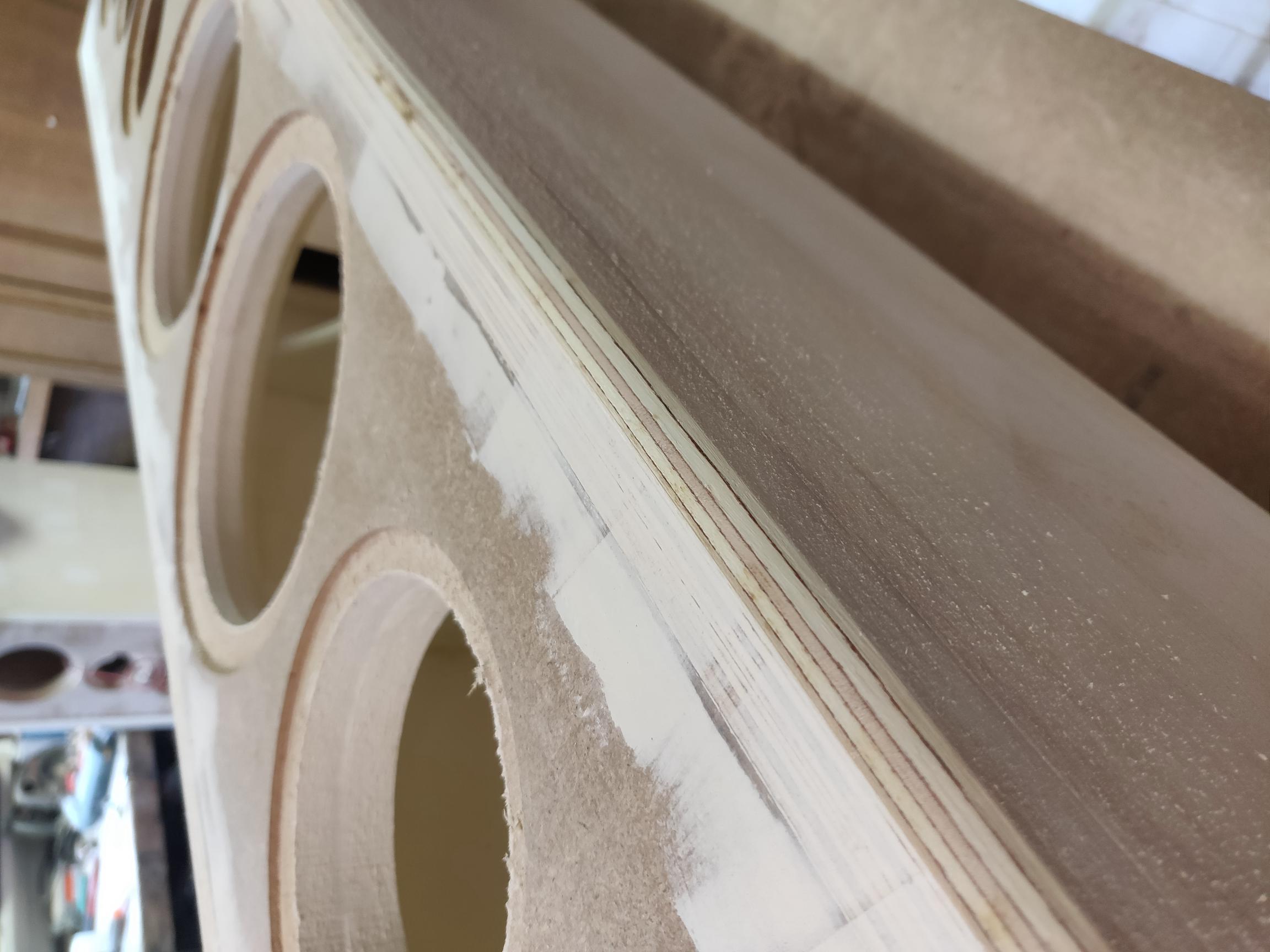

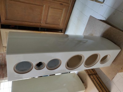

Hieronder de foto zoals beloofd; de baffle en de zijkant hebben geen hoek van 90 graden waardoor de kleinere frees de hoek niet genoeg raakte.
Heb een frees besteld met een radius van ong. 16mm, grootste dat in mijn bovenfrees past. Hieronder het resultaat: (Kreeg het niet duidelijk op de foto)
Heb alleen de zijkanten van de baffle van een grotere radius voorzien, de boven en onderkanten hebben een kleinere radius.
Nu weer plamuren en schuren en hopelijk deze week de eerste laag primer.

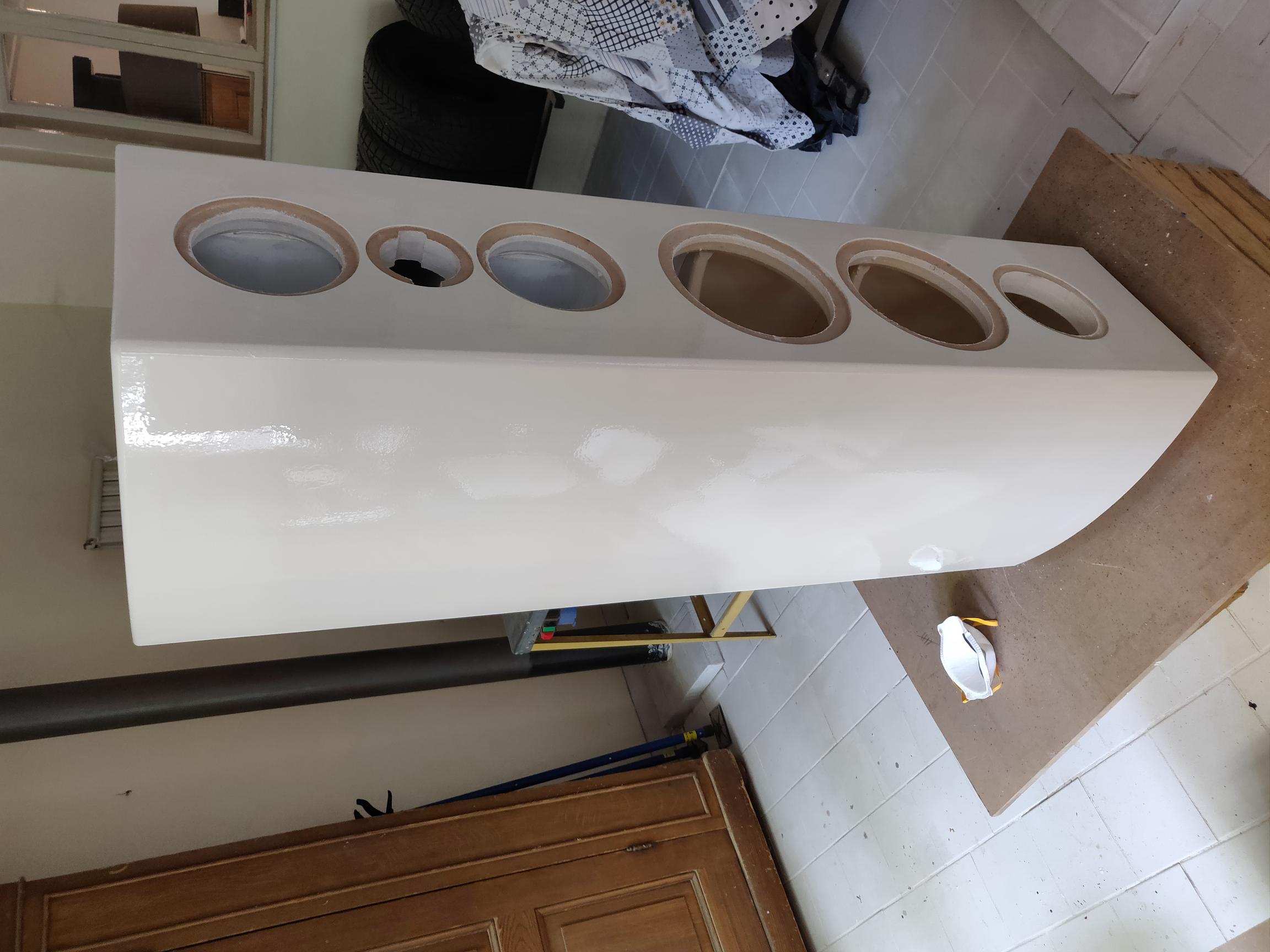

Beide speakers inmiddels in de lak, nog 1 laag en dan nog een laag of wat blanke lak.

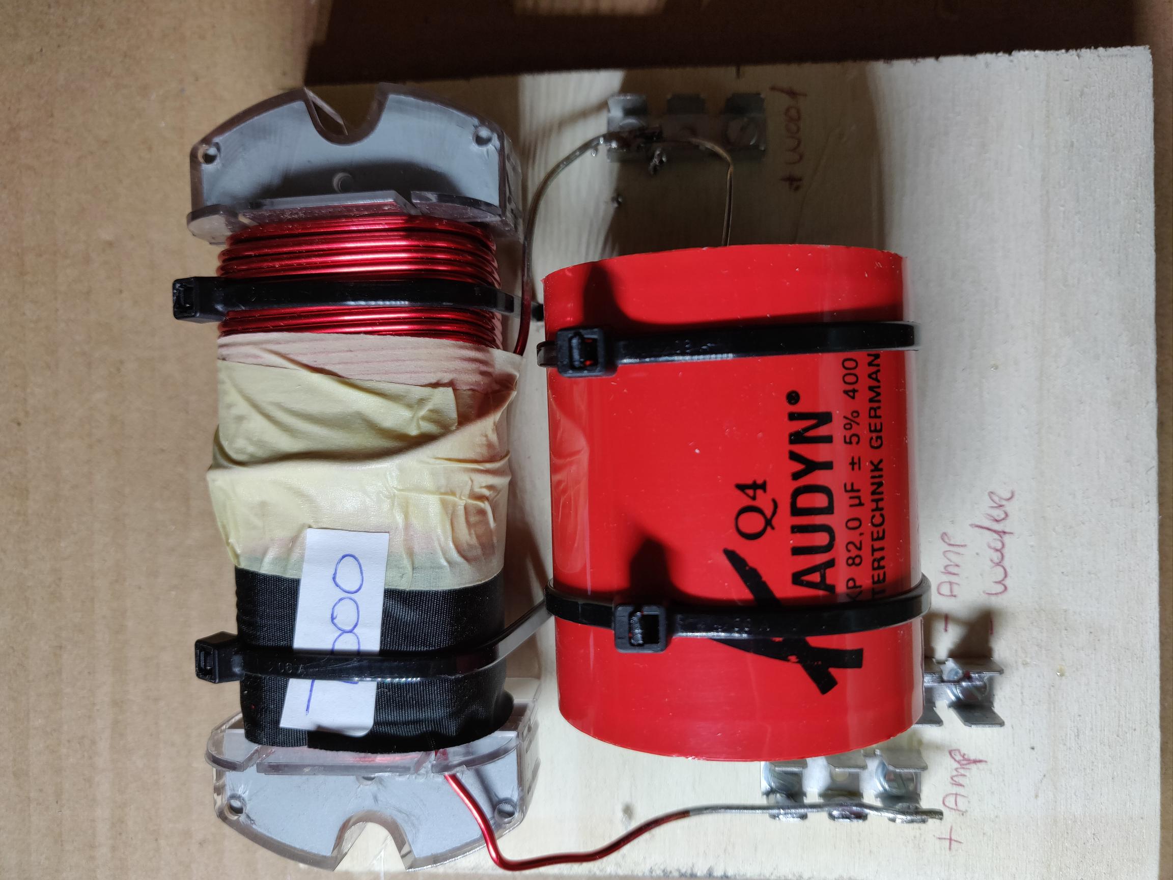

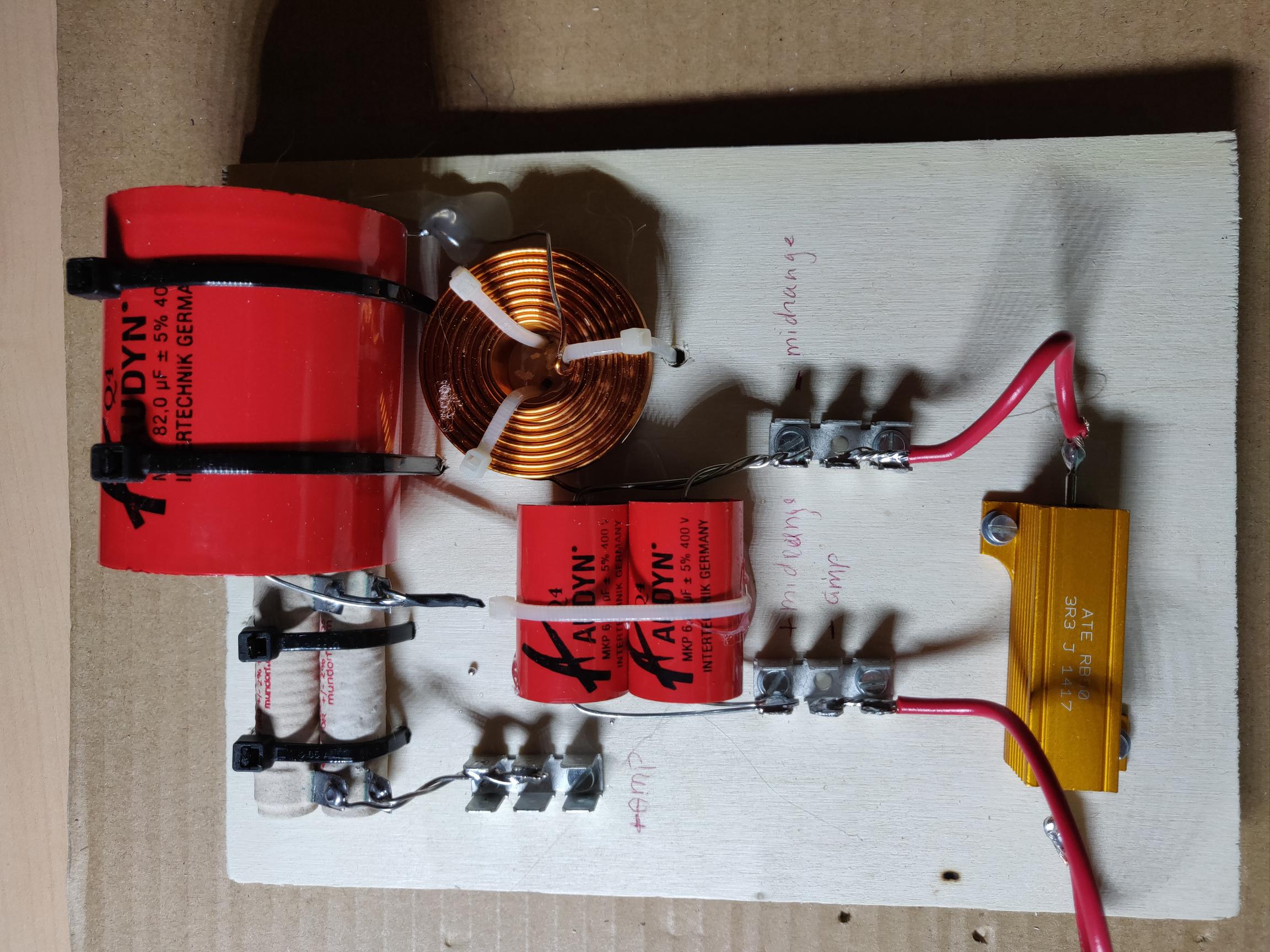

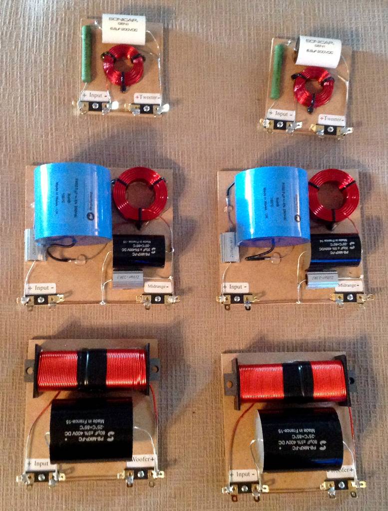

Dit weekend begonnen met de filters;
Filter voor de woofers is af en 1 filter voor het midden is ook gereed. :D
Helaas de verkeerde spoelen ontvangen voor het tweeter filter (3,9mH ipv 3,3mh) dus hiermee moet ik nog even wachten.
