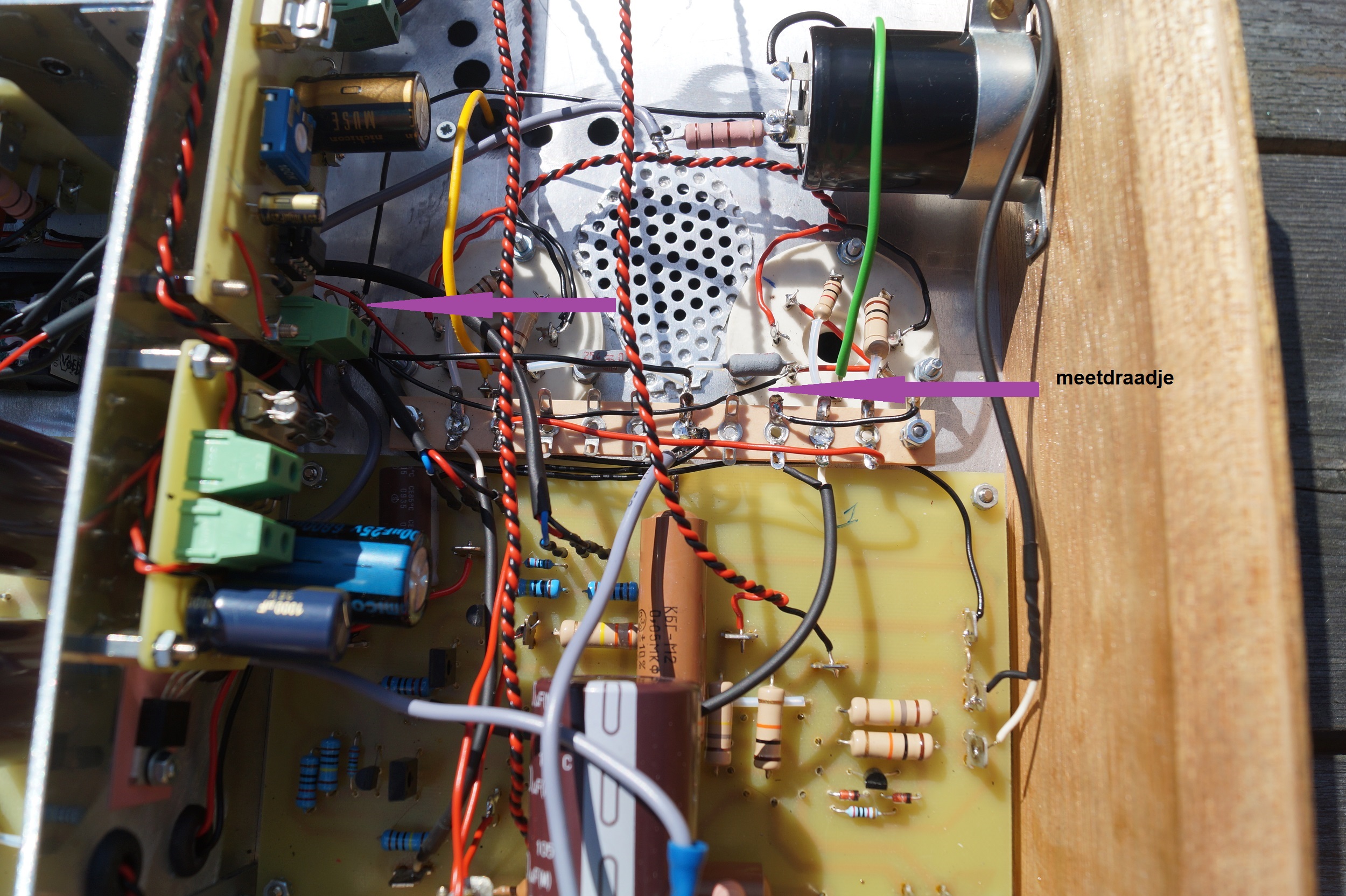

Ik heb daar ook al wel niet altijd verklaarbare zaken meegemaakt. Soms is het beter aan de sturende kant de massa aan gnd te leggen, soms de andere kant. Inderdaad volgens de algemene versterker regels bouwen, 1 of 2 centrale aardpunten etc, en het laatste beetje brom trial & error.
Re: GU-50 Monoblokken
Ja snap het wel, Denk ik.
Zou er eens een keer kunnen meten , of die afscherming aan 2 kanten of 1 kant verschil uitmaakt op korte stukjes 5 - 30 cm :relax:

Beetje verder met de draadjes.......... :mrgreen:

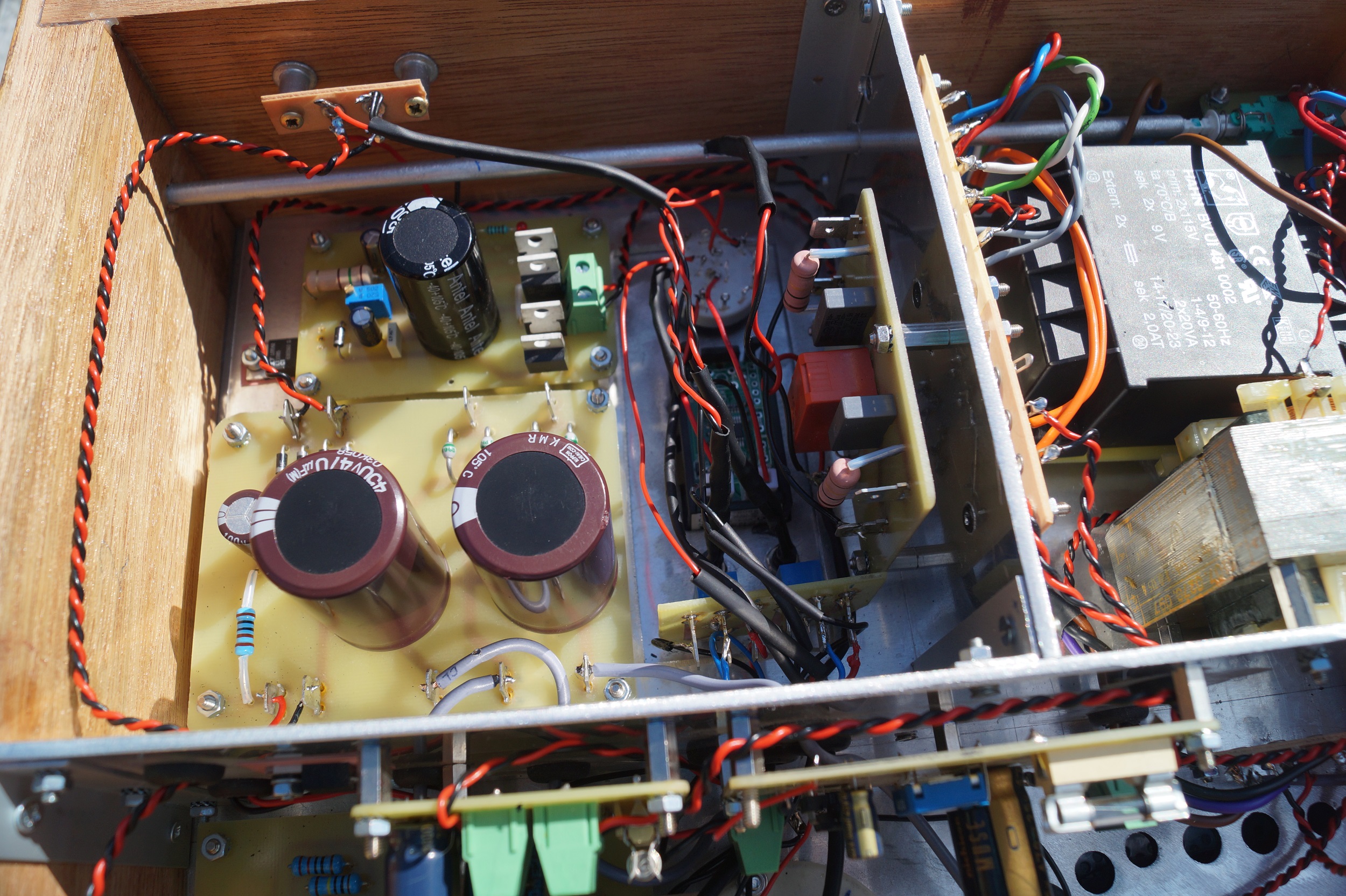

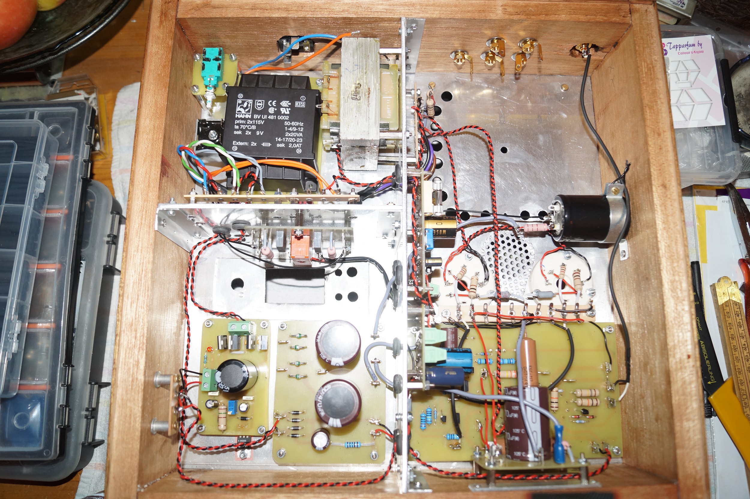

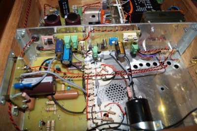

Hoi allemaal, ik volg dit al een tijdje omdat ikzelf ook bezig ben met de GU50. Misschien iets voor een volgende keer maar subframes van alu geven niet echt veel bescherming tegen straling. Je kunt in dat geval beter RVS gebruiken voor de grondplaat en binnen in de kast bijv. printplaat. Ook kun je alles wat spanning draagt met doorvoer c's bestuken. Op die manier voorkom je ook al een hoop ellende met brom.
Berichten: 6144
Bedankt, peetey.
Dat van RVS en koper weet ik,misschien voor de volgende keer.

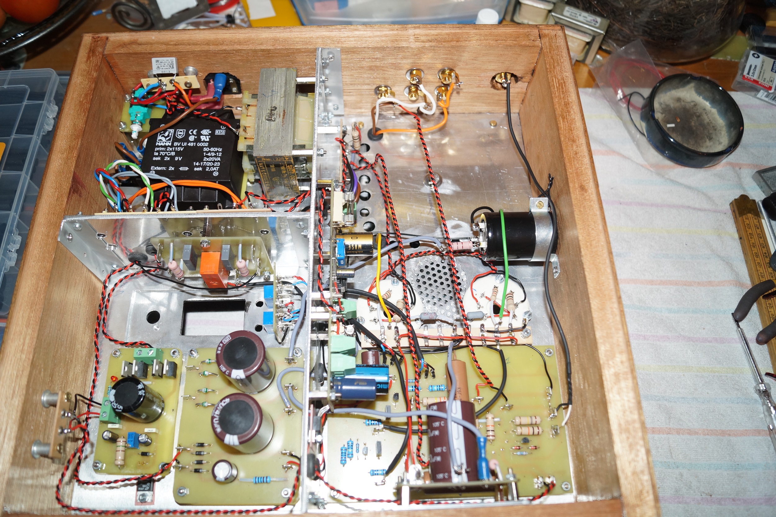

Dit subframe is ook meer bedoeld om niet te veel schroefverbindingen op de bovenplaat te zien.
Deze zit bijna in elkaar,ben benieuwd hoe dit uitpakt. :D

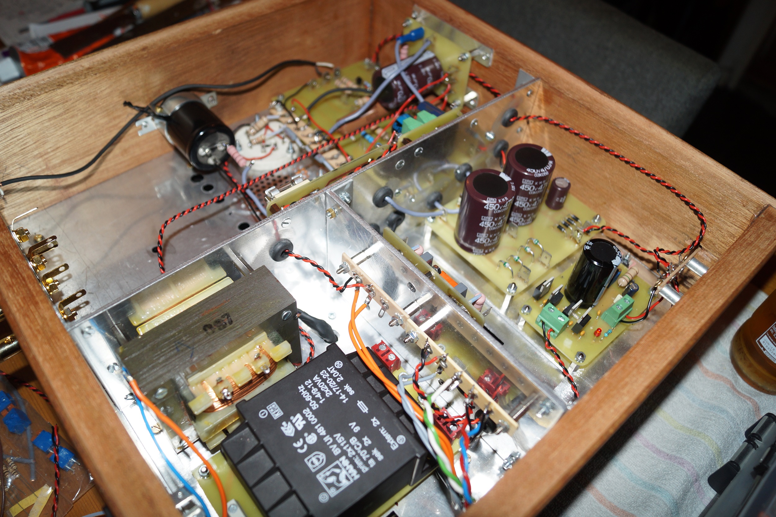

Op de hoogspanning na zitten alle spanningen er op.
De potmeters voor de biasafstelling gemonteerd.
De uitgangstrafo geplaatst.
Het negatief gecontroleerd en max. negatief ingesteld.
Morgen de ,bling,bling, er op en dan kan de stekker er in. :proost:

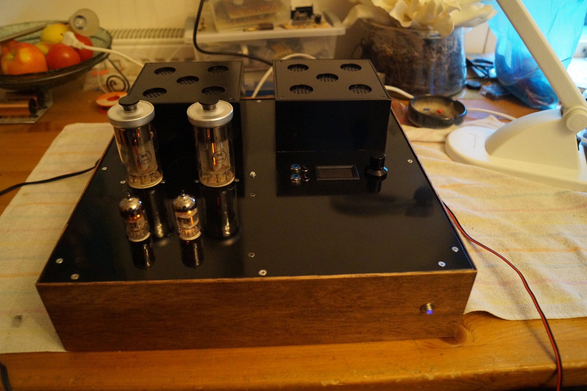

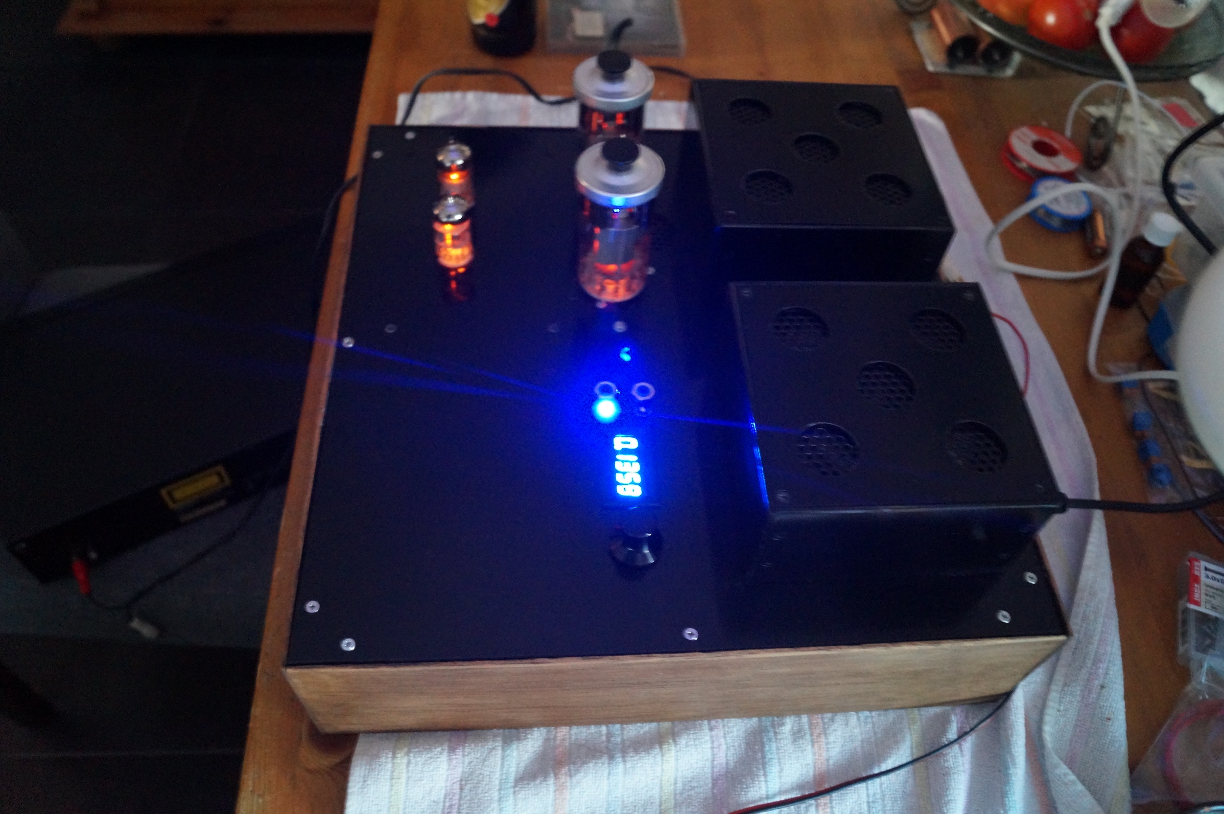

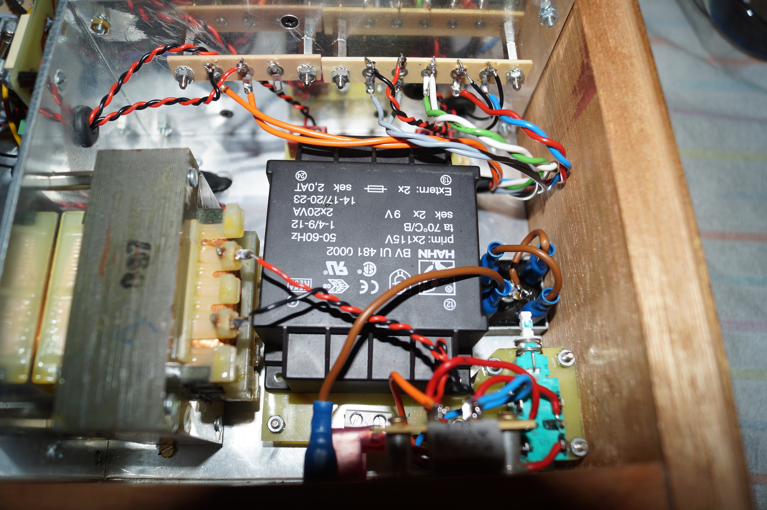

En dan wil ik graag op een display zien hoeveel mV er staat over de kathodes van de eindbuizen om zo te weten hoeveel mA er door gaan :think:
Nou dat wordt touwtjes leggen,display aansluiten,meerstanden schakelaar (schakelt de +12v naar het display,ik kan het display dus gewoon uit zetten O:) ,LED aanduiding welke pot bedient kan worden en welke buis gemeten wordt).
Het display draait op 12v wat verder nergens aan zit, alleen het display.
De voeding voor de LED,s komt van de 6,3v DC gloei voeding.
Tevens een LED in het aan uit stangetje gemonteerd,wat aan gaat als de vertraging de hoogspanning inschakelt (staat parallel aan het timer relais).
Alleen de hoogspanning nog en twee LED,s op de voeten van de eindbuizen,,voor de kerstboom verlichting............... :mrgreen:
Berichten: 6144
Kan niet wachten,................. :mrgreen:

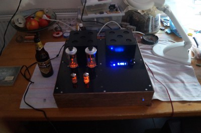

De hoogspanning er aan geknoopt. :hide:
Speaker er aan gehangen,en prik er op :|
De ruststroom langzaam verhoogd naar 40 mA.
Er klonk een STOOOOM BOOT, Aiiiiii ,even de Anodes omwisselen :oops:
Anode aansluitingen omgewisseld,cd speler er aan ,deze doet het :yeah: :yeah: :yeah:

Een stoomboot :o , vind die buizen er meer als een fluitketel uitzien :lol:
Valt reuze mee dat ie 't meteen doet :D , wel alles goed nazien, voor je 't weet rookt er wat ! Dat gehaast is maar gevaarlijk 8-[

Bij het stoomboot geluid was de kat al gevlucht :lol:
En het biertje is op :D
Kan het geluid nog niet beoordelen,de oren weer eens dicht zitten,komt later wel :?
Op naar nr. 2 :rock:
Ja,Anne,ik meet alles morgen na.
Tot nu toe geen rook :|
Bij 30mA was het een stoom boot, bij 40mA een Fluitketel :mrgreen: (effe Anode wisselen,50% kans :-" )

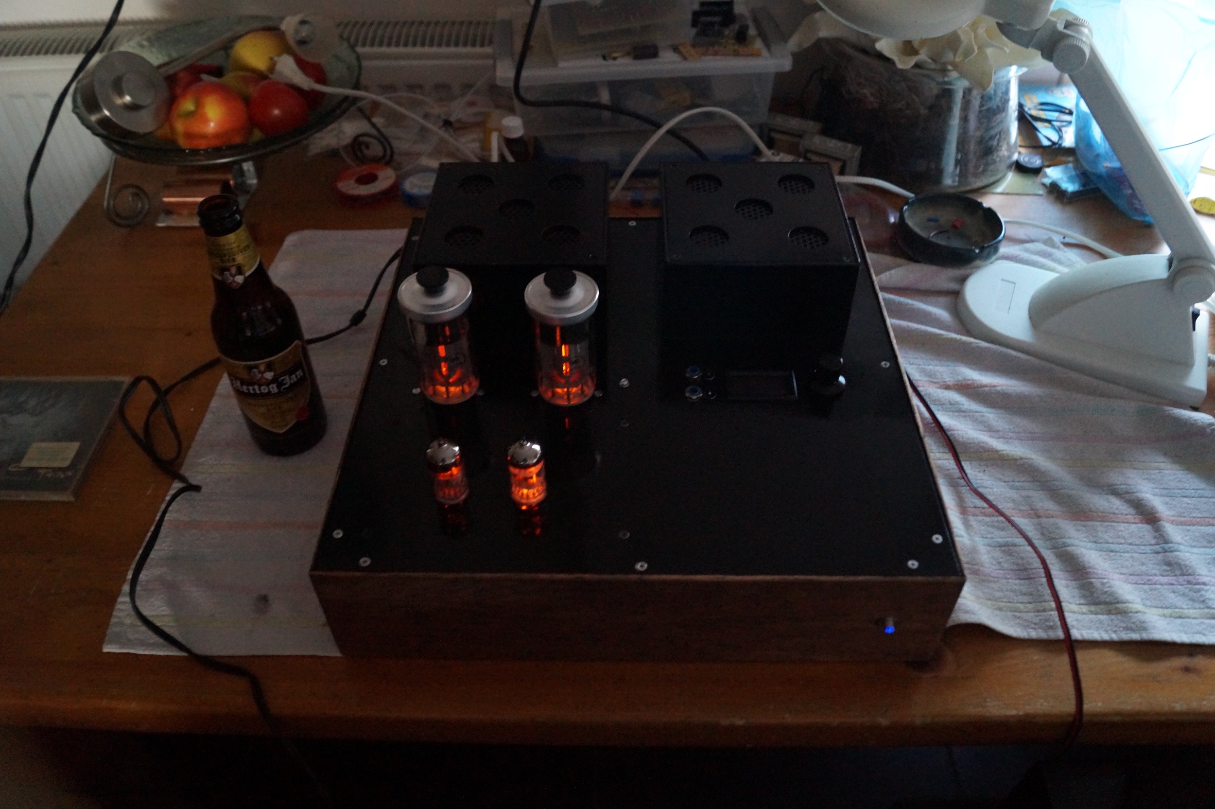

Even de boel een tijdje aan het inbranden :D
=D> Lijkt mij prima Demo :goedzo:

Als je de kapjes eraf haalt tonen de buizen een stuk beter. Mooi werk verder.
Dank Knuisje :goedzo:
Maar die hoed blijft,hoort bij de buis,en de rest van het Monoblokje [-(

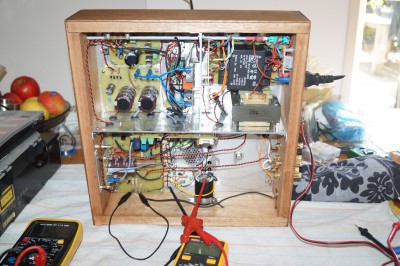

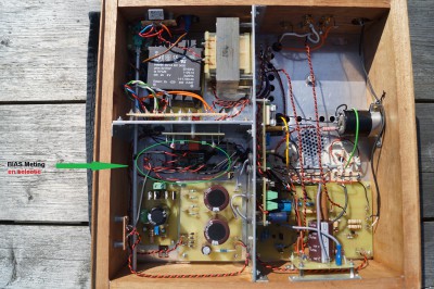

Oke, het ding op zijn kant en maar even meten............. :mrgreen:

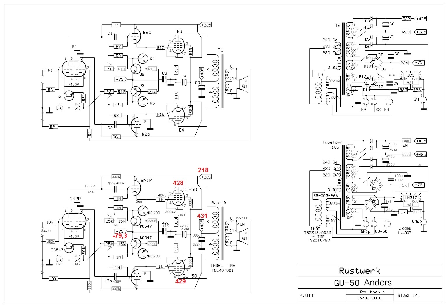

Tot hier toe gaat alles goed :D De ruststroom had je al ingeteld, zal dan ook wel kloppen :sure:

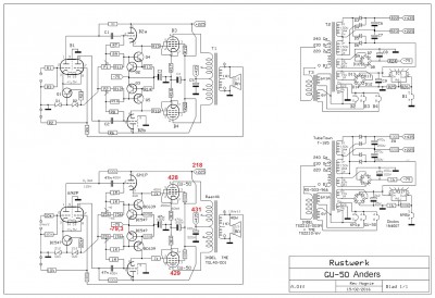

Nu de rest nog, fasedraaier/ingangstrap en de =gloei rond de stab-IC :-$ :lol:
