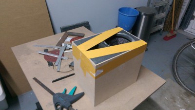

De methode met een schuurmachine werkt niet naar mijn zin:
Eens goed nadenken.

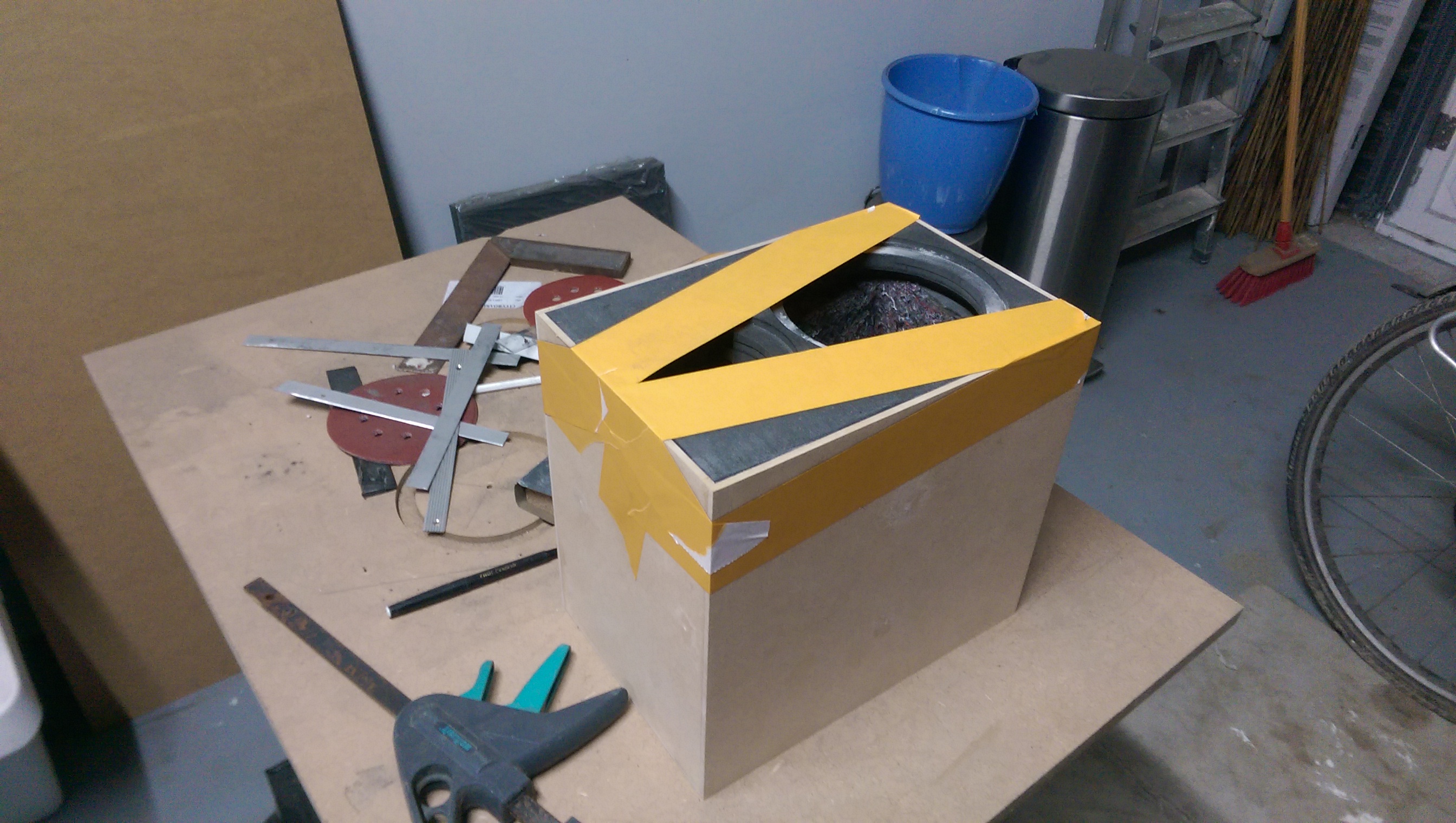

Toch maar stug doorschuren. Niet helemaal perfect, maar gezien de methode ook niet geheel ontevreden.
Edit: de gebruikte methode is afplakken met tapijttape en schuren met een excenterschuurmachine (grof) en een vlakschuurmachine (fijn)
Morgen nummer 2

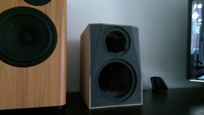

Nummer 2 heeft ook facetten. Nummer 1 heeft vandaag ook een tijdelijk jasje gekregen:
Op termijn echt fineer, maar zo mogen ze in de tenminste in de huiskamer staan :)

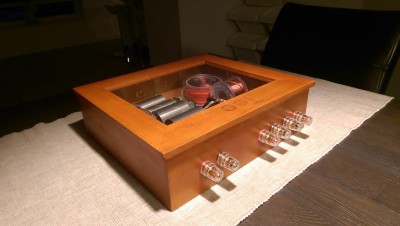

Filterkastjes:

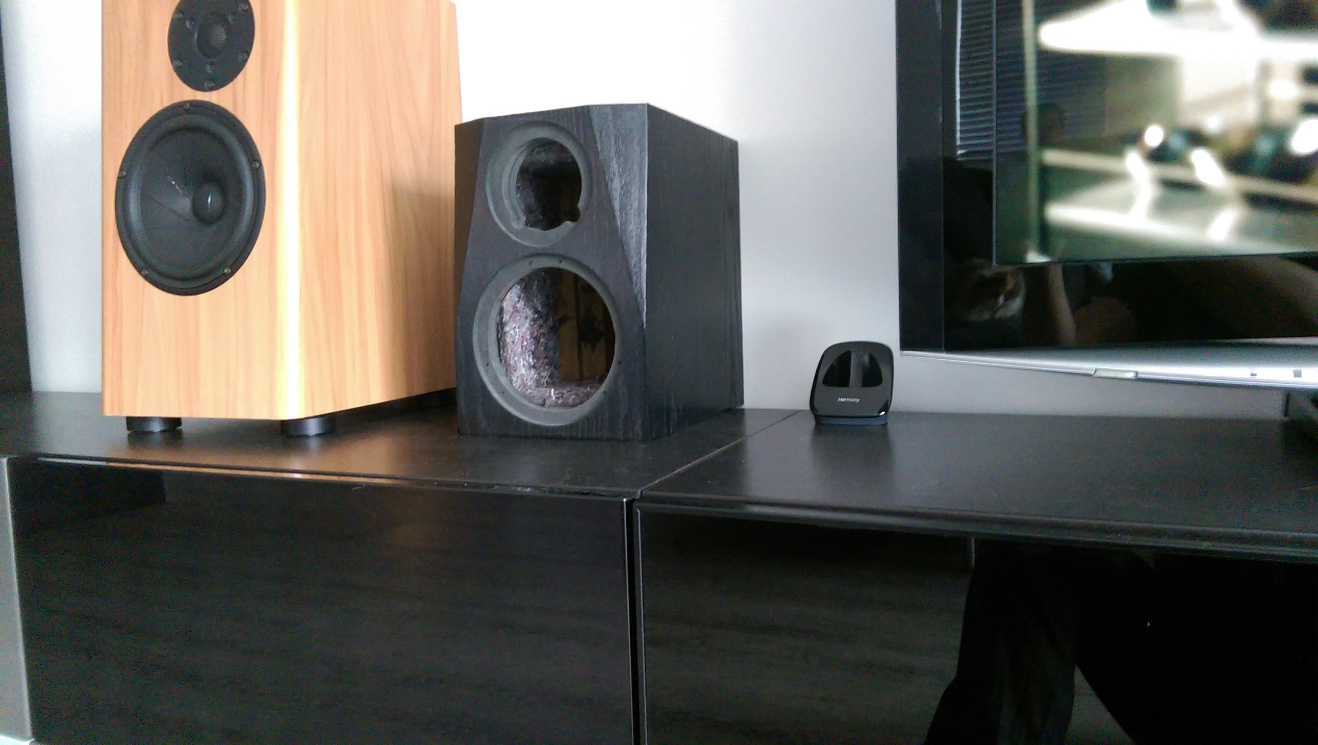

De speakers zijn terug van de spuiter en hebben een zijdeglans zwart laklaagje gehad:
Het plan is om de lak nog een paar dagen te laten uitharden an daarna de driver openingen mooi vlak te schuren. Dan een tijdelijke demping er in, een combinatie van pritex in de "v" en 6 gr/l twaron. Dan een periode inspelen en als er wat tijd is vrijgemaakt wat metingen te verrichten om de dempting te controlleren/optimaliseren.

Ze zijn gespoten en nu is het tijd om ze af te bouwen. Dus wat schuurwerk in de speakeropeningen om de oneffenheden glad te maken, dan de bedrading en demping erin.
Ik laat het feit er nog even uit. Een stukje pritex in de in de "V" en verder twaron. Dan de midwoofer eens goed inspelen en luisteren. Na verloop van tijd de demping optimaliseren doormiddel van controle metingen en het testen van verschillende hoeveelheden demping.
