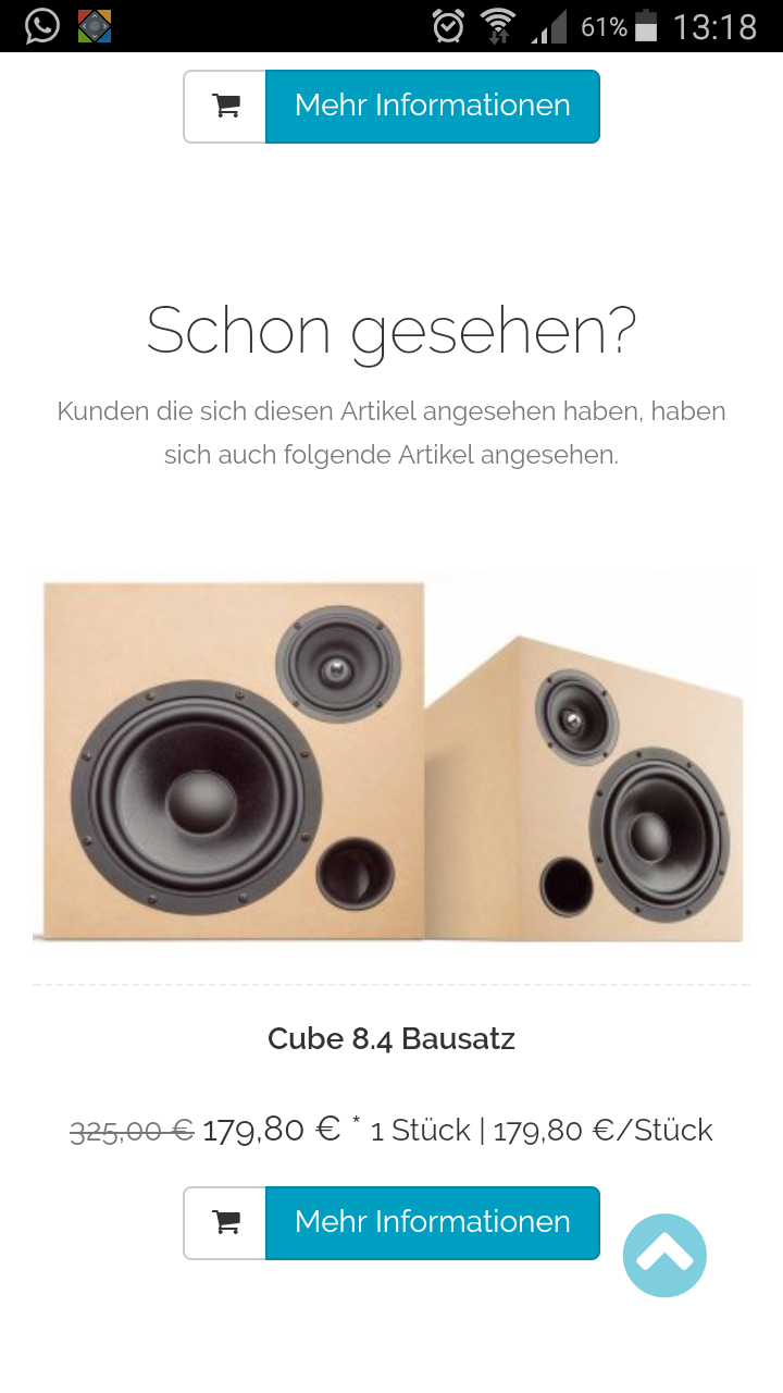

Er bestaan cubistische ontwerpen...
dynamike
Berichten: 162
Lid geworden op: do 29 sep 2016, 17:49
Re: Speaker in Ikea EKET
Bericht door dynamike »
Wow wouter! Wat een heerlijke motivator, dat Cube 8.4 ontwerp. Dit is wat ik voor me zag en blijkbaar kan het ook nog redelijk klinken. Toeval is dat hij echt precies even groot is als een EKET, namelijk 35x35x35cm.
Jammer dat er niet heel veel specs bij staan. Maar een 8 inch woofer met Fres 35Hz in basreflex moet goed laag kunnen. Samen met een 4 inch fullrange is ook best een goed idee, en geeft veel vrijheid qua crossover. Die 4 inch lijkt in een schuin sealed stukje te zitten in de tekening.
Met de specs van de driver, het volume van het bassreflex gedeelte en de afmetingen van de poort, kunnen we toch berekenen hoe laag hij gaat?
