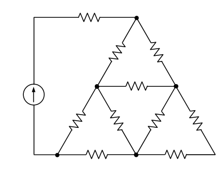

Re: 3 Speakers ..... hoe uit te komen op 8 Ohm?
Zo moeilijk is het toch niet? Gewoon een beetje crea-bea de boel aan elkaar knopen en klaar is Klara.
Mooi. Een vervangingsschema voor een driepolige unit.
