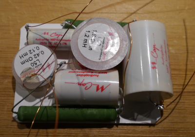

Om dit gebrek aan bas te onderzoeken ben ik de foto van de originele cross gaan bekijken.
Als je de linker spoel bekijkt (0,12mH) en opzoekt dan kom je op een diameter van 25mm.
Als ik de verhoudingen in ere houdt dan gok/bereken ik volgende waardes voor de caps.
(gebaseerd op de afmetingen van de site van Mundorf)
De cap erboven 2,2 µF van 28mm,
die vanonder lijkt me een van 4,7µF van 28mm
en die rechtse lijkt me 10µF van 33mm
De weerstanden kan ik niet achterhalen.
Misschien is het wel een parallel Notch filter op de full en een series op de tweeter?
Is hier iemand iets mee? Kunnen we hier mee voort of ben ik (weer) totaal de mist in gegaan.

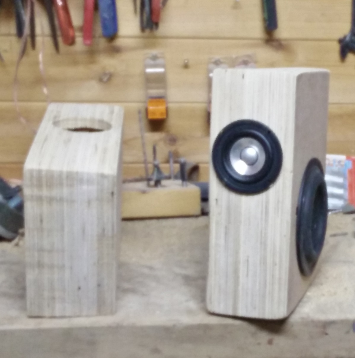

Ik heb fotootjes bijgevoegd van mijn voorlopige ‘kassen’.
Of heb ik ergens gemist dat de crossover al bekend is…?

Bij de foto van het filter zijn de spoelen niet volgens de regelen der kunst gemonteerd.
https://goo.gl/images/h5kX58
Re: Boenicke W5 - kloon en kloon'isch' topic
Dat was mij ook al opgevallen. (had ergens zoiets gelezen bij Troels Gravesen). Het circuit dat ik gebouwd heb heeft echter maar 1 spoel. Dus da's al niet hetgene van de foto maar wel die van het schema. Ik denk dat de foto voor de peerless woofer is (met filter op de woofer) en datgene dat ik gebouwd heb is voor de Tangband W5. Iemand hier een idee over?

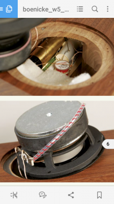

De versie heeft ook 2 luchtspoelen Ik geloof.
- Bijlagen
- 20180504_120310.jpg (19.1 KiB) 2087 keer bekeken
- Berichten: 9198
- Locatie: Lelystad
Ik zie daar 1 mundorf luchtspoel, die in de hoogsectie zit. Die goudkleurige staaf is als ik het goed heb de condensator, een Obbligato.Arek schreef:De versie heeft ook 2 luchtspoelen Ik geloof.
De W5 SE+ heeft een Fountek fullrange met onbekende aanpassingen. De gevoeligheid kan inderdaad anders zijn, daarover had ik eerder al gespeculeerd.
Er zijn er twee op elkaar gelijmd.
na de foto is de fr85 luidspreker omgekeerd.
