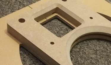

mocht het jullie zijn opgevallen, ik heb de tweeter achterstevoren gemonteerd en dit om volgende reden:
- dit is optisch de mooiste kant omdat het blinkende soldeer dan niet zichtbaar is
- het is moeilijk om de lippen mooi passend in het mdf te krijgen vandaar dat ik ze ruimer heb gefreesd. Op de achterzijde waar het zichtbaar is zou dat opvallen, aan de voorkant echter niet. De achterkant oogt nu heel strak en er kan zonder problemen een facet gefreesd worden.
- de tweeter en middentoner staan dusdanig dicht bij elkaar dat de frezingen elkaar mogelijk overlappen als ze in het vertikale vlak elkaar passeren en dan krijg je dus 2 gaatjes tussen deze drivers . Dat is op zich geen drama maar mij stoorde het wel.
- de diepte is nu steeds juist, ongeacht hoe dik de plaat is
... en lippen horen nu eenmaal op de voorkant :lol:
de polarisatie moet op deze wijze wel omgedraaid worden!
montagelippen aan de voorkant, door het frontpaneel zal dit onzichtbaar worden.
de achterzijde is mooi strak, geen montage frezingen zichtbaar en geen doorkijkgaten.
mundrof tweeter reverse back.jpg (34.43 KiB) 868 keer bekeken
