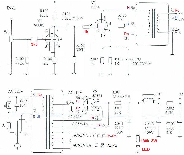

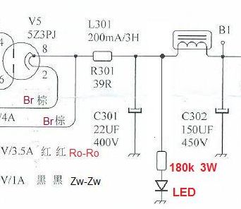

Vraagje aan Anne: Je hebt in de voeding een weerstand van 180K met een LED op het eind getekend. Kun je wat specifieker aangeven waarom je die hebt toegevoegd?
En een ontlaadweerstand over de HS-voeding voor je veiligheid, met evt een waarschuwings-LED eraan 8) .
Re: Buizenversterker per Aliexpress
Ontlaadweerstand met visuele indicatie, als de LED brandt > niet aankomen!

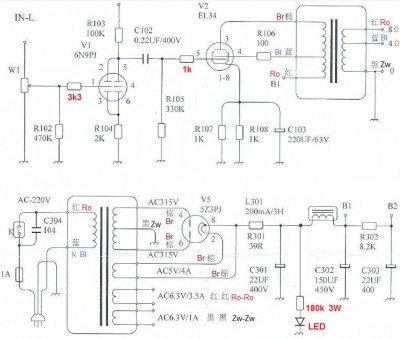

Maar daar kom ik later weer voor in de lucht met de nieuwe topic. Nu eerst mijn bromprobleempje in de Ali-versterker: Ongeacht de gebruikte buizen blijft er een lichte brom uit de beide KEFjes komen en die heb ik middels de scoop kunnen traceren als afkomstig uit de voeding. Denk ik.

Bij B1 gaat deze rechtdoor naar de UGT en LS waar deze nog steeds te meten en te horen is. Meteen nà R302 die de spanning voor B2, de voorversterker, maakt is de rimpel helemaal weg. Verschillende gelijkrichtbuizen maken niets uit. Zou ik parallel aan de eerste voedingselko na de smoorspoel nog wat meer capaciteit kunnen plaatsen om dit op te lossen of is er meer aan de hand?
Sluit eerst R105 's kort.Als dan de brom verdwijnt is het niet de voeding.Maakt het niet uit kun je idd extra capaciteit over C302 zetten hoewel die al aardig dik is, was vroeger meestal niet meer dan 50µF.

Heb je de gloei van de eindpitten al op de één of andere manier aan massa gerefereerd?

Ik zal vanavond de suggestie van jouw even proberen Anne, kijken of dat wat doet. De gloei van de voorbuisjes ligt via twee weerstanden aan aarde maar die van de eindpitten (nog) niet. Daar heb ik echter wel een ontbrompotmeter van 100 ohm aan gehad vorige week maar dat hielp niks :-k .

Zo, probleem nagenoeg opgelost. Ik had de 0 van de UGT's nog niet aan massa liggen en dat vanavond eerst gedaan. Zag ik eerst de rimpel nog op de scoop met de probe op de LS uitgang, hierna was die verdwenen. Toen een 120 ohm weerstand die ik nog had liggen in den ouden doos van massa naar één van de benen van de gloei gelegd en dat gaf nog meer effect. Nu ben ik tevreden :beer:
Wat ik niet begrijp is dat die ontbrompotmeter vorige week totaal geen effect had :think:

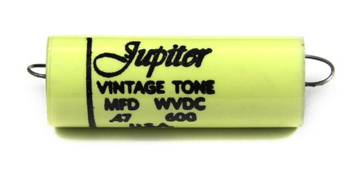

Toen ik de onderdelen voor http://forum.zelfbouwaudio.nl/viewtopic.php?f=7&t=26129 bestelde bij Tonefactory kwam ik ook de Jupiter Vintage Tone koppelcondensators voor bijna €6,00 per stuk tegen en dacht bij mezelf: 'Toe Rein, doe jezelf een plezier en probeer zoiets eens uit voor de Ome Ali-versterker'.

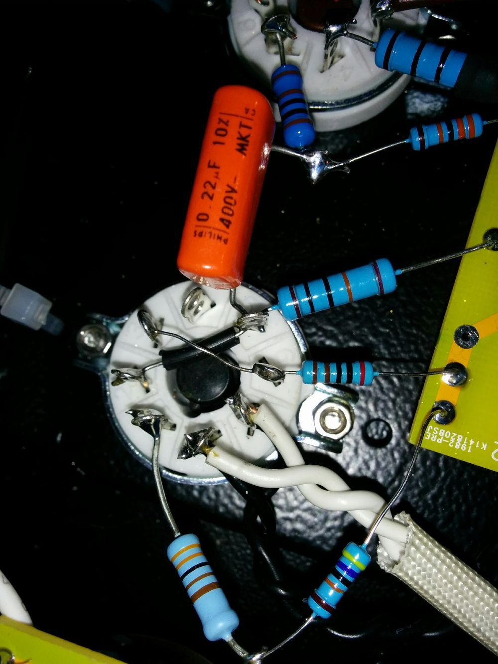

Dus twee van die C'tjes besteld en afgelopen zaterdag de oranje dingetjes er uit en de fors grotere Jupiters er in. Verbeeld ik me nou, of...? Ik ben van opwinding vergeten een foto van de nieuwe setting te maken.
Ik zag trouwens ook de Jupiter Condensator Round COPPER, WAX & PAPER, 0.47uF 600VDC op de webshop van Niek maar de prijs daarvan wordt me een beetje te gek want daar kan ik ook een avondje van naar een goed restaurant :proost:
