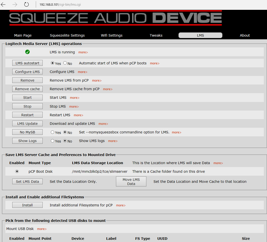

LMS geinstalleerd zoals op het plaatje te zien is, start auto op bij opstarten RPI. Via poort 9000 kan ik LMS ook benaderen, instellingen kiezen, en bij 3rd party plugins Spotty aanvinken en aktief maken. Lijkt allemaal ok.

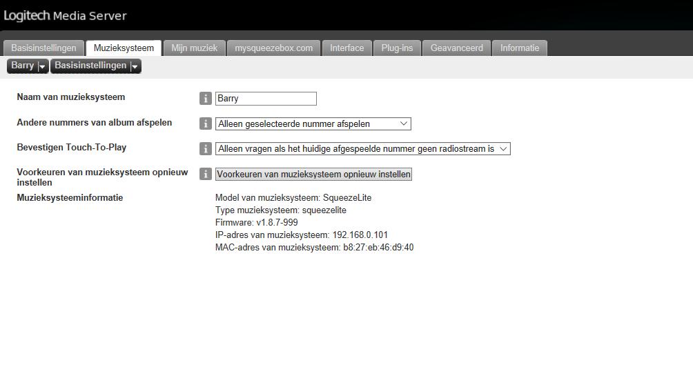

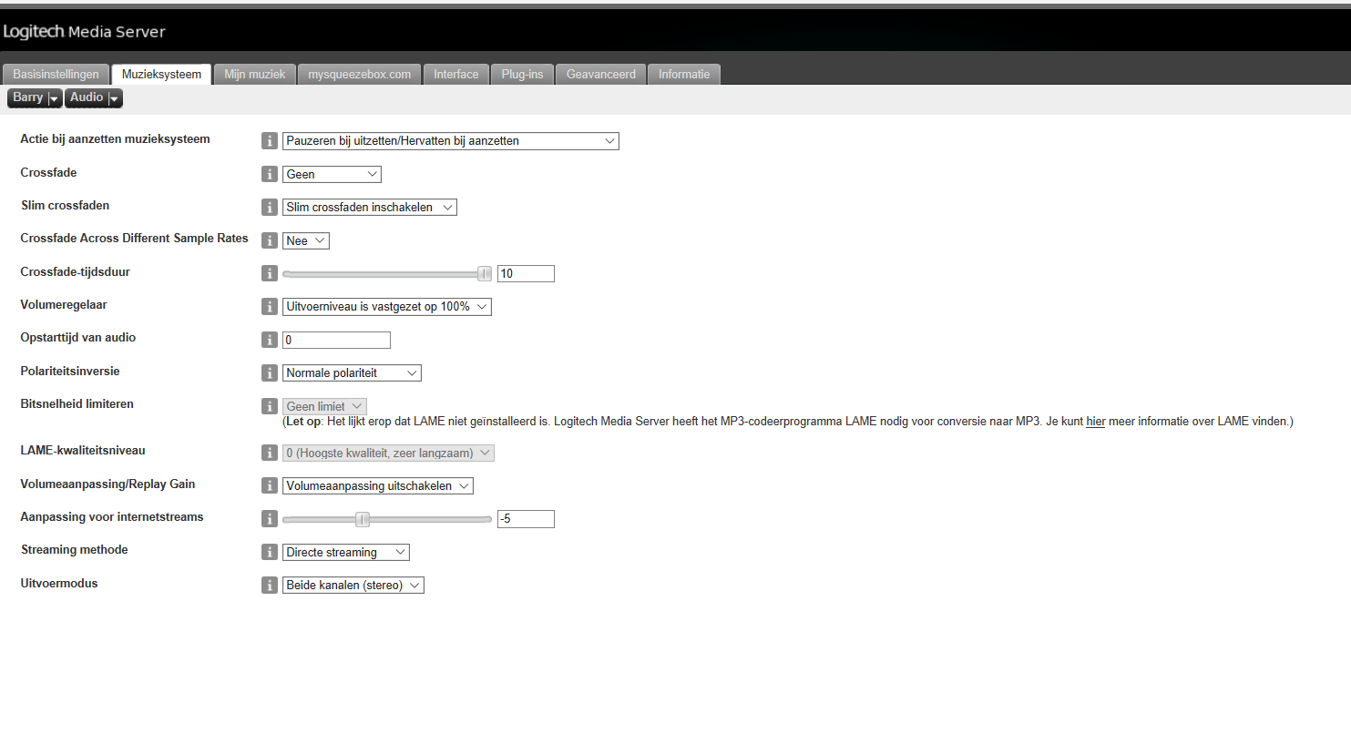

Mijn SB heb ik als naam Barry gegeven. Bij serverinstellingen / muzieksysteem zie ik dit:

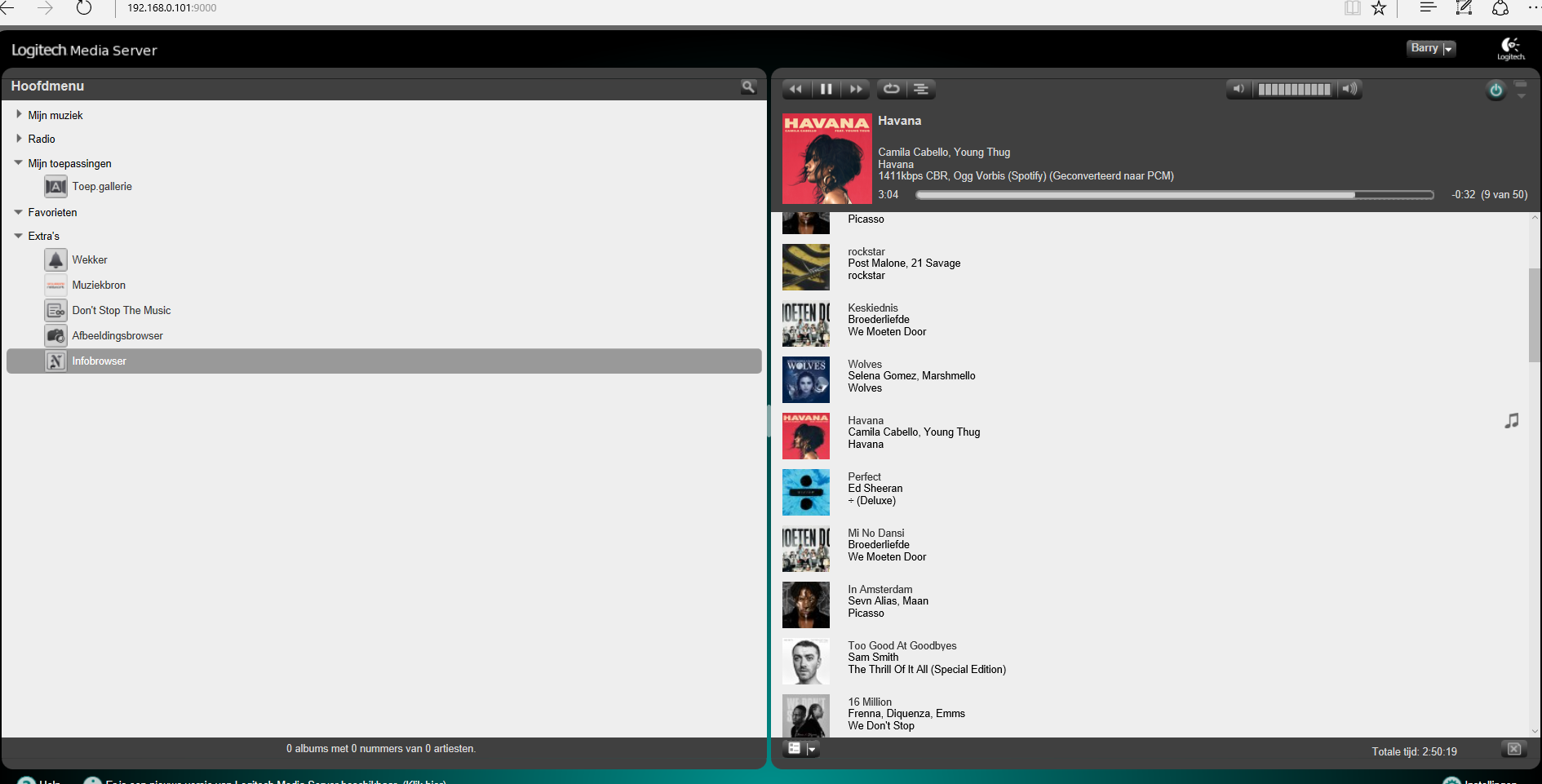

Op de SB kom ik bij instellingen / muzieksysteem kiezen ook weer Barry tegen, die kies ik. Ik ga in het hoofdmenu op de SB naar Mijn toepassingen, zie Spotty staan, en kies dit. Kan nu muziek kiezen, en laat dit afspelen. Ik zie dit op het SB scherm, en in LMS:
Maar geen geluid dus (ik wil de analoge audio uitgang van de SB gebruiken). Als ik in LMS kijk bij Muzieksysteem, zie ik bij Audio dit staan:

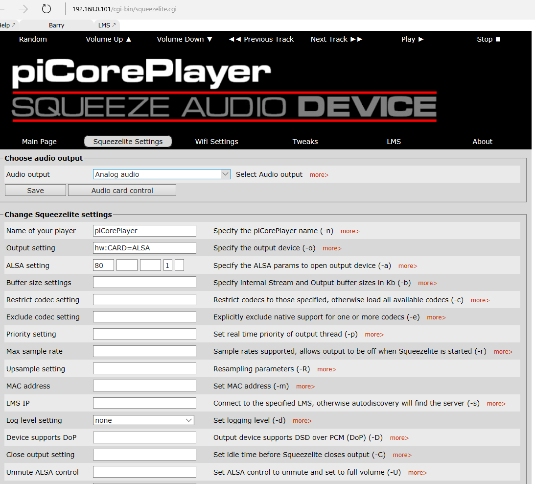

Wie heeft een idee wat ik fout doe? Of staan toch mijn Squeezelite settings fout, slaat dit echt op mijn player, de SB? Hier heb ik ook al eea geprobeerd. Alvast bedankt voor het meedenken :idea:

zie je op t scherm van de touch (of op de webinterface) wel de tijd lopen als indicatie dat de stream daadwerkelijk loopt?
Berichten: 15173
Re: Geen geluid SB Touch, spotty & RPI model B
Yep, die loopt keurig mee, bij beide. Gaat ook over naar het volgende nummer op de playlist, etc.

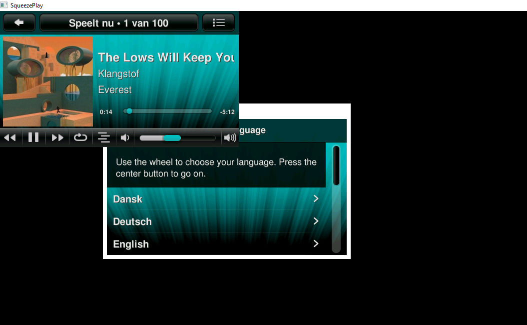

Als je sqzlite op de pc zet, hoor je dan wel wat?
Berichten: 15173
Goede opmerking. Als ik Squeezeplay op mijn pc zet en de RPI connect, kan ik Spotty openen, afspelen en er is geluid. Zou het dan bij de Squeezebox moeten zoeken.... maar nou komt het: als ik naar my.squeezebox.com connect met de Squeezebox, kan ik gewoon radio luisteren MET geluid (Spotify niet omdat dit niet meer ondersteund wordt dus).

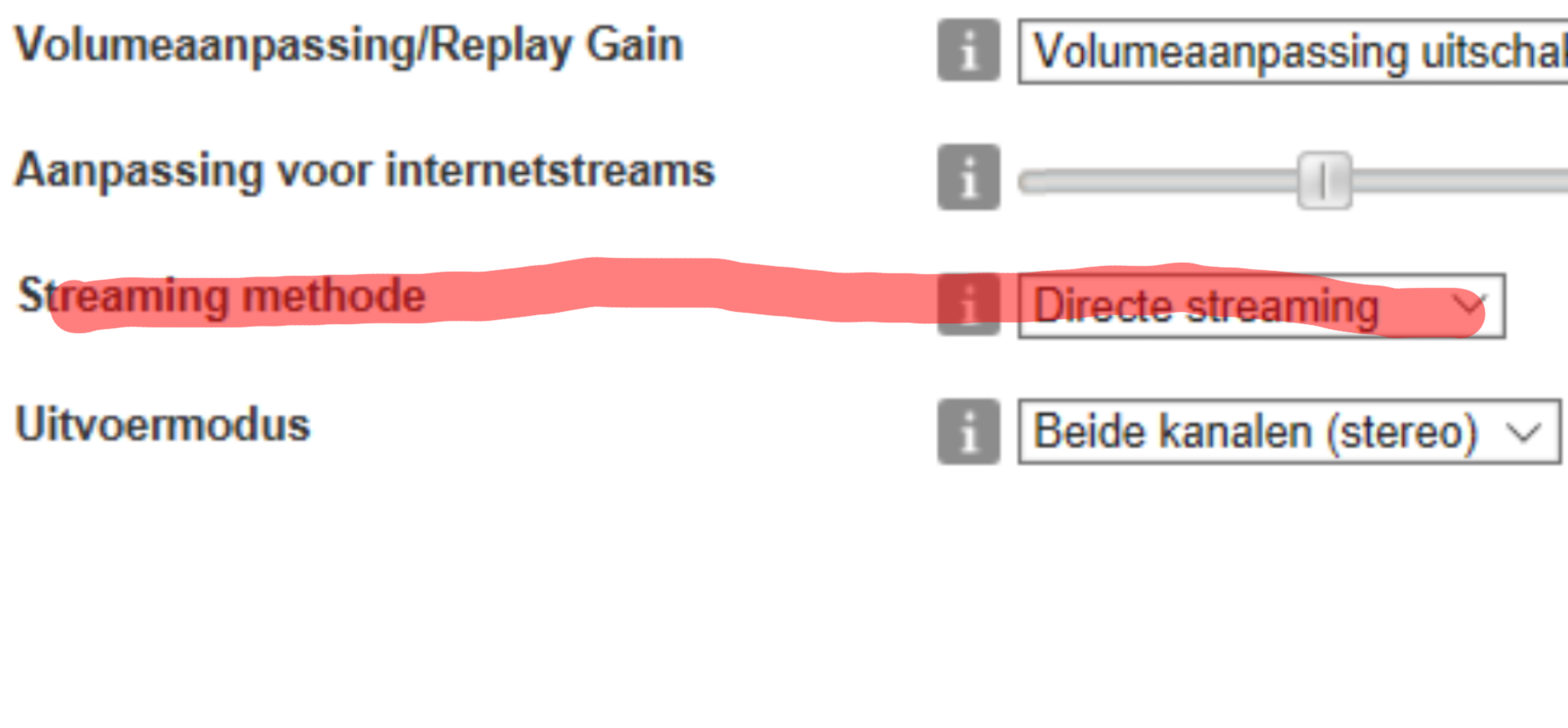

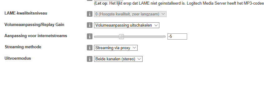

Is t mss iets mwt de streaming methode?

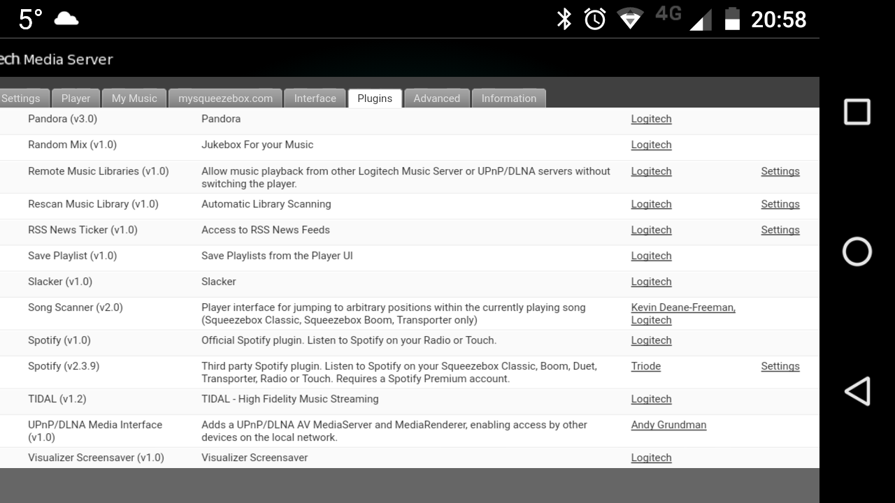

Het is een keuze uit 2. Die andere is dit, maar werkt ook niet:
Max2play is geen plugin.
Een na laatste tab zijn de plugins
Scroll daar naar beneden en kijk bij de niet actieve plugins.
Daar de Triode Spotify plugin selecteren en actief maken. LMS opnieuw opstarten. Nu staat de Triode plugin bij de actieve plugins. Settings instellen en klaar

Berichten: 15173

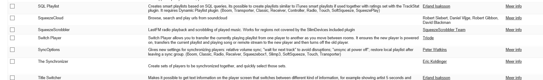

Zowel bij de inactieve als 3rd party plugins zie ik geen Triode Spotify Plugin staan.
Even vanaf mijn telefoon.
Het is de tweede plugin
Berichten: 15173
Nee heb 'm er niet bij staan. Ook niet bij de actieve (en in actieve en 3rd party)
