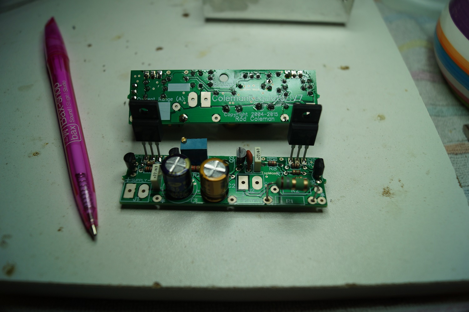

De gloeivoedingen gesoldeerd :rock:
Wat een pieter peuterig werk :?
Genoeg voor vandaag :beer:

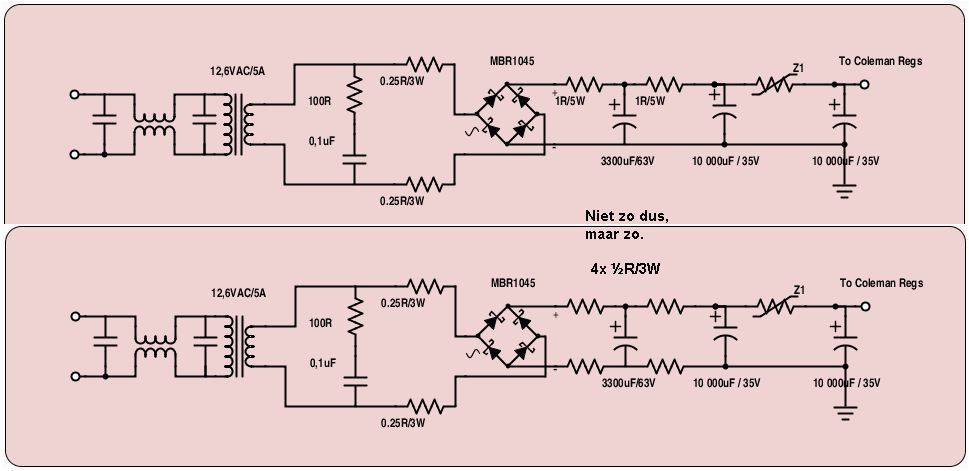

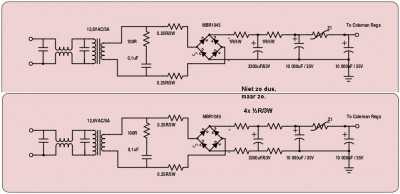

[img]http://basaudio.net/blog/wp-content/uploads/2015/05/raw_rcoleman_psu.jpg[/img]
Mijn 801A coleman power supply
[img]http://basaudio.net/blog/wp-content/uploads/2015/05/raw_rcoleman.gif[/img]
Berichten: 15173

2 goede opmerkingen van Bert denk ik: trafo eindje verderop plaatsen, en de secundaire spanning checken. Hoe hoog is die spanning, belast en onbelast? Om eerlijke te zijn, heb met de buizen versterker bouw altijd minimaal last gehad van strooiveld trafo's, denk niet dat dat het is, maar het kan wel natuurlijk (zie picje, preamp, staat de boel ook erg dicht op elkaar).

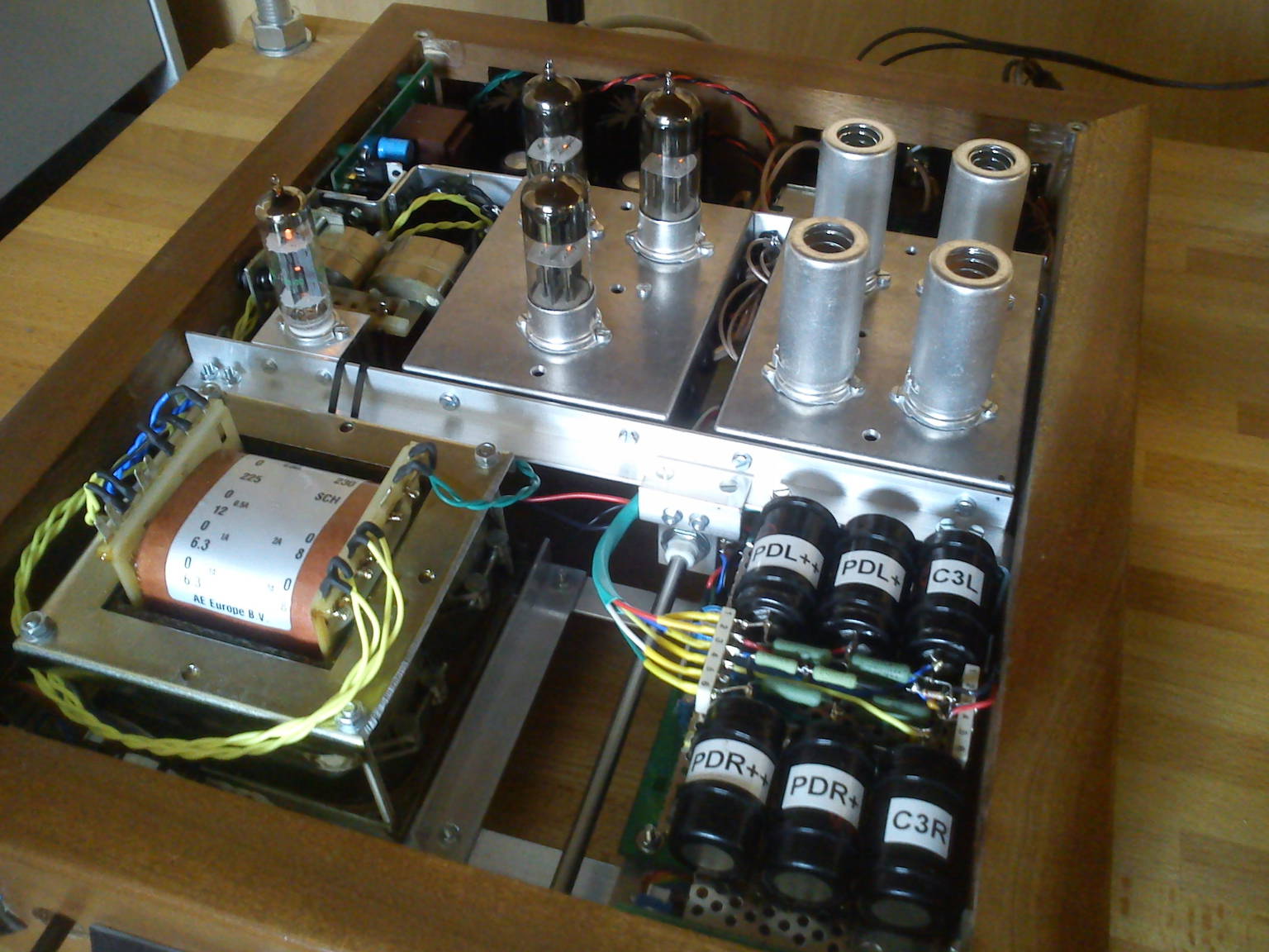

Wat heb ik ondertussen gedaan?
Heb alle DC spanningen gemeten met de scope ook op AC (met kortgesloten ingangen) kon nergens iets van een sinus ontdekken die over de DC heen fietst :shock:
De enige kleine kronkel die ik vond was op de uitgang net voor de uitgangscondensator.
Krijg daarom de indruk dat de brom uit de buis of de ingangs bedrading komt.
Vanmiddag de boel weer ingeplugd voor een lange luistersessie,er klonk een beetje brom.
Buigen aan de ingangsbedrading veranderde de brom,dit is verdacht :think:
Op een bepaald moment na +- 3Hr spelen werd de brom opeens drastisch minder (lees alleen nog maar te horen met het oor op de speaker) :shock:
Zou het misschien kunnen dat deze buizen uit 1966 alleen even moeten inbranden?
Rest nu nog alles ombouwen voor de 30mA versie met B+ op de Anode i.p.v. schermrooster.
En de Coleman gloeivoedingen proberen :hide:

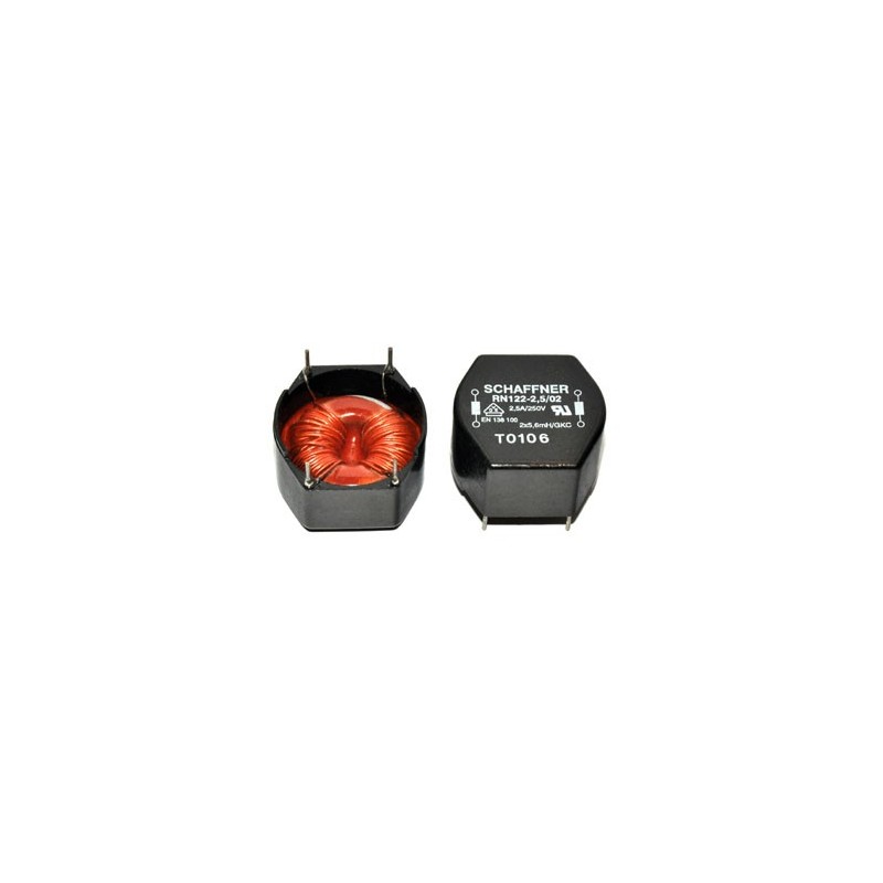

Vraagje,
Wat voor smoorspoel is dat eerste ding in de tekening en wat zijn de waardes voor de 2 condensatoren ik neem aan X2 types.
Re: 4P1L vraagje
Is een ringkern met twee wikkelingen erop en een paar C's die op het net kunnen.
Kun je kompleet kopen, in een net-ingang of in een doosje (printje).En meer variaties, met schakelaar, zekering ... enz.
Berichten: 6144
Re: 4P1L vraagje
Bedankt Anne,
Zou ik ook zoiets daarvoor kunnen gebruiken?
Re: 4P1L vraagje
Zitten geen C's in, moet je dan zelf doen.Iets van 10nF zal wel kunnen.
