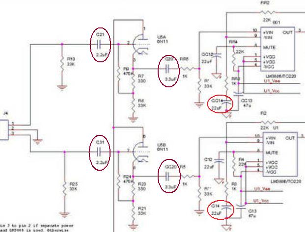

Na een ongeveer een uurtje luisteren, lijkt het center wat naar links te trekken.
Zou dit slijtage van het buisje kunnen zijn?

Zou kunnen, hoewel een elco van 22µF in de tegenkoppling (C14) ook een mogelijkheid is.

In het schema staan de C's tussen ingang en buis en ook tussen buis en versterker-IC niet als elco getekend.Als het er wel zijn komen ze ook in aanmerking.

Die met rood erom maken de grootste kans.Zijn elco's willen oa wel's uitdrogen enz.
De bruine zijn in het schema niet als elco geteken, zijn het misschien ook niet, die gaan dan zelden in de fout.

De 2 die aan de lm hangen, ik geloof cc1 en c14, zijn inderdaad elco's.

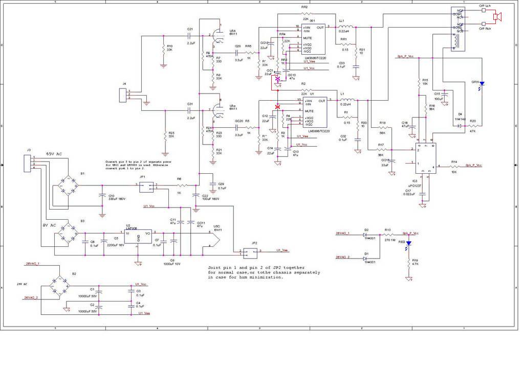

hoe ik nu die lm's parallel moet zetten. Een schema van dit bordje staat eerder in
het topic. John heeft er nog een sheet bij gedaan van Ti, maar ik snap het nog niet.

Die is alleen handig bij een parallelle oplossing. Die komt dan tussen R5 en zijn broertje in het andere kanaal omdat bij een buis het verschil tussen de twee kanalen relatief hoog kan zijn. Dat is hier niet aan de orde.
